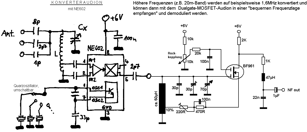

da hier kürzlich davon gesprochen wurde, hier ein Konverter-Audion mit
einem Dualgate-MOSFET-Audion zur ZF-Demodulation.
Die ZF liegt so niedrig, dass sie bequem auch für CW und SSB mit einem
Audion demoduliert werden kann.
Was mich nicht so ganz überzeugt, ist der NE602 als Mischer.
Der rechte Teil des Schaltbildes stammt aus einem anderen Posting, habe
ihn nach dem Buch von F. Sichla "Empfangsprinzipien und
Empfängerschaltugen" komplettiert.
Auf jeden Fall soll man damit bequem und sauber auf 20m empfangen können
(was mit einem normalen Audion fast unmöglich ist).
Interessant wäre die Möglichkeit, ein steiles ZF-Filter vors Audion zu
setzen.
Außerdem steht die Frage im Raum, wie brauchbar ein DG-MOSFET-Audion
(ohne Mischer als Vorstufe) in der Praxis ist.
Das aber nur mal nebenbei.

#3215289
> dass er für 80m grottig sein soll
Warum soll er bei 80m grottiger sein, als bei 20m? Er geht bis 500 MHz
und läßt in Richtung hoher Frequenzen langsam nach. Bei 100MHz
vermutlich noch nicht mal um 1dB.
Er ist einfach ganz allgemein grottig, mit einigen Vorsichtsmaßnahmen
und wenn man Wert auf geringen Stromverbrauch legt (3mA), trotzdem ganz
akzeptabel. Es kommt einfach auf die Sichtweise und die Erwartungen an.
Gast #3215315
Meine mich zu erinnern, in irgendeinem Buch ein Diagramm mit einer
Beispielrechnung zum NE602 gesehen zu haben (im Bezug auf
Rauschwerte???), aus der hervorging, dass der IC für die höheren
Kurzwellenbänder besser als für die unteren geeignet sein soll.
Auf jeden Fall scheint der NE602 nicht besonders großsignalfest zu sein,
aber man kann ja einen Pegelregler vorschalten.
#3223149
> oder gleich nen tca440/a244d ordern
Der Ruhestrom des NE beträgt 3mA, der des TCA440 10mA. Davon entfallen
vermutlich auch nur 3-5mA auf den Mischer. Warum sollte der also viel
großsignalfester sein?
Wirklich deutlich besser wäre z.B. der AD831, jedoch wird im Datenblatt
ein Ruhestrom von 100mA angegeben.
Aber ein Schaltmischer ist großsignalfest und stromsparend.
Gast #5789387
Ich habe mehrere Direktmischempfänger mit dem Ne 602 gebaut. Wegen der
Großsignalfestigkeit sollte unbedingt ein Potentiometer als Abschwächer
nach der Antenne vorgesehen werden. Die Lösung mit den 3 Kondensatoren
wird zu nervig.
Die Schaltung des Audions stammt aus dem Buch Geradeaus- und
Direktmischempfänger von Michael Arnold.
Dort werden als Frequenz für das Audion 1 bis 1,4 MHz angegeben. Wie
soll das mit der LC Dimensionierung 50uH und maximal 130pF erreicht
werden? Selbst für 1,6MHz sind theoretisch ca. 195uH erforderlich. Die
Gatekapazität kann ja wohl so groß nicht sein.
