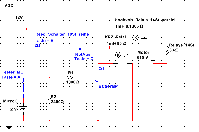

von Paul 887 (Gast)
Ich glaube so langsam hab ich es verstanden :).
Ich will mein vorhanben nochmal kurz genauer beschreiben.
In der zu schaltenden 12V Leitung (wie nennt man diese eig. richt? ich
nenn Sie mal Arbeitsleitung) wird beim Einschalten kurzzeitung 50A
fließen (bis die Relais geschaltet haben) und danach nur noch ~3A
dauerhaft.
Die Arbeitsleitung soll nur geschlossen werden wenn durch die
Steuerleitung (12V, 10 Reddkontakte in Reihe)ein Strom fließt (alle
Kontakte geschlossen)und an dem Microcontroller-Ausgang 2V anliegen.
Wenn ein Reedkontakt (Steuerleitung) öffnet oder an dem
Microcontroller-Ausgang keine 2v mehr anliegen soll die Arbeitsleitung
schnellstmöglich! spannungslos werden, damit die Relais öfnnen.
Wie wäre es wenn ich:
-an den 2V Ausgang des Microcontrollers einen SI5404DC anschließe.
http://pdf1.alldatasheet.com/datasheet-pdf/view/85705/VISHAY/SI5404DC.html
-Diesen SI5404DC dann in reihe an die Steuerleitung anschließe.
-und eien IRFB3207 an die Steuerleitung,
http://pdf.datasheetcatalog.com/datasheets2/39/394240_1.pdf
mit dem ich dann die Arbeitsleitung schalte.
würde das gehen?
wenn ja, ist mein vorschlag sinvoll der geht es auch
einfacher/sicherer/verlustarmer?
@ Matthias Sch.
Vielen dank für die Erklärungen und deine vorgeschlagenen Mosfets.
@ Falk Brunner
Auch dir vielen Dank für deine ausführliche Hilfe.
Ich würde lieber nur ein Mosfet für die Relais verwenden, wegen der
übersichtlichkeit und dem Verkabelungsaufwand.
der Microcontroller hat nur 2V am Ausgang.
MOSFET-Treiber um die niedrige Ausgangsspannung des Microcontrollers zu
erhöhen klingt ganz interesant, aber sind die nicht gedacht um
kurzzeitig einen hohen Strom zu liefern damit ein Mosfet schnell
schaltet?
Wenn ich dadurch meine 2V auf 5-15V bringen könnte um einen Mosfet
anzusteuern wäre ideal.
Gruß,
Paul

Es hat sich nnoch was geändert, und zwar soll ich die Relais mit einem
Relai anstelle eine Mosfet ansteuern.
http://www.produktinfo.conrad.com/datenblaetter/500000-524999/507416-da-01-en-RELAIS_ZETTLER_AZ979_1C_12D.pdf
Ich hab hab mal ein Schaltplan gezeichnet, was haltet ihr daven?
Gruß,
Paul
von Otto (Gast)
1. Freilaufdiode fehlt
2. Der BC547BP kann max. 100mA, die Spule zieht mehr.
3. Zeichne die Relais doch bitte richtig ein - du hast Öffner
eingezeichnet.
4. Man schaltet Grundsätzlich nur Steuetspannung, nicht Masse.

von Martin S. (sirnails)
Du hast 2V bei 1kOhm Basiswiderstand, macht dann 2V-Ube=1,3V => 1,3mA
Basisstrom. Das ist für den Sättigungsbetrieb nicht gerade viel zumal
der BC547B bis etwa 900mV Ube(sat) (bei 10mA Basisstrom) raufgeht.
Zum Schalten brauchst Du dann schon was dickeres wie einen BD139 - oder
gleich einen Logic-Level Mosfet.

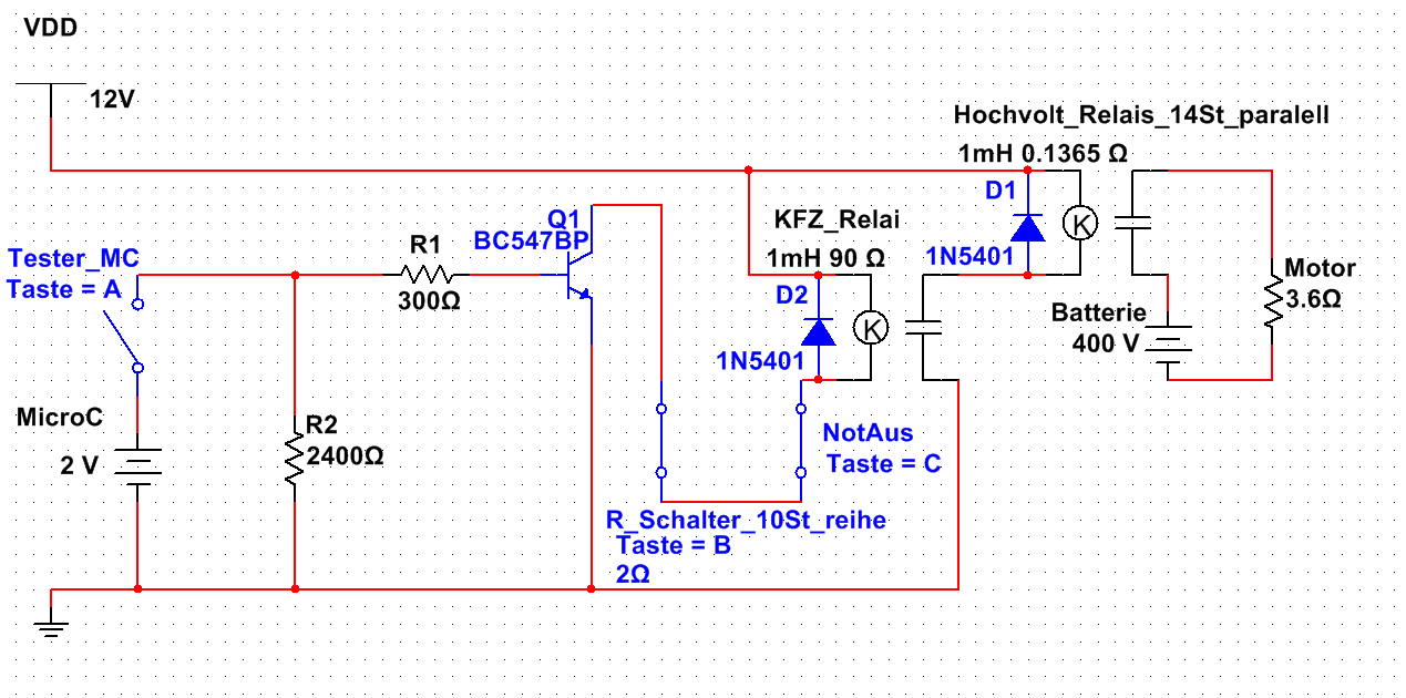

von Paul 887 (Gast)
So, ich habs mal nochmal überarbeitet (außer dem 1n5401, da hab ich noch
keine alternative).
Der 1n5401 für das KFZ Relais ist ein wenig überdimensioniert, aber das
hat ja keine Nachteile oder?
Vielen dank für die vielen Antworten.

 @Martin
ich hab den Wiederstand auf 300Ohm reduziert, damit hab ich jetet 4,3mA
was reichen dürfte oder?
Für den BD139 brauch ich aber doch 5V Steuerspannung?
Dem Abreißfunken der Relais hab ich mit der Freilaufdiode ja jetzt
entgegen gewirkt, wodurch das Schaltrelais keinen schaden mehr nehmen
dürfte?

von Otto (Gast)
Das sehe ich genauso....
1. Der Transistor ist für das Relais immer noch zu schwach => BD139
2. Die Reed-Kontakte und der Aus-Taster gehören in den Pfad vor die
Spule, damit im Falle eines Kurzschlusses in diesen (externen) Leitungen
a) nach GND keine unerwünschte Zuschaltung b) nach +12V keine Zerstörung
des Transistors erfolgt.
3. Auch die Spulen der vom Kontakt geschalteten Relais sollten mit +12V
geschaltet werden.
Für ein zeitversetztes Schalten wären mehrere Ansteuerstufen
erforderlich.
von Anja (Gast)
Paul 887 schrieb:
> Das Schnell-löschung müsste doch jetzt mit der Diode mögich sein?
Nein, eine Diode verlangsamt drastisch die Löschung -> bei
Gleichspannung am Hochvoltkreis bildet sich ein Lichtbogen der den
Hochvoltkontakt zerstört.
Für eine Schnellöschung braucht man Z-Dioden/Varistoren mit einem
vielfachen der Versorgungsspannung und entsprechender Impulsfestigkeit.
Ich denke mal daß du keine Ahnung von dem hast was Du da tun willst ....
Und wahrscheinlich glaubst Du auch noch das Märchen daß durch
Reihenschaltung von Hochvoltkontakten die Gesamtspannung erhöht werden
kann.
Gruß Anja
von Anja (Gast)
oszi40 schrieb:
> Sorry mir kommt es so vor, als will Paul ein gefährliches
> 400V-Experiment machen, wozu ihm noch etwas Wissen fehlt.
Das hat er sicher gaaanz schnell wenn ihm eines der Relais um die Ohren
fliegt. Ich habe mal ein Bild davon gesehen. Da nützt dann auch das
Löschgas im Relais nichts mehr.
Das Schaltbild ist sowieso entgegen aller einschlägigen Normen.
Die Batterie muß 2-polig abgetrennt werden. Außerdem fehlt der
Isolationswächter.
Paul 887 schrieb:
> Nein ich werde die Typ a mit
> 9-12V verbauen.
Dann fehlt noch eine Schaltung zur Regelung des Haltestroms. Schließlich
hält das Relais keine 50W Dauerverlustleistung an der Spule aus.
Gruß Anja

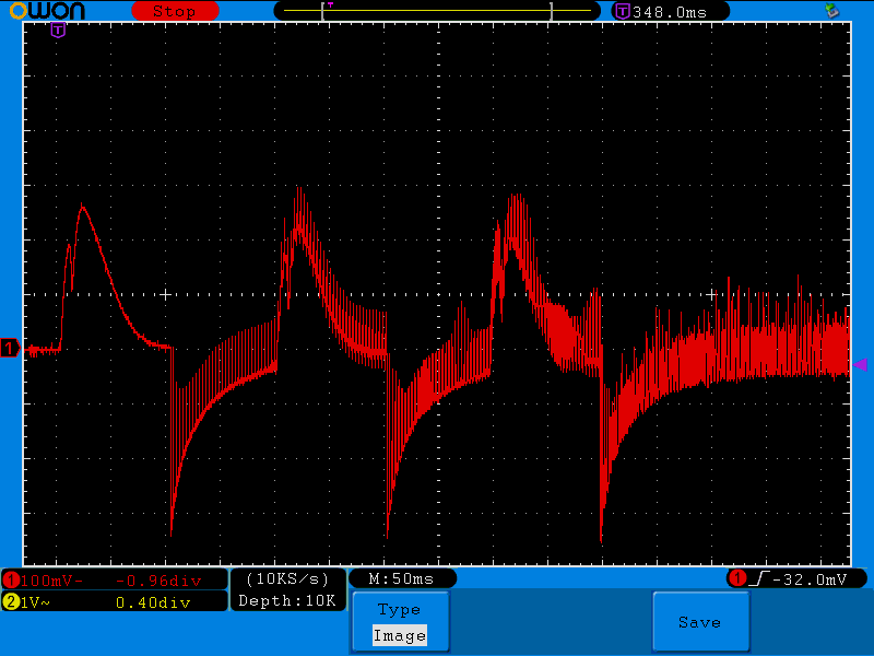

von Georg I. (dschi-ai)
Will mich hier nicht großartig bei der Bastelei einmischen, kann aber
mit einem netten Bild dienen, welches den Stromverlauf von 3 im 200ms
Abstand eingeschalteten Kilovac EV200 darstellt. (1A/div vertikal) Die
Teile sind klasse, wenn man weiss, wie man mit ihnen umgehen muss...
von Anja (Gast)
Georg Ious schrieb:
> 3 im 200ms
Das sind aber sicher die Teile mit eingebautem Economizer oder?
Gruß Anja
Ja.
