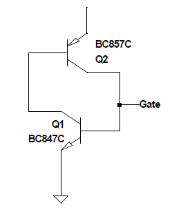

Hallo, ich versuche analytisch zu ermitteln, wie der Worst-Case-Haltestrom für einen diskret aufgebauten Thyristor ist. Also bei welchem Strom er wieder frühestens sperrt. Welche Parameter sind für diese Berechnung relevant? Danke für Hinweise dazu Matthias
Im wesentlichen: Die Stromverstärkung der Einzeltransistoren. Wundere dich bitte nicht, das als worst-case ein minimal zu erwartender Haltestrom im uA Bereich und darunter rauskommt.
Hallo Andrew, bist Du Dir da sicher? Laut meiner Simulation laufen beide Transistoren in Sättigung. Wundern tu' ich mich nicht, aber wie man das berechnet würde mich interessieren.
@ Matthias E. (meb) >bist Du Dir da sicher? Laut meiner Simulation laufen beide Transistoren >in Sättigung. Ist auch so. >Wundern tu' ich mich nicht, aber wie man das berechnet würde mich >interessieren. Schau dir die Schaltung an. Der Laststrom fließt in den Emitter von Q2, der ist nahezu gleich dem Kollektrom (hohe Stromverstärkung). Der fließt in die Basis von Q1. Normale Transistoren verkraften aber nicht extrem viel Basisstrom, ausserdem ist der Basisbahnwiderstand deutlich höher als am Kollektor. Daran sieht man, dass ein richtiger Thytristor im Detail noch einiges anders macht als die einfache Ersatzschaltung.
Matthias E. schrieb: > bist Du Dir da sicher? Laut meiner Simulation laufen beide Transistoren > in Sättigung. Kurz vor der Unterschreitung des Haltestroms sind die Transistoren sicherlich nicht mehr in der Sättigung. Gruss Harald

> Also bei welchem Strom er > wieder frühestens sperrt. Welche Parameter sind für diese Berechnung > relevant? Der "Thyristor" geht wahrscheinlich gar nicht aus, weil dazu die Stromverstärkung der Transistoren unter 1 absinken muss, was aber erst bei so niedrigen Strömen erfolgt, dass die Restströme dann schon erreicht sind.

Harald Wilhelms schrieb: > Kurz vor der Unterschreitung des Haltestroms sind die Transistoren > sicherlich nicht mehr in der Sättigung. Na ja, um den Strom am gezündeten Thyristore klein genug zu kriegen muss ja die Spannung über den Thyristor klein genug werden. Wenn ich mir die verbleibende Spannung symmetrisch aufgeteilt vorstelle, wären beide Transistoren tatsächlich noch an der Grenze zur Sättigung (U_BE = U_CE). Bei sehr kleinen Basisströmen sinkt die Stromverstärkung durch Verlustmechanismen, im Sättigungsbereich sinkt die Stromverstärkung ebenfalls. Imho würde der diskrete Thyristor dann abschalten, wenn die Stromverstärkung der Einzeltransistoren auf < 1 absinkt. Solche Angaben finden sich aber in keinem Datenblatt, noch werden sie von den Spice-Modellen beschrieben.
Matthias E. schrieb: > Hallo Andrew, > > bist Du Dir da sicher? Laut meiner Simulation laufen beide Transistoren > in Sättigung. > > Wundern tu' ich mich nicht, aber wie man das berechnet würde mich > interessieren. Da bin ich mir sicher. Übrigens kannst/konntest du sowas kommerziell kaufen, BRX44...49 z.B. Mindesthaltestrom war so in der Region wenige xy uA.
Achim S. schrieb: > Solche Angaben > finden sich aber in keinem Datenblatt, noch werden sie von den > Spice-Modellen beschrieben. Hallo Achim, danke da liegt glaube ich, mein Problem. Du gehst also davon aus, das ich es nicht rechnerisch bestimmen kann?
Andrew Taylor schrieb: > Mindesthaltestrom war so in der Region wenige xy uA. Bei den kommerziellen habe ich mich umgesehen. Aber ich fand nur welche mit wenigen mA und auch die von Dir vorgeschlagenen haben eher einige wenige kµA. Ich hätte gerne etwas im Bereich einige hundert µA. Deshalb der diskrete Aufbau.
ArnoR schrieb: > Der "Thyristor" geht wahrscheinlich gar nicht aus, weil dazu die > Stromverstärkung der Transistoren unter 1 absinken muss, was aber erst > bei so niedrigen Strömen erfolgt, dass die Restströme dann schon > erreicht sind. Hallo Arno, danke, ich denke mit dem Ansatz kommt man weiter. Aber wie Achim geschrieben hat, wird es wohl schwer Parameter zu bekommen.

Achim S. schrieb: > Solche Angaben > finden sich aber in keinem Datenblatt, noch werden sie von den > Spice-Modellen beschrieben. Nicht in den Spice-Modellen, aber Spice arbeitet intern mit dem Gumble-Poon-Modell. Es gilt ja grundsätzlich für alle Transistoren. Zu Gumble-Poon findet sich auch was im Internet, bspw. schon bei Wikipedia. In Datenblatt-Kurven befindet sich ja oft auch die Verstärkung über dem Kollektorstrom. Diese typische Kurvenform mit einem Maximum irgendwo bei der halben X-Achse ist eben Gumble-Poon. Links und rechts der dargestellten Kurve gibt es dann Bereiche, die zweckmäßigerweise nie dar gestellt werden, weil man dort ein Bauteil kaum betreibt, in denen irgendwann auch v < 1 wird. Also bei sehr geringen oder sehr hohen Strömen. Wobei der Transistor den Bereich weit rechts wegen extremer Leistung und SOAR sicherlich nur schwer mit macht.

Matthias E. schrieb: > Du gehst also davon aus, das > ich es nicht rechnerisch bestimmen kann? na ja, die prinzipielle Effekte kann man natürlich schon berechnen. Aber ich glaube nicht, dass du realistische Daten zu deinen Transistoren bekommen wirst, die z.B. zu experimentell bestimmten Werten passen. Ich könnte mir auch vorstellen, dass diese Parameter (die für den normalen Betrieb völlig irrelevant sind) großen Schwankungen unterliegen. Matthias E. schrieb: > Aber ich fand nur welche > mit wenigen mA Über x mA bleiben die Teile sicher an. Aber erst bei x µA gehen sie sicher aus. Ich würde mir an deiner Stelle mal einen mit empfinlichem Gate suchen und dann einfach mal ausprobieren (und auf einen sauberen Aufbau mit geringen Leckströmen achten)

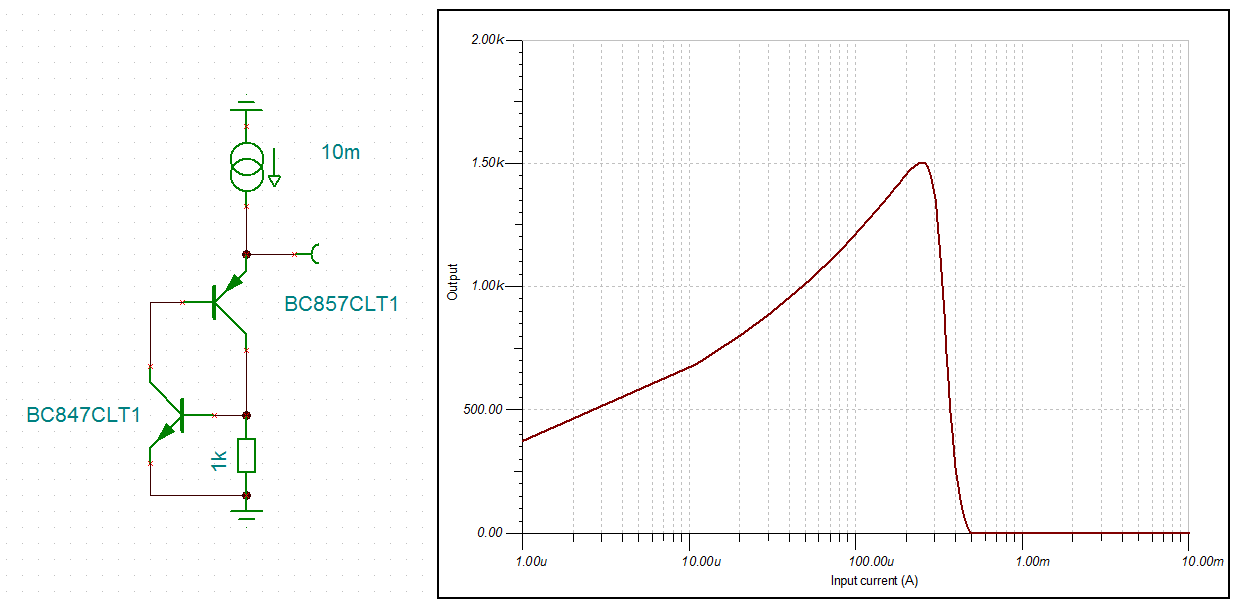

> Ich hätte gerne etwas im Bereich einige hundert µA. Deshalb der diskrete > Aufbau. Na das kannst du doch ganz einfach machen. Siehe Bild. Man kann durch einen Widerstand an B-E eines Transistors erzwingen, dass die wirksame Stromverstärkung bei einem bestimmten Strom unter 1 fällt. Im Bild beispielhaft etwa 500µA. Der Stromverlauf ist zeitlich von rechts nach links zu lesen. Der Spannungsanstieg markiert das Sperren.

ArnoR schrieb: > Man kann durch > einen Widerstand an B-E eines Transistors erzwingen, dass die wirksame > Stromverstärkung bei einem bestimmten Strom unter 1 fällt. damit kann man den Strom nach oben bringen, ab dem der Thyristor sicher abschaltet. Aber ich hatte Matthias genau umgekehrt verstanden: er will den Strom nach unten bringen, mit dem der Thyristor noch sicher leitend bleibt.
ArnoR schrieb: > Man kann durch > einen Widerstand an B-E eines Transistors erzwingen, dass die wirksame > Stromverstärkung bei einem bestimmten Strom unter 1 fällt. Hallo Arno, vielen Dank! Wenn man jetzt die Temperatur noch berücksichtigt kann ich mit Deinem Ansatz auf jeden Fall sagen, ich liege im Bereich 0,3V ... 1V, sprich bei einem Strom von 300µA ... 1mA, also Worst Case ist somit

Achim S. schrieb: > damit kann man den Strom nach oben bringen, ab dem der Thyristor sicher > abschaltet. Aber ich hatte Matthias genau umgekehrt verstanden: er will > den Strom nach unten bringen, mit dem der Thyristor noch sicher leitend > bleibt. Das ist doch in diesem Fall dasselbe, weil der Thyristor ohne den Widerstand ja gar nicht abschalten würde.
ArnoR schrieb: > beispielhaft etwa 500µA. Der Stromverlauf ist zeitlich von rechts nach > links zu lesen. Der Spannungsanstieg markiert das Sperren. eine Sache ist mir noch aufgefallen. Du setzt vorraus, dass der Thyristor in dem durch den Widerstand eingestellten Bereich von sich aus noch nicht sperrt.

> Du setzt vorraus, dass der > Thyristor in dem durch den Widerstand eingestellten Bereich von sich aus > noch nicht sperrt. Ja das ist sicher auch so, denn anderenfalls müssten die Transistoren bei Ic~500µA weniger als 1 verstärken, tatsächlich liegt B dort bei weit über 100.

ArnoR schrieb: > er will >> den Strom nach unten bringen, mit dem der Thyristor noch sicher leitend >> bleibt. > > Das ist doch in diesem Fall dasselbe, weil der Thyristor ohne den > Widerstand ja gar nicht abschalten würde. Ob dieser Thyristor wirklich nie abschaltet (im realen Leben, nicht in der Simu) bin ich mir nicht sicher. Vielleicht muss ich es nacher zuhause einfach mal ausprobieren.
Falk Brunner schrieb: > Beschreibe was du insgesamt erreichen willst, dann kann man dir besser > helfen. Siehe Netiquette. ich will wirklich nur wissen, wie man es analytisch ermittelt, so wie ich es oben geschrieben habe. Warum zeigst Du mir gleich die Netiquetten-gelbe Karte? ;-)
Achim S. schrieb: > Ob dieser Thyristor wirklich nie abschaltet (im realen Leben, nicht in > der Simu) bin ich mir nicht sicher. Vielleicht muss ich es nacher > zuhause einfach mal ausprobieren. Das wird der Punkt sein, Achim. Aber mir geht es natürlich nicht um typische Werte in einem Aufbau, sondern, wie man es allgemein bestimmt. Vor allem ist ja seltsam, dass Thyristoren auf einem Silizium, also als käufliches Bauteil, doch sehr "hohe" Haltströme von einigen mA haben.
