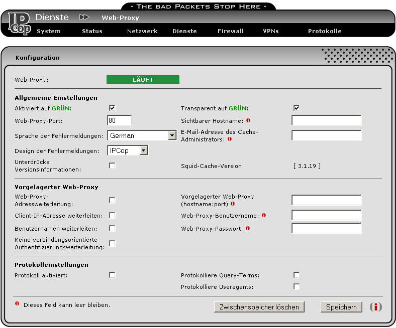

Ich habe nun die V2.0.6 am laufen, aber mit der Konfiguration habe ich noch so meine Probleme. Anbei die Screenshots von meinen Änderungen. Mit Filezilla habe ich versucht die Dateien zu lesen, geht irgendwie nicht. Und was muss da rein? Wenn ich den Adblock Plus aus schalte, dann kommt die ganze Werbung und das sollte squid blokieren. Beim Web-Proxy habe ich Port 80 rein gesetzt, damit der normale Internet-Zugriff darüber geht. Wenn ich die VirtualBox mit IPcop aus schalte, dann habe ich kein Internet mehr, also gehen alle Zugriffe schon mal über IPcop :-)
Laß den Port auf 8080 - der Proxy ist auf "transparent" eingestellt und alles geht automatisch durch squid, ohne daß am Browser ein Proxy-Port eingestellt werden muß. Die Firewall-Regeln müssen für squid nicht erweitert werden - es ist schon alles vorkonfiguriert. Die Steuerdatei für squid ist /var/ipcop/proxy/acls/include.acl. Eine Musterdatei habe ich mal angehängt. Kern der Blockiererei ist die Junkliste und der folgende Blockierbefehl, der dafür sorgt, daß alle in JUNK aufgezählten Domains blockiert werden. Unter welchem OS hast du VB laufen? Von einem Linux aus kannst du direkt mit Gnome per sftp auf den Cop. Für Windows sind Putty und Winscp die geeigneten Kandidaten.
