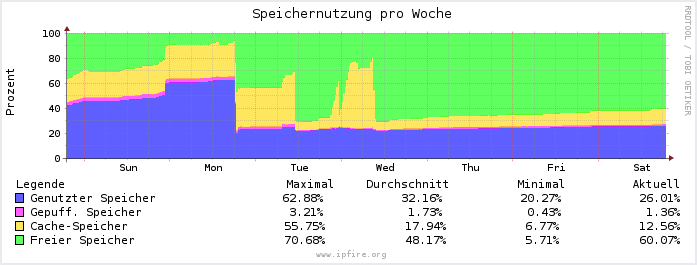

Bild 1, Speichernutzung der letzten Woche. Ich habe in dem VirtualPC mal
3GB reserviert, wovon maximal 2GB in der Woche genutzt wurden. (Immer
wieder Neustart von Squid wegen Parameteränderungen, daher geht der
Speicher wieder zurück)
Je nach dem welche Blacklist man verwendet werden dafür schon fast 1GB
RAM benötigt um die Dateien im Cache zu halten (schneller). Auch ClamAV
ist ein Ressourcenfresser.

Gast #3239607
Markus Müller schrieb:
> Forum gelesen, dass ein PC mit 800MB RAM doch etwas knapp dimensioniert
> ist, was die aufgezeigte Grafik (mein letzter Post) auch deutlich zeigt.
die Grafig zeit nur das Speicher belegt wird, nicht das es sinnvoll ist.
Wichtig währe zu wissen wie viele Daten überhaupt mehrfach aufgerufen
werden. Wenn der Cache nur mit Daten gefüllt ist die genau 1mal im Monat
geladen werden macht es keine sinn so einen Cache zu verwenden. Da die
Browser auch selber einen Cache haben macht ein zentrale Cache bei den
vielen dynamischen Seiten keinen Sinn mehr.
Es ist also durchaus möglich das deine 2GB Ram einfach nur mit Daten
gefüllt sind, die nie wieder verwendet werden.
Der Zentrale URL Filter mag ja noch sinnvoll sein, aber vom Cache halte
ich nicht viel. So mal auch hier wieder keine HTTPS Daten gecacht
werden.
OP (Firma: EleLa - www.elela.de) #3239630
Das blaue in der Grafik ist der genutzte Speicher, das gelbe der Cache.
100% = 3GB
Ich dachte, ich hatte die Grafik mit dem Posting ausreichend
beschrieben.
Allerdings habe ich auch bis zu 50 Threads für Squid erlaubt, daher wohl
mein größerer RAM verbrauch.
