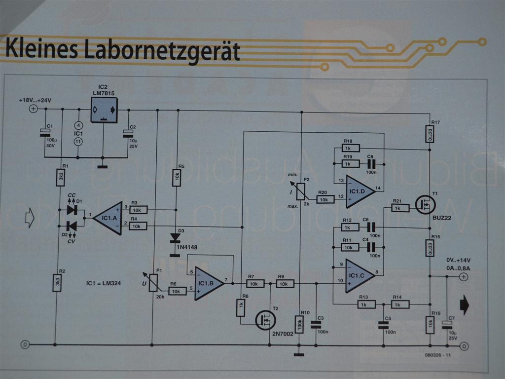

von 123 (Gast)
Hi
Einfach und billig
Das von luca74
http://www.forum.knollep.de/forum/topic.php?id=528&;
Habs auch nachgebaut und wie beschrieben auf 2A "hochgeskillt"
Statt dem 7815 kannst du einfach 2-3 dioden in reihe schalten
Dann kannst es mit einem billigen 24V netzteil versorgen und hast ein
0-22V 0-2A Netzteil :)

von 123 (Gast)
Georg W. schrieb:
> Kannst du ihn hier
> hochladen?
hier bitte

von Esoteriker (Gast)
@123 - dann doch lieber das alte Elo_Netzteil auch mit nem 324 und
0-30V/2
mfg
von Mike (Gast)
123 schrieb:
> Georg W. schrieb:
>> Kannst du ihn hier
>> hochladen?
> hier bitte
Hmm, in der Schaltung wird der 7815 als Spannungsreferenz benutzt. Wäre
interessant zu sehen wie sich die Ausgangsspannung bei unterschiedlicher
Belastung verhält. Eventuell sollte man einen extra 78L15 vorsehen?
Besser wäre natürlich gleich eine richtige Spannungsreferenz.
Das ist ganz sicher keine gute Idee wenn man eine stabile
Ausgangsspannung möchte ;).
von Harald W. (wilhelms)
> Wäre interessant zu sehen wie sich die Ausgangsspannung bei unter-
> schiedlicher Belastung verhält. Besser wäre natürlich gleich eine
...zumal eine TL431 auch nicht teurer ist.

von Axel S. (a-za-z0-9)
Weit mehr als das. Der 7815 wird als Vorregler benutzt. Der Laststrom
fließt da durch.
Besser wäre eine vernünftige Schaltung und nicht so ein Elektor-Schrott.
Das geht schon mit dem Eingangsspannungsbereich los. Die 18V Minimum
gelten inklusive Ripple. Wenn man die Siebung auf 1V Ripple auslegt und
den Trafo so, daß die 18V auch bei Netzspannung -20% liefert, dann ist
man bei Netzspannung +10% überschlagsweise schon bei den genannten 24V.
Da hat man also Null Spielraum. Dabei könnte der LM324 bis 32V.
