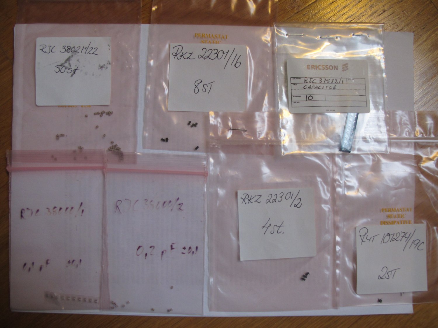

Ich habe bei uns eine Kiste mit SMD Bauteilen gefunden. Wenn ich sie
identifizieren könnte, kann ich sie in meine Bastelkiste geben,
ansonsten muss ich sie wegwerfen. Nur habe ich Probleme mit der
Identifizierung und das Internet hat mir auch nicht geholfen. Die
Bauteile sind in Tütchen verpackt mit Nummern drauf ich würde mich
freuen wenn mir jemand helfen kann wo ich suchen muss (Katalognr. o.ä.).
Manchmal befindet sich ein Hinweis auf den Tütchen.
z.B:
RYN1212105  (Transistor)
REG704124/47
RJC38000/3  (sind laut Hinweis 0.3 pF Kondensatoren)
RKZ323643/1
Und noch einige mehr. Kann mir jemand einen Hinweis geben? Sind das
generelle Bezeichnungen von Bauteilen oder vielleicht Partnummern einer
Firma?
Gruss Christian

0,3 pF ??? Das macht keinen Sinn, da viel zu klein. Schon die Lötpads
auf der Leiterplatte haben mehr als 0,5 pF
Nimm mal erst ein Ohmmeter und messe die Chips durch: Wenns Widerstände
sind, zeigt das Instrument den betreffenden Wert an. Wenns Kondensatoren
sind, sperren sie in beiden Richtungen (R viele Megaohm).
Wenn Du C-Messbereiche am Instrument hast, kannst Du auch die Kapazität
messen.
Ob Keramikkondensator oder Tantal lässst sich am Aussehen unterscheiden.
Bei Dioden zeigt das Ohmmeter bei einer Polung viele Megaohm, bei
anderer Polung eine Zahl, die bei den meisten Instrumenten der
Durchlassspannung der Diode entspricht.
Fotos wären natürlich auch hilfreich.

ich habe nun mal ein Bild angehängt. Es gibt noch einige Tütchen mehr...
andernfalls würde ich auf den Umstand verzichten.
Ich glaube mehr und mehr das es sich um Katlognummern o.ä. handelt. Dann
wird mir auch keiner helfen können, da ich in Norwegen wohne.
Die Komponenten sind auch recht klein. Eventuell taugen die garnicht zum
privatbasteln.
Gruss Christian

Also ich denke auch dass die Bezeichnungen auf den Tütchen nur
irgendwelche Artikelnummern von einer Firma sind und die dir nicht
weiterhelfen werden. Ich kann mich nur Hubert G. anschließen. Auf den
Bauteilen steht ein SMD-Code. Schau mal mit einer Lupe oder besser einem
Mikroskop drauf. Poste mal was da genau drauf steht. Da stehen ganz
wirre Sachen drauf wie z.B Y78 das wäre dann eine BZX84-A36 (Zenerdiode
0,3W 36V +-1% im SOT23 Gehäuse).
Und hier gibts ein SMD Codebuch:
http://www.google.de/url?sa=t&rct=j&q=&esrc=s&source=web&cd=3&ved=0CEMQFjAC&url=http%3A%2F%2Felektronik.googlecode.com%2Ffiles%2FSMD_Catalog222.pdf&ei=3IbUUcihNYO1PLCWgbgH&usg=AFQjCNGgWUf-hq64fDFG9siUh09rbQu_Fw&sig2=0lXMPW0FI2j6Z5jX5fH2tQ
Gruß Lisa.

Vielen Dank für die Hilfe! Vor allem das SMD Codebuch wird mir denke ich
helfen.
Die Artikelnummern haben sicher ein System das sich herausfinden lässt.
Z.B. scheinen RJC alles Kondensatoren zu sein und die Nummer hinter dem
Schrägstrich sieht aus als ob es die Kapazität angibt (Tütchen unten
links). Wenn sich das durch ein paar Messugen bestätigen lässt kann ich
sicher etwas damit anfangen.

Die Kondensatoren sind möglicherweise alte Bezeichnungen von Vitramon,
jetzt Vishay:
https://www.google.de/#sclient=psy-ab&q=RJC37582&oq=RJC37582&gs_l=hp.3...18334.18710.4.19148.2.2.0.0.0.0.199.369.0j2.2.0....0...1c.1.19.psy-ab.okPqzWUcBfo&pbx=1&bav=on.2,or.r_qf.&bvm=bv.48705608,d.bGE&fp=cc48325920ca2fe9&biw=1280&bih=851
Die dort gefundene tms.se-Website kannst du vermutlich besser dekodieren
als ich.
Die RKZ... scheinen Zenerdioden zu sein:
http://www.zauba.com/import-ZENERDIODE+ZEN-hs-code.html
Die Zahlen nach dem Schrägstrich sind möglicherweise der C- bzw
Spannungswert des BE.
