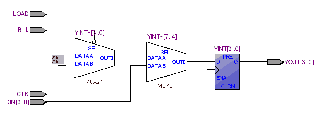

Nachdem ich mir das Buch "VHDL-Synthese" besorgt habe, baue ich nun
einige der Beispiele unter Quartus II nach, und schaue was dabei
rauskommt.
Für die folgende Entity ist mir nicht (ganz) klar, wie das Ergebnis zu
interpretieren ist:
entity SRG_PAR is
  generic(WIDTH: natural := 4;
          SHW:natural := 2);
  port( CLK, LOAD, R_L: in bit;
        DIN: in bit_vector(WIDTH-1 downto 0);
        YOUT: out bit_vector(WIDTH-1 downto 0));
end SRG_PAR;
architecture SHIFT_R_L of SRG_PAR is
  signal YINT: bit_vector(WIDTH-1 downto 0);
  signal TEMP: bit_vector(SHW-1 downto 0);
  begin
    TEMP <= (others=>'0');
    SYN_SHIFT: process (CLK)
    begin
      if CLK='1' and CLK'event then
        if LOAD='1' then YINT <= DIN;
        elsif R_L = '0' then
          YINT <= YINT(WIDTH-1-SHW downto 0) & TEMP;
        else
22
          YINT <= TEMP & YINT(WIDTH-1 downto SHW);
23
        end if;
24
      end if;
25
    end process SYN_SHIFT;
26
    YOUT <= YINT;
27
  end SHIFT_R_L
Die Fragen:
a)
Der RTL Viewer spuckt den Schaltplan aus, wie im Anhang. Was bedeutet
"2'h0--" am linken MUX ? Wo sehe ich, wie die Beschaltung des MUX
konkret aussieht? Im Bild ist das nur auf Bus-Ebene.
b)
Wenn YINT(3..0) die vier D-FFs sind, was bedeutet dann die Bezeichnung
YINT ~ (3..0)? Ich meine die tiefere Bedeutung des Zeichens "~".
Danke, Michael

TEMP ist bei Dir "00". An dem Mux liegen die beiden Varianten des (links
& rechts) geschobenen Wertes an.
Die Tilde steht in Verilog (und in C) für die bitweise Negation.
Duke
