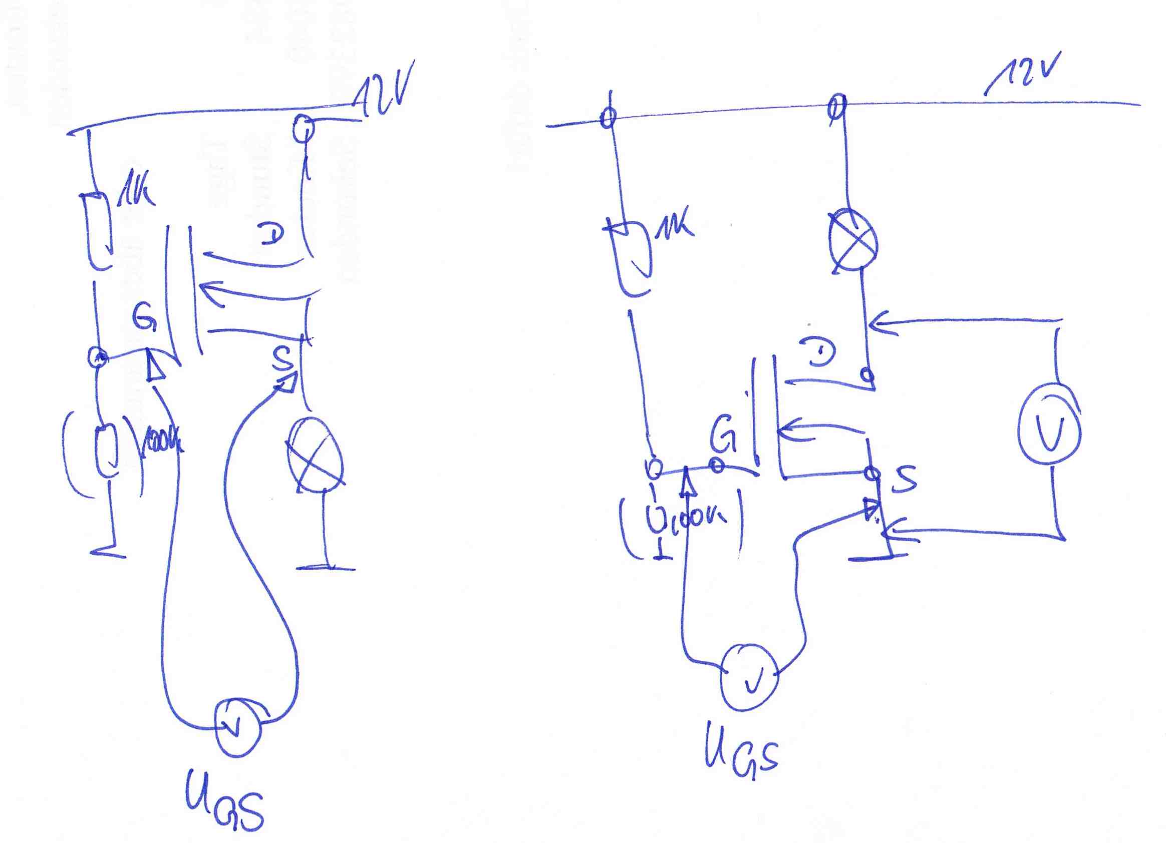

So wie ich das sehe gibt es mosfets die zu 100% durchschalten (eher
selten zufinden) und welche die nur 50-70% durch schalten.
Jetzt meine frage wenn ich ein mosfet für sagen wir mal 10A bei 12 Volt
bräuchte auf was müsste ich da achten beim kauf das dieser auch voll
durchschaltet ?
Ich habe jetzt schon paar mosfets gekauft jedes mal andere aber egal
welche ich kaufe ob bis 20 volt oder bis 200 Volt die schalten nie voll
durch selbst wenn ich gate und drain kutzschlisse so habe ich aus 12,10
nur noch stabile 9,07 Volt.
DANKE

Wollen wir wetten, dass du einen massiven Verständnis- und
Schaltungsfehler vorliegen hast? Ich tippe mal auf Drainschaltung, wo du
aber eher eine Sourceschaltung brauchst.
Siehe Netiquette.
Ein uralter BUZ11 ist überall zu finden, mit 10V zwischen Gate und
Source schaltet der auf  ~30mOhm durch, d.h. bei 10A fallen gerade mal
300mV über ihm ab, macht 3W Verlust.

Schätze mal R2 ist zu hoch und der Treiber etwas zu schlaff!
von MaWin (Gast)
Alle MOSFETs schalten zu 100% durch.
wenn man Gate eine ausreichende Steuerspannung angelegt wird.
das steht im Datenblatt unter RDSon@UGS=xxV
Deine Schaltung ist Quatsch
 +12V
+-|I  N-Kanal MOSFET
   |S
 Last
  GND
funktioniert natürlich nicht.
liest du nie Elektronikbücher ?
Um (beispielsweise) +12V mit einem N-Kanal-MOSFET durchzuschalten
braucht man eine Spannung von 22V (wenn der MOSFET 10V UGS benötigt um
zu 100% durchzuschalten):
   +12V
22V-|I  N-Kanal MOSFET
     |S
    Last
    GND
von DAVID B. (bastler-david)
Naja so viel falsch machen kann man ja nicht DENKE ich.
Als potis verwende ich 200 -750 Kohm.
Versuchte mosfets :FR110  LU024N   D0329 (das waren andere lasten aber
immer so 3-5 Volt spannungsabfall.)
Die einschaltspannung liegt meist so um die 3-8 volt.
Einer der durchschalten tut ist der J6820 aber der ist teuer und viel
zugroß.

dann überlege mal wie groß die Spannung am Gate bezogen auf Source ist
und schau ins Datenblatt.

von Frank M. (frank_m35)
Und die verlinkten seiten kenne ich schon das wegen bin ich ja sehr
verwirt.
Und auch wenn ich die lampe testhalber vor dem mosfet setzte ändert das
auch nixvon der spannung her.
Es wäre sehr gut wenn mal einer klar text schreibt und nicht immer in
Rätzeln.
:-) DANKE

> wie so 22 volt und dann wieder 10
Weil 22V sind 12V + 10V,
weil man die 10V am Gate IM BEZUG ZUM SOURCE dranmachen muss,
und dein Source soll ja 12V liefern.

von ArnoR (Gast)
> Rätzeln.
Ein Mosfet braucht eine Gatespannung von ca. 5V ÜBER DER SOURCESPANNUNG
zum Einschalten. Durch deine Verbindung von Gate und Drain erzwingst du,
dass die DRAINSPANNUNG eben genau um diese 5V über der Sourcespannung
liegen muss, d.h. du verhinderts selbst, dass der Mosfet richtig
durchschaltet.
> zum Einschalten.
Ok danke JETZT habe ichs verstanden.
Muss ich nur noch zusehen wie ich eine gleichspannung hochziehen kann
zum vollen durchschalten.
Bei wechselspannung geht das mit elkos aber gleichstrom ist schwerer.
Na ok danke dir/euch.
von Falk B. (falk)
@DAVID ------ (bastler-david)
Treffer!
Du DENKST nicht, du glaubst und hoffst.
Aha. Seit wann stellt man bei MOSFETs einen Gatestrom ein?
Logisch, wenn deine Schaltung falsch ist.
>Wieso nicht ?
Weil du mit deinem N-Kanal MOSFET ohne Zusatzhilfe nur GND schalten
kannst, nicht V+. Dazu braucht es einen P-Kanal MOSFET.
Wenn man GND schalten kann/will, sieht das ungefähr so aus.
Relais mit Logik ansteuern.
Als Last kann man auch Lampen etc. schalten, nicht nur Relais.
Will man V+ schalten, dann etwa so.
http://www.mikrocontroller.net/articles/Transistor#Wie_kann_ich_mit_5V_vom_Mikrocontroller_12V_und_mehr_schalten.3F
Beitrag "Re: Transistorschalter für Versorgungsspannung"

von Axelr. (Gast)
aufmalen. Immer aufmalen und nochmal ansehen. Hier rein stellen. Andere
ansehen lassen. Keine Prosa schreiben...
Sieh mal in den Anhang. Es heist U_gs(Spannung über Gate-Source),
nicht U_gg(Spannung über Gate-GND).
> Frank M. schrieb:
>> Mach mal folgendes:
>> - Begründe hier mal warum du einen N-Kanal Mosfet verwendest.
> Naja sie sind leicht billiger als P-kanal.
> Naja bei N kanal mosfets muss an gate eine positive spannung anliegen.
Wichtig ist dort der Bezug. Es reicht nicht eine positive Spannung an
Gate in Bezug zu Masse, sondern in Bezug zu Source. Also die Spannung
die zwischen Gate und Source liegt (im Datenblatt VGS) ist die
entscheidende.
In deiner ersten Variante lag an Source nicht mehr GND, da die Last
dazwischen war. Somit lag zwischen Gate und Source nicht mehr 12V,
sondern, falls an den LEDs 9V abfällt, nur noch 3V, das für einige
Mosfets nicht ausreicht. Daher liegt ein N-Mosfet meist zwischen Last
und GND, so wie du es nun gemacht hast und wodurch es dann auch
funktioniert, dann dann source auf GND ist und du 12V an Gate anlegen
kannst.
