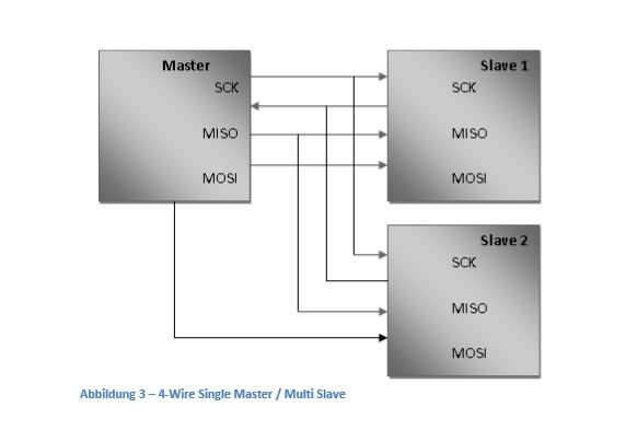

Ich habe mich da jetzt etwas eingelesenen, aber verstehen tue ich leider
nur die Hälfte. Wo ist der Unterschied zwischen einem 7 und einem 8 Bit
breiten bidirektionalen I/O-Port? Und so weiter.
Gibt es eine Übersicht für "Dumme"?
Was ich verstanden habe ist dieses hier :
Pin 1 : Reset
Pin 7 : Eingang Versorgung (also +)
Pin 2 : Ausgang Versorgung (also -)
Vielleicht wäre es doch besser wenn mir jemand eine Schaltung und
Programm machen kann.

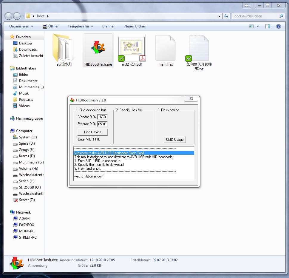

@ Hannes : Wie meinst Du das?
Kriege ich die oben erwähnte Schaltungen damit hin und habe ich noch
Reserve?
Wie muss ich mir das mit dem IO Interface vorstellen.
Ich kann die dann alle so Programmieren wie ich das brauche?
Z.B.:
1,2,3,4,5,6,7,8 Anzeige 1
9,10,11,12,13,14,15,16 Anzeige 2
17,18,19 Taster
20,21,22 LED
23 Hupe
24-32 Reserve
Kann man Eingänge auch zur Spannungsüberwachung nehmen um z.B. einen
Lipo Akku als Versorgung zu nehmen und die Schaltung in den Ruhezustand
zu setzen bei erreichen der kritischen Ladung?
Muss ich mir dafür noch einen Programmier-Apparat besorgen?
Welchen? Ich habe einen Windows 7 64 Bit PC.
Wo ist der Unterschied zwischen dem hier verbauten ATMEGA32L und dem
ATMEGA8 vom Anfang?
Mit welcher Programmiersprache sollte ich anfangen? C? Assembler?
Welches Programm eignet sich als Neuling?
Fragen über Fragen :-D

von Daniel Q. (daniel_q)
Guten Morgen, ich habe den Schaltplan.
Sowie ein Programm namens HIDBootFlash.exe.
http://lifewillbeshine.com/dec/mega32boot_V14.rar
Kannst Du das Programm starten? Bei mir (unter XP) lief es beim ersten
Versuch nicht. Die Fehlermeldung meldete eine korrupte
Anwendungskonfiguration. Genauer habe ich mir das nicht angesehen, da
ich das Programm nicht wirklich brauche.
Hi, bei mir startet es unter Windows 7 64 Bit.

Hallo, ich habe mich da jetzt mal etwas eingelesen.
Dabei ist mir eine frage gekommen.
Der SPI Bus benutzt ja MISO,MOSI und SCK.
Wenn ich Master / Multi Slave nutzen möchte, können die Slaves dann
verschiedenen Bauteile sein?
von Timmo H. (masterfx)
Ja. Du musst halt nur jedem Slave einen eigenen Chip select spendieren
> spendieren
Wie mache ich das denn? Bei meinem Schaltbild steht nur MISO, MOSI und
SCK. Dann ist da noch ein Pfeil ohne Beschriftung.

Dort wird beschrieben das die SS0,SS1,SS3 die Steuerleitungen sind.
Woher bekomme ich die Steuerleitungen?
Muss das ein bestimmter Kontakt sein, oder kann ich da "irgendeinen"
nehmen?
> nehmen?
Nimm irgendeinen freien Pin. Wenn du ein Slave ansprechen willst setzt
du dessen Portpin (SS/CS) auf "0" und die der anderen Slaves auf "1".
