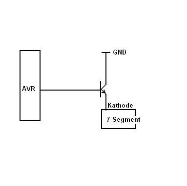

7 Segmentanzeige falsch eingekauft, reagiert nur auf low.
Gast #571844
Guten Abend,
ich habe mir versehentlich eine 7 Segmentanzeige gekauft, die über ein
low Signal zum leuchten kommt. Ich brauche aber eine, die über ein high
Signal leuchtet. Zur Ansteuerung benutze ich den 4056.
Hat er eine Funktion, wo man einstellen kann, welche Art von
Segmentanzeige man hat? Aus dem Datenblatt werde ich leider nicht
schlau.
Danke
Jochen

#571901
Rufus t. Firefly wrote:
> Open-Collector-Inverter (7405) zwischen Treiber-IC und Display packen?
Würde ich auch sagen. Der 4056 ist laut Datenblatt nicht zum Treiben von
LED-Displays geeignet. Der Innenwiderstand ist schlicht zu hoch. Bei 5mA
fallen intern schon 5V ab. Sehr empfindliche LowCurrent-Displays könnten
evtl. gehen. Der 4056 ist nur für LC-Displays gedacht.

Gast #571926
Also wenn ich einen Anzeigepin auf Masse lege, leuchtet die dazugehörige
Led in der Anzeige. Wenn ich ihn den Pin mit dem Low Pegel verbinde aber
nicht.
Ich brauche das, weil ich vorhabe mit einen MC und externen Multiplexern
vier 7 Segmentanzeigen anzusteurn.

Gast #572102
ULN2803 oder ULN2804. 8Bit open collector darlington driver.das ist ein
standard bauteil, den kannst du auch noch für viele weitere dinge
nutzen.
8 leitungen reichen für die segmente a-g und den dp.
die 4 leitungen für die 4 gem Anoden der 7segmentanzeigen kannst du dann
über 4 kleine p-channel fets zb.:bs250 schalten.
du benötigst dann 12 pins am controller und die bauteile kosten nicht
viel, sind in hmd zu haben, lassen sich also schön verbasteln....
d.

Gast #572108
bei den kerkos nimm mal auch noch ein paar 22iger und 33iger, dann bist
du schon gut gerüstet
dein quarz ist ein smd typ, es gibt den typen auch noch mit beinchen...
aus dieser reihe:
8,0000-HC49U-S
nur andere frequenz.
ULN 2804A Darlington-Arrays, DIL-18 =TD 62084AP 0,39 € 1
BS 250 TRANSISTOR 0,26 € 1
und deinen led 7 segment anzeigen. es gibt natürlich noch 100 andere
möglichkeiten, aber hier könntest du schön etwas zum multiplexing
lernen....
übrigens heißen die, die sich mit einem low signal ansteuern lassen,
"mit gem Anode" da ihre +seiten alle zusammen an einem pin herausgeführt
sind, und die die sich mit einem high signal ansteuern lassen "mit gem
K" da alle ihre -seiten gemeinsam, an einem, aber meist zwei pins
herausgeführt sind...
Gruß,
d.

#572720
> Was kann man machen?
Systematisch herangehen und nicht wild draufloswurschteln...
Mit "Multiplexing" meinte ich nicht den Einsatz weiterer ICs, sondern
das softwaremäßige Multiplexen der einzelnen Anzeigen. Das bedeutet,
dass immer nur eine Anzeige aktiv ist, die Anzeigen also der Reihe nach
aktiviert werden, und das so schnell, dass es so aussieht, als ob alle
gleichzeitig leuchten würden.
Dazu schaltet man die Segmentleitungen aller Anzeigen (also a,b,c,d,e,f
und ggf. auch dp) parallel und schließt sie über Vorwiderstände 330 Ohm
an einem Port mit 7 oder 8 Portpins an. Das wäre bei Deinem Mega8 der
PortD, da PortB und PortC keine volle 8 Bit Breite haben (PB6 und PB7
wird ja vom Quarz blockiert).
Dann brauchst Du für jede Anzeigestelle einen Transistor als
Digit-Treiber. Da Du Displays mit gemeinsamer Anode pro Ziffer hast,
müssen die Digit-Treiber die Highside (also Plus) schalten. Dazu sind
PNP-Transistoren mit Basiswiderständen in Emitterschaltung geeignet, die
mit L-Pegel angesteuert werden. Man kann aber auch NPN-Transistoren in
Kollektorschaltung (als Emitterfolger) einsetzen, das spart die
Basiswiderstände, verursacht aber einen zusätzlichen Spannungsabfall.
Die Vorgehensweise im Programm ist folgende:
Mittels Timer erzeugt man regelmäßige Interrupts. In diesen zählt man
den Sekunden-Vorteiler runter (oder hoch), also den Zähler, der bei Dir
den Zählumfang von 225 haben wird.
Dann zählt man einen Zähler (Zählumfang = Anzahl der angeschlossenen
Ziffern) hoch oder runter, der bestimmt, welche Anzeige gerade dran ist.
Jetzt wird die zuvor aktive Anzeigestelle durch Abschalten Ihres
Transistors ausgeschaltet. Danach wird der Z-Pointer auf die Tabelle mit
den Bitmustern der Ziffern gesetzt, der BCD-Zahlenwert (0..9) der
betreffenden Stelle zum Z-Pointer addiert und mit LPM das Bitmuster aus
der Tabelle geholt, um es an den Port mit den Segmenten auszugeben.
Danach wird der entsprechende Transistor eingeschaltet, worauf die
Segmente leuchten, die L-Pegel bekommen haben.
Du musst also die anzuzeigenden Zahlen im BCD-Format vorliegen haben.
Ich hänge Dir mal ein Beispiel für den Tiny2313 an, das eine
dreistellige Ziffernanzeige und eine 3x4-Tastenmatrix im Multiplex
abfragt und eine Art Eieruhr darstellt. Versuche einfach mal, Teile des
Codes nachzuvollziehen. Denn ich denke, Du gehst zu blauäugig heran und
siehst die Probleme nicht, die noch auf Dich zukommen werden.

Gast #572865
Hi Hannes, danke für die ausführliche Beschreibung. Ich werde diesen Weg
auf jeden Fall ausprobieren. Hab jetzt wie du meintest den BC337 dafür
viermal bestellt.
Aber mal eine andere theoretische Frage:
Angenommen, ich wollte zwei Anzeigen multiplexen und zwar welche  mit
gemeinsamer Anode.
Kann ich dann nicht beide Anoden an jeweils einen Port vom PC
anschließen und dann so vorgehen:
Schalte ANzeige 1 ein über  das Setzen von 1 am MC.
Beschreibe Anzeige 1
Schalte ANzeige 1 aus
Schalte Anzeige 2 ein
Beschreibe Anzeige 2
Schalte Anzeige 2 aus
und alles wieder von vorne. Also die Steuerung nicht über Transistoren,
sondern über Ports am MC vornehemen.
#572921
Eine 7-Segment-Ziffernanzeige ist nix anderes als ein Gehäuse mit 7 (8)
einzelnen LEDs. Diese sind "an einer Seite" zusammengefasst, um Pins zu
sparen. In Deinem Fall sind die Anoden zusammengefasst. Die einzelnen
Kathoden werden mit L-Pegel (über Widerstände, die den Strom auf 10mA
begrenzen) angesteuert. Die gemeinsame Anode muss an Plus geschaltet
werden. Dabei fließt der Gesamtstrom aller aktiven Segmente. Ist Dein
AVR-Portpin in der Lage, diesen Strom direkt zu schalten? Meine AVRs
können das nicht, deshalb benutze ich einen Transistor als
Schaltverstärker.

Deine Zeichnung ist falsch. Sie würde auch AVR oder Transistor
beschädigen, da der Basis-Strom des Transistors nicht begrenzt wird.
Du musst auch keine Kathode nach GND (Minus) schalten,
sondern eine Anode nach Vcc (Plus). Denn Deine Kathoden sind ja die
Segmente, oder?
Um nun die Anoden der Displays nach Plus zu schalten, kannst Du einen
PNP-Transistor (z.B. BC327) in Emitterschaltung betreiben, also mit
Emitter an Plus schalten, Kollektor kommt dann an die Anode des Diaplays
und die Basis über einen Basiswiderstand von 1k an den AVR-Portpin. Ein
L-Pegel (eine Null) am Portpin schaltet den Transistor ein.
Du kannst aber auch einen NPN-Transistor in Kollektorschaltung (auch
Emitterfolger genannt) einsetzen, dann kommt Kollektor an Plus, Emitter
an die Anode des Displays und die Basis an den AVR-Portpin. Ein
Basiswiderstand ist nicht erforderlich, wenn die Schaltung fehlerfrei
ist. Kannst Du die fehlerfreie Schaltung nicht garantieren (z.B. beim
"mal probieren"), solltest Du einen Basiswiderstand vorsehen, um AVR und
Transistor vor Überstrom zu schützen. In dieser Schaltung
(NPN-Emitterfolger) wird der Transistor mit H-Pegel (1) eingeschaltet.

#574735
> kannst du mir einen speziellen Transisotor empfehlen?
Für solchen Kleinkram nehme ich den
- BC327 oder BC328 als PNP und den
- BC337 oder BC338 als NPN.

> Ich kaufe mir auch Anzeigen mit gemeinsamer Kathode.
Wozu???
Die Unterscheidung gemeinsame Anode oder Kathode ist dann wichtig, wenn
man spezielle Decoder-Anzeigetreiber-ICs verwenden möchte. Heute ist es
aber meist günstiger (und flexibler!), die Anzeigen direkt an den
Mikrocontroller dranzupappen, was allerdings aufgrund der hohen
Gesamtstromaufnahme Schaltverstärker (Transistoren) für die
Common-Anschlüsse erfordert. Und da ist es eigentlich egal, ob die
Dinger gemeinsame Anode oder Kathode haben. Da muss halt nur die
Software und die Transistorschaltung angepasst werden.
Wenn Du Großdisplays verwenden willst, dann solltest Du schaun, welche
Segment-Ströme die brauchen und wie hoch der Spannungsabfall über die
LEDs ist. Beim 100mm-Display von Reichelt sind pro Segment 4 LEDs in
Reihe und 2 dieser Gruppen parallel. Die sollte man also nicht mehr
direkt am AVR betreiben, da weder Strom noch Spannung des AVRs reichen.
Hier würde ich (bei gemeinsamer Anode pro Ziffer) einen ULN2003 oder
ULN2803 für die Segment-Kathoden einsetzen (über entsprechende
Segment-Widerstände) und je eine Kombination BC337/BC327 als
Stellentreiber, wobei die L-Seite auch mit einem ULN2003 realisiert
werden könnte. Die Stellentreiber werden dann von einer höheren Spannung
versorgt.

Wenn ich dann die Methode mit den Transistoren nehme, habe ich doch aber
auch nicht plötzlich mehr Strom !? Üch habe schon zwei 9 V Batterien
zusammengeschaltet und das angeschlossen aber das war eher ein Fehler.
Naja Hannes hat das ja mit der Eieruhr schon gemacht und er meint ja das
Display ist schön hell ich bin schon sehr gespannt.

#575250
hallo jochen,
der Strom wird im wesentlichen vom Vorwiderstand der led bestimmt.
allerdings muß der transistor den auch schalten können.
man rechnet normalerweise mit einer 3 fachen übersteuerung des
transistors.
dann kannst du davon ausgehen,das der collektor niederohmig genug ist.
somit nur noch die Betriebsspannung-ledspannung und der vorwiderstand
den strom begranzt.
Übersteuerung:
basisstrom*stromverstärkung ergibt den theoretischen Kollektorstrom.
dieser sollte 3 mal größer sein als der tasächlichfließende(weil durch
LEDVorwiderstand begrenzte)Kollektorstrom
Andi
