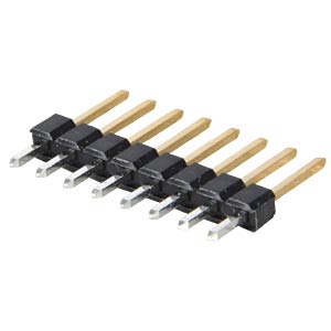

ich habe mir für das Arduino Mega Board einige Strippen gekauft udn
stelle fest, dass diese Pins in den Buchsenleisten allesamt wackeln.
Kein Pin hat wirklich halt da drin, die fallen quasi von allein wieder
raus, so gering ist die Federkraft. Bei einigen etwas fester, bei
anderen total locker.
Kennt da einer eine Abhilfe? Dürfte ja bei allen so sein denke ich. So
auf jeden Fall nicht benutzbar :-((
Gruss,
Christian
von Arduino P. (arduinopilot)
Also ich hab grade einen UNO auf dem Tisch und hab mir das Mal angeguckt
bei mir halten die strippen da drin ... ich benutze Klingeldraht 0,6mm².
von franz (Gast)
Die Buchsen sind für diese Stifte gemacht:
Reichelt:
MPE 087-1-036 :: Stiftleisten 2,54 mm, 1X36, gerade
