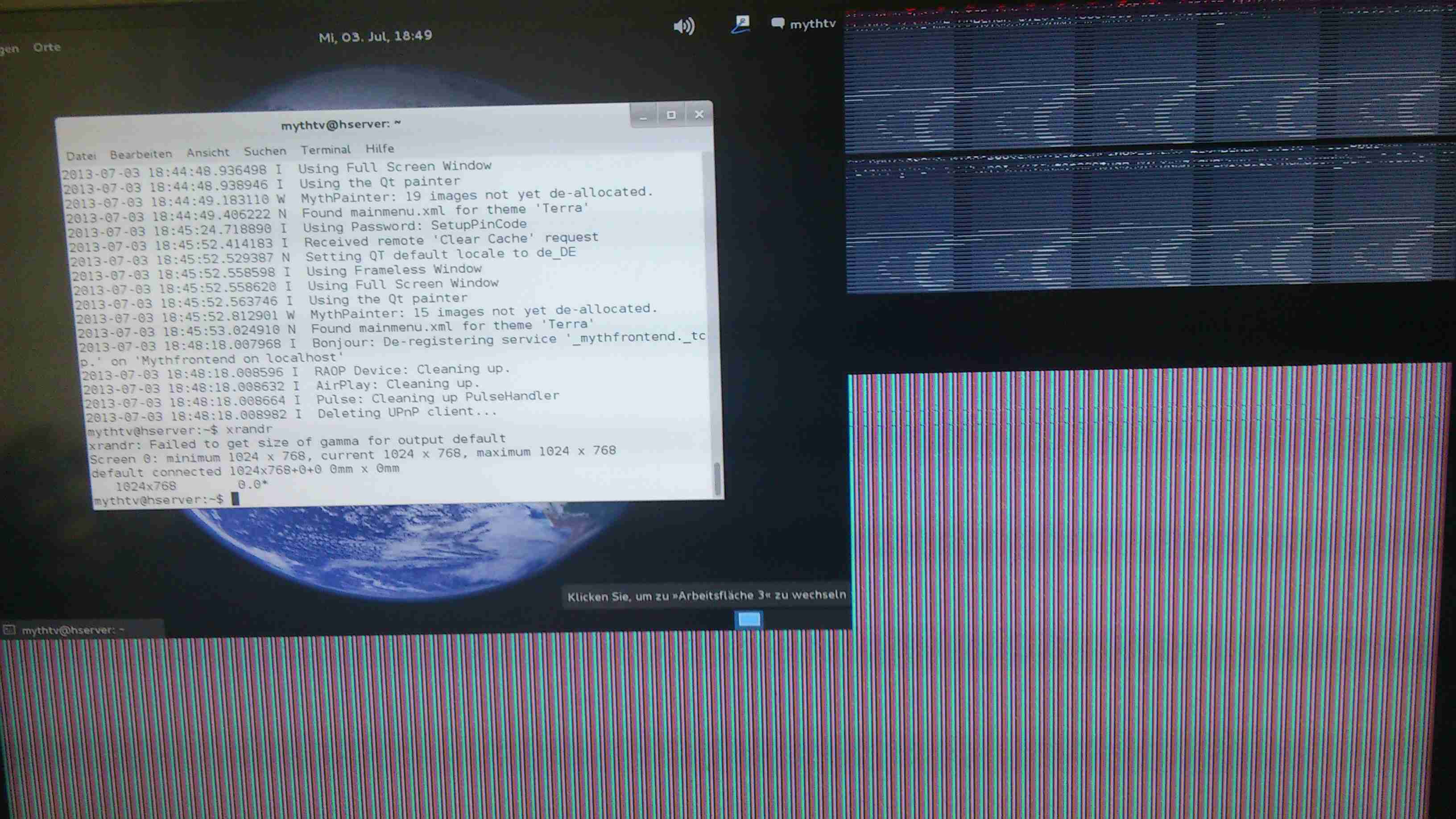

Hi allerseits, ich habe mal meinen Mini-Server (Debian) an meinen
Fernseher angeschlossen. Wegen der eingebauten Grafikkarte kann er nur
1024*768 - aber warum sehe ich den Rest da ringsrum?
Und - der Fernseher sagt, das Gerät, dass er da gerade eingestöpselt
bekommen hat, macht eine höhere Auflösung von 16XX+10XX?
Mir wär es lieber, der Fernseher wäre auch der Meinung, er bekommt
1024*768, dann würde er das Bild einfach aufskalieren..
Wie / wo kann ich das einstellen?
(siehe Anhang)

#3229127
Rainer Unsinn schrieb:
> Konntest Du aus den
> Logs irgendwas erkennen?
Nur was ich schon vermutet hatte... Es wird der fbdev treiber (mit KMS)
genutzt, vermutlich über VESA-Bios.
> [ 80998.438] (--) PCI:*(0:0:2:0) 8086:0be2:1849:0be2 rev 11, Mem @
0xdfc00000/1048576, I/O @ 0x0000f100/8
wäre ein shared-memory bereich von nur 1MB?
und der Kernel
> [ 80998.433] Current Operating System: Linux hserver 3.2.0-4-686-pae
wäre zu alt, um die Treiber für die Grafikkarte zu enthalten, die sind
mit 3.3rc1 erst aus dem Staging gekommen.
probier wirklich mal eine ubuntu, xubuntu, kubuntu, lubunbtu,
mythbuntu... Live-CD.

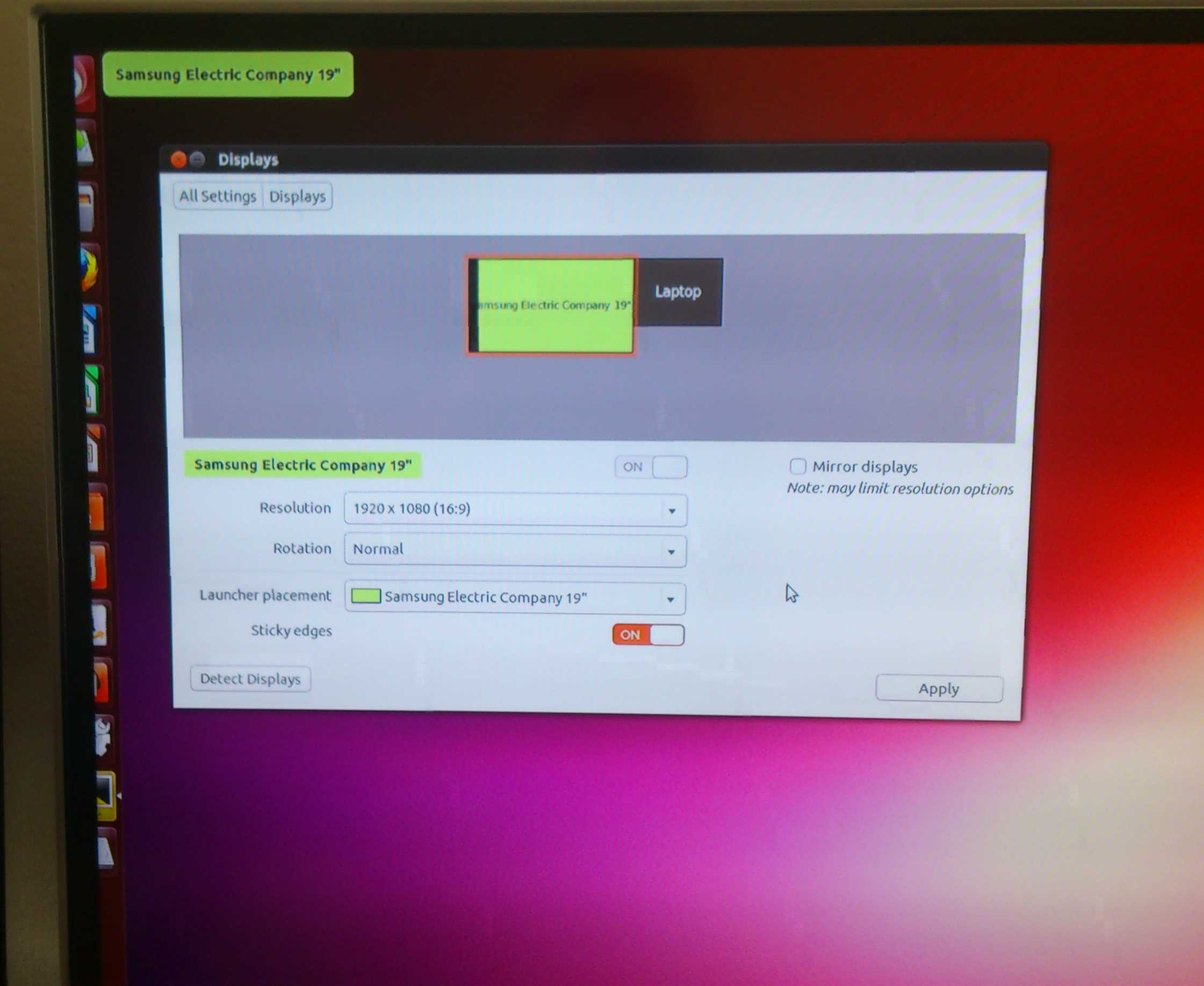

OP #3231830
Also erstmal: mt Ubuntu (live-CD letzter Stand) geht es. Beim Booten war
erstmal der Bildschirm mit Tastatur und Männchen zu sehen, dann eine
ganze Weile nichts.
Schließlich ist der Screen aufgewacht als "mirrored" - UbUntu war der
Meinung, es wäre auf einem Laptop unterwegs. Also die Spielgelung
aufgehoben, und der Fernseher wurde auch erkannt und ich konnte
HD-Auflösung einstellen.
Einziges Problem: Der Bildschirminhalt ist irgendwie links abgeschnitten
(siehe Foto) - das ist seltsam - ich dachte, wenn der Monitor 1920x1080
erwartet und der Grafikkarte sie so liefert, sollte es genau passen..?
Ich denke, ich teste auch nochmal die neueste Debian-Live-CD (Wäre doch
weniger Arbeit als alles auf Ubuntu umzuziehen..). Zum Instalieren hatte
ich im Mai die letzte stabile Version 7 genommen.
Gast #3232551
Das machen z.B. viele Samsung Fernseher standardmäßig*.
Wozu das heutzutage noch gut sein soll - speziell bei HDMI-Eingängen -
weiß ich allerdings auch nicht ;D
*außer auf einem mit "PC/DVI"-beschriftetem HDMI-Eingang.
Gast #3233073
X2 schrieb:
> Ich hab nen Rechner mit nem E350 an meinem Fernseher hängen, bei dem
> macht der AMD Treiber automatisch Overscan, warum auch immer.
Overscan ist eine Sache des Fersehers, nicht des Rechners. Einfach im
Ferseher abschalten.
MfG Klaus
Gast #3234435
Klaus schrieb:
> MfG Klaus
Da hast du recht, genauer gesagt hat der Treiber bei mir immer einen
Underscan gemacht, Overscan beim TV war abgeschaltet...
