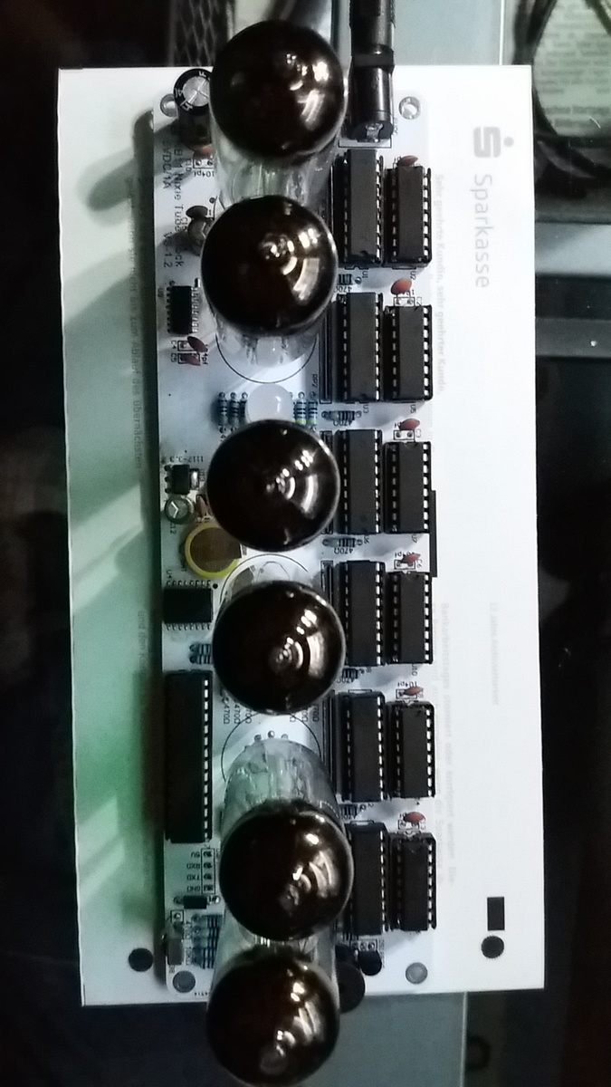

nun wollte ich mir auch mal eine kleine IV-11-Uhr zusammenbasteln. Habe
einen Bastelsatz bei einem großen Akionshaus ersteigert. Aber vorher
wollte ich die Röhren checken. Nur die Anleitungen sind alle auf
russisch.
Kann mir vielleicht jemand schreiben, wie ich eine IV-11 Röhre zu
Testzwecken anschließe.
An Pin 1 und  11 = 2,5V Gleichspannung ??? Minus an 1 und plus an 11???
Und die anderen Anschlüsse.
Grid ist =  minus ???
Ja ich weiß, dass sollte man wissen, aber ich probiere hier schon länger
und es klappt nicht.
Besten Dank im Voraus
Waldemar

von Niklas W. (wurstknifte)
Ich weiß nicht, ob man dich jetzt schon vergrault hat, oder ob du das
hier noch ließt. Für den Fall das letzteres zutrifft, versuche ich mal
zu helfen.
Pin 1 und 11 sind die Heizung und Kathode. Die mit 1.5V DC und möglichst
nicht mehr betreiben. Pin 2 ist das Steuergitter. Wenn die Röhren im
Multiplexbetrieb laufen, kann man hier mit einer(gegenüber der Kathode)
negativen Spannung von mindestens (-)3V alle Segmente ausschalten.
Ansonsten wird eine positive Spannung von etwa 25V angelegt. Die Pins
3-10 sind die Segmente. Diese sind die Anoden, und müssen mit einer
positiven Spannung im Bereich von 25V versorgt werden, wenn sie leuchten
sollen. Dann ziehen sie Elektronen von der Kathode an und der darauf
geschmierte Phosphor beginnt zu leuchten. Wenn nicht, reicht es sie auf
Kathodenniveau (idr Masse) zu legen.
Solange du bei der Heizung, die schnell durchbrennen kann, vorsichtig
bist, kannst du eigentlich nicht viel kaputt machen. Ausser die Spannung
an Anode/Gitter werden so groß das der fliessende Strom die filligranen
Strukturen zerstört. Die jeweiligen Maximalwerte sind im Detenblatt
nachzulesen. Was was ist weisst du ja jetzt.

von Waldemar B. (waldemar_b)
Habe jetzt an Pin 11 +1,5V angeschlossen und an Pin 1 GND.
Hoffentlich ist das richtig.
Ok, nur für die 25V habe ich eine andere Stromquelle. Dort (Pin 2)kann
ich +25V anschließen, aber woran den GND (oder minuspol).
Und an die Pin´s 3 - 10 würde ich auch +25V anlegen, nur woran dann GND.
Ich möchte die Röhre nicht kaputt machen, deswegen frage ich so
speziell.
Der Bezugspunkt für alle Spannungen in der Röhre ist die Kathode, als
die Heizung. Daher legst du den Minuspol von den +25V einfach an den
Minuspol von der Heizung, also die Masse der beiden Netzteile einfach
verbinden.
Hi Niklas,
dank deiner guten Beschreibung habe ich die Segmente zum Leuchten
bekommen. Aber ich glaube, eine Röhre ist defekt. Das ist aber nicht
ganz so schlimm, Lehrgeld muß man eben immer zahlen (schmunzel).
Ich danke dir nochmal.
Schönen Abend noch.
Gruß Waldemar

Hi
Ich möchte mich mal unter euch Fachleute begeben.Mein Problem ist die zu
geringe Heizspannung 0.5 statt 1.5 V an einer IV 11 Röhre.
Der Bausatz stammte aus Hongkong nur mit bestückungs Druck
Pro Röhre 1x 74HC595undULN2803
Weitere IC 15W408AS LPD6803 DS3231SN
Alles ist gut Uhrzeit,Datum,temperatur .
Nur die "Einer Stunde"ist tot.Bei den 5 IV11 messe ich zwischen 1.9 -
1.6 V Heizsp.
Noch was, die Platine nennt sich NB11 Nixie Tube ClockVS-1.2
Grüße Ralf

von Karl B. (gustav)
Hi Roahrenlaie,
bin auch dabei, mich in die Technik der VFDs, die auch fälschlicherweise
als "Nixies" firmieren, zu beschäftigen.
Die Dokus sind durchweg mangelhaft oder sogar ganz falsch.
Die einzige Seite, die einigermaßen vernünftig ist:
tec.org.ru. Aber sich da durchklickern... und der Google Übersetzer
kennt keine Fachbegriffe....
Die Heizung der Röhren teste ich immer mit einer 1,5 Volt Monozelle.
Die ziehen so 50 bis 100 mA, je nach Röhre.
Dann Pluspol einer 9V Batterie an  Gitter und Segmente.
Dabei muss aber der Minuspol der 1,5 V Batterie mit dem Minuspol der 9
Volt Batterie verbunden werden, sonst wissen die aus der Glühkatode
emittierten Elektronen ja nicht, wo sie hinfließen sollen. Achtung!
Lieber noch einen Widerstand in Gitter- und Anodenleitungen.
Dass man beim Multiplexbetrieb auch mit negativen Spannungen und
speziellen Heizungsvarianten arbeitet, war mir auch neu, deswegen auch
eine "heiße" Diskussion hier:
Beitrag "Schaltplanvergleich russische Digitaluhr"
Wenn alle Röhren ausfallen, ist eine Heizung kaputt, falls alle
Röhrenheizfäden in Reihe geschaltet sind.
> 1.6 V Heizsp.
Die Pullup-/Pulldown-Widerstände sind in Ordnung?
Dann könnte es nur das Treiber-IC sein.
Die 5 Volt werden teilweise noch woandersher generiert.
Ein grobes Übersichtsschaltbild könnte die Fehlersuche erleichtern.
ciao
gustav
