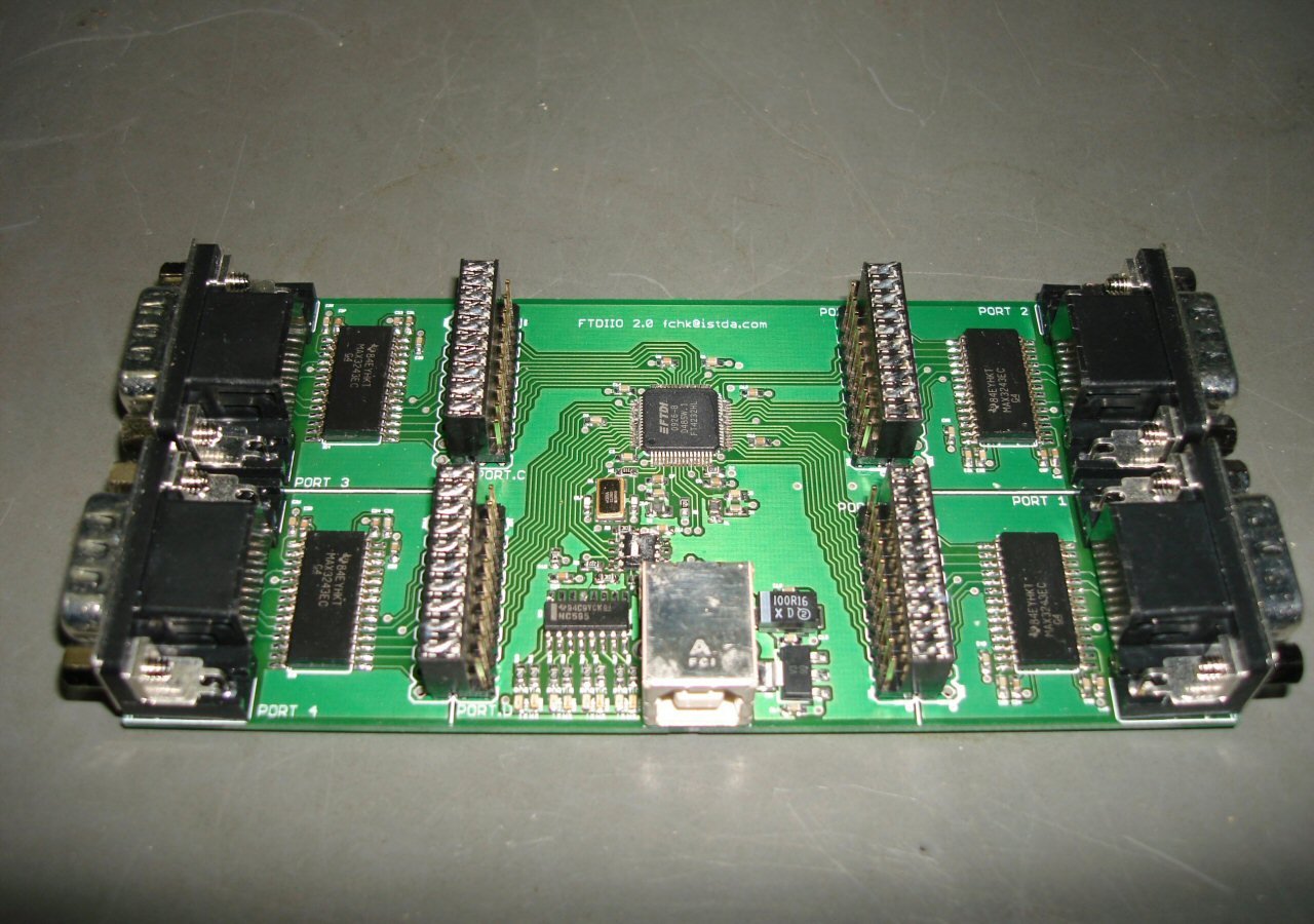

Ich habe mir mal ein Board dafür gebaut. Mit den breiten Steckbrücken
kann ich die RS232-Pegelwandler pro Port trennen und etwas anderes
anschließen. Der Chip lässt sicher ja auch für SPI, JTAG etc verwenden.
Falls Du das nachbauen willst: Die SUBD9 Stecker sind etwas zu dicht
beieinander - die solltest Du etwas weiter auseinander setzen.
fchk

Was für RS232-Transceiver hast du genommen? Ich wollte den MAX202
nehmen.

MAX202 ist 5V only, und 5V-Designs werden selten. Die MAX32XX
funktionieren von 3 bis 5V und brauchen alle nur 100n Kondensatoren.
Wenn ich die in 0402 nehme, wird das recht kompakt.
Ich habe MAX3243E verwendet - mein Design ist aber auch ein reines
3.3V-Design wegen des FT2232H, und die seriellen Ports sind voll
beschaltet.
