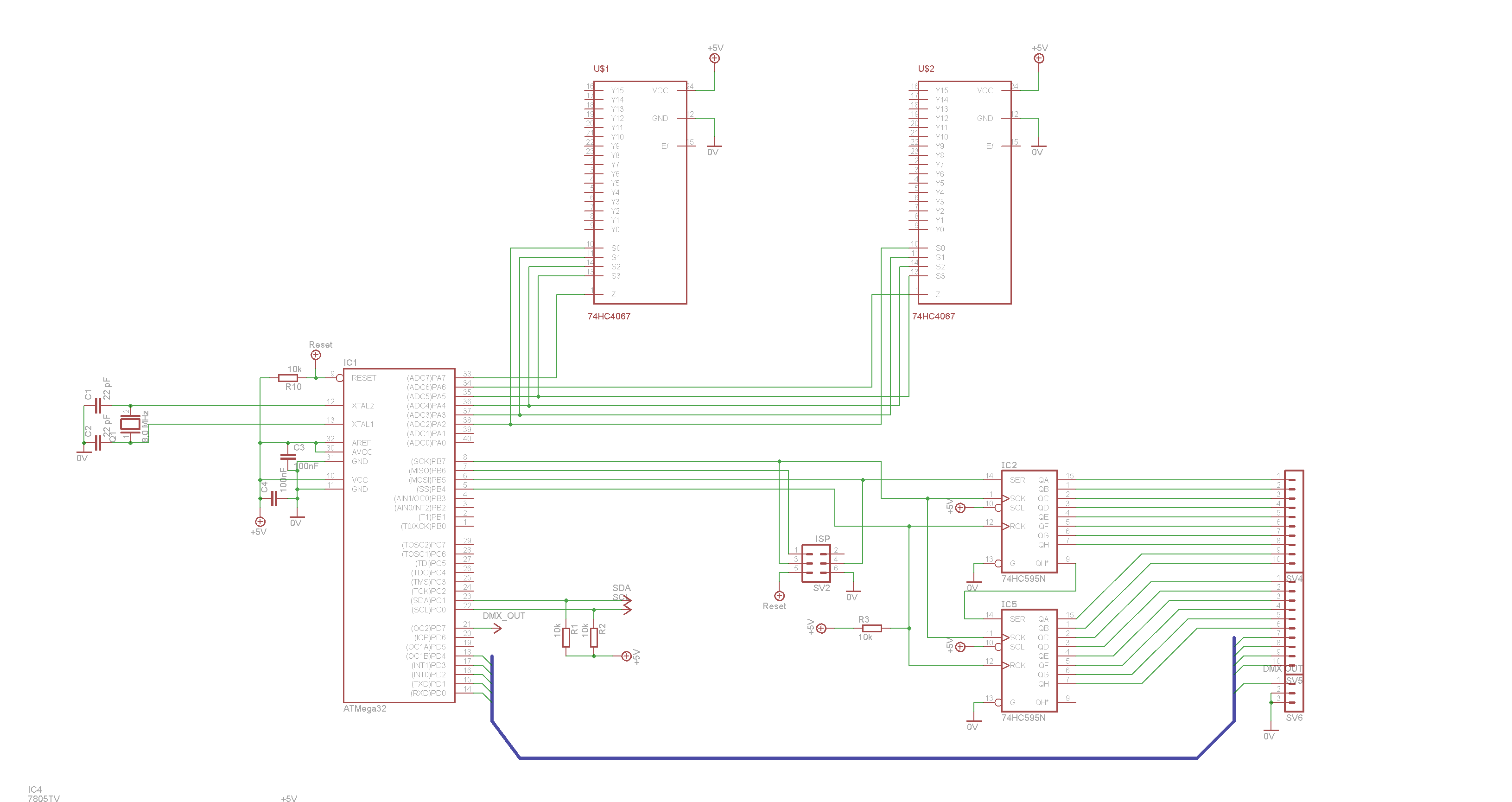

Ok gut. Ich erstelle mal einen Schaltplan. Vielleicht kann jemand mal
drüberschauen.
von Luca E. (derlucae98)
Den Schaltplan habe ich als Anhang hinzugefügt.
Ist alles korrekt verbunden?
Mir ist aufgefallen, dass man den 74HC4067 auch als Eingangserweiterung
einsetzen kann. Quasi so:
Kanal wählen => Pinstatus in Variable schreiben; nächsten Kanal wählen
=> Pinstatus in nächste Variable; usw.. Macht das Sinn?
Die Anzahl der Fader habe ich auf 12 reduziert.
Da es in Eagle keinen 74HC4067 gibt, habe ich mal schnell eine lib
erstellt.
MfG Luca
von Falk B. (falk)
@ Luca E. (derlucae98)
E\ muss auf GND.
An AREF gehört ein 100nF Kondensator gegen GND, aber keine +5V!
DMX Out willst du besser an PD1 anschließen.
Haben deine Taster Pull-Ups/downs?
Ja, ist ja ein Multiplexer.
>erstellt.
Naja, verbesserungsfähig. Der Name gehört in Layer NAMES, die Pins sind
zu kurz, damit die Zahlen zu nah am Symbol. Z als Ausgang zeichnet man
normalerweise rechts im Symbol. VCC/GND macht man bei Logik-ICs meist
als eigenes Gatter, siehe die 74er Serie.
Falk Brunner schrieb:
> E\ muss auf GND.
Ok werde ich ändern.
Ich wollte das DMX signal erst per Software UART senden, weil der UART
Code bei mir 4 Fehler versucht hat, deswegen PD7.
Habe aber gerade herausgefunden warum und werde es jetzt an PD1 hängen.
Der DMX_OUT am rechten, unteren Bildrand bei SV6 gehört da nicht hin.
Ich habe nur vergessen den Wert des Anschlusses zu ändern.
Ich verwende die Pullups des Atmegas.
Wie gesagt: Ist mal eben schnell erstellt. Werde mich mal dransetzen und
ordentlicher machen.
von Falk B. (falk)
250.000 Bud per Soft-UARt istr nicht sinnvoll, dann sit dein CPU
wirklich komplett ausgelastet.
Ach so, du willst ja auch Multiplexer für die Taster nutzen, keine
Schieberegister. Naja, kann man machen, aber wenn du die schnell
abfragen willst, brauchst du deutlich niederohmigere Pull-Ups. Nimm
liwber einen externen.

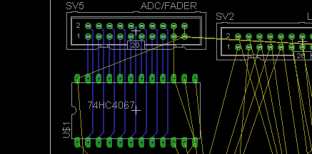

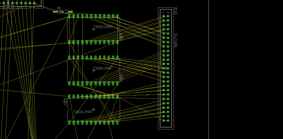

So, der Schaltplan ist fertig. Gibt es einen Trick, Vielpinner wie den
74HC4067 mit dem Wannenstecker auf der Platine zu verbinden?
Karl Heinz Buchegger schrieb:
> Unglaublich: es gibt kein youtube-Video von dem Vorgang! Zumindest hab
> ich nichts gefunden.
Vielleicht sollte man das mal ändern :D
von Falk B. (falk)
Pinbelegung vom Stecker anpassen oder ICS 180 Grad drehen.
Das dürfte gehen.
von Falk B. (falk)
Sicher.
