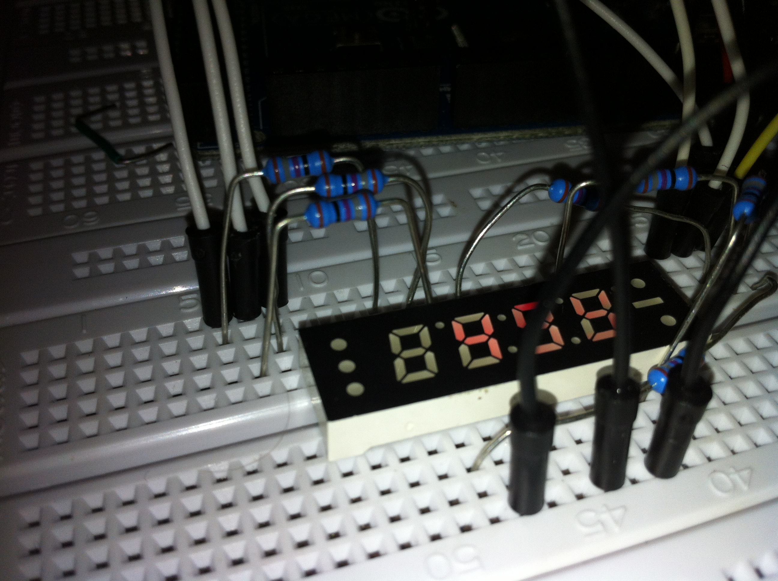

Liebe Foristen
habe die in der Spezifikation rot markierte Siebensegmentanzeige mit 4
Digits, gemeinsamer Kathode und insg. 7 Anoden für die 7 Segmente.  Jede
Zahl wird über einen Transistor mit Basenwiderstand 1kOhm in rascher
Folge an 0/5V an der Kathode angeschlossen und so die jeweils gewünschte
Zahl dargestellt (Multiplexing?). Jedes Segment versorgt somit
gleichzeitig immer nur ein Digit, daher stellen die Grenzen des Digital
Output des Arduino (5V u. 40mA) und die Spezifikationen der Leuchtdioden
(2V u. 10mA) kein Problem dar. Der Vorwiderstand ist bei 5V
Versorgungsspannung entsprechend U=R*I => 5-2V=3V=U, I=10mA ==>
R=U/I=3V/10mA=300Ohm. oberes Limit liegt bei 15mA bei den Dioden, daher
liege ich mit 187Ohm unter 3V/15mA=200Ohm und muss hier also auf
200-300Ohm gehen. Jedoch steht im Datenblatt auch, dass maximal 60mA bei
einer Pulsbreite von 1ms und Duty (Cycle) von 1/5 akzeptabel sind, das
würde ja bedeuten, dass meine ~16mA (3V/187Ohm) bei einem Delay von 1ms
und 3-4 Digits also einem Duty Cycle von 1/3 bis 1/4 vermutlich kein
Problem darstellen?
Hoffe ich habe die Ohm-Zahl richtig gelesen, habe 1500 im Set gekauft,
da sind teilweise etwas seltsame Werte dabei (siehe Anhang).
Wenn ich alle 4 Digits parallel anschalte, dann erhalte ich ja bei 10mA
* 4 parallel =40mA Gesamstrom an jedem Digitalausgang und bin hier schon
im kritischen Bereich des Arduino. Wenn ich eine Anzeige mit gemeinsamer
Anode verwenden würde, dann bestünde dieses (theoretische) Problem
nicht, da ich dann als Spannungslieferant den 5V Ausgang des Arduino
nutze, der ~200mA liefern könnte, korrekt?
Was spricht eigentlich prinzipiell dagegen die gemeinsamen Kathoden der
Ziffern statt über Digital Pin > Basis des Transistor direkt über
DigitalPins anzusteuern (0V/5V)?
Vielen Dank, beschäftige mich jetzt seit rund einer Woche mit dem Thema
Arduino + Schaltkreise und frische etwas die noch begrenzt vorhandenen
Physik LK Kentnisse auf, bitte also darum meinen bescheidenen
Wissensstand zu entschuldigen :)
Wäre super, wenn mir jemand meine Überlegungen bestätigen oder
widerlegen + erklären könnte. Bei Fritzing ist die Schaltung
exemplarisch für 2 Digits dargestellt. Der laufende Code:
http://codepad.org/XW81ImLn
Falls jemand einen Tipp hat wie ich evtl. das schwache Leuchten eigtl.
nicht aktiver Segmente vermeiden kann, wäre dankbar :)
Felix

Beim Multiplexen wird die Stelle im 1-aus-4-Takt geschaltet, hier über
Transistoren. Im worst case sind sieben Segmente aktiv, 70mA je Stelle,
damit wäre der Digitalausgang ohne Transistorhilfe überlastet.
Beim Segmentstrom sind die Segmente im worst case (8888 als Anzeige) bei
allen vier Stellen aktiv, der Digitalausgang verträgt die 40mA gerade.
Problem wird dann der Gesamtstromverbrauch des Kontrollers (280mA).
Bei Wechsel auf gemeinsame Anode ändert sich das Problem nicht, außer
die pins vertragen einen stärkeren sink- als einen source-Strom.
Bessere Lösung wäre, die Vorwiderstände für einen kleineren Strom zu
bemessen. Falls die Helligkeit dann nicht ausreicht, wäre der nächste
Schritt die Wahl eines Display mit besonders gutem Wirkungsgrad.
Das schwache Leuchten der nicht aktiven Segmente dürfte wohl an der
Software liegen. Entweder sind die internen pull-ups noch aktiv. Oder es
besteht ein Programmfehler: Prinzipiell muss nach der Aktivzeit einer
Stelle Alles auf dunkel geschaltet werden und erst nach Anlegen der
richtigen Segmentspannung darf die folgende Stelle eingeschaltet werden.

Erstmal vielen Dank für die schnellen Antworten!
Wieso ich den Transistor nutzen muss um auf 5V/0V schalten zu können
habe ich jetzt verstanden, da 70mA > 40mA.
Dass insgesamt 70mA*4=280mA > sind als die 200mA, die der Arduino
liefern kann, ist jetzt auch angekommen, hier müsste dann gegebenenfalls
eine extra Stromquelle heran, die dann von dem Arduino nur über
Transistoren oder ähnliches gesteuert wird, korrekt? Sehe gerade, dass
evtl. doch bis zu 800mA max möglich sind, aber wohl jeweils aufgeteilt
auf verschiedene Pingruppen.
http://playground.arduino.cc/Main/ArduinoPinCurrentLimitations; dennoch
iwie alles recht knapp bemessen für mehr als 40 DigitalPins.
Vielen dank für die Bemerkung bzgl. sink/source, eigtl. logisch dass das
Limit für den Strom in beide Richtungen gilt, dass war auch der Grund
für meinen Denkfehler evtl. die Digits direkt an einen DigitalPin
anzuschließen.
Wieso keine FET? :) War mir als Bauteil nicht bekannt, da kann man den
Vorwiderstand weglassen und direkt mit 5V/0V an die Basis? Werde es mir
gleich mal anschauen :)
Bzgl. des Leuchtens (zahl==-1 => alle Segmente werden ausgeschaltet),
eigentlich werden immer alle entsprechenden Digits
angeschaltet/ausgeschaltet, habe auch versucht hier ein Delay
einzubauen, keine Besserung, eine Idee?

#3244020
Was passiert hier
digitalWrite(transistorpin2, LOW);
digitalWrite(transistorpin1, HIGH);
digitalWrite(transistorpin3, HIGH);
delay(2);
if (zahl==-1)
ansteuerung(10);
else
ansteuerung(einer);
digitalWrite(transistorpin2, HIGH);
digitalWrite(transistorpin1, LOW);
du schaltest die Einerstelle frei und gibst dann das Muster aus.
Danach schaltest du um auf die Zehnerstelle.
Aber!
Deswegen liegt ja immer noch das Muster aus der Einerstelle an! D.h. für
ganz kurze Zeit zeigt die Zehnerstelle das LED-Muster der Einerstelle
an.
Und genau das siehst du in Form dieses Geisterleuchtens.
d.h. deine Reihenfolge muss sein
* sicherstellen dass nichts leuchtet und auch nicht leuchten kann
  (alle Transistorpins auf 'aus' schalten)
* Muster ändern
* die zugehörige Stelle einschalten
Aber wie gesagt: das alles macht man nicht so, sondern in einem
Timer-Interrupt, so dass reihum bei jedem Interrupt Aufruf die nächste
Stelle eingestellt und angezeigt wird. Dieses Stelle leuchtet dann so
lange, bis der nächste Interrupt Aufruf kommt, in dem dann auf die
jeweils nächste Stelle weitergeschaltet wird.
-> du musst dich damit beschäftigen, wie man im Arduino System Timer
benutzt und eine Interrupt Service Routine an sie bindet.
#3244030
