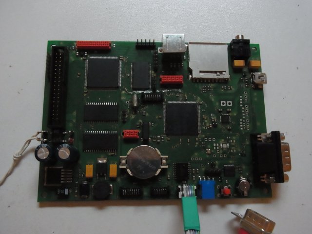

Ich hänge mal ein Bild von nem Eigenbau-Evalboard dran: STM32F103ZET6
(Mitte) plus 2 MB RAM (links) plus Xilinx-Coolrunner (links oben) für's
Display UND für noch ne Reihe Reserve-I/O's (der RAM daneben ist der
Bildspeicher) plus SD-Karte plus CODEC, (der unbestückte Platz ist für
nen UKW-IC von SiliconLabs) plus UART's  plus reichlich I/O usw. Sowas
kann man sich selber designen und dann bei den einschlägigen
Leiterplattenfirmen anfertigen lassen - und selber löten geht auch noch,
sind ja keine BGA's dabei.

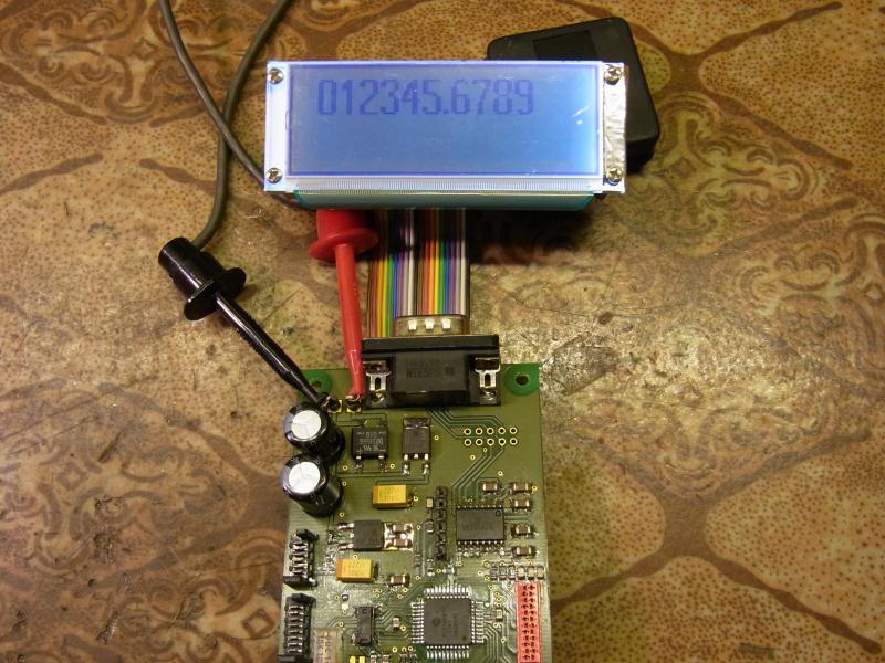

von ich (Gast)
W.S. schrieb:
> Aber bei allen kleineren µC hat man
> immer das Problem, daß man nach einem suchen muß, der genug RAM hat.
> Jaja, ich hab auch schon mal ein ALPS LSU.. (von Pollin) an einen
> PIC16F873 angeschlossen.
Grade bei PICs hat man doch so viel Auswahl. Den PIC16F873 hab ich zwar
nicht gefunden, doch wenns (durch n Tippfehler) der 883 war... der hat
ja auch nur 256Byte RAM.. Es gibt auch welche mit 2kB und das is nur
PIC16 (PIC18 bis 4kB).
Ja, Tippfehler, es war ein PIC16F871. Siehe Bild.
