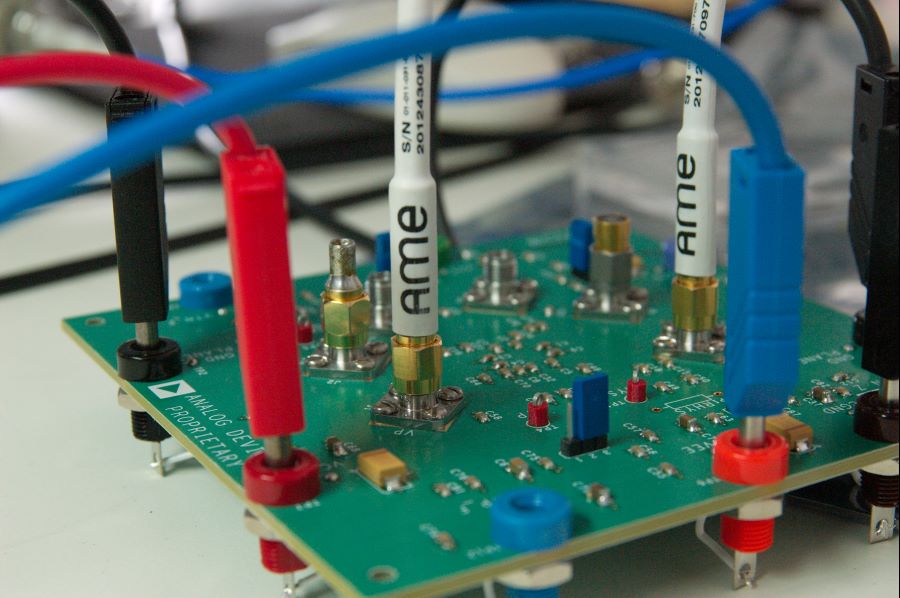

Das Thema taucht hier regelmäßig auf. Der schnelle Komperator von Analog
Devices ADCMP580 ist in diesem Zusammenhang nicht unbekannt.
Weniger bekannt dürfte sein, dass es von Analog Devices auch ein fertig
bestücktes Evaluation Board für den akzeptablen Preis von 45€ gibt
(Mouser, Digikey,
http://www.analog.com/en/other-products/automatic-test-equipment/adcmp580/products/eval-adcmp580/eb.html),
siehe Bild 1. Das Board enthält neben dem Chip und den Anschlussbuchsen
nur noch jede Menge Abblockkondensatoren. Das selber zu machen dürfte
dennoch schwierig werden, weil nicht umsonst wird hier eine 10-Lagen
Technik verwendet und spezielles Basismaterial, denn immerhin bedeuten
37ps eine Grenzfreqenz von ca. 8GHz.

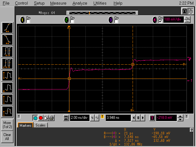

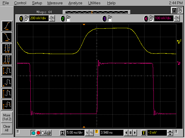

Zum ansteuern des Komperators verwende ich einen ziemlich betagten
Rechteckgenerator, HP 8012a, den man hin und wieder für billiges Geld in
der Bucht bekommen kann. Aber letztlich ist jedes Signal, auch Sinus,
mit ausreichender Frequenz mit 100 bis maximal 4000mVpp brauchbar. Im
Bild 2 sieht man das Ursprungssignal von ca. 25MHz mit Ansteigszeiten

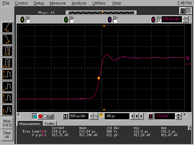

von 4ns und was der Komperator damit macht. Aus Bild 3. kann man
entnehmen, dass das die Ausgangsamplitude 400mVpp beträgt (von ca 0V bis
-400mV) und eine Ansteigszeit von 233ps haben soll. Das ist jedoch nur
die Anstiegszeit des verwendeten Oszilloskops (1,5GHz). Mit dem SA kann
man jedoch auch noch Spektrallinien mit ausreichender Amplitude im
Bereich 8GHz entdecken, so dass die wirkliche Anstiegszeit tatsächlich
in der angegebenen Größenordnung von 37ps liegen wird.
