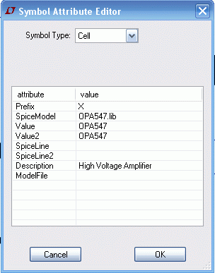

Moin,
Ich Versuche das OPA547.lib spice modell in LTspice einzubinden.
Dabei kriege ich ständig ein Fehler :
Fatal Error: Could not open library file "OPA547.lib"
Ich habe das Symbol  mit den entsprechenden Ein- und Ausgängen gebildet.
In der Symbol Datei, habe ich dann Die lib-Datei eingebunden:
SYMATTR Value OPA547
SYMATTR Prefix X
SYMATTR ModelFile OPA547.lib
SYMATTR SpiceModel OPA547
An der Einbundung der Datei sollte es eigentlich nicht liegen.
Kann mir jemand weiter Helfen?
OP #3245413
Vielen Dank für die Hilfe.
Es funktioniert einwandfrei.
Aber zuerst ging es nicht auch mit deinen Dateien. Bis ich die auch in
das Ordner kopiert habe , wo ich auch die Simulation der Schaltung
gemacht habe.
Ich dachte es reicht die LIB Datei in einen Ordner zusammen  mit Asy
datei (die ich auch benutze)zuhaben.
