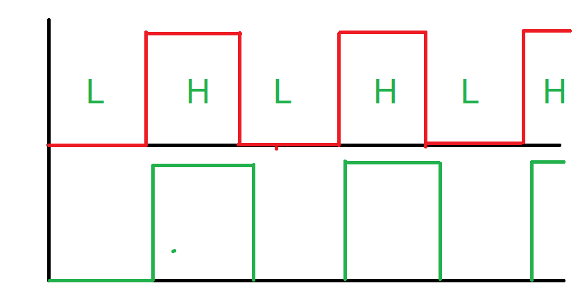

#3246822
Siehe Bild.
Mal ganz allgemein und ohne zu wissen, welchen Prozessor Du überhaupt
nimmst.
Die Flanken wie Du sie gerne hättest in rot, und so wie sie sind in
grün.
Je nachdem, welchen Prozessor Du nimmst fällt die Zeit zwischen dem im
Programm aufgerufenen logischem 0 und dem realen 0V am Ausgang,
unterschiedliche lange aus.
Wenn Du jetzt zu schnell auf die nächste Zeile umschaltest, ist der
Ausgang am Prozessor noch gar nicht richtig auf low, das nächste
Zeilensignal aber schon auf high. Und dann glimmt es.
Gast #3246844
Ich verwende einen PIC mit 8MHz (mit nem PLL von 4)
Ich habe das Ansteuern der Schieberegister per SPI realisiert. Das
überschneiden sollte also nicht auftreten. Ich hab die Frequenz damals
mit nem Oszi bestimmt, und nicht ausgerechnet. Leider steht mir das im
Moment nicht mehr zur Verfügung, da müsste ich wieder an die FH fahren
um eins zu benutzen.
