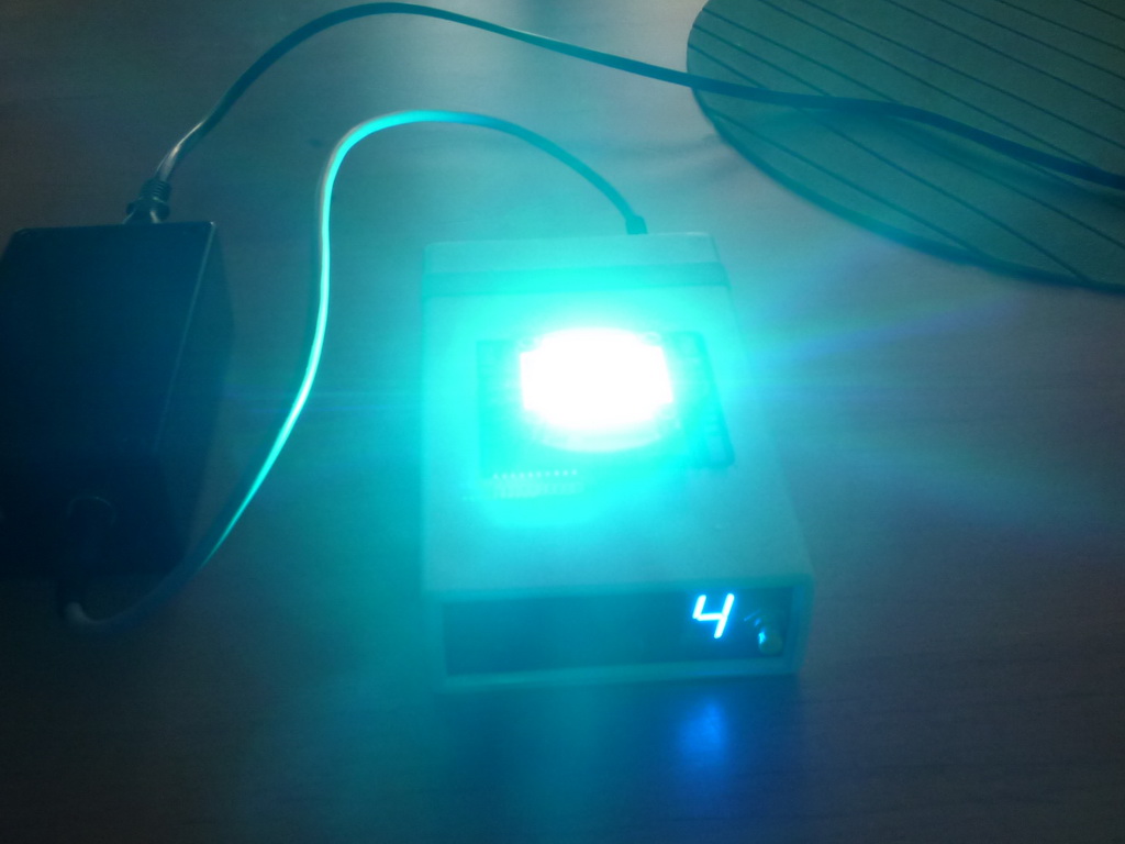

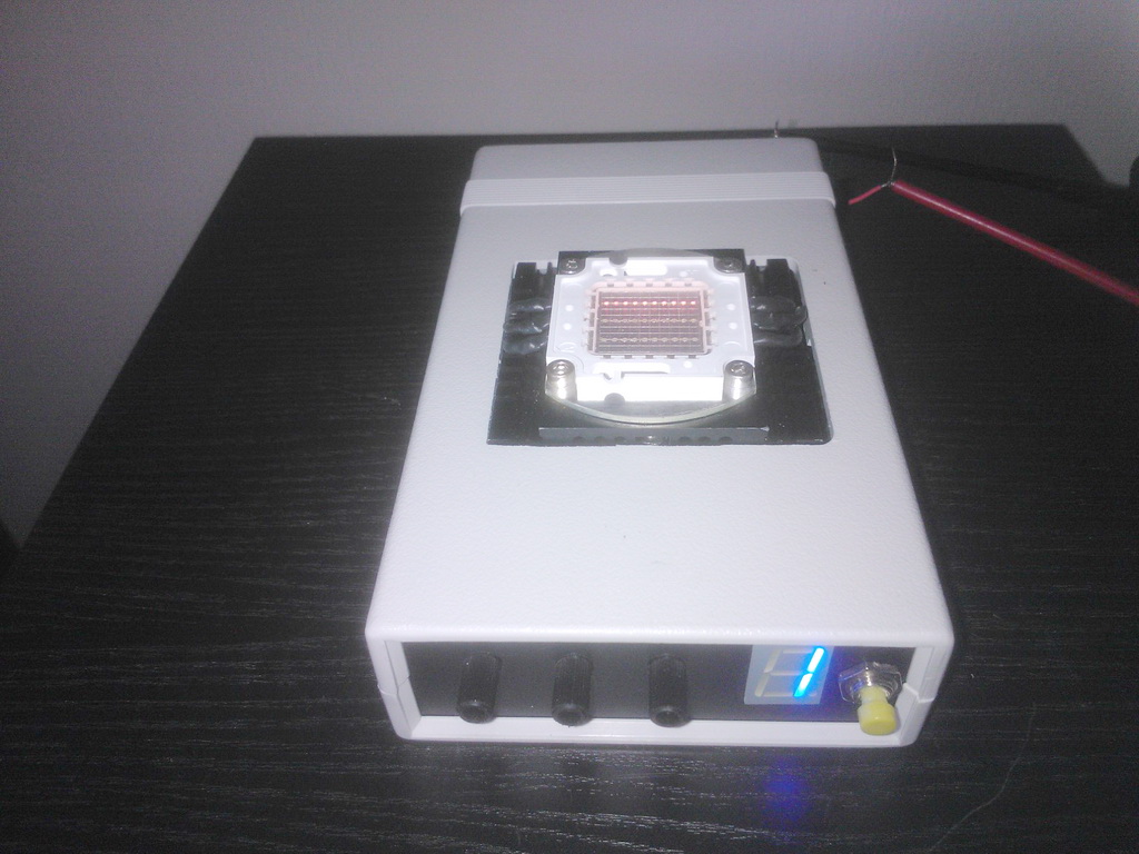

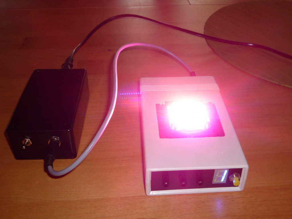

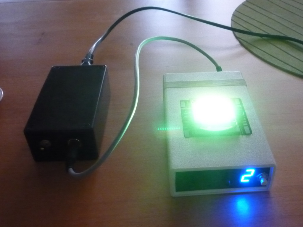

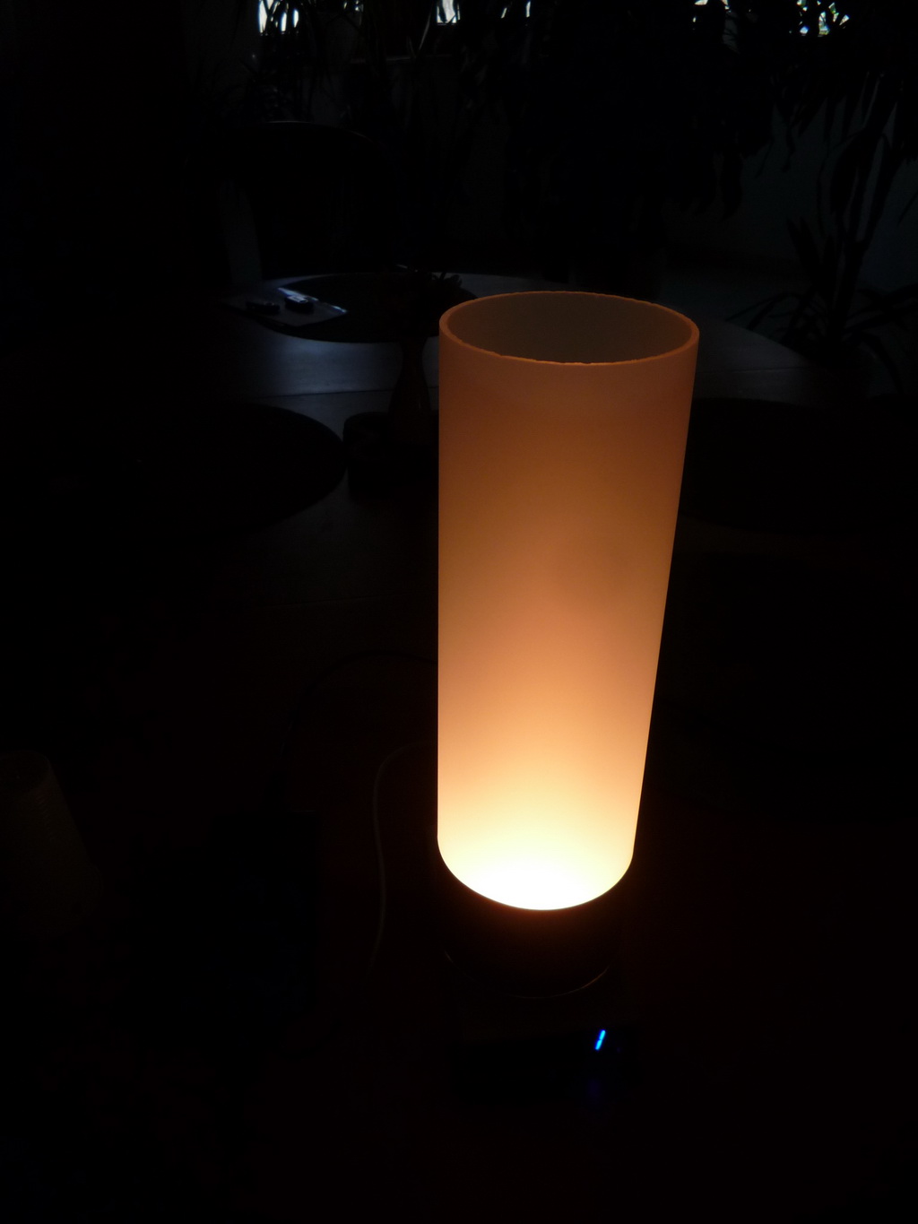

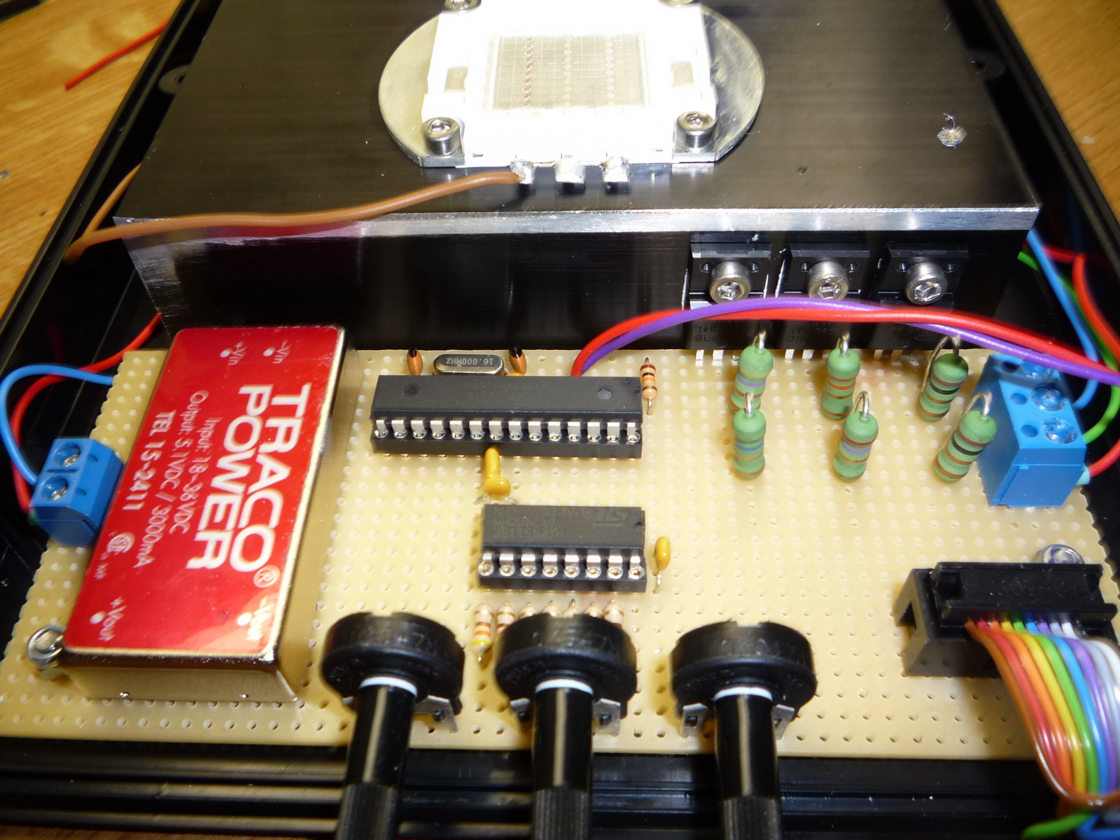

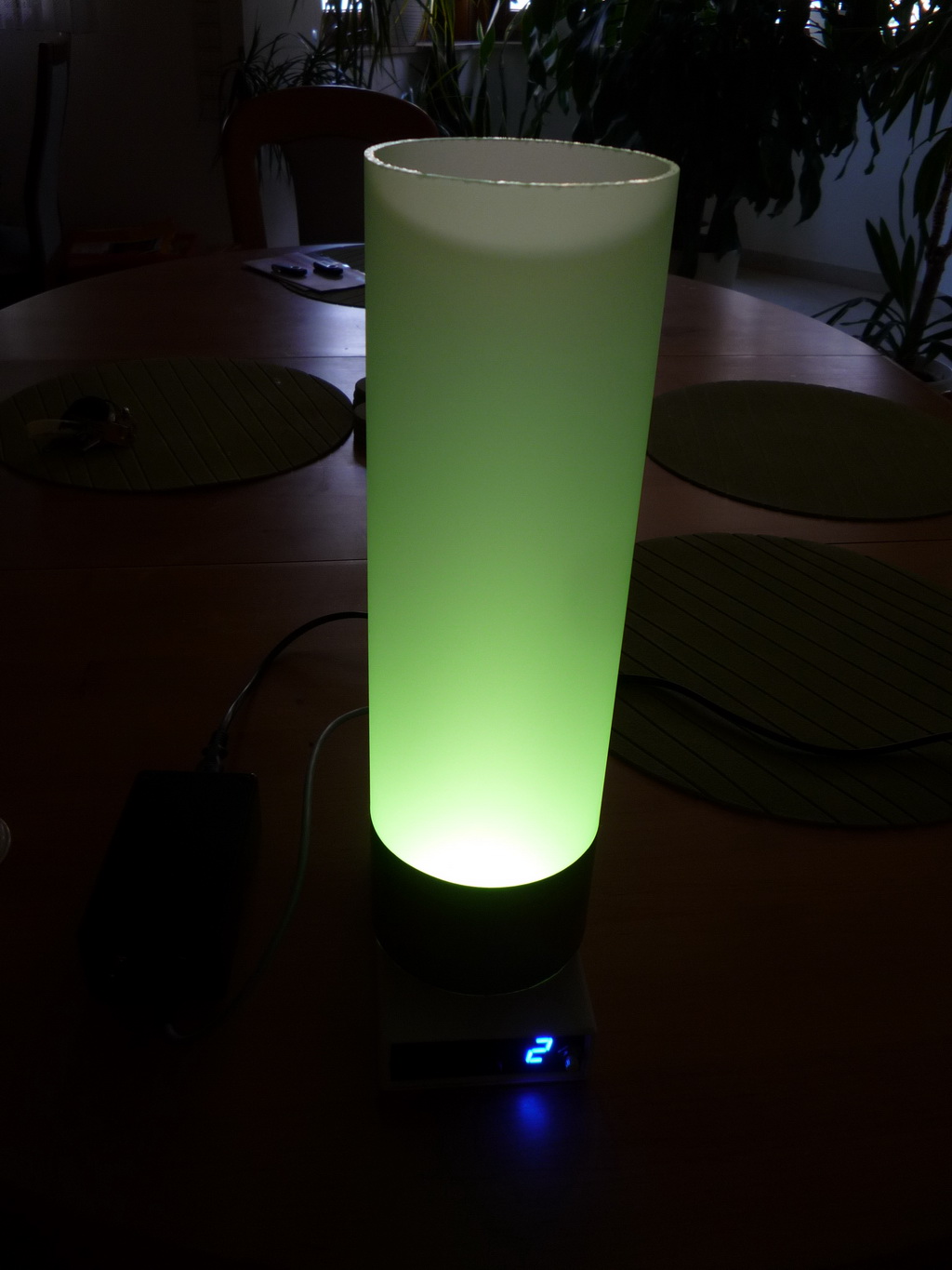

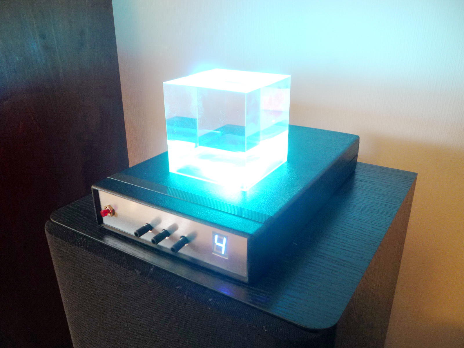

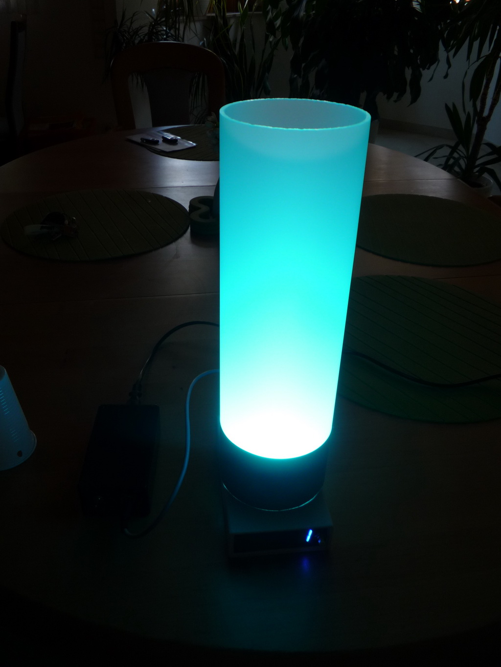

Jetzt ist es vollbracht, meine bisher beste RGB Moodlampe mit 8 verschiedene Modus. Funzt absolut perfekt. Atmega8, Code in Bascom 7 Segment Anzeige Gehäuse ist ca 90x30x150 NT mit 32V Logic über Tracopower
Außerordentlich lampig! ;-) MfG Paul

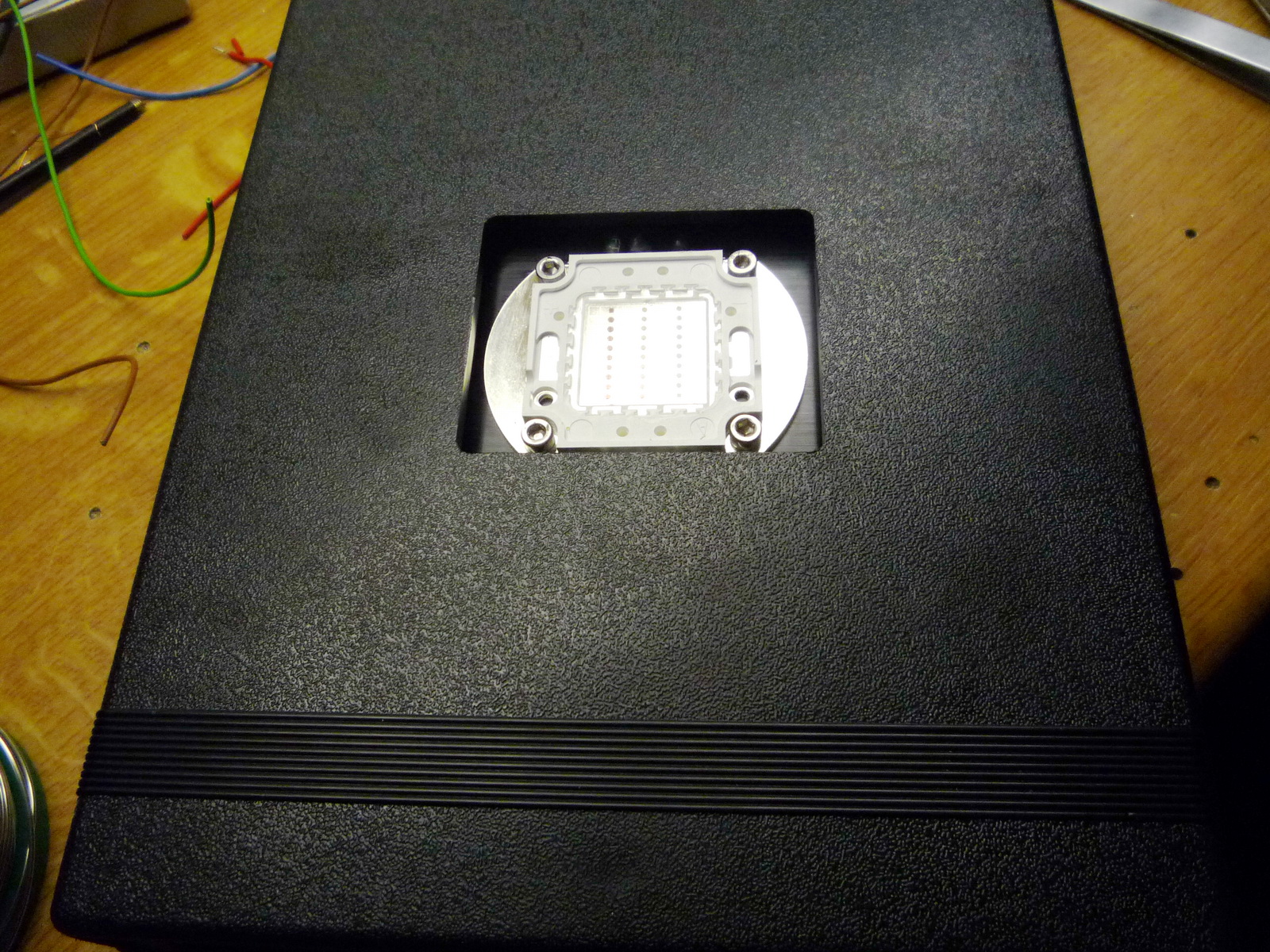

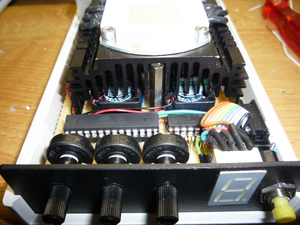

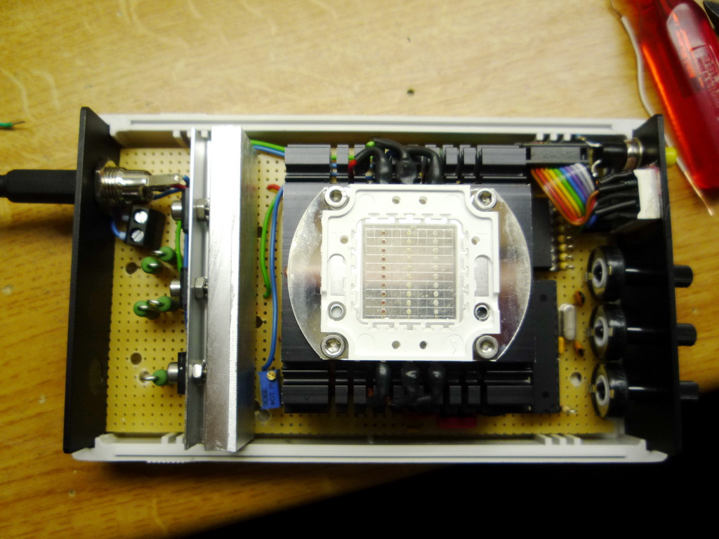

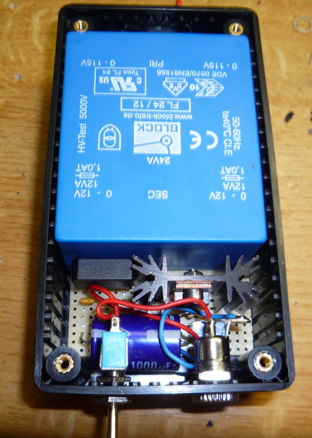

Der Kühlkörper bringt in einem so engen Gehäuse natürlich nicht seine
beworbene Kühlleistung, das ist dir hoffentlich klar, und der Elko wird
im warmen Gehäuse nicht so lange leben, wie bei guter Belüftung.
#3248330
Was ist das denn für ein RGB-LED und wo bekommt man die her?
MaWin, der KK im NT Gehäuse wird nicht mal lauwarm. Die Eingangsspannung am Regler ist etwa 36V und nehme 32 raus. Habe diese RGB LED genommen € 7,- inkl. Versand bei Chinaman.. http://www.ebay.de/itm/160982257840?ssPageName=STRK:MEWAX:IT&_trksid=p3984.m1423.l2649
Wichtige Frage von mir und von meinem Freund ( er möchte meine RGB Lampe nachbauen ) reicht ein KK mit folgender Abmessungen für das 30W Modul ? 225 mm lang 120 mm breit und 30 mm hoch ? Etwa wie dieses hier ? http://www.conrad.de/ce/de/product/188016/Profilkuehlkoerper-Typ-8232-Pada-Engineering-8232150N-B-x-H-x-T-200-x-25-x-150-mm-Rth-095-KW Wichtig, daß man über das Modul unseren Acrylwürfel setzen möchten, wodurch die Waärmeabfuhr nach oben zu ist

Frage was zeigst du mit dem siebensegment an ?? hat nen gewissen WaF könnte genemigt werden !
nur ich schrieb: > Frage was zeigst du mit dem siebensegment an ?? zeigt an welche Modus gerade aktiv ist....Nice to have... nur ich schrieb: > WaF Whats this ?
Und wenn du alle drei Farben gleichzeitig voll ansteuerst, wie warm wird dann der Kühlkörper der LED?
René B. schrieb: > Und wenn du alle drei Farben gleichzeitig voll ansteuerst, wie > warm wird > dann der Kühlkörper der LED? habe noch nicht exakt gemessen, nach welche Zeit ? messe aber gleich nach. Momantan wie auf dem Bild zu erkennen ist ( ist Prototyp ) 21 und 24 sind noch 2 kleiner Lüfter unten drin als "Sicherheit"

Ich habe mal gemessen. nach ca 30 Min habe ich ca 50-55C direkt neben dem Modul am KK
Niemand Erfahrung mit KK und Power LED ?

Da ich leider keine Aussage wegen KK erhalten habe, habe mal getestet. Wenn jemand so ein Modul selber betreiben will. Ein KK mit ca 180 mm Länge und ca 120 mm Breite und 30 mm hoch reicht sehr gut aus. Nach ca 2 Stunden dauerfeuer war der KK nichmal 30 C warm mit aufgesetzten Acrylwürfel.
Servus TdB, hört sich gut an! Nach meinen Berechnungen sind es etwas über 30° bei 100% ED u. t=60Min. GW
Walter R. schrieb: > Servus TdB, > > hört sich gut an! > Nach meinen Berechnungen sind es etwas über 30° bei 100% ED u. t=60Min. > > GW Walter R. schrieb: > t=60Min t=120 Min
Den Luftstrom mit berücksichtigt, macht es fast keinen merklichen Unterschied aus --> t=120 Min. GW
Stimmt, hast vollkommen recht.Also Deine Berechnung war korrekt.
Update : Ein KK mit ca 120x120x30 mm reicht vollkommen aus, wenn das Modul durch den Würfel abgedeckt wird. Nach 1 Std Dauerfeuer hat der KK ca 28C

MaWin schrieb: >> 26.jpg > > Der Kühlkörper bringt in einem so engen Gehäuse natürlich nicht seine > beworbene Kühlleistung, das ist dir hoffentlich klar, und der Elko wird > im warmen Gehäuse nicht so lange leben, wie bei guter Belüftung. MaWin, er hat Dich verarscht! Bei Bild 21 sind Lüfter zu sehen, warscheinlich ist zusätzlich sogar eine Öffnung unten eingebracht!
Alex W. schrieb: > MaWin, er hat Dich verarscht! MaWin tue ich grändsätzlich nicht verarschen. Ein kompitenter Man ! Alex W. schrieb: > Bei Bild 21 sind Lüfter zu sehen, > warscheinlich ist zusätzlich sogar eine Öffnung unten eingebracht! Shit...erwischt...LoL

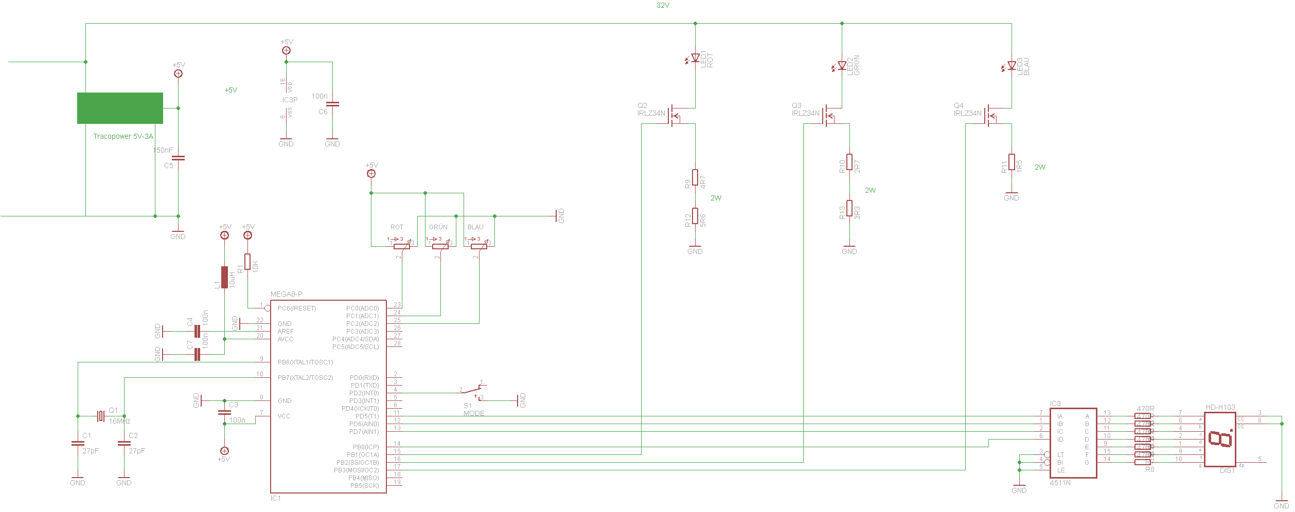

Julian R. schrieb: > Zudem würde mich der Schaltplan interessieren. Nichts spannendes...( hoffe habe nichts vergessen )..LoL
Hat das dynamische Sourcepotential der FETs einen besonderen
Hintergrund?
MfG Spess
Spess53 schrieb: > Hat das dynamische Sourcepotential der FETs einen besonderen > Hintergrund? Meinst die Widerstände ? Dient zur Strombegrenzung

>> Hat das dynamische Sourcepotential der FETs einen besonderen >> Hintergrund? > > Dient zur Strombegrenzung Ich glaube, das wird jetzt gleich spaßig...
Das wurde schonmal in nem anderen Thread ausgekäst...
#3275639
> Das wurde schonmal in nem anderen Thread ausgekäst... Grütze ist es aber weiterhin. Die LEDs zieht 350mA, bei den ca. 10 Ohm im Sourcepfad der roten LED fallen somit knapp 3,5V ab. Ich weiß nicht, ob der IRLZ dann noch wirklich durchschaltet. Vllt. ist das ja der Grund, warum das Teil nicht so warm wird. Weil das einfach nicht seine gesamte Leistung bringt.

Wenn ich machen würde, dann hätte ich die Widerstände ans Drain gepackt.
Anton schrieb: > Wenn ich machen würde, dann hätte ich die Widerstände ans Drain gepackt. Anton schrieb: > Vllt. ist das ja der Grund, warum das Teil nicht so warm wird. Weil das > einfach nicht seine gesamte Leistung bringt. Super..dann wirds wärmer. Klasse Lösung. Wollte etwa 300mA Strom pro Farbe. Ist gemessen.Passt
#3275655
> Das wurde schonmal in nem anderen Thread ausgekäst... Muß mir entgangen sein. Sourcewiderstände sind gut gegen Kurzschlüsse wenn die Verlustleistung vertretbar ist. Aber hier geht es doch eher um Konstantstrombetrieb. Und da sollte man beachten daß die Ugs threshold temperaturabhängig ist und auch bei jedem Exemplar etwas vom typischen Wert abweicht. Kann natürlich funktionieren aber man sollte den Strom messen und die Widerstände ggf. anpassen. Was bei Einzelstücken auch kein großes Problem sein sollte. Wäre sonst schade um die LED. Die Widerstände an Drain wäre sicher eine Möglichkeit aber die Verlustleistung dort ist dann u.U. größer. Mosfets lassen sich leichter kühlen. Kommt halt auf die Betriebsspannung und die Flusspannung der LEDs an. Oder handelt es sich hier um Serienfertigung?
#3275667
> 30W Monsterlampe > Wollte etwa 300mA Strom pro Farbe. Ist gemessen.Passt Nimm mal ca. 4,5 W raus, dann passt es.
Für 30Watt ist die LEDs auf deinen Bildern recht dunkel. Ich habe hier eine 7 Watt LED, und es ist mir unmöglich auch nur ein halbwegs scharfes Foto davon zu machen. Man kann auch nichtmal seitwärts reinschauen, ohne Minuten lang Sternchen zu sehen. Hast du nur in einem stark gedimmten Zustand fotografiert? Die Widerstände an den Mosfets sind verkehrt, die gehören an Drain, sonst schalten die Mosfets nicht richtig durch. Mess einfach mal den Spannungsabfall an der LED.
#3275917
Maik M. schrieb: > Für 30Watt ist die LEDs auf deinen Bildern recht dunkel. Ich habe hier > eine 7 Watt LED, und es ist mir unmöglich auch nur ein halbwegs scharfes > Foto davon zu machen. Man kann auch nichtmal seitwärts reinschauen, ohne > Minuten lang Sternchen zu sehen. Hast du nur in einem stark gedimmten > Zustand fotografiert? > > Die Widerstände an den Mosfets sind verkehrt, die gehören an Drain, > sonst schalten die Mosfets nicht richtig durch. Mess einfach mal den > Spannungsabfall an der LED. Das wurde ihm schon in anderen Threads geraten. "Thomas der Bastler" ist aber komplett merkbefreit und lernresistent und interessiert sich weder für Datenblätter noch für wissenschaftliche Gesetzmäßigkeiten... Beitrag "Phänomen bei meine 30W RGB Lampe" Am besten ihn einfach seinen belanglosen Käse schreiben lassen und nicht darauf reagieren.

Mal ne technische Frage: Wo pusten die Lüfter denn die Luft aus dem Gehäuse raus oder wird die warme Luft nur hin und her geschaufelt?

MWS schrieb: > spezial" Gäste fühlst Dich angesprochen..wie ich sehe... MWS schrieb: > was dieser 5V@3A DCDC Wandler dort soll Na was denn voll... MWS schrieb: > was 5V benötigt, sind > Atmel, 7-Segment Decoder mit Anzeige, also so ca. 100mA. Boah eh...erkannt.. MWS schrieb: > Und dafür 'nen 3000mA Schaltwandler? Weil in der Schublade lag..aber bist doch nicht drauf gekommen MWS schrieb: > dass das Design eher nicht so > der Hit ist? Deshalb habe ich gepostet...LoL
