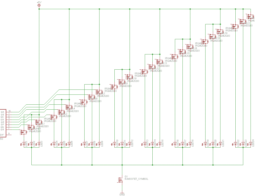

Hi und danke an alle. Sieht so aus, als werd ich diskret aufbauen
müssen.
Das Problem ist, ich will insgesamt 24 Latches einsetzen und
entsprechend 192 Ströme schalten. Das wird wohl ein riesen Aufbau. Daher
mein Wunsch nach dem Doppel IC.
Falk Brunner schrieb:
> 1x 74HC595 + 4x IRF7104.
Schieberegister inkl. Latch ist schon mal super. Würde dann die SMD
Variante nehmen:
http://www.reichelt.de/ICs-74HC-SMD/SMD-HC-595/3/index.html?;ACTION=3;LA=446;ARTICLE=56622;GROUPID=2931;artnr=SMD+HC+595
Ströme muss ich übrigens doch nur 20mA pro Kanal schalten. Ist da der
IRF7104 die beste Wahl, oder gibt es noch etwas günstigers. Muss ja dann
96 Davon kaufen... Auf jedenfall Mosfet, wegen der fehlenden Gateströme,
gell?
Danke schonmal

Ich will eine RGB-LED-Matrix beschalten und jede einzelne LED voll
ansteuern, ohne Multiplexing.
Kann ich die Mosfets so nackig zwischen 74HC595 und LED einsetzen, oder
brauchen die noch Widerstände zwischen Gate und Source? Die
Schieberegister müßten eigentlich für sauere Pegel sorgen, oder bin ich
da auf dem Holzweg?
Wenn man mal VORHER etwas nachdenkt und ggf. nachfragt, kauft man
vielleicht passendere Bauteile. Nämlich RGB-LEDs mit gemeinsamer Anode,
die kann man nämlich super per TLC5940 & Co ansteuern, alles in einem
IC, incl. Dimmung und PWM. und man spart 192 Vorwiderstände, die ja
bekanntlich extrem teuer sind . . .
Ja.
>oder
Nein.
>Die
Ja.
> oder bin ich  da auf dem Holzweg?
Nein.

Ich will deine Begeisterung ja nicht kaputt machen, aber das Ding hat
1,1V Spannungsabfall. Plus vielleicht 3,3V von deinen blauen LEDs,
bleiben nur noch 0,6V für den Vorwiderstand. Nicht so doll.
