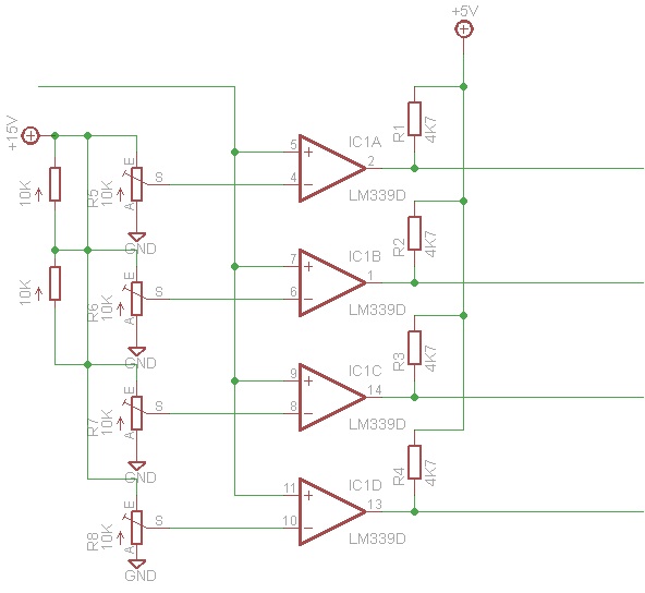

Moin zusammen,
brauche zur Spannungsüberwachung sowas wie einen, bzw. mehrere,
Schmitt-Trigger, hab ein bisschen rumgesucht und den 74HC14 gefunden,
genauer hab ich mir einen M74HC14B1R ausgesucht
(http://item.mobileweb.ebay.de/viewitem?itemId=281127639223). Ich
verstehe den Schmitt-Trigger bzw. den IC nicht richtig, will die
Eingänge mit Potis steuern können, um die einzelnen Stufen nachjustieren
zu können, Spannung liegt zwischen 0 und 11,98V, der IC arbeitet aber
wohl zwischen 5 und 15V, was ansich kein Problem ist. Das Teil soll halt
bei z.B. 5V einen Ausgang, 8V den Zweiten usw. schalten, genau das will
ich dann mit den Potis einstellen können. Kann ich das so machen?

Dafür brauchst du Schmitt-Trigger mit genauer, einstellbarer
Schaltschwelle. Die 74HC14 sind dafür ungeeignet, nicht sonderlich genau
und nicht einstellbar. LM393 & Co sind dein Freud.

von Helmut L. (helmi1)
Wilson schrieb:
> Bin grad auf den LM324
> gestoßen, scheint zwar von der Bezeichnung her was ganz anderes zu sein,
> sieht aber vom Aufbau her ähnlich aus.
Das ist ein OP. Wenn du einen 4 Fach LM393 suchst wuerde ich dir den
LM339 empfehlen. Denk daran das die am Ausgang Pullupwiderstaende
benoetigen.

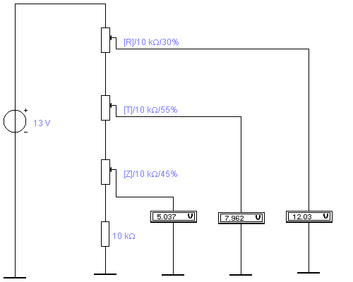

So in etwa. Deine Spannung must du mit den Potis einstellen.

Danke Helmut, das sieht doch perfekt aus. Muss ich die Werte der
Widerstände und Potis an 12V anpassen oder kann ich das so übernehmen?
So wie es aussieht ist es für bis 15V ausgelegt und kann so bleiben,
oder?
LG Wilson
Das kann alles so bleiben. Du solltest lediglich dafür sorgen, das die
Potiversorgung (Helmuts 15V im Plan) einigermassen stabil ist und nicht
wandert, sonst wandern auch die Schaltpunkte. Beachte, das der 319/339
offene Kollektoren als Ausgänge hat, deswegen hat Helmut die 4k7 auf +5
Volt gelegt. Wenn du die Schaltpunkte sehr genau einstellen willst,
nimmst du 10-Gang Trimmer.
Die Komparatoren (= Vergleicher) gehen am Ausgang schlagartig auf +,
wenn der +Eingang höher ist als der -Eingang. Fällt der +Eingang unter
den -Eingang, geht der Ausgang auf GND.

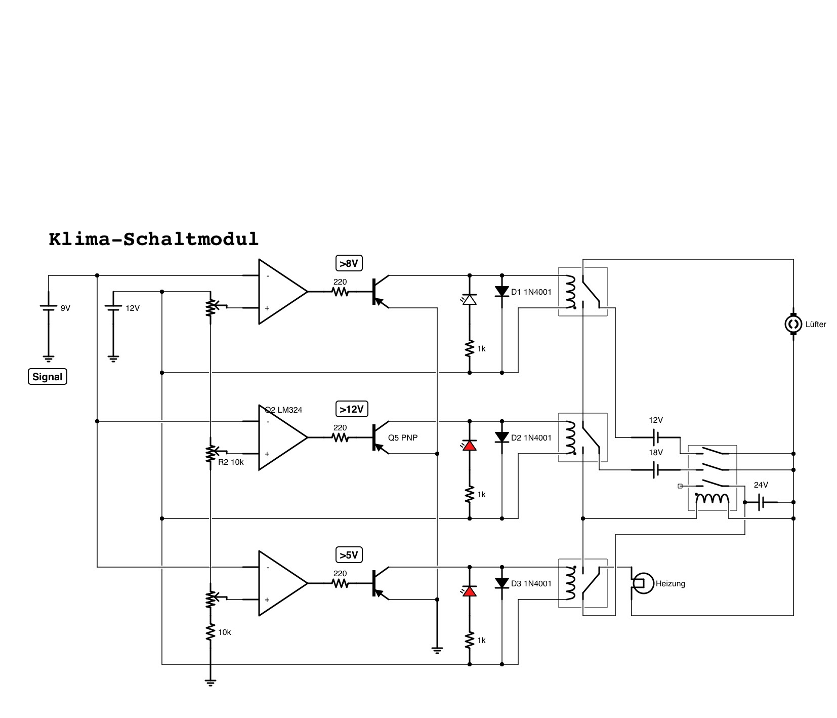

von Wilson (Gast)
Sorry, bin jetzt erst wieder da.
Sollte schon ziemlich genau sein, da ich nur 0-11,98V habe und diese in
drei Bereiche trennen will, ca. 0-4V, 4,1-8V, 8,1-11,98V.
Versorgungsspannung ist egal, was die Bauteile brauchen. Das Signal
kommt von einem Thermostatmodul aus einem AT-Netzteil, dessen
Ausgangspannung mit der Temperatur ansteigt, dieses soll bei bestimmten
Werten Relais schalten. Klar, dass die Relais beim Erreichen der
Maximalspannung alle an sind, das ist so erwünscht.
Auf den Schmitt-Trigger bin ich gekommen, weil der ja genau das kann was
ich will, ist ja im Prinzip nichts anderes als ein drei Stufen
LED-Batteriewächter, nur dass ich die Schwellenwerte der drei "LEDs",
also Relais, einzeln justieren können muss, z.B. im Bereich 0-4V
einstellen, ob es bei z.B. 1,3V, 2V, 3,7V usw. schaltet, natürlich
stufenlos, deswegen Potis. Also Praktisch den Widerstand auf den
einzelnen Stufen allgemein ensprechend erhöhen, sie somit trennen,
sodass unter der eingestellten Spannung sich nichts rührt, also Bereich
zwei und drei nicht schalten, wenn der Erste schaltet und der Dritte
nicht, wenn die ersten Zwei schalten und dann jeweils ein Poti, mit dem
ich eben die einzelnen Bereiche feinjustieren kann.
Hoffe ihr versteht das jetzt, einfacher gedacht als erklärt.
LG

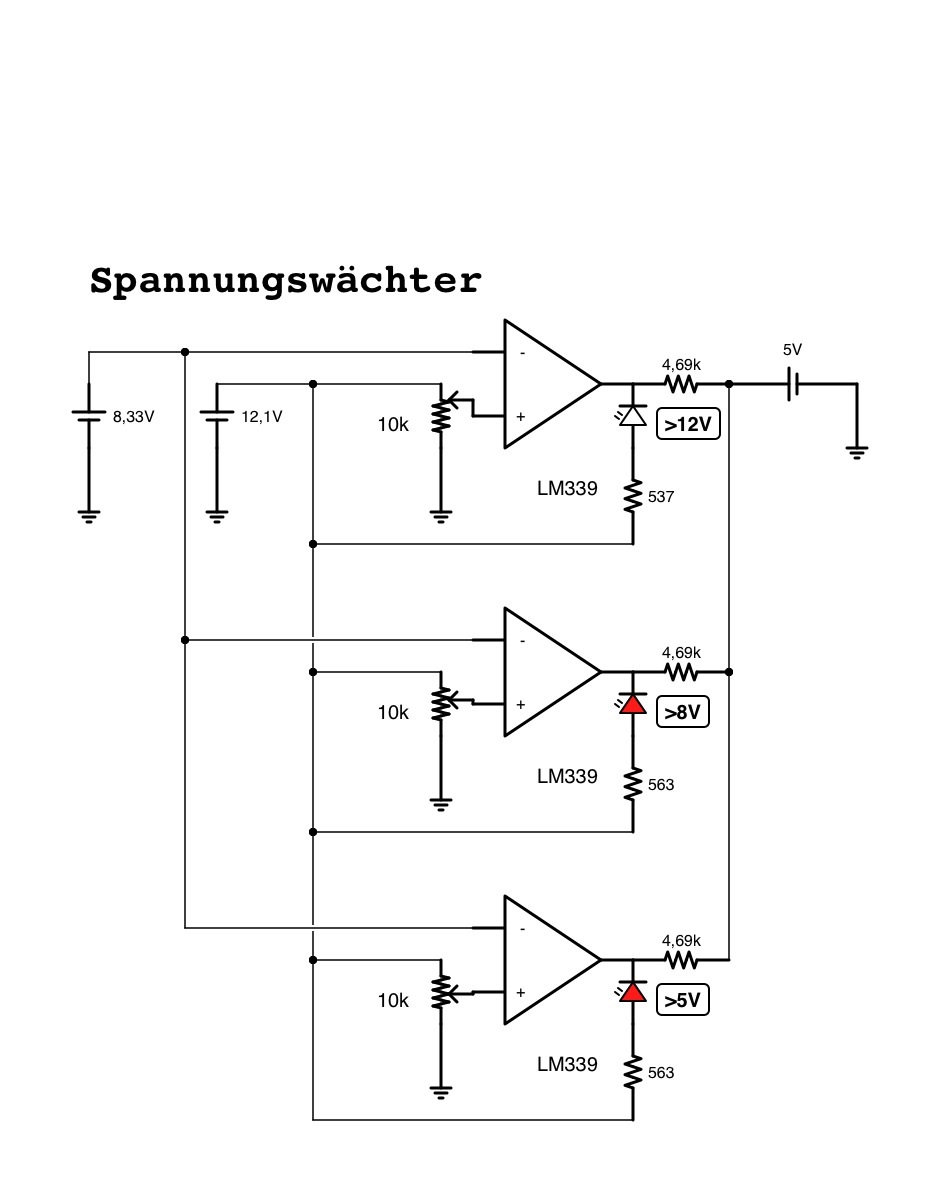

Das ist doch ein klarer Aussage was du brauchst und genau das kann meine
Schaltung dich ich oben gepostet habe. Man kann die jetzt auf 12V
umdimensionieren. Das geht indem man einen Spannungsteiler vor den +
Eingaengen setzt von 10K und 10K und einen Widerstand von 2.4K vor den
Potis so das deren Bereich von 0 .. 6V geht.

Wilson schrieb:
> Mhh, ja die Potiversorgung wandert zwischen 0 und 12,98V, darum ging es
> mir ja, einen IC der bei bestimmter Spannung schaltet, die ich wiederum
> einstellen kann, wenn z.B. die "wandernde" Potiversorgung unter 5V liegt
> tut sich nichts, bei >=5V schaltet ein Ausgang, dann das Gleiche mit
> z.B. 8V und 11,5V. Diese einzelnen Schaltstufen müssen regelbar sein.
Ahh, ich verstehe, du hast den Messeingang mit den Poti verwechselt.
Also, an Helmuts Schaltung wird das zu messende Signal an die
verbundenen + Eingänge der 339 gelegt.
Die Potis liegen auf einer möglichst konstanten Referenzquelle ( 15 V
bei Helmut, 12 Volt bei dir).
Und schon ist die Schaltung bereit. Du stellst jetzt am Poti die
Schaltschwelle des zugehörigen Ausgangs ein, und das für alle deine
gewünschten Schaltschwellen.
von Wilson (Gast)
Wilson schrieb:
> Danke Helmut. Soll das in etwa so aussehen?
Fast. Die beiden 10K als Spannungsteiler vor den + Eingaengen um deine
Spannung von 0 ..12V auf 0 .. 6V runterzubekommen.
So wie die jetzt eingezeichnet sind kann man nur sagen "Widerstand
zwecklos"
von Wilson (Gast)
Achso ja, hab die ja kurzgeschlossen...hmhmhm... Also nur die Linien die
parallel zu den 10k verlaufen, direkt an den Bezeichnungen R5 und R6,
wegmachen und der Rest ist richtig? Merk grad die 2,4k hab ich auch
vergessen.
Ich danke dir vielmals :)

Hi nochmal zusammen,
hab jetzt mit iCircuit die angehängte Schaltung entwickelt, es
funktioniert in der Simulation so wie ich es brauche. Was ich nun nicht
verstehe ist, dass der LM339 mal als Amplifier und mal als Comparator
angegeben wird und das Schaltsymbol ist bei Amplifiern und Comparatoren
wohl das Gleiche, das wie im Plan von Helmut. In iCircuit und anderer
Software gibt es auch nur das Op-Amp-Symbol. Die Frage: Könnte ich die
Schaltung gleichermaßen mit einem LM339 wie mit LM324 aufbauen? Weil die
haben ja beide vier Op-Amps, das verwirrt mich irgendwie. Die
Einstellungsmögkichkeiten für den Op-Amp ist auf die Ausgangsspannung
beschränkt, wie ihr auf dem zweiten angehängten Bild sehen könnt, ist
die Schaltung damit überhaupt real übertragbar?
LG
von Falk B. (falk)
@Wilson (Gast)
>angegeben wird
Es ist ein Komparator.
Das ist in der Tat verwirrend, erschließt sich nur über die Beschaltung
und den Bauteiltyp.
In diesem Fall, ja.
von spess53 (Gast)
Hi
-Wozu sind die 5V und die 4,96k Widerstände?
-E96 als LED-Vorwiderstände ist absolut unnötig.
-Die Einstellregler würde ich ein Reihe schalten. Lässt sich feiner
einstellen.
MfG Spess
Im Prinzip ja. Fuer deine Anwendung duerfte das kein Unterschied machen.
Der Unterschied zwischen Komparator und OPAmp ist das ein OP intern
meistens kompensiert ist und er bei einer Verstaerkeranwendung mit
Gegenkopplung nicht anfaengt zu schwingen. Ein Komparator hat diese
Frequenzgangkompensation nicht, dadurch ist er schneller. Ein OP mit
Frequenzkompensation ist im allgemeinen langsamer. Da deine Anwendung eh
sehr langsam ist spielt das keine Rolle hier. Und Komparatoren haben im
allgemeinen einen Openkollektorausgang.
Vielleicht hat er eine Rolle davon da.
von Wilson (Gast)
Danke euch!
@Spess Ich habe die Schaltung von Helmut übernommen, die 5V und die
4k7(man kann das in der App nicht so genau einstellen) dienen als
Pull-Up-Widerstände.
LG
von spess53 (Gast)
Hi
Dann rate mal was eine LED + Vorwiderstand darstellt?
MfG Spess
von Wilson (Gast)
Achso, Spess, die LED und Widerstände sind nur zur Simulation da, kommen
Transistoren und Relais dran. Die Zahlen daneben sind Ohm, lässt sie wie
o.ä. in der App nicht so fein einstellen.
Wie meinst du die Einstellregler in Reihe, das sind sie doch, oder wie
meinst du das?
LG

von Spess53 (Gast)
Hi
>Wie meinst du die Einstellregler in Reihe, das sind sie doch ...
Nein sind sie nicht.
>, oder wie >meinst du das?
So wie im Bild. Damit ist ein Einstellregler für einen kleineren
Spannungsbereich zuständig und läßt sich genauer einstellen.
MfG Spess

Ok, habs jetzt. Was haltet ihr davon? Bitte Fehler rot einzeichnen :P
Ne, echt, wäre super.
LG
von Michael A. (Gast)
Bitte

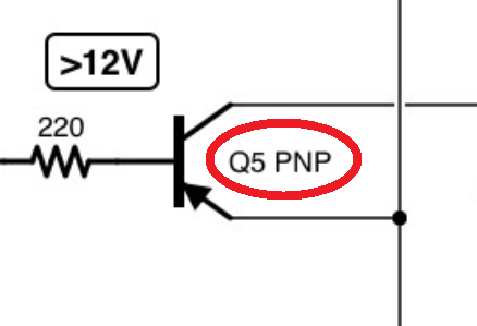

von Wilson (Gast)
Danke! Meinst du, da muss ein NPN hin? Oder weil die Bezeichnung fehlt?
Dachte an BC557.
Ja. Und der Basisvorwiderstand sollte auch hochohmiger ausgelegt werden.
So fliessen rund 50mA und das kann der LM324 nicht liefern

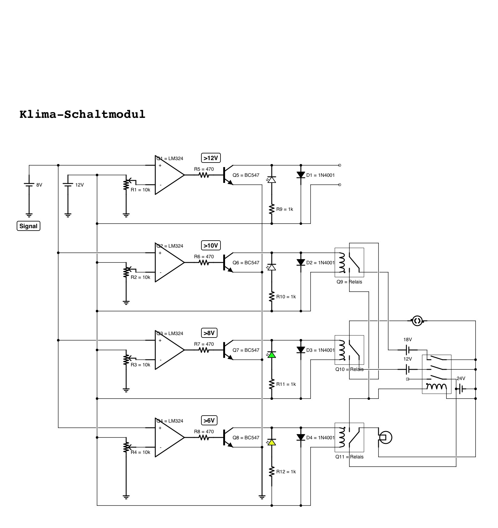

von Wilson (Gast)
Hier mal der neue Entwurf. Dass die Eingansspannung etwas über der
Signalspannung liegen muss, hab ich wirklich überlesen, hab das aber in
der Simulation bemerkt, müssen mindesten 0,5V Differenz sein. Aber das
ist im Moment kein Ding, ich muss mir dann eh erstmal ein Diagramm
machen, bei Welcher Temperatur welche Spannung das Thermostat liefert,
da es aus einem Netzteil stammt, liegt die Maximaltemperatur bestimmt
bei ca.40℃, ich brauch höchstens 30℃, d.h. ich hab genug Raum für die
Differenz.
Was mich aber irgendwie stört ist, dass die Potis maximal bis zur Hälfte
gedreht werden müssen (in 1000stel aufgeteilt bis max. 501), wie kann
ich die Potis ganz nutzen. Also so dass, wenn ich das
Temperarur/Volt-Verhältnis weiss, z.B. 18-30℃=4-10V, ich jeden Poti
einzeln in diesem Bereich voll nutzen kann? Hab schon Widerstände davor,
dahinter, drüber und drunter probiert, aber da tut sich nichts. Die
Potis hab ich übrigens aus der Reihenschaltung genommen, weil diese ja
einen Spannungsteiler ergeben und sich gegensetig beschränken, was aber
nicht geht, weil feste Bereiche, wie anfangs gedacht, nicht so sinnvoll
sind. Könnte mir schon vorstellen, dass ich eben mit der Reihenschaltung
mein Problem mit den Potis lösen kann, komme aber nicht dahinter wie.
Jedenfalls funktioniert das jetzt in der Simulation eigentlich perfekt,
nur das mit den Potis stört mich halt.
Dankeschön
LG
von MaWin (Gast)
> ich jeden Poti einzeln in diesem Bereich voll nutzen kann?
> Hab schon Widerstände davor, dahinter, drüber und drunter
Doch, so geht das.
Ein Poto
 Poti--  0..100%
kann durch ein Poti mit Festwiderständen
  R
 Poti-- 33..66%
  R
ersetzt werden um den Bereich einzuschränken,
je nach Werten für R.
Ein BC547 hält 100mA aus, eine 1N4001 1A, meinst
du nicht, daß man zueinander passende Bauteile
verwenden sollte ? BC547 und 1N4148, oder BC338
und 1N4001.
Die Relais sind etwas merkwürdig verschaltet, hat
das einen bestimmten Grund ? Es ginge wohl auch
ohne das Relais mit 3 Kontakten.
Und Spannungsquellen von 12V, 18V und 24V verwendest
du ja reichlich, dann könntest du den LM324 mit 24V
versorgen und müsstest dur keine Gedanken machen,
daß er mit 12V versorgt keine 12V messen kann,
sondern maximal 9.5V.
von Wilson (Gast)
Die Relaisschaltung dient für mich nur zur Simulation, soll ein
Stelltrafo für 220V Motor dran.
Danke dir, auch für den Tipp mit der Diode und der Eingansspannung. Das
mit den Festwiderständen probier ich nochmal aus, habs gestern schonmal
probiert, hab als Widerstände den Differenzewert bis Maximum zwischen
gesetzt und an den Werten rumgeschraubt, nur lechteten die LED dauerhaft
sobald ich einen Widerstand davor geschaltet hab, dahinter hat bewirkt,
dass ich die unterste Spannung auf die Potistellung 1/1000 schieben
konnte, zwei eben, dass die LED dauerhaft an sind.
