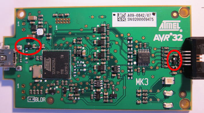

1) gesamte Platine

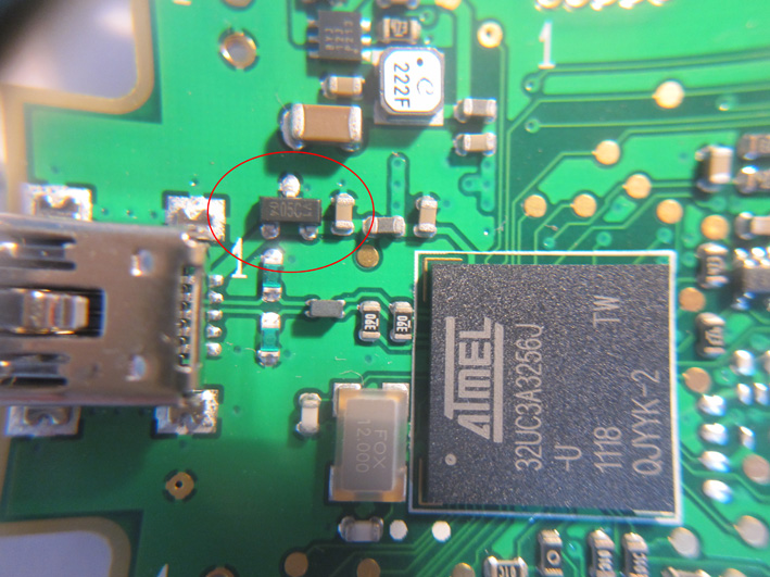

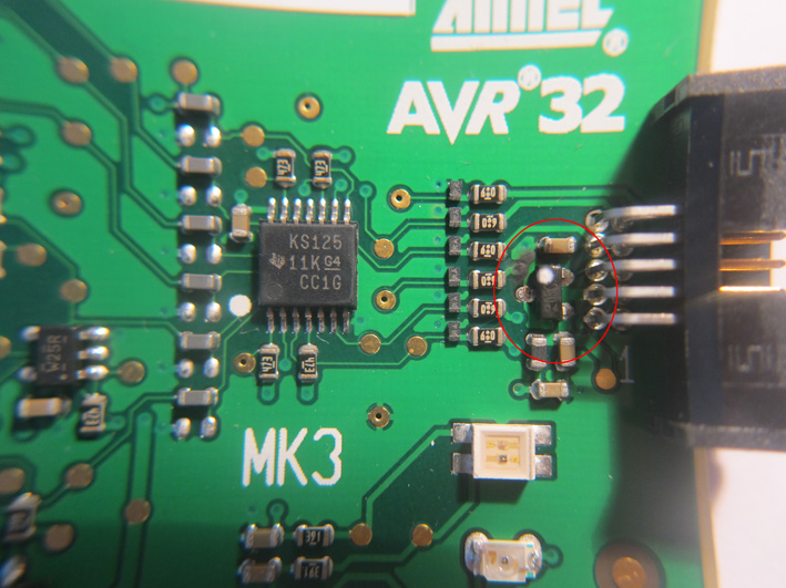

2) Ausschnitt des Zerstörten Bauteils mit weißem Brandfleck
3) Ausschnitt eines anderen Teils der Platine, wo vermutlich das gleiche
Bauteil verbaut wurde
Ich denke es handelt sich um Schutzdioden. Ist das richtig? Hat jemand
einen Tipp, wo ich die Spezifikationen dieser dioden herbekomme (welches
datenblatt ?), damit ich einen ersatztypen bestellen kann?

Bei der intakten Diode kann ich helfen:
Code Package  Device   Manufacturer    Description
05C  SOT23    GSOT05C  Vishay          ESDProtection
Lieferant z.B. Digikey, kostet € -.45.
Bei dem verbrannten Bauteil ist der Aufdruck schlecht zu erkennen.

Ich denke, wie gesagt, dass das zerschossene Bauteil den gleichen
Aufdruck hat, wie das andere.
Gibt es für soetwas eine Suchmethode? eine Datenbank? oder kann man nur
durch Erfahrung wissen, um welches Bauteil es sich handelt?

jetzt habe ich mein ICE auch geschossen. Der ESD-Schutz-Baustein sieht
bei mir nur noch schlimmer aus, als auf Deinen Fotos.
Weißt Du inzwischen, um welches Bauteil es sich handelt?
Kennst Du Bezugsquellen?
Hat der Austausch dieses Bauteils genügt, um wieder mit dem Target
verbinden zu können?
