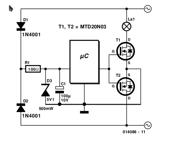

#3250563
wie wäre es mit sowas (s. Bild)
#3250638
1N4001 und 100 Ohm sind wohl deutlich unterdimensioniert. Die beiden anderen Dioden des Brückengleichrichters durch die Body-Dioden der MOSFETs zu erledigen, ist abenteuerlich, sollte aber funktionieren.
Die Schaltung scheint dazu gedacht zu sein, eine Niedervolt-Lampe zu betreiben. die 100 Ohm als Vorwiderstand für die 5V1 Z-Diode weisen darauf hin.
Hi, würde ich so ungeändert auch nicht nehmen, aber das Prinzip ist schon klar. Ich habe eben die einfache Testmethode verwendet und einen Verbraucher parallel geschaltet. Ich habe ein paar 20W Zementwiderstände aus meinem Fundus genommen. Siehe da, die Steuerung funktioniert! Der Motor läuft ruhig, allerdings noch nicht in dem Geschwindigkeitsbereich den ich haben will. Aber das sollte ja mit entsprechenden Widerständen am Poti zu machen sein. Jetzt habe ich zwei Lösungsmöglichkeiten (mit U2008); Entweder lasse ich die Lastwiderstände einfach drin, oder ich bestelle empfindlichere TRIACs. Ich habe schon ein paar Kandidaten heraus gefunden. Im Moment ist ein BT134 mein Favorit. Der ist erhältlich und bezahlbar. Ich suche aber noch ein wenig herum, vielleicht finde ich noch einen besseren. Danke für Eure Hilfe ... manchmal genügt ein einfacher Hinweis um weiter zu kommen :-)
Peter R. schrieb: > Die Schaltung scheint dazu gedacht zu sein, eine Niedervolt-Lampe zu > betreiben. > die 100 Ohm als Vorwiderstand für die 5V1 Z-Diode weisen darauf hin. Und der eingesetzte MOSFET ebenfalls. Der kann nur bis zu 30V, wenn ich mich nicht irre.
