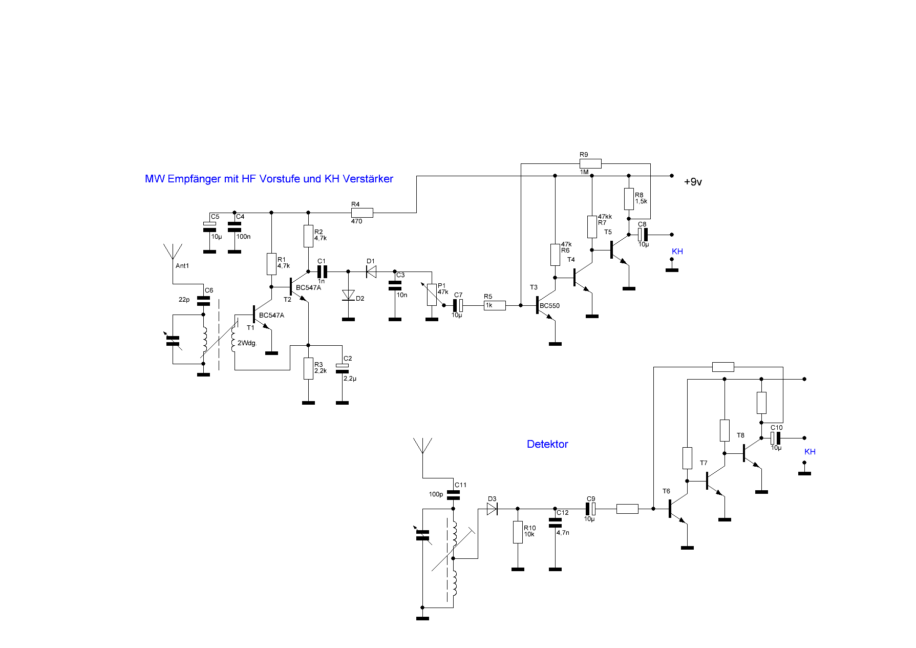

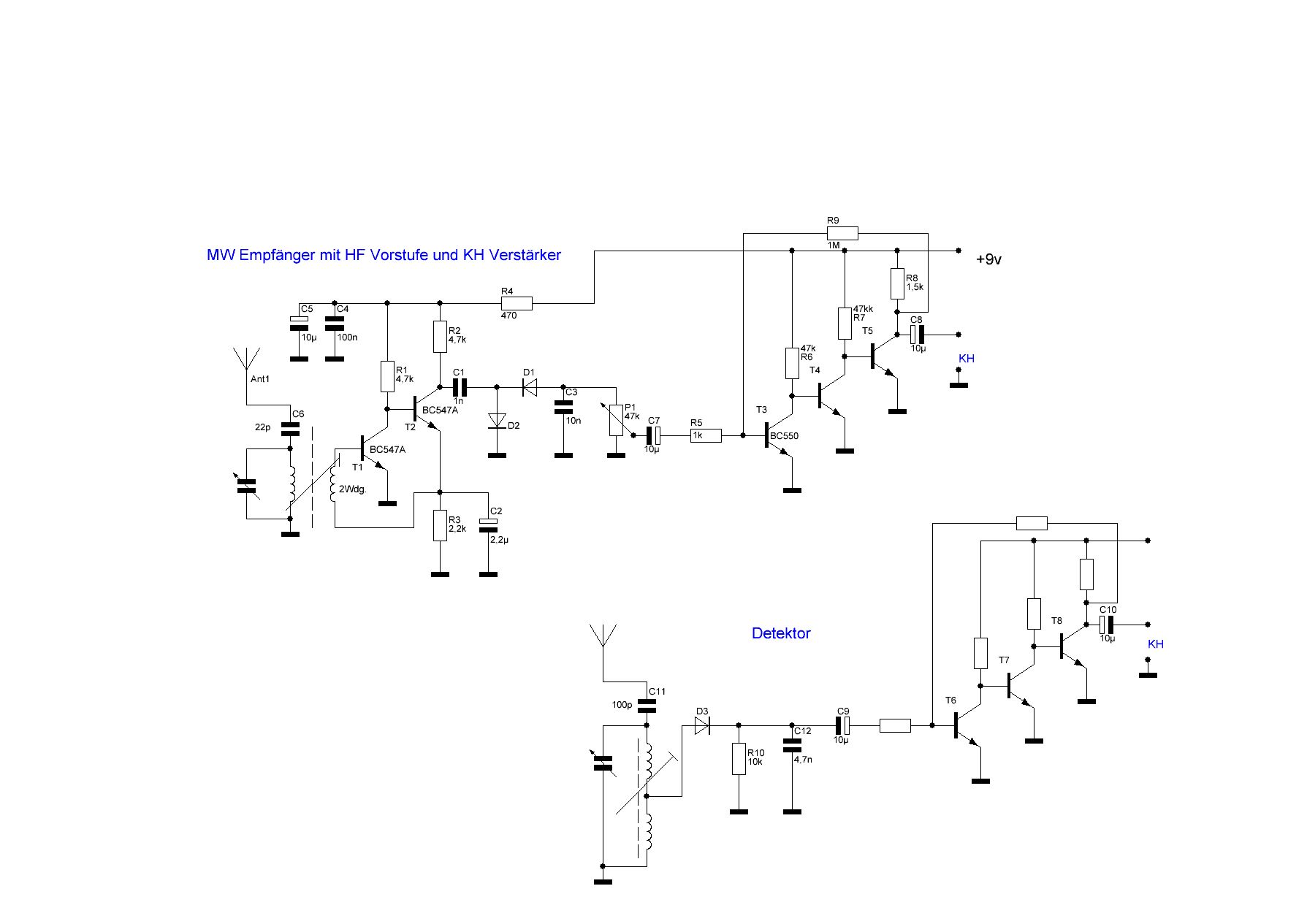

von dolf (Gast)
Kelvin S. schrieb:
> Ich muss nur gerade nach ner alternative für den BC547C schauen.
> BC548A/B/C hab ich da nur den BC547C nicht...
da funzt jeder halbwegs verstärkende npn si kleinsignal transi!
2sc1815 oder 2sd636 oder 2sc3198 u.s.w.
auch die transis aus ddr produktion sind geeignet sc236, sc237,
sf137,sf215 u.s.w.
ist nur n beispiel.
ich häng mal nen schaltplan an .
so hab ich das zum anfang gemacht und dann kam auch schon n super mit
dem tca440/a244d an die reihe.
der tca440 hat viele vorzüge.
Das stimmt. Wobei ich die schaltung ungern mit so vielen teilen machen
würde. (Hier der Elektro fachhändler hat preise seuftz schlimmer als
eine Apotheke!) Zur zeit kann ich nähmlich nichts bestellen...
Das sieht für den anfang und die grundlagen auch nicht schlecht aus:
http://www.b-kainka.de/bastel61.htm
Teile dafür habe ich schon fertig rausgesucht. Also für ein wenig
beschäftigung ist schonmal gesorgt :)
dolf deine schaltung habe ich mir gerade mal gespeichert!
Die probiere ich so in ner woche mal aus :)

von dolf (Gast)
bei den schaltungen nim nur transis mit geringer stromverstärkung.
bc548a z.b.
die transis die ich damals verwendete hatten ne hfe von c.a. 100.
nimm die schlechtesten die du finden kannst.
bei zu hoher verstärkung kann schwingneigung auftreten.
kurze leitungslängen sind wie bei hf schaltungen ja immer üblich,
einzuhalten.
ein steckbrett ist bei hf ne schlechte wahl.
ein kleines stück lochrasterplatte hat sich gut bewährt.
notfalls tut es auch ein stück harte pappe....
also auf gedrängten aufbau achten.
die koppelwindung die zum hf vorverstärker führt soll zwischen 2 und 5
wdg. betragen je nach dem wie weit der sender weg ist.
loses ankoppeln verbessert die trennschärfe.
von Kelvin S. (Firma: Keine) (dtx)
> einzuhalten.
Ja logisch jede art von EM (oder leiterbahnen die als antenne dienen
können halt) is dabei ne fehler/stör-quelle.
Wenn überhaupt (Da ich derzeit keine lochraster habe) werden die teile
so nahe wie möglich und so weit auseinander wie nötig zusammengelötet.
Pappe als unterlage hat auch den vorteil das man mit einem bleistift
"Leiterbahnen" zeichnen kann. Einziger nachteil dabei ist das sie nicht
immer den kontakt zu den bauteilen halten wenn man nicht ordendlich
graphit auf der pappe lässt.
(Hab vorhin aus einem alten Röhrenmonitor nen gefühlten km guten
kupferdraht ausgebaut und neu aufgewickelt daher ist für genug
verbindungsmaterial gesorgt.)
bc548a habe ich glaube noch 2 stück. Gut zu wissen werde dann mehr davon
holen :)
Würde mir gerade eine alte IC Fassung einfallen. Dort entsprechend was
abgeschnitten schon hat man eine schöne steckverbindung bei der man
evtl. auch die ein oder andere windung hinzufügen/entfernen kann.

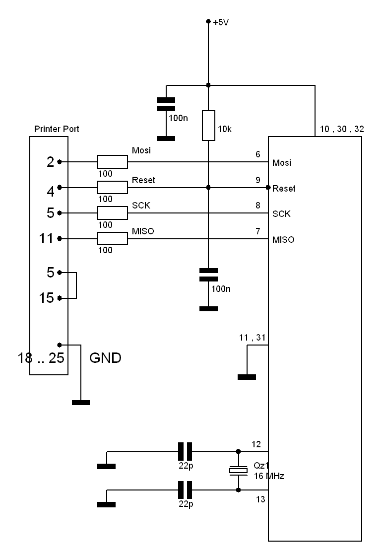

Ich mach mich mal eben auf den weg neffen abholen und schnell ein paar
teile die ich gestern bestellen lassen habe (für diesen hier ->
http://rumil.de/hardware/avrisp.html#avrprog6 Wenn ihr wissen wollt
wieso ich den nachbau schaut mal im Off Topic... Fand ich echt total
schade das das so gelaufen is.)

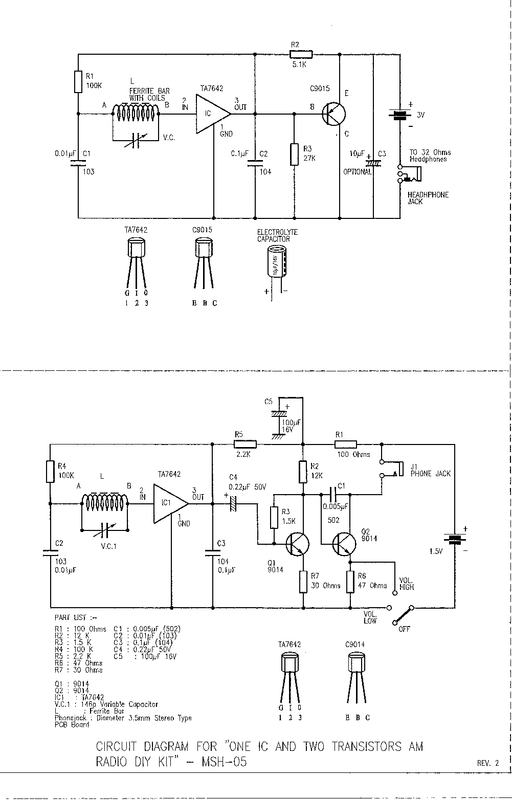

Ansonsten kann man auch mit ZN414 oder TA7642 gute Kopfhörer-Empfänger
bauen (für 32 Ohm), siehe Anhang.
Wenn du keine Quelle für einen TA7642 findest, würde ich einen ausgeben,
habe noch welche hier (einfach PN schicken).
Es gibt von Conrad auch eine Version für 32-Ohm-Lautsprecher.

Der TA7642 geht allerdings nur bis zum unteren KW-Bereich - für LW und
MW kann man damit sehr einfache aber doch vergleichsweise trennscharfe
Empfänger bauen. Der IC hat eine AGC on board, also eine automatische
Verstärkungsregelung, die Schwunderscheinungen weitgehend ausbügelt.
Außerdem kann man ihn schon mit 1,5V betreiben.

Habe lange Zeit den hier mit Bascom AVR verwendet, da braucht man gar
kein IC.
http://www.rowalt.de/mc/avr/progd.htm
Funktionierte bei mir absolut zuverlässig, ist nur bei größeren
Datenmengen etwas langsam.
Weiter unten ist zu sehen, wie er unter Bascom eingestellt wird.
Der Parallelport musste im Bios glaube ich auf EPP eingestellt sein !?
Kleiner Tipp, das Massebeinchen vom Programmierstecker sollte etwas
länger sein als die anderen, damit Masse zuerst Kontakt bekommt beim
Einstecken.
Ausserdem sollten die Parallelportleitungen berührungssicher sein (um
sie vor Überspannungen zu schützen).

Bei meinem PP-AVR-Progger war, wie gesagt, kein IC dazwischen.
Die PP-Leitungen habe ich zur Sicherheit mit Zenerdioden beschaltet:
vom PP
-----------o-------O zum AVR
          --\  Katode
           A               <--Zenerdiode 6,2V
           |   Anode
         Masse
Funktioniert heute noch.
(bei MOSI und SCK an die 220-Ohm-Widerstände denken!)

> Daniel C. schrieb:
dann sollte das gehen.
ich nutz diese kleine schaltung ohne ic.
damit schieb ich mittels ponyprog den bootloader der µsps auf den
atmega32.
das geht ohne probleme.

zja, das ist der Grund warum ich das kanda-dongle (original) seit w2000
nicht mehr benutze.
Wenn du bascom hast kannst du es ja damit mal probieren,siehe den link
von mir.Ansonsten halt evtl. Prg.Kabel zu lang....
von dolf (Gast)
Kelvin S. schrieb:
> Schaltung ist okay und wieder hab ich mich zu früh gefreut! -.-
also ich nutz die kleine schaltung mit den vier 100ohm
schutzwiderständen.
die widerstände sind als smd widerstände im lpt stecker mit drinn.
als kabel dient n 1,5m langes geschirmtes kabel mit vier innenleitern.
das trafo netzteil liefert 5v/1a.
überprüf mal die stromversorgung des programmers.
Kabel haben 15cm also dürfte es nicht zu lang sein...
> schutzwiderständen.
Wie ich erwähnt habe kann ich die nicht nachbauen da gerade keine
passenden teile zur hand...
Stromversorgung ist überprüft und bringt 4,99V
Wie gesagt erst ging alles und ohne etwas zu verändern (abgesehen vom
programm das ich auf den µC brenne ) ging plötzlich nix mehr!
Mir reichts jetzt auch... heute plage ich mich damit nicht mehr rum!
Morgen !vielleicht! wieder!
Keine chance... Ich habe weder 4x100K noch 7x220(K?)ohm auf der
platine...
Ach ich geb es auf ... langsam aber sicher ist es mir zu dumm...
Erst enttäuscht mich der shop!
Dann bestelle ich bauteile warte eine woche, baue den mist und dann nur
probleme, probleme, probleme...
Langsam aber sicher frag ich mich ob ich den ganzen kram nicht besser
einfach in die tonne kloppen soll! mitsamt des Atmega8a-pu
