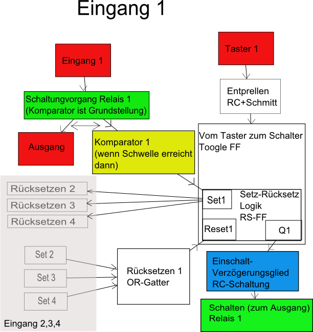

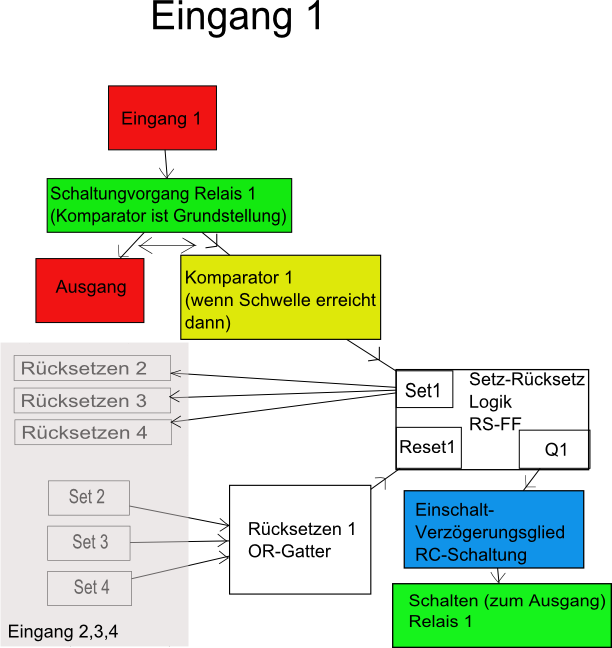

Prinzip : (siehe Schema ohne Taster v2.png):
(I)Komparator:  Die Audioquellen werden erkannt, durch den 1 Bit
Digital-Analog-Wandler. Durch die zeite OP Stufe wird das Signal
außerdem Verstärkt.
(II)Logik:      Das Signal setzt ein RS-Flipflop, der Ausgang des FF
resetet alle anderen FF und schaltet den Audio-Schalter von Verstärker
zum Chinch-Ausgang. Damit ist gewährleistet das immer nur ein Signal
durch geschleift wird.
(III)Verzögerung: Um sicher zu gehen, dass nicht (auch wenn nur
kurzeitig) mehrere Chinch Eingänge auf Ausgang geschaltet sind. Wichtig
hierbei ist, dass nicht das Ausschalten verzögert wird.
(IV)Schalter:   Es wird von der Audio Erkenn-und-Logik-Schaltung zu den
Ausgang umgeschaltet, dadurch ist gewerleitet, dass während das Signal
durch geschleift wird,   "keinen" Einfluss auf das Audiosignal genommen
wird. Das Schalten könnte über einen Analogen Schalter, eine (Reed-)
Relais oder ein TTL Baustein geschehen.

(II) Logik:
-Zu beachten ist das der "undefinierte Zustand" (Set = 1, Reset = 1)
nicht auftritt.
Das zwei Audio-Quellen gleichzeitig in dem Moment eingeschaltet werden,
bevor das eine das andere resetet hat, sollte eigentlich in der Praxis
nicht auftauchen. Den der Zustand ist vermutlich kleiner als eine
Sekunde lang, denke ich. Ich habe es gekonnt ignoriert.

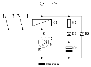

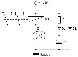

(III)Verzögerungsglied
Um sicher zu gehen das erst resetet wird bevor Gesetzt wird, könnte man
eine Zeitverzögerung einbauen. Diese darf jedoch nur das Einschalten
verzögern und nicht das Ausschalten sonst bring das ja nichts.
Ich würde das nach folgenden Schaltplan manchen:
-Schaltplan 1 auf http://www.bayer-soft.de/elektro/verzoeg2/verzoeg2.htm
-> siehe: verz_a.gif
-Berechnet habe ich das wie nach folgendem Beispiel:
Beitrag "Einschaltverzögerung verstehen und berechnen"
U (V)              12
C1 (uF)            1000
D1                1N4001
D2                1N4148
T1                BC 547B
Verstärkung       min  200
BE-Strecke (Uc)    0,7
Zeit (s)          0,5
tau=-t/ln(1-Uc/U) 8,318924392
->R1 (k) R=tau/C  8318,924392
->c: Kann ist das so machen, ist das überhaupt nötig?

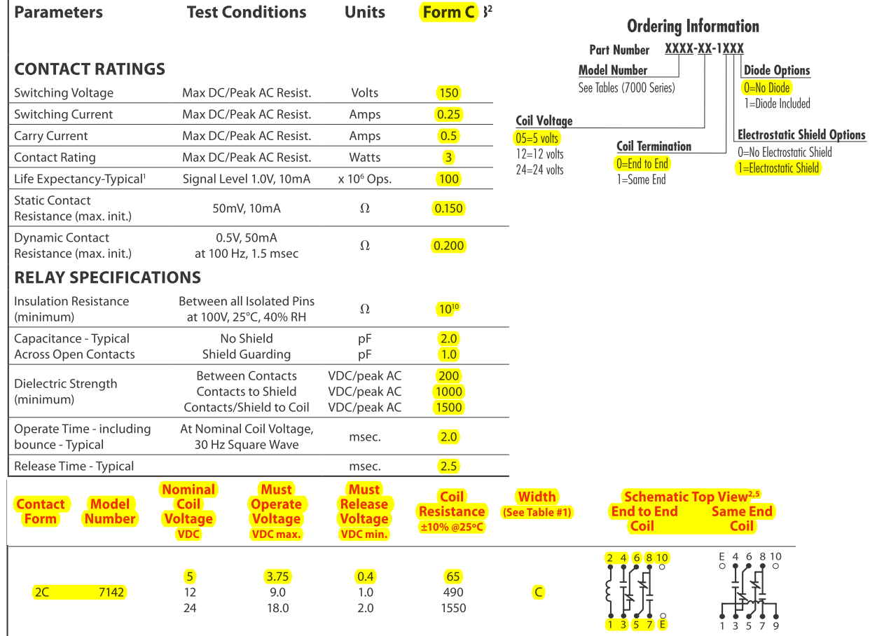

(IV)Schalter:
Folgende Kriterien habe ich gefunden: Klang, Einschalt Plop/Knack,
Preis, Verschleiß
Da ich besonders auf den Klang achten will und mir Vorgenohmen habe das
Audio Signal, wenn möglich nicht zu beeinflussen, machen Relais wohl am
meisten Sinn(*1).
In verschieden Foren wurden in diesem Fall oder ähnlichen Fällen auf
Gold-Kontakten(*2) plädiert, Reed-Relais hätten außerdem den Vorteil des
geringeren Verschleißes.
Aus diesem Grund würde ich Reed-Relais mit Goldkontakten als Optimum
empfinden. Es wurden Teilweise welche von Coto(*3) empfohlen. Zu einem
angemeßenden Preis habe ich nur die 7142-05-0101 gefunden (12€ für 4 mit
jeweils 2 Wechsler). Meine höhst Grenze liegt bei etwa 40€. -> siehe:
->d:Kennt ihr dieses Reed-Relais, ist es geeignet? Könnt ihr bessere
oder etwas besseres empfehlen? Ich weiß das viele meinen, das könnte man
besser mit Analog Schaltern realisieren, aber ich halt das so für eine
gute Lösung.

(V) Ich habe mir gedacht, dass es leicht möglich sein müsste, die
Schaltung so Umzuwandeln, dass auch das Schalten über Taster möglich
ist: Da habe ich mir folgendes überlegt: (siehe Schema mit Taster
v2.png)
Ich nutze den internen RS-FF des T-FF (bzw die RS-Pins) zur Realisierung
der automatischen Logik (wie oben beschrieben), zusätzlich übernimmt der
T-FF noch die Logik mit den Tastern. Ich weiß gar nicht ob man den RS-FF
im Toogle-FF auch so nutzen kann, wie man es vom RS-FF kennt. Bei der
Simulation mit dem DigitalSimulator (siehe JK Logik.dsim) scheint es
nicht zu funktionieren. Zu beachten ist auch das die rausgeführten R u.
S Pins als Eingänge wie auch als Ausgänge fungieren müssen. Ob das
möglich ist: keine Ahnung.
Außerdem dürfte die Komparator Schaltung den S-Pin nicht beeinflussen,
reicht es nicht von der Ausgangwiederstand möglichst groß ist?
Ein Mögliches Bauteil wäre das JK-FF MOS 4027, welches sich als T-FF
beschalten lässt und RS Pins hat.
http://www.reichelt.de/index.html?;ACTION=7;LA=3;OPEN=0;INDEX=0;FILENAME=A240%252FMOS4027_SMD4027%2523STM.pdf
->f:Wisst ihr ob das klappen könnte?
->g:Gibt es eine andere einfache Lösung? Es ist wie gesagt nur optional
und nicht unbedingt nötig.

Gusti schrieb:
> Auf dem 2. Bild wird Q1 niemals leiten. Wegen D1.
Stimmt für Q1 hab ein falsches Schaltzeichen gewählt. Weil ich den
2N7000 nicht gefunden habe, habe ich einfach irgendein genommen. Hab das
aktuelle Schaltung diesem Beitrag hinzugefügt.

> Ausserdem erzeugst du eine virtuelle masse mit 2  10k Widerständen (6V).
> Diese belastetst du mit 50k. Würde ich nicht machen. Entweder mit einem
> OP einen Impedanzwandler hinzufügen und den dann belasten, oder mittels
> Spannungsregler die 6V erzeugen.
mhh ok. Da hab zu wenig Erfahrung um das Einschätzen zu können, was ich
aber nicht ganz verstehe ist:
> Ausserdem würde bei der Schaltung immer wenn das Audiosignal durch den 0
> durchgang geht das Relais schalten.
Hier hört sich das wiederrum an, als würde das Prinzip gar nicht
funktionieren. Denn, dass das Relais "immer wenn das Audiosignal durch
den 0 Durchgang geht" schaltet will ich ja schon mal nicht. Er liegt das
nur an den Sachen, die du oben erwähnt hast?
> Um diese Schaltung für dich zu gebrauchen musst du einfach den Ausgang
> von IC1B auf deine Logic führen. Der Rest dieser Schaltung sollte
> funktionieren.
Er hört sich das so an als wenn die Schaltung vom Ding her ganz ok ist.
Du würdest also den Transistor weglassen?
Ich wollte das Ursprünglich auch so machen, weil ich das den ~5,5V Pegel
hätte, aber reicht die Leistung um die gesamte Schaltung zu "betreiben"?

Mir ist da noch was eingefallen:
1. Im Datasheet bzw. unter relais-7142-auszug-datasheet.png kann man das
Schaltzeichen sehen. Das wird mit einer Spule gezeigt und Kondensatoren.
Diese sollen, vermute ich, verdeutlichen, dass am Schalter eine
Kapazität vorhanden ist. Aber warum sind einige Kapazitäten Variable?
Welche nehme ich für mein Vorhaben. Ich hab so ein Schaltzeichen noch
nie gesehen.
2. Mir ist noch eine Lösung zu (V) eingefallen:
-Einfach jeweils ein Taster pro Quelle zum setzen des Flipflops nutzen
und ein fünften Taster zum Reseten aller Flipflops.
Ich finde aber, falls sie funktioniert, meine oben beschriebene Lösung
(Schema mit Taster v2.png) eleganter und würde gerne wissen, ob diese
funktionieren kann.
