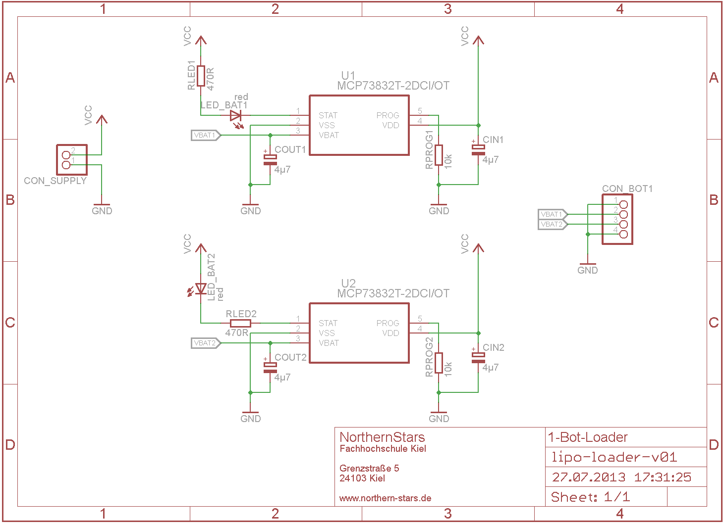

ich bastle gerade an einem kleinen LiPo-Charger.
Ich habe eine 150mAh LiPo-Zelle von Conrad und den angehängten
Schaltplan ausgetüftelt.
Für die eine Zelle habe ich zum Testen erstmal nur einen Charger
aufgebaut, der andere ist nicht bestückt.
Die LiPo-Zelle habe ich jetzt mit Hilfe ein paar LEDs auf 2,7V leer
gesaugt und dann an die Schaltung gehängt. Aber es passierte nix.
Eigendlich sollte die LED beim Laden leuchten, das tut sie aber nicht.
Ich hab für den Widerstand zur Ladestromregelung (PROG) schon 10kOhm für
100mA und 2kOhm für 500mA ausprobiert. Hat aber beides nix gebracht.
Jemand vielleicht ein Idee was ich falsch gemacht habe?

von Hannes E. (k1ngarthur) Benutzerseite
also ich habs mir nochmal genauer angeschaut.
Also haken müsste es am Übergang vom SHUTDOWN MODE in den PRECONDIONING
MODE.
Interessant ist, dass beim Anhängen des Akkus der Strom der Schaltung
von 5mA auf ca. 150mA ansteigt. PROG-Widerstand ist 2,7kOhm.
Die LED (Vorwiderstand 120Ohm) leuchtet aber nicht.
Die Batterie wird anscheinend auch geladen. Zumindest steigt die
Batteriespannung wieder an.
Irgendwie komisch oder?
von Thosch (Gast)
LED verpolt?
Miß mal die Spannung direkt über der LED. Wenn die größer ist, als die
Durchlaßspannung, ist die LED verpolt, ansonsten ist 'ne Unterbrechung
in ihrem Stromkreis...
von Tobias J. (elektriktrick)
Auf jeden Fall würde ich zuerst mal die Eingangsspannung messen. 120R
ist recht knapp bemessen, vielleicht lebt die LED schon nicht mehr...

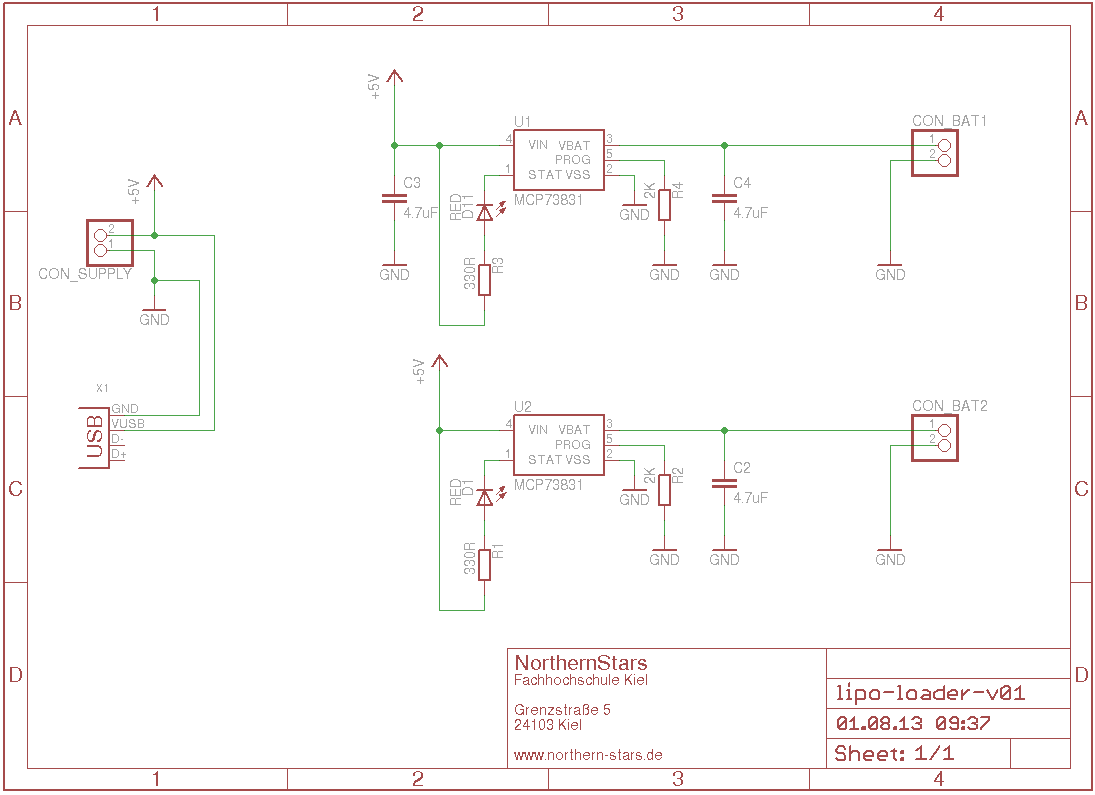

Also, ich habe die Schaltung jetzt nochmal mit dem MCP7381 anstatt dem
MCP7382 aufgebaut (siehe Anhang).Jetzt funktionieren die LEDs. Aber mir
ist schon zweimal ein IC abgeraucht. Immer, wenn ich beide Zellen dran
hatte. Ich hab beide Zellen einzeln dran gehabt und es hat immer
funktioniert. kann es sein, dass ein Ausgleichsstrom zwischen den Zellen
fließt, und der durch den MCP geht und ihn zerstört?
Hallo Hannes,
wenn die LEDs jetzt funktionieren, waren sie vorher vermutlich verpolt.
Der Unterschied zwischen den beiden Varianten ist ja nur der P-MOS am
Status Ausgang. Schau dir am besten nochmal die application notes an.
Du darfst bei deiner Schaltung natürlich keine Batterie anschließen,
bevor die 5V angelegt sind. Bei zwei Batterien, fließt ohne VDD ganz
sicher ein Strom. Außerdem überschreitest du dann die Grenzwerte /
Maximum Ratings. Zum Schutz kannst du die beiden Ladegeräte voneinander
getrennt versorgen und um den USB-Port nicht zu gefährden, solltest du
vielleicht noch einen kleinen Schaltregler spendieren. Ein Schutz am
Batterie-Ausgang Vbat, z.B. mit einem P-MOS, wäre auch ratsam.

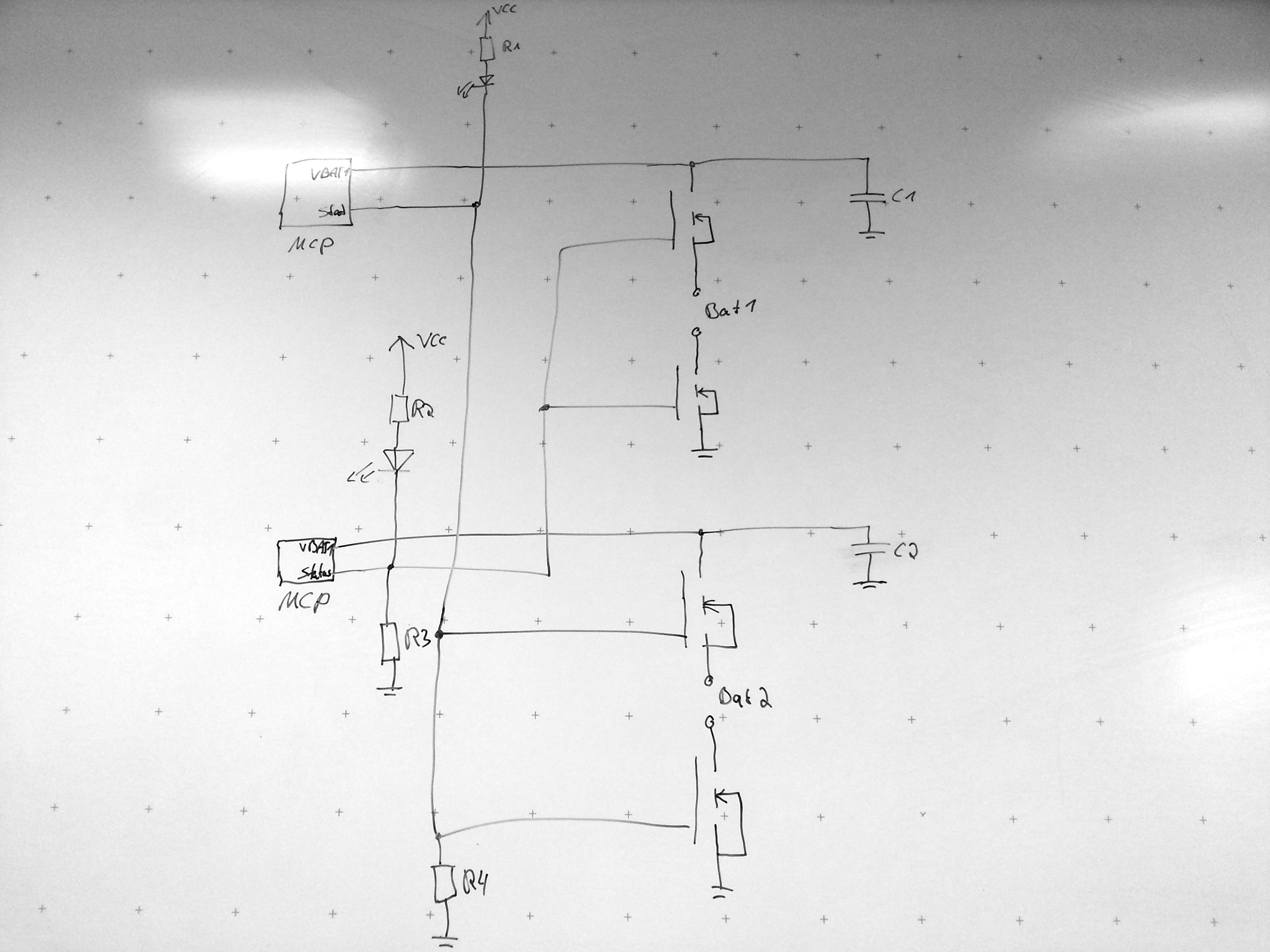

Hab mir mal folgenden Schaltplan ausgedacht.
Würde das funktionieren?
Nein. Für high-side musst du schon einen P-MOS nehmen, den N-MOS kriegst
du so nicht geschaltet, d.h. du wirst kaum Vth erreichen können.
Außerdem, was soll das bringen? Die beiden Ladegeräte verriegeln sich
gegenseitig und es wird nie geladen.

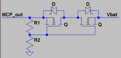

Als Schutz am Ausgang hatte ich an etwas ähnlichs gedacht wie in der
Zeichnung im Anhang. Die PMOS sperren in beide Richtungen und können nur
von der Seite des Ladegeräts geöffnet werden, vorausgesetzt R1 und R2
sind passend dimensioniert. Du bekommst die Transistoren auch im
Doppelpack. Geht aber bestimmt noch besser und für eine richtige /
intelligente Lösung kommst du bei vielen Zellen ohne Mikrocontroller
sowieso nicht weit.
