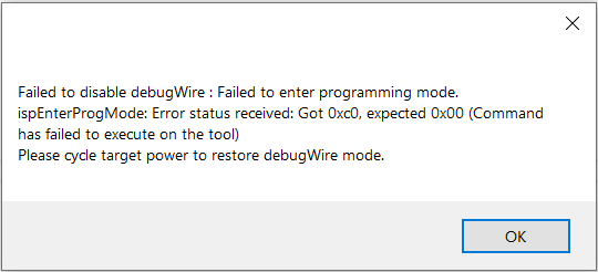

#7344809
Ich weiß, der Post ist uralt, habe aber das gleiche Problem mit Microchip Studio 7.0x von 2020 und einem ATmel JTAGICE MK2 an einem ATTiny25: kann debugWire nicht mehr deaktivieren. Hier steht ja auch keine Lösung.
Code läuft, fällt nach Deaktivierungsversuch mit Fehlermeldung und nach Spannungswechsel immer wieder "sauber" in debugWire zurück, so wie es der Text in der Fehlermeldung vorsieht.
Möchte aber auch gern noch Fuses ändern, brauche den ISP-Mode.
Die Resetleitung ist völlig unbeschaltet und hängt direkt am ISB-Stecker. Widerstände <470 Ohm an SCK, Miso, Mosi habe ich ausgelötet.
Was könnte man noch tun

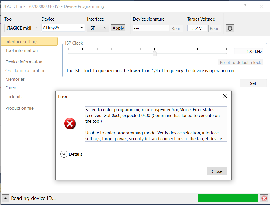

Gast #7344862
Meine 'aktuelle' Umgebung ist das Atmel Studio 7.0. Im Atmel Studio gibt es unter Tools den Menüpunkt 'Device Programming'. Wenn Du diesen Punkt im Microchip Studio ebenfalls hast - poste einen Screenshot.

#7345024
mea culpa.
Ich habe beim Einlöten des 4k7 gesehen, dass ich auf der Leiterplatte mal zwei Portpins tauschen musste. Der eine war MISO, den ich aber anschließend nicht wieder korrekt auf den ISP Stecker geklemmt hatte.
Bei der weiteren Programmentwicklung fiel es nicht auf, war ja im dW-Mode und der braucht die Leitung nicht.
Anschluss korregiert und jetzt klappts auch mit dem Umschalten und ISP. Ganz ohne Reset-Pin pull-Up.
