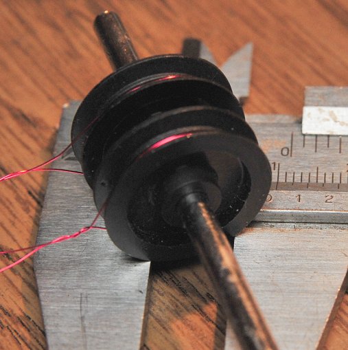

Ich möchte einen vereinfachten "Borg Ventilator" bauen: Ein POV-Display,
das Bilder, wie ein Digitaler Bilderrahmen anzeigt, siehe
Beitrag "Re: Projektidee "Digitaler Bilderrahmen für Ventilator""
Die Leistung aus einem Rotationstransformator eines Videokopfes wird
wohl nicht reichen, siehe
Beitrag "Re: Floppy Motor ansteuern"
Im Über die Artikel Royer Converter und "Resonanzwandler"
(Wikipedia) bin ich nicht weiter gekommen. Wie berechne ich
Windungszahlen und Leitungsquerschnitte?
Die Spulen sollen auch um die Achse von Ventilatoren passen.
Größenordnung: 17mm Durchmesser, 7mm Abstand (Foto). Durch die
"Luftsulen" geht eine Stahlachse von 4..8mm, je nach Anwendung.
Für 350.. 900 LEDs brauche ich 5V und etwa 5..10 Ampere.
Naja, versuch mal nicht gleich, neue Rekorde aufzustellen. Das wird nix.
Bau es erstmal mit weniger Leistung und etwas größer, dann hast du eine
Chance.
>Step-Down-Wandler kann ich - bei Bedarf - natürlich vorsehen.
50W sind ne Menge Holz. Peile mal für den Anfang die Hälfte an. Siehe
oben. Zwei Schalenkerne mit 36mm Durchmesser sind hier angesagt.
Hmmm ... Ich schrieb:
> Durch die "Luftsulen" geht eine Stahlachse
Dünner ist die Achse von Ventilatoren selten.
Ob ich dazu passende Schalenkerne finde? Sollten die aus Ferrit sein,
oder reicht ein Plastik-Spulenkörper?
