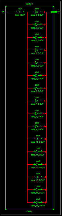

Ich versuche gerade, eigentlich nur um mal kurz was zu testen, eine
Verzögerungskette in einem Coolrunner zu realisieren.
Natürlich verwende ich das Keep-Attribute um Xilinx-ISE (WebPack 14.3)
davon abzuhalten seinem Drang "zur reinen Logik" zu folgen ;-) aber das
klappt nicht. Auch die Variante mit String und "true" geht nicht.

bko schrieb:
> mmmh: ohne reset wirft ise alles weg...
Weil ohne Reset keine Logikzellen beteiligt sind, sondern nur Routing.
Und weil die Synthese Routing mit Laufzeit =0 annimmt, wird alles
wegoptimiert und parallel verdrahtet. Erst mit dem Reset werden
Logikzellen eingebaut (als Latches, weil kein Takt beteiligt ist).
TickTack schrieb:
 process (chain, input)
   begin
     chain <= chain (14 downto 0) & input;
     taps <= chain;
   end process;
Wofür braucht man hier einen Prozess?
Das ist nutzlos, weil Eingänge sowieso nicht speichernd sind:
    input  : in std_logic := '0';

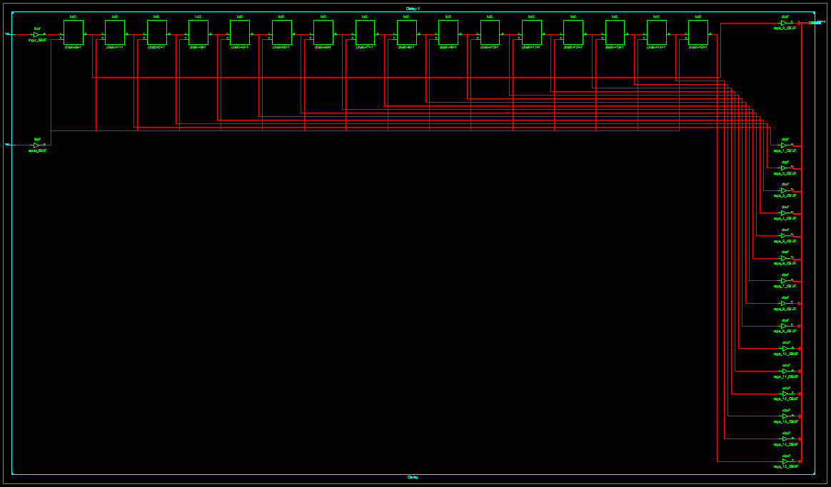

@  bko
Danke auch für Deine Antwort. Aber ich kann die Invertierung am Eingang
nicht gebrauchen.
@ Lothar Miller
Erstmal herzlichen Dank für Deine Antwort, Lothar.
Ich hoffe ich kriege das linke Bild von Dir selbst hin. Ich werde mal
den Reset hinzufügen.
Ganz recht. Ich war auch der Meinung, man bräuchte hier keinen. Das habe
ich hingeschrieben, als es nicht ging.
Sozusagen vorauseilender Gehorsam, weil in der Vergangenheit, ISE bei
den verschiedensten Gelegenheiten über fehlende Initialiserung "klagte".
