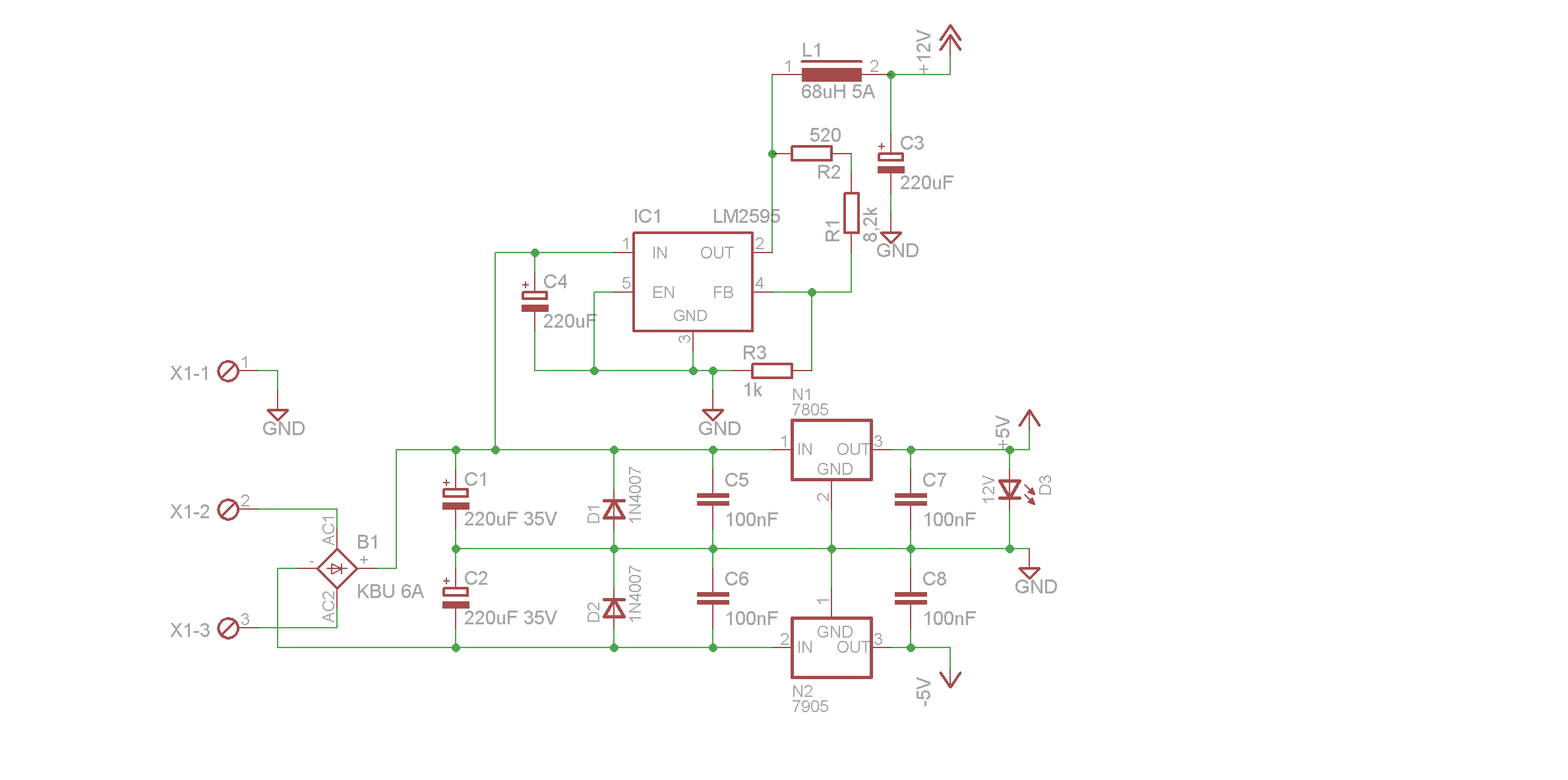

ich hoffe ihr könnt mir helfen.
Ich möchte ein Netzteil für zwei Schrittmotoren (max. 600mA, 12V pro
Schrittmotor) und einen Atmega 16PU (voraussichtlich max. 100mA) bauen.
Nachdem ich noch nie mit Schaltreglern gearbeitet habe, und Generell
noch nicht viel Erfahrung mit Eigenbaunetzgeräten habe, wollte ich
fragen ob ihr euch die Schaltung mal anschauen könnt und mir sagt ob das
so funktionieren kann.
Wäre auch super wenn ihr mir noch den einen oder anderen
Verbesserungsvorschlag hättet.
Danke
#3268285
Deine LED D3 wird eine Einweg-LED werden, wenn Du sie ohne Vorwiderstand
betreibst. Und sie ist hinter dem Spannungsregler besser aufgehoben.
Was sollen D1 und D2 bewirken?
Wofür brauchst Du die -5V?
Aus wirtschaftlicher Sicht lohnt sich ein Netzteil-Selbstbau meist
nicht. Bei Pollin wirst Du sicher etwas passendes für weniger Geld
finden, als Du normalerweise für die Einzelteile bezahlen wirst.
fchk
Gast #3268324
Ok, die LED hab ich umgedreht und nach den Spannungsregler gesetzt.
Zum Trafo, der ist ein Ringkerntransformator mit Mittelanzapfung 2*12V
und GND soll die Mittelanzapfung sein.
D1 und D2 waren in meinem ersten Versuch drinnen, den ich von geöffnetem
Netzteil kopiert hatte. Der Sinn erschließt sich mir auch nicht ganz,
aber ich vermute mal das die irgendwie als Verpolungsschutz oder sowas
gedacht waren.
Die -5V brauch ich möglicherweise für das fein Tuning der Sensoren,
allerdings ist das noch im Versuch.
Ich weiß das kaufen billiger ist und einfacher auch, aber wenn ich sowas
mal selber baue lerne ich mehr.

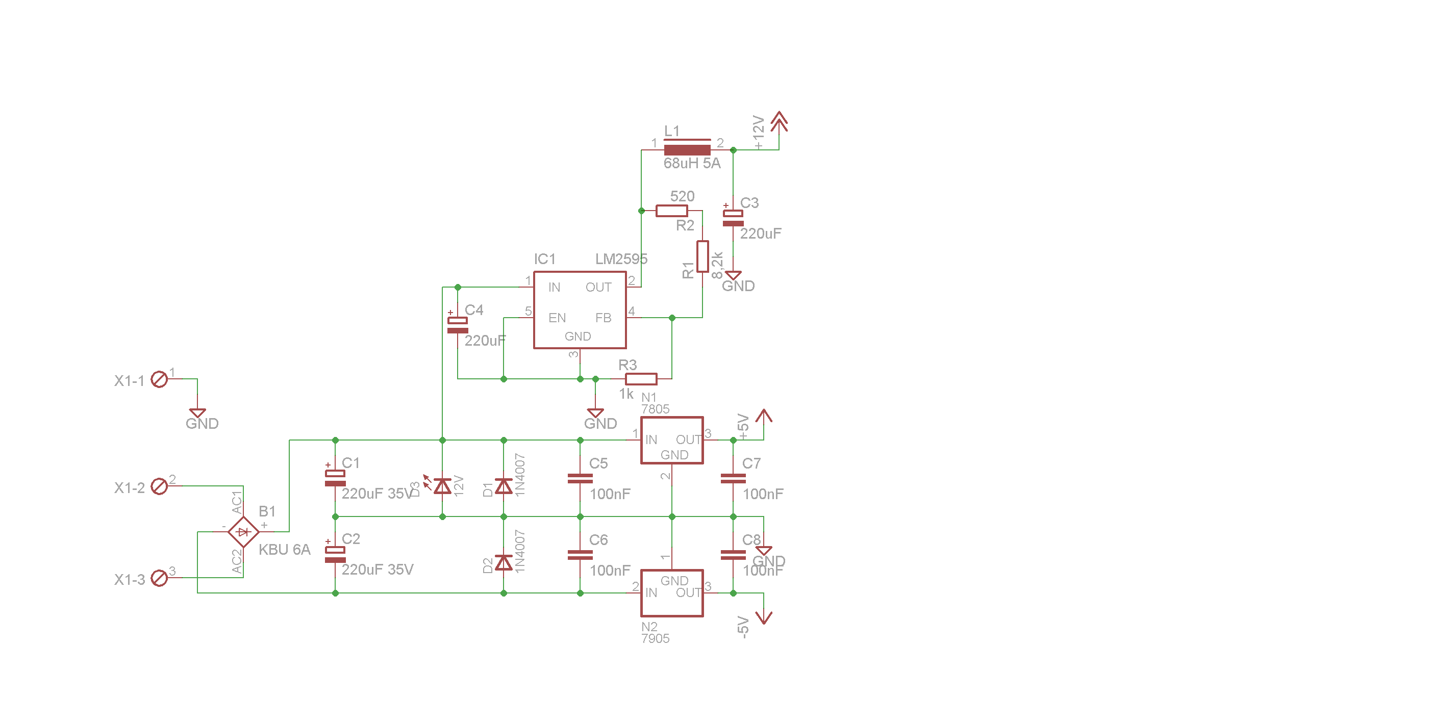

Gast #3268507
Hab die neuere Schaltung mit den Änderungen reingestellt.
Die Dimensionierung basiert auf dem Zeug was ich auf meinem Tisch
gefunden habe. Die einzigen Teile die ich kaufen muss, sind der LM2595
und die Spule.
Danke für den Link, werde das gleich mal durchgehen.
Aber um die Sache mal auf einen Punkt zu bringen:
Funktioniert die Schaltung grundsätzlich oder fliegt Sie mir um die
Ohren (speziell der LM2595) wenn ich Sie anschließe?
Nach der Lektüre werde ich wahrscheinlich noch ein paar Sachen ändern.
Bevor ich das ganze an irgendein Projekt anschließe, werde ich sicher
noch einiges machen müssen. Aber jetzt will ich sehen was rauskommt und
damit ich mir eine Vorstellung machen kann.
#3268573
Der Vorwiderstand für die LED fehlt immer noch,
die beiden Dioden sind noch immer überflüssig am Eingang der Regler
angeschlossen -- wenn an dne Ausgang.
> Ohren  wenn ich Sie anschließe?
Es fliegt dir die LED um die Ohren, oder sie verstirbt lautlos.
Defekt ist sie in jedem Fall dann.

#3268595
> gefunden habe.
Wird trotzdem nicht funktionieren, weil die Teile die du da hast nicht
zur Aufgabe passen.
Die LED D3 hat nach wie vor keinen Vorwiderstand. Und warum da "12V"
dran steht, erschließt sich mir auch nicht. Edit: oder soll das eine LED
mit eingebautem Vorwiderstand für 12V sein? Dann nimm ein anderes Symbol
dafür. Meinetwegen eine Glühlampe.
Der Schaltregler braucht für 12V Augangsspannung mindestens 15V, besser
18V am Eingang. Dank schaltreglertypischem Wirkungsgrad wären auch 24V
ok. Aber ein 12V Trafo bringt nominal 12V * sqrt(2) - 1.4V = 15.6V
Spitzenspannung am Lade-Elko, dem denn aber noch ein fetter 100Hz-Ripple
überlagert ist.
Die Frage die man sich aber zu allererst stellen müßte, wäre ob die 12V
für den Schrittmotor überhaupt stabilisiert sein müssen. Schließlich
werden Schrittmotoren normalerweise stromgesteuert (gechoppert)
betrieben. Da stört eine mit 100Hz zappeldende Betriebsspannung fast gar
nicht. Ergo: die 12V-Stabilisierung kann ersatzlos entfallen. Und für
die +5V würde man eine weitere Seriendiode + Elko vorsehen, damit
Spannungseinbrüche der +12..+15V beim Anlaufen des Motors nicht
durchschlagen.
XL

Gast #3268613
Funktioniert so wie gezeichnet nicht!
Da fehlt noch die Schottky-Diode von 2 gegen GND. Die ist notwendig zur
Funktion der Schaltung! (siehe Datenblatt).
L mit einem maximalstrom von 5A ist auch überdimensioniert (siehe
Datenblatt). Genügt 2A:

#3268778
Raganout schrieb:
> D1 und D2 waren beim ersten Aufbau auch am Ausgang, nur hat sich der
> jetzt halt verschoben und mir war nicht klar wofür die gut sein sollen,
Wenn man sie an den Ausgang packt, verhindern sie eine etwaige
negative Rückspeisung ins Netzteil durch die angeschlossene
Schaltung. Das kann z.B. durch grosse Elkos in der angeschlos-
senen Schaltung passieren.
> Eine 12V LED verstirbt bei 5V?
Es gibt keine "12V-LEDs". Es gibt allerdings eine Art IC,
welches zusätzlich zur LED einen Widerstand oder eine
Stromquelle enthält. Wenn  man solch spezielle Bauelemente
verwendet, sollte man das am Schaltplan vermerken.
Gruss
Harald
