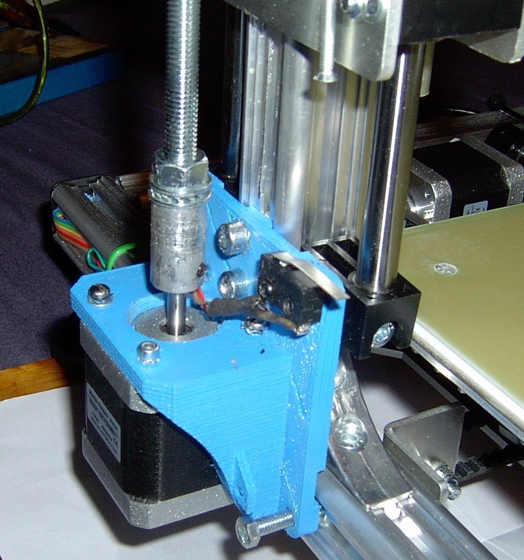

die Gewindestange für die Z-Achse finde ich schade und dass die Z-Achse
nur auf einer Seite angetrieben wird (evtl. Verspannungen die zu Ruckeln
führen?).

Ich habe irgendwo gelesen dass das das böse Problem mit dem Teil ist, es
kann vielleicht zum Ruckeln führen aber wird recht wahrscheinlich zum
"Hängen" auf der nichtangetriebenen Seite führen, d.h. die Z-Achse ist
irgendwann "schief", wegen des Gewichts des Extruderkopfs.
Klingt plausibel finde ich, die Konstruktion sieht nicht annähernd
stabil genug aus um die Kräfte auf Dauer nur auf der angetriebenen Seite
abzufangen.

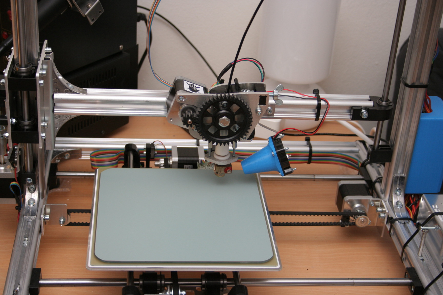

Da der Y-Verfahrweg über den Tisch und nicht den Z-Achsen-Arm realisiert
wird wäre ein (geringfügiges) Durchhängen - sofern statisch - doch nicht
tragisch!?
Jasch schrieb:
> Ich habe irgendwo gelesen ...
Und wo? Tatsächliche Tests und Erfahrungsberichte sind gar nicht so
leicht zu finden.
> aber wird recht wahrscheinlich zum "Hängen" auf der nichtangetriebenen
> Seite führen, d.h. die Z-Achse ist irgendwann "schief", wegen des
Denk noch mal drüber nach. Wenn die Quertraverse, an der der
Extruderkopf befestigt ist, "schief" ist, was passiert dann genau?
Der Abstand zwischen Druckbett und Extruder reduziert sich etwas. Mehr
aber nicht, schließlich wird der Extruder nur in der Vertikalen bewegt.
Solange sich nicht der Bügel, der über dem gesamten Unterbau aufgebaut
ist, und an dem die Quertraverse hoch- bzw. runterfährt, seitlich
verzieht (also die Achsen, auf denen die Gleitlager der Quertraverse
laufen, nicht mehr senkrecht stehen), ist das "Durchhängen" der
Quertraverse für das Druckergebnis unbedeutend, es muss allenfalls die
Nullpunktjustage wiederholt werden.
Anders sähe es aus, wenn der Extruder auch noch seitlich auf der
Quertraverse hin- und herbewegt würde, das aber geschieht nicht, X- und
Y-Bewegungen macht bei dieser Konstruktion das Bett.
Das ist der Unterschied zum "Mendel", bei dem wird der Extruder sowohl
in Z- als auch in einer der beiden anderen Richtungen bewegt, und das
Bett bewegt sich nur auf einer Achse.
Der Abstand ist auf einer Seite (X-Koordinaten, wenn x - rechts-links, y
- vorn-hinten, z - hoch-runter)) größer als auf der anderen. Mal gegeben
dass es um 1/10 mm oder so Auflösung geht fände ich das schon
bedenklich.
Die Traverse ist auch nicht von Anfang an schief sondern wird im Laufe
der Zeit schief - so war die Vermutung, aber Voraussetzung wäre dass der
Exdtruder sich in der Horizontalen bewegt - was er scheinbar garnicht
tut.
Nun, ich denke die Vermutung war genau dass eben diese horizontale Achse
eine Schieflage bekommt durch die Beanspruchung.
OK, guter Punkt, wenn das so funktioniert sieht es natürlich anders aus,
dann ergibt meine Beschreibung oben nicht viel Sinn.
Nachdem ich nochmal auf die Bilder geschaut habe scheint es so zu
funktionieren wie Du beschreibst.
Jetzt brauchen wir idealerweise bloss noch jemanden der das Teil besitzt
und praktische Erfahrungen kundtun kann... Anyone? ;-)
Nein, denn:
> Voraussetzung wäre dass der Exdtruder sich in der Horizontalen bewegt -
> was er scheinbar garnicht tut.
Genau das ist es: Er wird nur in der Vertikalen (Z-Achse) bewegt.

> Die offenen Kugellager würde ich durch staubgeschützte austauschen.
Das dürfte in erster Linie das Kugellager betreffen, das die
Gewindestange des Z-Achsenantriebs hält. Das ist in der Tat eine
ziemliche Bastellösung, aber das dürfte mit 'nem simplen runden
Plastikdeckel lösbar sein. Staub in diesem Lager sollte nicht zu
besonderen Problemen führen.
Später will man sicherlich diese
Gewindestange-mit-Mutter-Drauf-Angelegenheit durch etwas schickeres
ersetzen, eine Möglichkeit wäre eine präziser gefertigte
Feingewindestange (um die Z-Auflösung zu erhöhen) und eine andere eine
etwas, äh, professionellere Lagerung an beiden Enden. Derzeit ist ja der
Schrittmotor selbst das Lager.

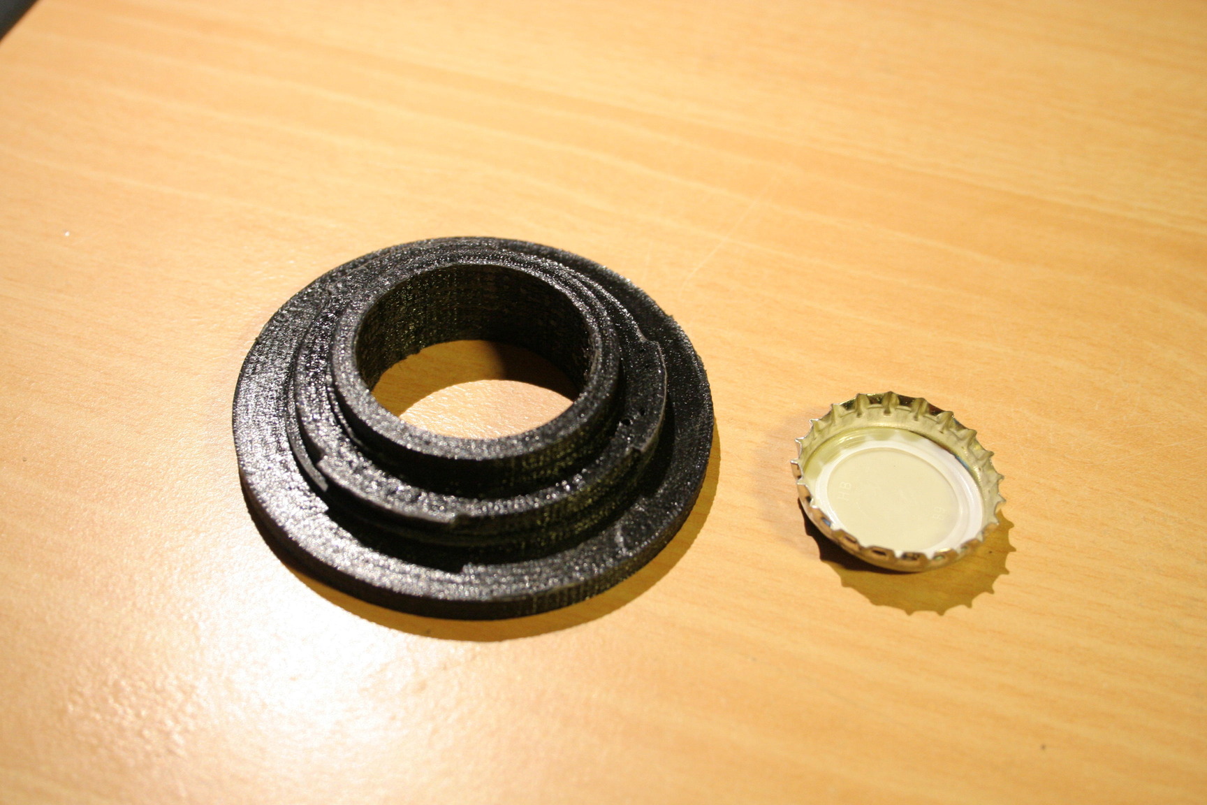

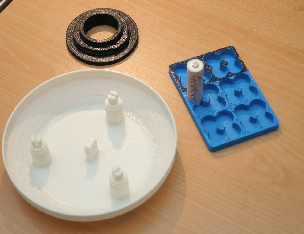

von Björn B. (elmo)

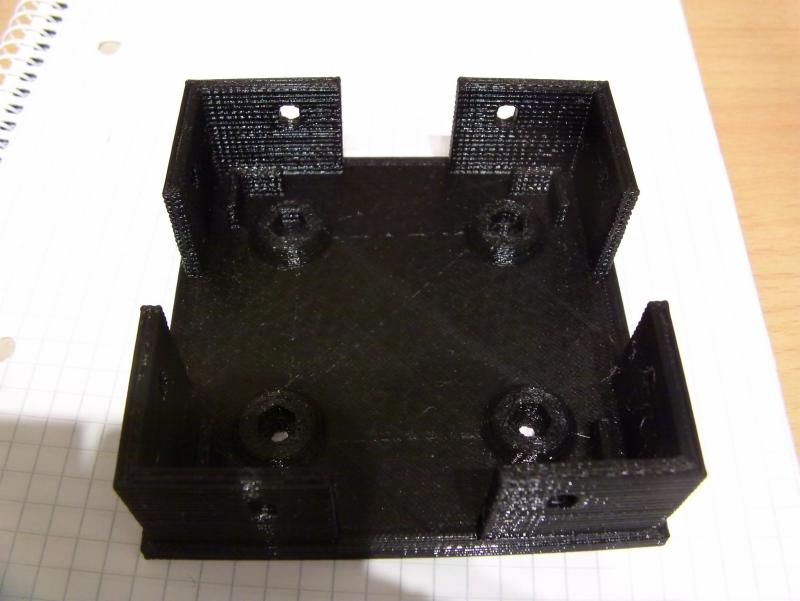

Rufus Τ. Firefly schrieb:
> Magst mit ein, zwei Bildern davon angeben?
Nur zu gerne ;-)
Die abgebildeten Dinge sind allesamt von Thingiverse:
http://www.thingiverse.com/thing:16295
http://www.thingiverse.com/thing:83969
http://www.thingiverse.com/thing:48235
Der Canon EF-Adapter ist mit 0.15mm Schichtdicke, die anderen mit 0.3mm
gedruckt. Den Adapter ist gerade eben fertig geworden. Durch die
ziemlich abrupten Überhänge am Bajonett musste ich ein wenig mit der
Feile korrigieren. Nun passt er tatsächlich für meine EOS Kamera :-)

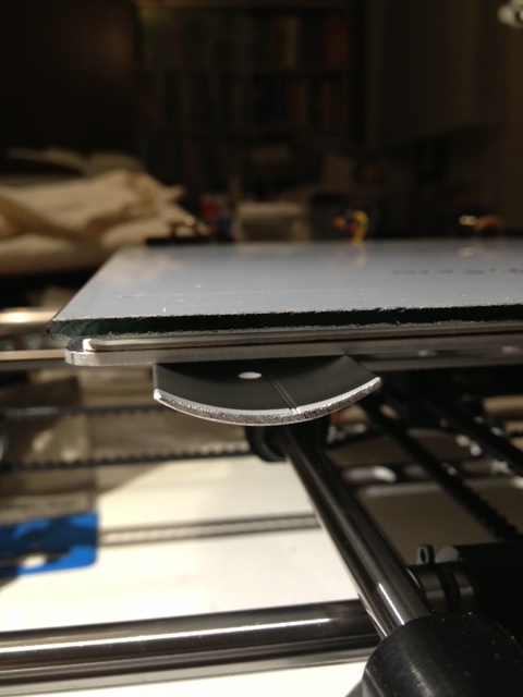

Für das Heizbett kann ich nur die Anschaffung von
http://www.ikea.com/de/de/catalog/products/60074007/ empfehlen (Tipp aus
dem Velleman Forum). Die Welligkeit der Heizbett-Leiterkarte ist einfach
ziemlich hoch. Der Spiegel ist dagegen absolut plan.
Björn
Adapter wofür? Und welches Material, PLA oder ABS?
von Björn B. (elmo)
Erstmal Adapter von Kamera auf Loch. Der zweite Teil zur Adaptierung für
ein Teleskop befindet sich gerade im Druck. Alles PLA bisher.

Ich warte noch auf fehlende Teile (die ich wahrscheinlich heute bekommen
werde), mir ist allerdings auch schon die dürftige Qualität des
Druckbetts aufgefallen. Die FR4-Platte hat zwar gesenkte Bohrungen, die
Schrauben, die da reinsollen, stehen allerdings fast einen Millimeter
weit raus, da die Senkungen zu klein sind. Zieht man sie an, wölbt sich
die FR4-Platte noch mehr, als sie sowieso schon gewölbt ist. Das wird
besser, wenn die Senkungen vergrößert werden, aber die Grundwölbung der
Platine bekommt man dann auch nicht los, und der Aluminiumträger selbst
ist auch eher weich.
Also wird es wohl auf einen Besuch bei Ikea hinauslaufen ...
... oder auf einen nach dem Hinweis im reprap-Forum modifizierten
Aufbau, Platine umdrehen, 2mm-Alu-Platte mit Ausfräsung für NTC drauf.
Mal sehen.

Das Problem ist die Wölbung der FR4-Leiterplatte, die ich bislang auch
mit gutem Zureden und Herumjustieren an den vier Schrauben nicht in den
Griff bekommen habe.
Eine erste Verbesserung war die Vergrößerung der Senkungen in der
FR4-Leiterplatte, denn ohne die standen die Köpfe der Senkkopfschrauben
merklich vor.

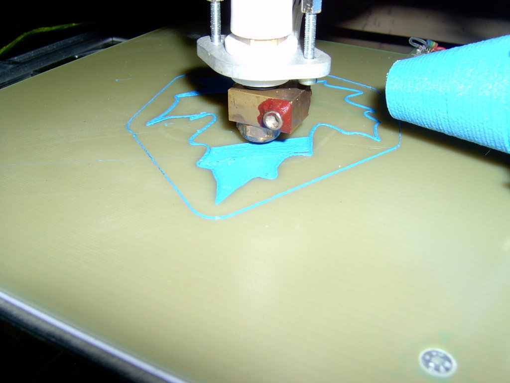

Weil das Bett gewölbt ist, hält der Kunststoffaden außen nicht am Bett,
und in der Mitte, am höchten Punkt, schiebt die Extruderdüse den
Restausdruck zur Seite.
Da muss ich noch einiges optimieren.

Ich bin zwar nicht Björn aber die Lösung ist wohl nur eine extra Glatte
Platte über das Heizbet also entweder einen Aluplatte oder halt die IKEA
Spiegel.

von Björn B. (elmo)
Hallo Rufus,
das gleiche Problem hatte ich auch. Aus dem Grund habe ich zu dem
Spiegel von Ikea gegriffen und mit der Rückseite nach oben montiert. Bei
mir hält die erste Lage jetzt überall gut. Ablösungen kommen nun nur
noch sehr selten vor. Vor dem Druck reinige ich die Fläche meist noch
damit sie fettfrei ist. Ein Freund, der den K8200 ebenfalls sein eigen
nennt, musste seine Scheibe allerdings noch anrauhen, damit sich nichts
ablöst.

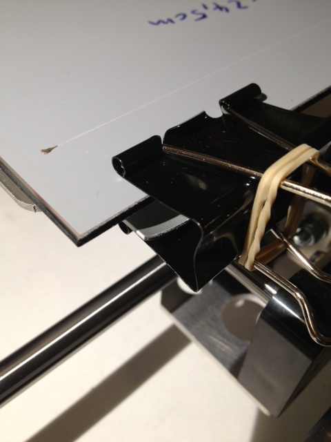

von olaf (Gast)
Die meisten nehmen zum Fixieren solche Klammern:
http://de.wikipedia.org/wiki/Foldback-Klammer
mfg
Olaf
von Björn B. (elmo)
> Und wie hast Du den Spiegel fixiert?
Teppichklebeband ;-) Hat bisher prima gehalten.

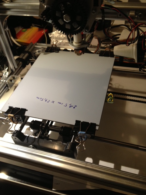

Die Kombination Spiegel und "Foldback"-Klammern habe ich jetzt mal
ausprobiert, mit wohl brauchbarem Ergebnis. Als erstes Testdruckobjekt
habe ich allerdings nicht das Gehäuse für die Elektronik, sondern einen
simplen Zylinder gedruckt - das geht schneller, und zugucken ist beim
ersten mal auch da spannend.
Die typischen Fehler, von denen ich im Velleman-Forum so lese, haben
mich bislang verschont, keine aussetzenden Schrittmotoren, keine
verschobenen Layer etc.
Der typische Ikea-Spiegel ist mit 20x20cm und obendrein abgerundeten
Ecken etwas zu klein für die Aufgabe, und die Klammern tragen so sehr
auf, daß die Extruderdüse dagegenstoßen kann. Ersteres lässt sich ja mit
einem Besuch beim Glaser lösen, letzteres aber ist ... tricky.
Von Teppichklebeband halte ich nichts. Vor allem, wenn das Zeug auch
noch erwärmt wird, wird das eine in erster Linie eklige, aber nur
kurzzeitig haltende Angelegenheit.
Also wird es vielleich doch eine Aluminiumplatte werden.
Die könnte an den gleichen Stellen gebohrt werden wie die Heizplatine,
und somit direkt festgeschraubt werden. Wenn das Aluminium etwas steifer
als das Weichaluminium ist, aus dem die Teile des X-Y-Tisches gefertigt
sind, dürfte sich die "Druckplatte" auch nicht weiter verziehen.
Allerdings wird dann das ominöse Kaptonband zur Druckbettbeschichtung
erforderlich werden; wie gut wird man PLA oder gar ABS von einem
Aluminiumdruckbett ablösen können?
Alles in allem: Spannende Angelegenheit.

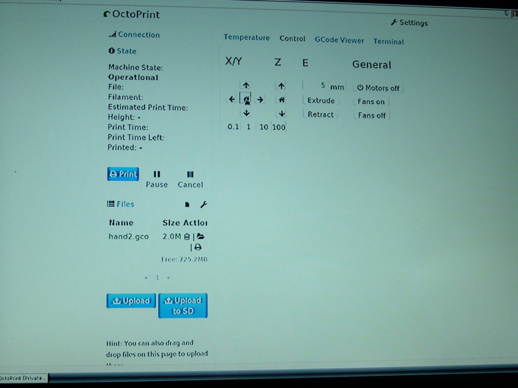

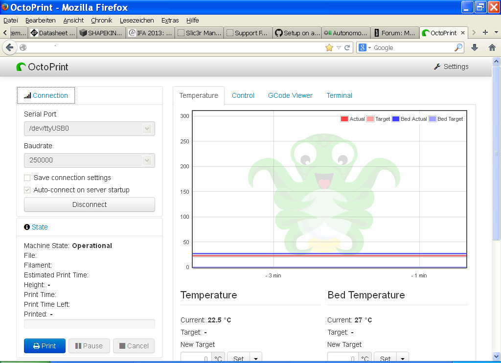

Björn, sieh Dir mal das OctoPrint-Projekt an, die nutzen einen RPi zur
Ansteuerung diverser 3d-Drucker:
http://octoprint.org/
Jemand im Velleman-Forum nutzt das zusammen mit einem k8200, von
Quarztausch etc. ist da aber nicht die Rede.

von Björn B. (elmo)
Danke für den Tipp, das sieht sehr vielversprechend aus! Ich habe es mal
auf meinem Pi installiert und die Kommunikation läuft. Sobald ich wieder
zuhause bin, werde ich mal einen Druck starten.

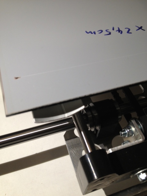

von Mr.Bean (Gast)
Bin neu hier und habe eure Beiträge mit Interesse gelesen.
Das Problem mit der Spiegelkachel von Ikea kenne ich. Die ist zu klein.
Ich habe das so gelöst.
Einfach die 30x30 gekauft und ab zum Glaser. Der hat mir dann daraus
einen 21,5cm x 24,5 cm Stück daraus geschnitten. Dann habe ich noch das
Heiabett um 90 Grad mit den Anschlüssen nach rechts Richtung
Schrittmotor gedreht. Dadurch verhedern sich die Klammern nicht wenn man
nach dem aufspannen die unteren Bügel aushängt. Ferner hat man durch die
leichte Übergrösse genug Platz für die Klammern. Dann den Spiegel mit
der glatten Seite nach oben und zwar der Länge nach festgeklammert. Da
die ganze Sache länger ist als der x Tisch habe ich mit eine Alu
Teppichschiene gekauft. Die ist Super leicht, etwas gewölbt was die
Stabilität sehr erhöht und doch so flach, dass die ohne Probleme einfach
druntergeklemmt werden kann. Fertig.
Und das ganze ohne Klebebänder oder ähnliches und alles super fest. Das
heisst, hier sollte es auch keine Probleme mit der thermischen Expansion
geben. Das Heizbett kann man übrigens einfach mit einem Ceranfeldschaber
reinigen. Bei der Gelegenheit habe ich auch gleich einen Stecher dran
gelötet, da mir das ganze Gefummel zu viel ist wenn ich da noch mal dran
muss. Bei Interesse kann ich morgen auch noch Bilder beifügen.
Aber ich habe auch ein Problem. Bei mir brechen die Drucke nach wenigen
cm oder Lagen einfach ab. Manchmal steigt Repetier auch einfach schon
beim aufheizen des Extruders aus und die Temperaturanzeige ist wie
eingefroren.
Vielleicht hat ja jemand eine gute Idee.
von Daniel F. (foxi_the_daywalker)
es reicht ein günstiger Schleifstift der mit Diamantstaub besetzt ist um
die Spiegel anzurauen.
Ich habe einen von EZE-Lab
http://eze-lap.com/control/wp-content/uploads/2010/07/EZ_S_open_3064.jpg
Was die Durckabbrüche angeht:
Wenn der Drucker mit meinem Notebook verbunden war und das Notebook über
Akku lief, hatte ich keinen einzigen Abbruch.
Jetzt habe ich den Drucker an meinem PC und hatte schon zwei Abbrüche.
Einmal während des Druckens und einmal glücklicherweise während ich noch
mit OctoPrint rumgefummelt habe.
Ich habe es noch nicht weiter untersucht, aber vielleicht gibt es
Probleme mit Potentialunterschieden zwischen dem PC und dem vermutlich
günstigen 15V Netzteil vom Drucker.
Der Drucker empfängt vermutlich aber auch eine Menge. Vielleicht sind
irgendwelche Schaltnetzteile in der Nähe die stören.
Daniel
von Mr.Bean (Gast)
Hallo Daniel,
vielen Dank für den Tipp.
Habe das ganze auf meinem MacBook installiert und nachdem alles
konfiguriert war hat es dann geklappt.
Da auf der lackierten Rückseite des Spiegels gedruckt wird, ist das
nicht unbedingt nötig.
Mr.Bean schrieb:
> Oder hätte ich die Glasplatte vorher mit dem Diamantschleifstift anrauen
> müssen?
Nein. Die Rauhheit ist dafür da, damit der Druck am Spiegel haftet und
nicht die ersten Druckschichten vom Extruder wieder zur Seite geschoben
werden.
Du bekommst Deinen Ausdruck nur mit sanfter Gewalt ab. Übe großflächigen
seitlichen Druck aus; wenn der Ausdruck eine lange Kante hat, nimm ein
passendes Holzstück, setze das an dieser Kante an und versuche, den
Druck damit vom Spiegel zu schieben. Da wirst Du leicht auf das
Holzstück klopfen müssen.
Versuch, die Auflagefläche zum Ausdruck so groß wie möglich zu halten,
Punktbelastungen hinterlassen Spuren.
Allerdings ist dieses PLA-Zeugs erstaunlich stabil.

von Klaus (Gast)
Ich verfolge den Beitrag schon eine weile und hab auch den 3D Drucker
von V....n.
Mich würde es Interessieren wie du, das mit dem NTC Widerstand und der
Glasplatte gelöst hast?
Beim Umdrehen des Heizbetts steht der NTC heraus und in der Glasplatte
müsste sonst eine Mulde rein sowie 4 löcher und Senkung.
von Guido B. (guido-b)
Och Klaus, denk doch nach. Hätte er die Heizplatte in diese Richtung
um 90 Grad gedreht, hätte er ein ernstes Problem beim Drucken.;-)
Zwischenbericht von meinem Velleman*-Drucker:
Das beheizbare Druckbett ist der Schwachpunkt dieser Konstruktion. Die
Platine eben zu bekommen ist schwierig bis unmöglich, deswegen wird
gerne der Ikea-Spiegel verwendet. Der aber ist a) zu klein und b) nur
schwierig zu befestigen.
Ich habe jetzt eine Alu-Platte von etwa 21x21cm Größe auf die
Druckbettplatine aufgeschraubt -- damit das PLA darauf haftet, ist
allerdings noch Klebeband (das ominöse "blue masking tape") oder eine
andere, rauhere Oberfläche erforderlich.
Probleme mit Schrittmotoren oder der restlichen Mechanik scheint mein
Aufbau nicht zu haben, ich habe gerade ein Objekt mit etwa 5cm Höhe
(~170 Lagen à 0.3mm) gedruckt, was ohne Aussetzer klappte.
Die Haftung am Druckbett aber ist ein Problem; blankes Aluminium
funktioniert überhaupt nicht.
Hinzu kommt, daß die Druckbettheizung nicht dafür ausgelegt ist, Spiegel
oder Aluminiumplatten zu beheizen, das dürfte sich durch Verwenden eines
separaten Netzteils mit höherer Spannung in den Griff bekommen lassen.
Mit 24V statt der von Velleman vorgesehenen 15V dürfte das besser gehen,
und dann dürften auch die für ABS-Druck erforderlichen höheren

So, hier die Bilder für alle die es interessiert.
Da kann man auch die Alu Teppichschiene sehen.
Der Tipp auf die Rückseite des Spiegels zu drucken hat es dann gebracht.
Danke dafür. Ist eine echt gute Idee. So bekomme ich die Objekte auch
abgelöst.
Der Streifen auf der Position 0,0 den man auf dem Bild sieht, kam von
einem verbogenen Endstop. Da ist der Extruder zu tief runtergefahren.
Den Endstop habe ich wieder gerichtet.
Thema: Heatbed
Übrigens kann ich nicht bestätigen, dass die Platte nicht heiß genug
wird. Habe ein Infrarot Thermometer dran gehalten und es hat 50 Grad.
Damit das Heizbett schneller auf Temperatur kommt, lege ich eine
passgenaue Styroporplatte drauf die in einer Baumwolltasche steckt.
Thema: Haftung auf dem Heatbed
Ein Freund der ABS druckt benutzt auch Haarspray als Haftmittel. Das
habe ich noch nicht ausprobiert soll aber helfen.
Viele Grüsse
Mr. Bean

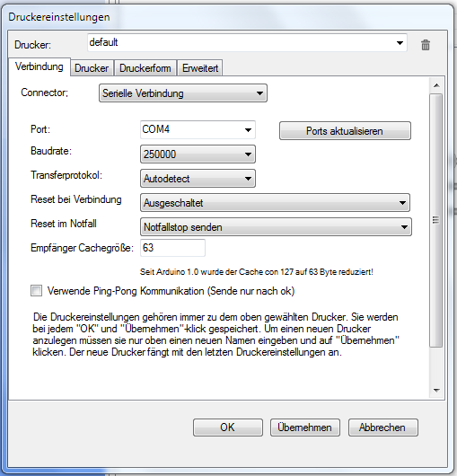

was für ein PC / Notebook mit welchem Betriebssystem ist mit dem Drucker
verbunden?
Die nicht standard-konformen 250kBaud machen auch Probleme. Auf einem
RaspberryPi hat man da direkt Probleme.
Daniel
von Klaus (Gast)
Nun als erstes habe ich einen kleines Notebook von Samsung und Win7
benutzt.
Da kommt es sporatisch nach ca. 3-5 minuten zur Unterbrechung der
Kommunikation.
Jetzt probier ich es gerade an meinem alten Laptop mit XP da
hatte ich bis jetzt nur einen hänger.
Da hab ich jetzt mal 256kBaud eingestellt.
Daniel F. schrieb:
> Auf einem RaspberryPi hat man da direkt Probleme.
Die aber lösbar sind; das OctoPrint-Projekt hat das geschafft.
Und was heißt hier "standardkonform"? Jenseits der üblichen 115200 ist
sowieso nichts standardisiert, da macht jeder sein eigenes Ding. Da die
Baudrate vom FT232 erzeugt wird, liegt das Problem hier nur in einem
ungeeigneten Treiber.
Klaus schrieb:
> Vllt. einen Lösungsansatz?
Vllt? Aahndvzs. Tk?
Es scheint Probleme zu geben, wenn das Niederspannungskabel des
Netzteils ohne Ferrit betrieben wird. Bei meinem Netzteil war ein Ferrit
am Kabel angegossen, den zusätzlich beiliegenden klappbaren Ferrit habe
ich (damit er nicht irgendwo herumliegt) noch zusätzlich lose um das
Kabel geklappt -- allerdings ohne das Kabel abzuisolieren und
entsprechend der Anleitung zu montieren, denn der angegossene Ferrit
sollte ja eigentlich reichen ...
Allerdings ist das möglicherweise nicht Dein Problem:
Das ist die falsche Baudrate. Nimm doch einfach die richtige, der
FTDI-Treiber bietet die an.
256 kBaud statt 250 kBaud ist ein Baudratenfehler von immerhin 2.4%.
von Daniel F. (Gast)
Ok, trotzdem ist es so, dass auf einigen System die 250KiBaud Probleme
machen und die 230400 Baud keine Probleme bereiten. Das es am Treiber
oder irgendwelchen Bibliotheken liegt, ist ja erst einmal egal. Man will
ja nicht immer alles neu kompilieren, sondern nimmt erst einmal das was
man bekommt.
Naja, 256KBaud = 256000Baud = 250KiBaud (Faktor 1000 gegen Faktor 1024).
Damit beschreibt man normalerweise die gleiche Geschwindigkeit.
Daniel
"KiBaud" sind eine Erfindung von Dir. Das gibt es nicht.
NEIN. Bei Baudraten werden niemals Binärpräfixe verwendet, und sie
werden niemals als Zweierpotenz interpretiert.
Und komm nicht mit irgendwelchen Phantasievorstellungen von wegen groß
oder klein geschriebenem "k".
> Das es am Treiber oder irgendwelchen Bibliotheken liegt, ist ja
> erst einmal egal.
Nein, das ist nicht egal, das ist das Problem.
Die Ursache für die Wahl von 250 kBaud dürfte der dürftigen
UART-Hardware der AVRs geschuldet sein, die keinen fraktionalen
Baudratengenerator hat und nach wie vor sogenannte "Baudratenquarze"
benötigt.
Da aber der FT232 keine Probleme mit 250 kBaud hat, spricht nichts
dagegen, die Rate auch zu verwenden.
Kaputte Devicetreiber sollte man ersetzen, statt sich von ihnen Vorgaben
machen zu lassen.
ich wollte auch eigentlich nur vermitteln wie er vielleicht auf die
256kBaud gekommen ist.
Ja, die 250kBaud kommen durch den 16MHz Quarz. Sonst ist die Abweichung
zu groß.
Daniel

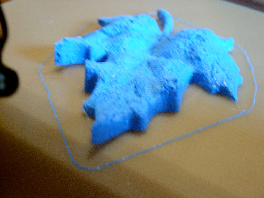

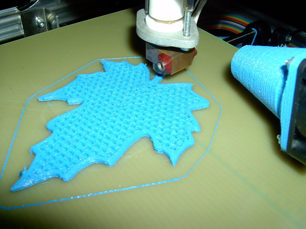

Ich hielt die Vorlage "Ahornblatt" für eine schöne, aber unnütze
Spielerei.
Wenn man jedoch den exaten Aufbau der Hohlräume und Stütz-Waben
mitverfolgt, erkennt man schnell das Potential des Druckers.
Ich bin begeistert!
Anmerkung:
drucken so, wie es die Beschreibung vorsieht(ohne Spiegel) und die hier
genannten VERÄNDERUNGEN der Druckbett-schrauben(plan schleifen) und
Bohrlöcher(vergrössern);
Die Wölbung in der Mitte durch sinniges Biegen(über kreuz mit beiden
Daumen in der Mitte) ausgleichen.
Habe noch einen leichteren Motor für den Extruder genommen(Pollin);

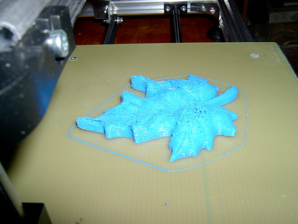

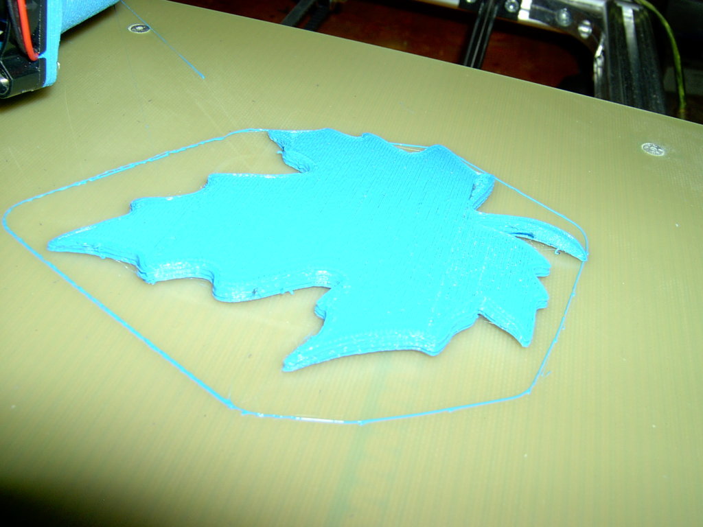

Dein "Bild" ist leider sehr unscharf.
Hast Du zum Zeitpunkt der Aufnahme das Objekt schon vom Druckbett
abgelöst und es nur wieder hingelegt, oder sieht das tatsächlich so aus,
als ob es sich selbst an der vorderen Blattspitze gelöst hat?
Der Faden der Umrisskontur lässt vermuten, daß der Abstand
Extruder-Druckbett etwas zu groß sein könnte -- aber das ist bei der
wirklich saumäßigen "Qualität" Deines Bildes nur zu vermuten, denn
sicher erkennen tut man da wenig.
von kettenrad (Gast)
einige der kleineren Blattspitzen sind tatsächlich nicht auf dem Niveau
des Druckbettes, sondern zeigen etwas nach oben.
Ich nehme an, das dies der künstlerischen Gestaltungsfreiheit des Autors
geschuldet ist!
Auf der Bodenseite ist der Druck aber durchgehend homogen.
Auch die "Blattdicke" ist konstant. Scheint also Absicht des Künstlers
zu sein.
Ich könnte ja die Unterseite fotographieren, aber ich will Dir keone
weiteren Schäuslichkeiten zumuten.
 ...drucks doch selbst!
@kettenrad
Handelt es sich um "Maple Leaf" von Makerbot vom 29.6.2012?
Wenn ja: Die Spitzen sollen eigentlich nicht hoch kommen. Das wäre dann
wohl eher ungewünschtes Warping.
Wenn nein: Welches Model/Vorlage wurde benutzt?
Daniel
- ich habe dieses "2-SKY BLUE-300-20" von Reichelt bei - Advised Process
Temp - von 210-220 °C (215°C) probiert, da ist es zu
schnellfliessend(dünnflüssig);
Bin dann wieder runter auf Standard(190°C);
Du hast Recht!
Im 3D-Modell ist da nichts gewölbt!
@kettenrad
Das ist das Model das ich auch meinte.
Ich habe es mir gerade noch einmal in der 3D-Ansicht angeschaut und es
sollten alle Spitzen flach auf der Unterseite aufliegen.
Es ist also zu Warping gekommen. Bei mir war wohl auch teilweise der
Ventilator schuld.
Ich habe mir so eine Düse ausgedruckt und sie relativ weit nach oben
zeigend installiert. Der Luftstrom trifft so eben die Unterseite des
Extruders.
Daniel

Ich würde gerne nochmal ein sauberes Bild des Blattes sehen - Du hast
den Ausdruck so detailliert und blumig beschrieben und damit Spannung
aufgebaut, welche durch das Bild aber nicht befriedigt wurde ... :(
(Ich habe meinen SD-Adapter gefunden)
-man sieht deutlich warping an einigen Blattspitzen ...
@ Martin Schröer
blumig?
-nunja, die exakten Stützwaben haben mich beeindruckt.
Der Eindruck, die Spitzen seien gewölbt, entsteht dadurch, das die
Folgeschicht weiter als die Grundschicht gedruckt wird.Dadurch wirft sie
Schatten(siehe auch Bild Rueckseite) ...
von Martin S. (der_nachbauer)
Danke für die Bilder.
Sieht leider immer noch relativ matschig aus.
Sind das auf der Oberseite des Blattes [vor allem an den Spitzen und im
unteren Bereich, Richtung Stiel] im Bild des vorletzten Posts
überschüssige Materialreste, oder "soll" die Oberfläche dort tatsächlich
so sein ?
Eindeutig. Allerdings sieht der Ausdruck insgesamt etwas merkwürdig aus.
Die Konturlinie, die um das Objekt gedruckt wird, ist auf der
rechten Seite viel zu dünn. Das lässt mich annehmen, daß der Abstand
zwischen Extruder und Bett zur rechten Seite (ich beziehe mich hier auf
"unmittelbar_nach_druck.jpg") größer wird.
Üblicherweise wird hier die Kontur zweimal abgefahren, und für den
ersten Layer sollte die Extruderdüse den Faden schon etwas
"plattdrücken". Nimm Dir mal 'nen Meßschieber und miss aus, wie dick
diese Kontur an den unterschiedlichen Stellen ist.
Hier wirken sich bereits 0.1mm Schieflage des Betts aus, was mit dem
Frickelmechanismus nur schwer zu justieren ist.
Bei meinen Versuchen habe ich mit einer gemessenen Schichtstärke von
etwa 0.2mm brauchbarere Ergebnisse erzielt, perfekt aber ist's auch bei
mir noch nicht. Ich nutze allerdings schwarzes PLA, das dem
mitgelieferten Probestück entspricht.
Hinzu kommt, daß Dein Z-Achsenantrieb recht unregelmäßig zu sein
scheint; die "Zacken" an den senkrechten Kanten des Objekts sehen mir
auch heftiger aus als die meines Aufbaus.
Im velleman-Forum gibt es zwei Vorschläge, wie der Z-Antrieb verbessert
werden kann, hier http://forum.velleman.be/viewtopic.php?f=53&t=9658
beschreibt jemand eine optimierte Befestigung des
Z-Achsen-Schrittmotors, und hier
http://forum.velleman.be/viewtopic.php?f=53&t=9355 beschreibt jemand den
Ersatz der Gewindestange des Z-Achsen-Antriebs durch eine
Trapezgewindestange.
Ein erster Schritt dürfte ein Ersatz der starren Kupplung zwischen
Schrittmotor und Gewindestange durch eine flexiblere sein.
Dein Eindruck täuscht leider nicht!
Mit den Rändelschrauben hatte ich nichtso den erhofften Erfolg, -- werde
wohl die gesamte Führung überarbeiten.
Viel "Frickelei", wie Du schon angemerkt hast.
Naja, beim Druck des Gehäuses ging's. Das Blatt ist ansich da eher ein
Extrem.
Das "Sky Blue" PLA/PHA Filament ist recht "zickig". Irgentwie fliesst
das Probe- Filament gleichmäßiger ...

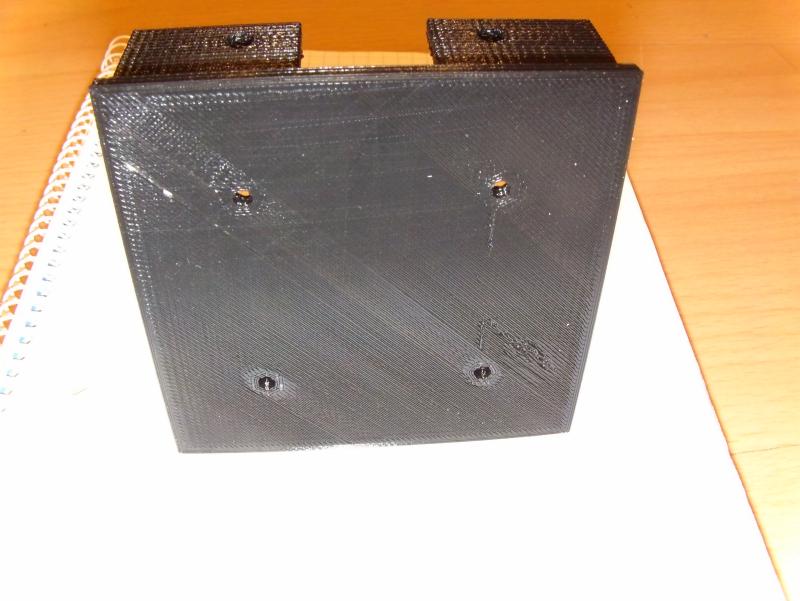

-nach deinem 1. Link habe ich das erste Teil der Z-Motor Halterung
gefertigt.
Die Aussenkanten sind pasabel, während er über die Innen- überschüssiges
Filament schiebt.
Das Foto ist unmittelbar nach Druckende(mit den "Spinnweben")enstanden;
Das blaue stimmt wohl nicht ganz zur Extruder-Geschwindigkeit?!

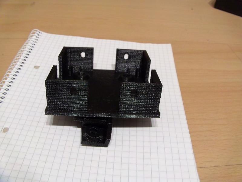

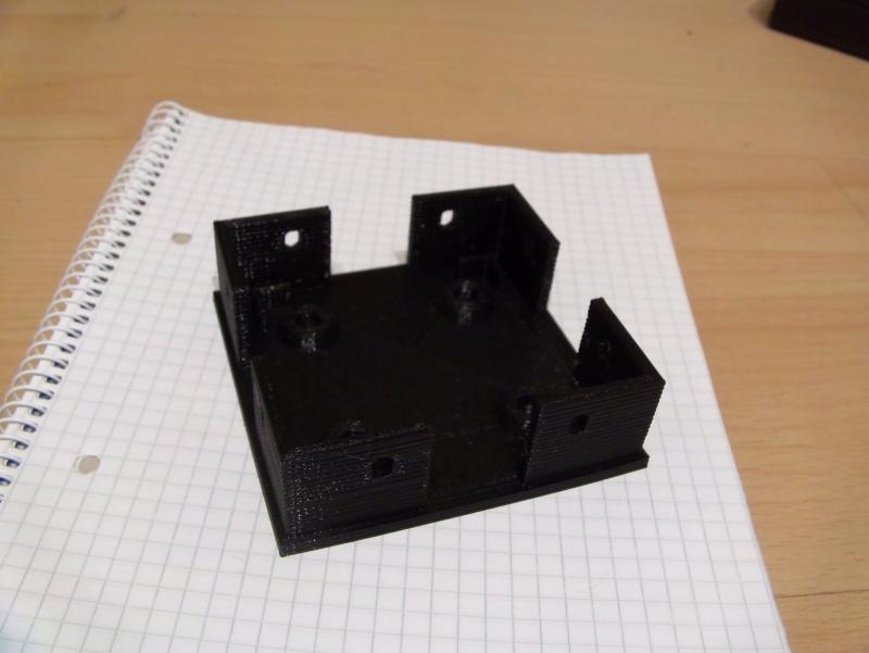

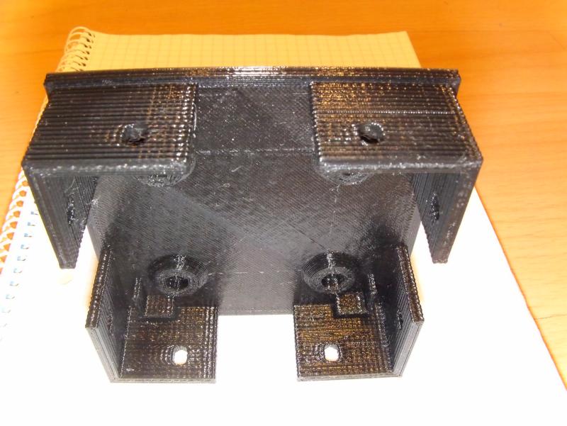

hier sind mal ein paar Bilder von einer Halterung die ich gedruckt habe.
Auf den Fotos sehen die Riefen tatsächlich schlimmer aus als ich sie in
der Realität empfinde.
Das Gegenstück passt perfekt, da ich die 0,2mm beim Erstellen mit
eingerechnet habe.
Also ich habe von meiner ersten Rolle schwarz noch eine ganze Ecke
übrig. Wenn man aber große Dinge wie eine Rauchabsaugung ;-) druckt,
geht es natürlich schneller weg.
Die meisten Dinge die ich gedruckt habe, liegen im Bereich 40g bis 90g.
Daniel
Schick. Die Riefen sind wohl auf den Z-Achsen-Antrieb zurückzuführen,
einerseits ist die Kupplung zwischen Gewindestange und Schrittmotor wohl
manchmal nicht sehr präzise gefertigt, so daß die Gewindestange
herumeiert, dann ist manchmal die Gewindestange in sich verbogen, und
die Motorbefestigung scheint auch zu Wackeleien zu führen.
Mal sehen, ob der Mensch, der im Velleman-Forum seinen
Trapezspindelantrieb vorgestellt hat, mit noch ein paar weiteren Details
'rüberkommt, aber den Bildern zufolge sind bei ihm die Riefen deutlich
weniger ausgeprägt.
Wie hast Du Dein Druckbett konfiguriert?
Wenn das Bild "Halterung_4" die Unterseite zeigt (die wird es ja wohl
sein), dann sieht das ein bisschen so aus, als wäre der Abstand zwischen
Extruder und Bett etwas zu groß, aber andererseits scheint bei Dir das
PLA ja perfekt auf dem Bett zu haften ...
Das trifft fast alles bei mir zu. Meine Gewindestange hat wohl schon im
Karton gelitten und hat einen leichten Bogen. Die Kupplung eiert bei mir
auch schon, allerdings habe ich es noch nicht gemessen. Vielleicht liegt
es auch an der krummen Gewindestange.
Ich habe ja die umgedrehte Spiegelfliese mit angerauhter Oberfläche. Die
Haftung ist jetzt wirklich top. Nach Fühlerlehre müsste ich einen
Abstand von 0,25mm haben.
Ich war auch schon mal näher dran. Da war die Unterseite meistens
schöner (glatt verschmolzen), aber der Extruder neigte eher zu Kleksen.
Übrigens kann man unten rechts auf dem Bild die Auswirkungen eines
Fett-Finger-Abdrucks sehen. Da ist die Unterseite wirklich nicht schön
geworden.

Diese orig. Z-Motor Befestigung "federt" das "Geeiere" der Stange so gut
sie kann ab. Mit der im Vellemann-Forum vorgestellten Halterung
versteift man dies und ohne eine "sinnig"(durch biegen und rollen[als
Messmethode]) gerichtete Stange macht man es eher schlechter.(ist nur
meine Ansicht)
Zu beachten ist auch, das der Motor keinerlei Gewicht des Extruderarms
zu tragen hat. Ich dachte da schon an ein Konuslager ähnlich der
Fahrrad--vorderachse. Aber zunächst und unbedingt gradekriegen, das
Ding!
Nachtrag:
Die im Vellemann-Forum vorgestellte Halterung gleicht den
Achsversatz(virtuell verlängerte Gewindestange) zur Motorachse
größtenteils aus(etwa 1-2 mm).

Durch die Motorhalterung des User "edirol"(Danke, -falls er hier
mitliest) aus dem Vellemannforum kommt die Achse des Motors in Flucht
mit der Gewindestange, der Motor kommt deutlich näher an das Alu-Profil
ohne es zu berühren ...
http://forum.velleman.be/viewtopic.php?f=53&t=9658&sid=2e7bbb0ae4d078b4901b790433ccd9af

Klar ist, daß der K8200/3Drag eindeutige Defizite beim Druckbett
aufweist. Das Ding tatsächlich eben zu bekommen ist mit den
mitgelieferten Teilen praktisch unmöglich, man muss also improvisieren.
Was einerseits ärgerlich ist, andererseits einem aber auch hilft, das
Konzept zu verstehen, und sich mit der Materie zu beschäftigen. Was geht
schief, wenn dieses Fehlerbild vorliegt? Was muss man ändern, damit
jenes nicht passiert?
Wenn man einfach nur drucken will, wird man in anderen Preisregionen
agieren müssen. Mit einigem Feintuning bekommt man das Velleman-Gerät
dazu, ein brauchbarer Drucker zu sein, aber ohne das Feintuning ist das
eher eine Experimentierplattform.
(Das aber ist bei den anderen angesprochenen Konzepten kaum anders, die
haben nur ihre jeweiligen Defizite an anderen Stellen)
Ich habe gestern eine Messuhr verwendet und mir die Ebenheit meines
Druckbetts damit angesehen -- das hat mich erstmal soweit
desillusioniert, daß ich das abgebrochen habe und ich mich erstmal
wieder anderen Dingen zugewendet habe. Selbst der Ikea-Spiegel wölbt
sich ...

So, ich hab jetzt auch den Spindelhalter von User "eytec" aus dem
Vellemann-Forum montiert.
Der hält das Gewicht des Extruderarms spielend(und noch einen Sack
Skepsis dazu);

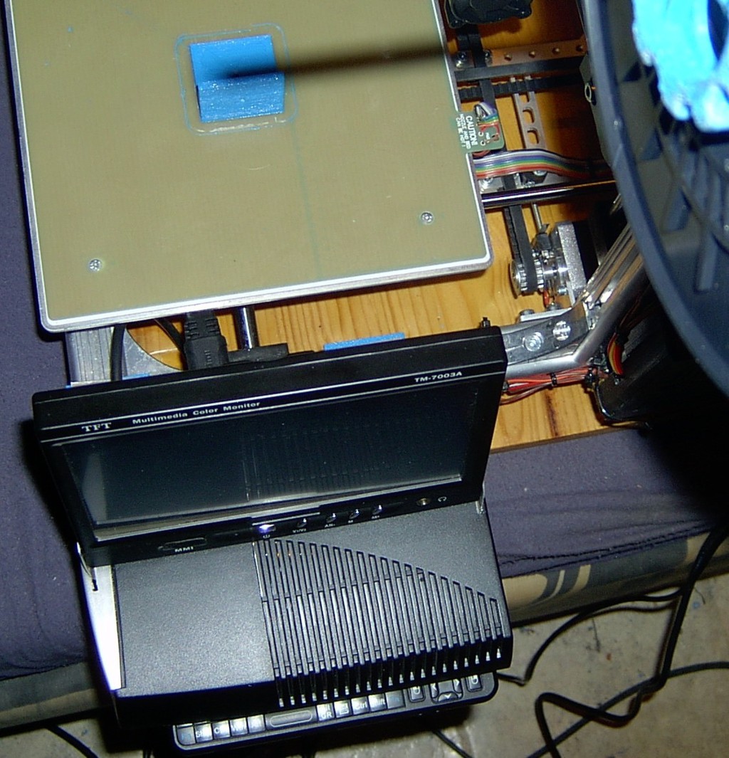

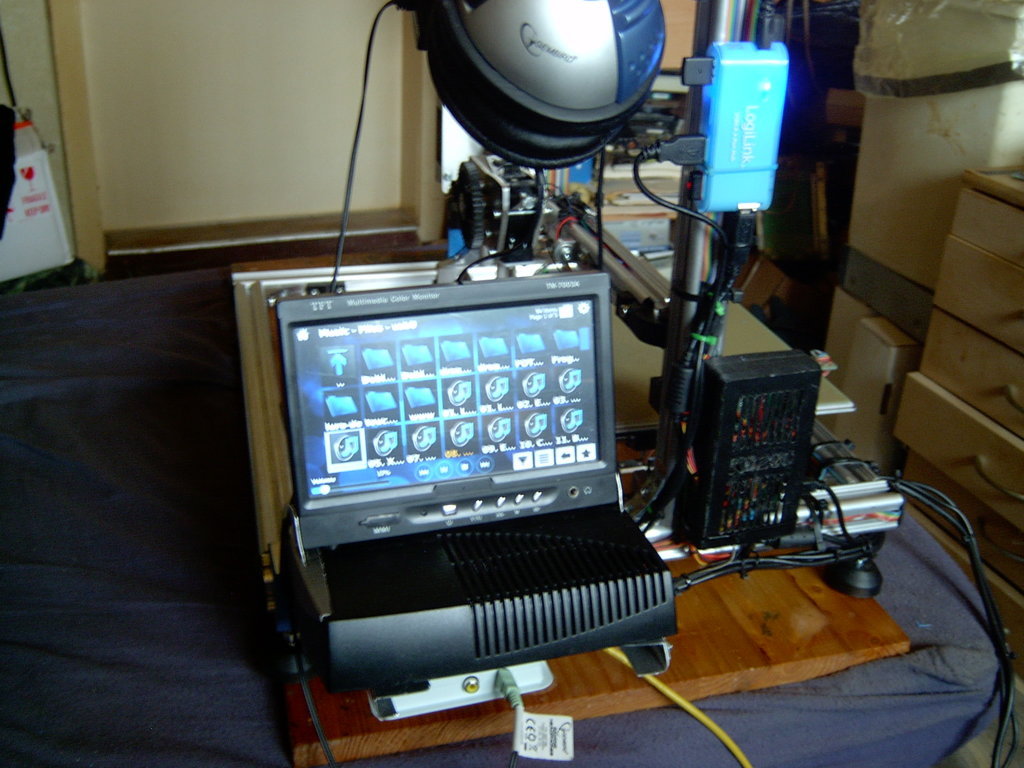

Ich habe Octoprint auf Raspberry Pi laufen.
Die sporadischen Stillstände, weil der Lüfter das Druckbett unter die
regelbare Temp. gekühlt hat, sind nun weg!
Remote auf Raspberry(1.Bild);
Bildschirm HDMI-Monitor( Midori-Private Browsing);
- mit beiden ist die Steuerung müglich(sogar zur gleichen Zeit) ...

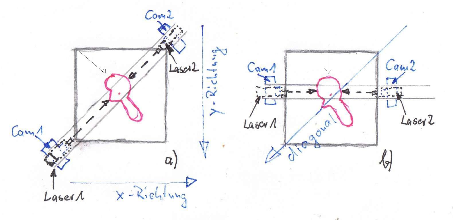

FabScan100 verwendet eine durch Drehung und Rotations-Laser erzeugte
"Datenwolke"!
Diese könnte man doch auch durch eine(Aufbau b) mit 2 Kameras erzeugte
ersetzen, -man spart den Drehteller und kann das ganze "einhängen", bei
Bedarf ...
von STK500-Besitzer (Gast)
> "Datenwolke"!
> Bedarf ...
Wie soll das gehen?
Wenn dein Körper im Bild auf der oberen Seite eine Delle hat, sieht die
dein Aufbau nicht. Oder ich habe da ein Verständnisproblem.
Man braucht 2 Achsen: Die Hochachse, um die sich das Objetkt dreht und
eine senkrecht dazu, um die die Kamera (und der Laser) bewegt wird.
Vielleich habe ich deinen Aufbau aber auch einfach nicht ganz
verstanden.
So ist auch mein Verständnis. Aber schau Dir mal
http://hci.rwth-aachen.de/fabscanCUBE
an. Der Drehteller, -ja. Die Kamera und der Laser unbeweglich(starr
montiert).
Ich habe das Teil nicht, vermute aber, der Laser ist ähnlich meinem
"Wasserwaage"-Pointer, der eine Linie zeichnet(hier senkrecht). Wenn dem
nichtso ist, habe auch ich das Prinzip nicht verstanden!
Ich dachte auch an 3, um 120° versetzte Laser-/Kamera
Einheiten(Punktlaser) und Höhenabtastung über Z-Move ...

von Cyblord -. (cyblord)
kettenrad schrieb:
> @ STK500-Besitzer (Gast)
> Nun, speziell für Dich(und Du kannst hier nur für Dich sprechen),
> fasse ich meine Idee( und mehr ist es vorerst nicht) sogar in nur einem
> Satz zusammen:
> Es müsste doch mit dem Teufel zugehen, wenn ein Ding, das 3-D Drucke
> problemlos schafft, nicht auch 3-D Scannen kann!
Was du nicht bedenkst: Das Ding druckt 3D in Scheiben, aber ein reales
Objekt kann halt nicht so einfach in Scheiben zerlegt werden, vor dem
Scannen. Das ist der Unterschied.
Du scannst doch nur die Oberfläche, -scheibchenweise.
Auch der FabScan100 erkennt keine Hohlräume(Muttern-Schächte für
Madenschrauben z.B., wenn das Objekt drauf steht) ...
> Satz zusammen:
Dann erkläre mir (und nur mir), wie du an der markierten Stelle etwas
"sehen" willst.
Der FabScan würde auch an dieser Stelle Vertiefungen sehen, die dein
System nicht abbilden kann.
Tolle Erklärung. Da hat sich jemand wirklich bemüht, nachzudenken und
seine Gedankengängen anderen (in diesem Moment "dumme  Menschen") über
seine ach so tolle Idee aufzuklären.
Um es in deinem Worten zu formulieren: So ein Bullshit!
Vielleicht kann der Teufel damit 3D-Bilder erzeugen. Deins tut es nicht,
weil die Kameras nicht um die Ecke gucken können.
Probier es einfach aus!
Um das auszuschliessen, hatte ich den Vorschlag mit 3 Kamera/Laser
Einheiten(120° angeordnet)!
Dies ist eine Ideenfindung, kein Rodeo!
Mit einem Bild meines Aufbaus mit Raspberry Pi und 7" Touchdisplay
möchte ich mich verabschieden.
Die Gehäuse für
http://www.ebay.de/itm/HDMI-VGA-2AV-LCD-driver-board-7inch-AT070TN94-Lcd-Touch-Remote-For-Raspberry-Pi-/161040039269?pt=Bauteile&hash=item257ebbfd65
gabs mal bei Pollin(ADSL-Modem und Color Monitor[TFT]).
Bilder Beitrag "Re: Vellemann K8200 3d Drucker bei Conrad & Reichelt"
(In der Ablage unter dem Gehäuse ist eine USB/WLAN Tastatur+Touchmaus
von Anker)

Andrej schrieb:
> Was ist das besondere des Ikea-Spiegels?
Nichts. Er ist billig und leicht verfügbar, und zu klein (20x20cm mit
abgerundeten Ecken, das Druckbett selbst ist 21.5x21.5cm groß).
Der entscheidende Punkt beim Spiegel ist nicht das Spiegeln, sondern die
Steifigkeit (Glas verzieht sich nicht so sehr wie die FR-4-Platine) und
die lackierte Rückseite. Auf der wird gedruckt.
Ich habe zwischenzeitlich eine nicht eloxierte Aluminiumplatte
ausprobiert (2mm), die aber hat sich a) durch die Montage auch leicht
verzogen und hat b) nicht ansatzweise die erwünschte Oberflächenhaftung
gebracht. Da kann man dann noch mit Klebeband (Krepp, "Blue Tape" etc.)
herumexperimentieren, aber das ist eigentlich nur nötig, wenn es keine
Heizung gibt. Ohne Heizung habe ich auf Selbstklebeetiketten für
Tintenstrahldrucker (gibts als A4-Bögen) sehr gute Haftungsergebnisse
gehabt, aber das Entfernen des Selbstklebeetiketts von der Metallplatte
versaut die Druckbettjustierung. Nicht schick.
Das Problem beim Spiegel ist dessen Befestigung. Die gerne verwendeten
Klammern stehen über das Druckbett vor, so daß beim Verfahren die
Das ist nur zu umgehen, wenn der Spiegel größer wird als das Druckbett,
was wiederum zusätzlichen Aufwand bei der Montage bedeutet. Ich bin im
Moment dabei, zwei Alu-L-Profile unterhalb der Trägerplatte des
Druckbetts zu montieren (parallel zu Y-Achse), um an deren Enden die
Halteklammern für einen Spiegel von etwa 22x25cm Größe unterzubringen.
Die Klammern sitzen an den zur X-Achse parallelen Kanten, also zwei
vorne und zwei hinten, rechts und links vom Kabelanschluss der Heizung.
Durch die veränderte Größe wird auch in 0-Position der Extruder nicht
mehr gegen die Halteklammern stoßen.
Was zu klären (sprich: auszuprobieren) ist, ist, wie der
X-Y-Achsen-Antrieb mit der vergrößerten Masse des Aufbaus zurechtkommt,
und wie stabil die Spiegelbefestigung ist.
Man könnte den Spiegel natürlich auch auf die Heizung draufkleben, aber
das ist für ein Experiment unvorteilhaft, weil nicht zerstörungsfrei
rückgängig zu machen. Und womit kleben?
Doppelseitiges Klebeband ("Teppichklebeband") altert bei Erwärmung sehr
unschön, da müsste man schon etwas anderes verwenden. Wärmeleitkleber?
Mal sehen.

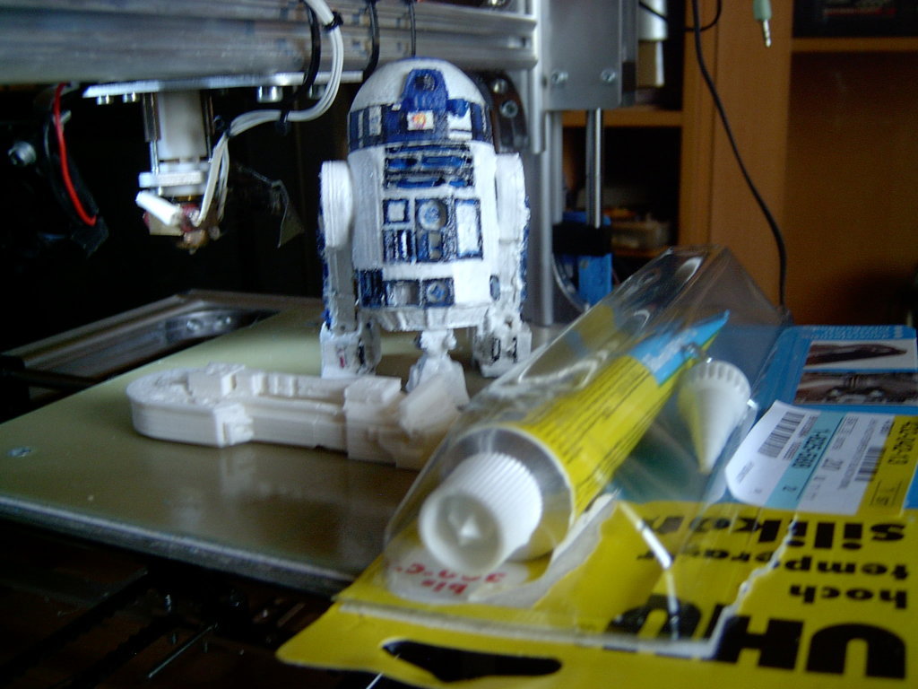

von Langzeittester (Gast)
Ich empfehle, den Termistor dann einzukleben.
Anbei meine provisorische Konstruktion der "Hinterlüftung"
(Blechbiegearbeiten nach Leonardo da Windschief) und die zusätzliche
Drahtschleifensicherung in Teflonschläuchen aus einem alten Lötkolben.
Provisorien halten länger, - mittlerweile schon einige der grösseren
Brüder des R2D2 gedruckt.
Und immer wieder: Jetzt machste es aber vernünftig fest !
Dabei blieb's dann ...

> 00:18:47.580 : echo: cold extrusion prevented
solange der Druckkopf kalt ist bekommst du den Fehler immer.
Außerdem kann es passieren das die Verbindung zur Steuerung
unterbrochen wird.
Kommt nach meiner Beobachtung dann vor wenn die 3D-Ansicht während
des Druckvorganges Angezeigt wird. Gilt allerdings für langsame Rechner.
Ich habe da noch eine Empfehlung gefunden die man in der
Druckereinstellung einstellen soll. Siehe Anhang.

- Glasplatte auf das Heizbett (da das nicht wikrlich plan ist). 21,5 *
21,5 cm, 2mm dick, normales Glas vom Glaser
- Optimierter Lüfter (von da: http://www.thingiverse.com/thing:160252)
- Umbau auf 24V für das Heizbett (galvanisch getrennt durch Optokoppler
+ Mosfet).
- Der Abstand von der Extruderspitze zur Glasplatte muss sehr genau
sein. Ich habe jetzt zwischen 0,25 udn 0,3mm (wie empfohlen).
Abweichungen davon sind nicht wirklich gut.
- Riemenspanner für die X Achse (hab das sonst einfahch nicht ordentlich
gespannt bekommen :(, http://www.thingiverse.com/thing:130235)
Der Umbau auf 24V ist notwendig (mMn) da es sonst ewig dauert bis die
Temperatur erreicht ist mit der Glasplatte und der optimierte Lüfter so
eine Kühlleistung hat, dass ohne den Umbau die Temperatur nicht gehalten
werden kann. Ich drucke vorwiegend PLA bei 190°c Extruder und 56°c
Heizbett (mit Glasplatte)
So, ich hoffe dem einen oder anderen hilft das etwas :)
