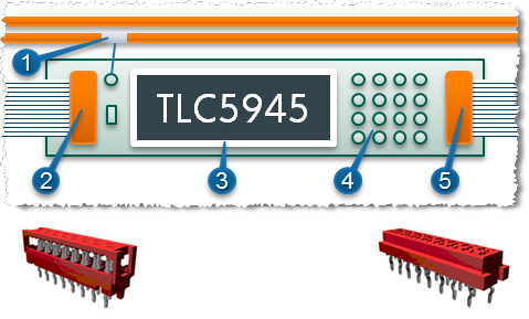

Die LED-Strips werden auf ein Alu-Profil geklebt, damit die Wärme gut
abgeführt wird. Da man die Strips alle paar Meter mit Strom versorgen
muss, läuft - versteckt im Alu-Profil - ein zweiadriges
"Lausprecherkabel" parallel zu den Strips.
Die Platinchen müssen so klein sein, dass sie in dem Alu-Profil neben
dem Lausprecherkabel noch Platz haben.
Zu der Skizze "LED-Strip-steuern.png": Von dem Lausprecherkabel wird für
jede Platine der Minuspol angezapft (1). Über eine Flachband-Leitung (2)
wird die Platine mit ca. 5V versorgt und über SPI und ein GSCLK-Signal
gesteuert. Ein geeigneter Baustein (3) stellt dann für 16 LED-Stränge
Ströme von 0..80mA zur Verfügung, der per SPI einzeln einstellbar
sind. Bei RGB-LED-Streifen können die Rot-, Grün- und Blau-Helligkeiten
i.d.R. einzeln gesteuert werden.
Von den Lötlöchen (4) müssen 16 Kabel von hinten durch das U-Profil zu
den Anschlusspunkten der LED-Strips laufen.
Alle 16 Stränge benötigt man eine neue Platine. Bei 60 RGB-LEDs pro
Meter wäre das in einem Abstand von 25cm. Bei 60 einfarbigen LEDs pro
Meter wäre der Abstand 80cm.
Jede weitere Platine wird über ein Flachbandkabel (5) mit der vorherigen
verbunden. Die Platinchen sind also beliebig kaskadierbar.

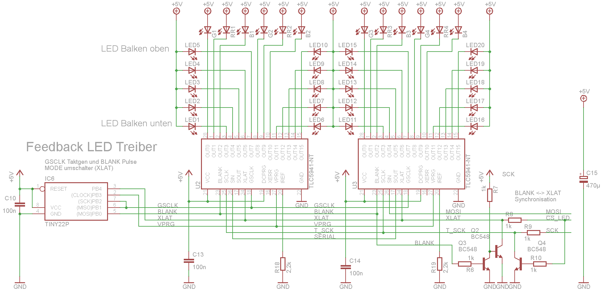

(Firma: fritzler-avr.de) #3273966
BLANK, XLAT und MODE müssen aber auchnoch mitgeführt werden.
Alle 4096 GSCLK Impulse brauchts nen BLANK Impuls, damit der interne PWM
Zähler resettet wird.
XLAT darf nur HIGH sein, wenn BLANK dies auch ist.
MODE muss mitgeführt werden, weil die Latches zufällig initialisieren
und somit auch die DOTcorrection eingestellt werden muss.
GSCLK hat dann komischerweise das 4096fache der PWM Freqenz.
Also bei Flimmerfreien 250Hz schon 1MHz ;)

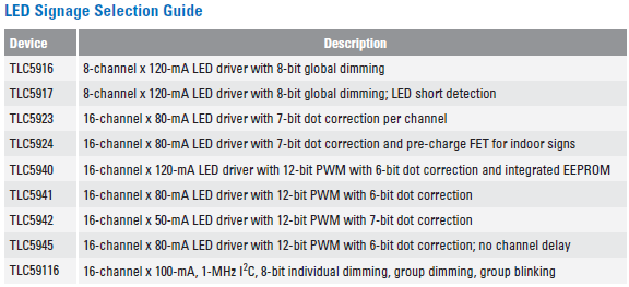

Torsten C. schrieb:
> Ein geeigneter Baustein (3) stellt … Ströme … zur Verfügung
Vielleicht wäre der TLC59116 geeigneter, der hat für PWM den Oszillator
schon "eingebaut", m.E. mit rund 380Hz-PWM.
Aber I²C kann man nicht so schön kaskadieren und die I²C-Signale lassen
sich nicht so einfach alle paar Meter auffrischen, wie die SPI-Signale.
Im Texas Instruments "LED Drivers Catalog" habe ich keine "geeigneteren"
ICs gefunden. Falls noch jemand einen Tipp hat, gerne. Noch ist das
Layout nicht fertig.
(Firma: fritzler-avr.de) #3274338
Hab ja nich gesagt, dass der unbrauchbar ist.
Wenn man GSCLK und BLANK vor Ort erzeugt (Tiny25) und ein kleines
Anpassungsnetzwerk erzeugt, dann geht das auch mit normalem SPI.
Allerdings statt den Transen etwas aus Gattern bauen (4x NAND sollte
reichen).
MODE Umschaltung erfolgt durch längeres LOW halten der CS Leitung.
Das nur wegen Pinmangel am Hauptprozessor, MODE kann ja mitgeführt
werden.

@Sean Goff: Ich verstehe nicht was Du meinst oder vorschlägst.
> Auf was kommst du denn für die 8 PCBs?
Wie kommst Du auf die Zahl 8?
> wieviele Lumen gibt das?
Die o.g. Platine hat keine "Lumen". Die versorgt LEDs nur mit geregeltem
Strom zwischen 0..60mA. Du kannst in diesem Bereich jede beliebige LED
nehmen.
Oder was meinst Du?
Sean Goff schrieb:
> falls es mal so weit ist, könnte ich bei den Platinen helfen
Kann ich bei Dir mit ca. 10ct pro cm² rechnen?
Bei 10cm x 1cm wären das dann 1€ für die Platine.
Bei 80cm x 1cm wären das 8€. Für die Differenz (7€) kannst Du Dir
LED-Strips kaufen. Acht Platinen (1x10cm) sind_teurer als Strips und
alle 80cm eine Zusatzplatine. ^^
> …die custom Version…
Was meinst Du mit "custom Version"? Hier ist alles "kundenspezifisch",
hauptsache, es kommen genügend Leute zusammen, die das gleiche wollen.
> …bei 3528 1 Widerstand…
Und? Soll das nun besser oder schlecher als im 5050-Gehäuse sein? 3528
ist ein Gehäusetyp und hat erstmal nichts mit der Anzahl von
Widerständen zu tun.
http://de.wikipedia.org/wiki/Surface-mounted_device#SMD-Bauformen_passiver_Bauelemente.2C_Dioden_und_Transistoren
Was ich verstehe: Ich muss mal was zu den Kosten sagen.
Ein MY9221SS kostet ca. 1€. Die Platine auch (s.o.). Drei Steckverbinder
auch. Dann noch ein Blockkondensator, etwas Lötpaste, Flachbandkabel
usw.
Ich schätze ca. 4 Euro pro Platinchen. Sparvorschläge, z.B. bei den
"board-to-wire"-Verbindungen sind willkommen.

Ok, hast mich überzeugt, mir gefiel halt nur nicht, dass es viele Kabel
geben wird, welche von der Platine zu verschiedenen Punkten im Strip
gehen. Das mit den 8 PCBs war ein Senkfehler meinerseits. Wegen den
Widerständen: Sie müssen gebrückt werden, weil CC ja sonst nicht
funktioniert (ohne erhöhen der Spannung). Parallelschalten sollte man
LEDs ja nicht deshalb:
3528:
Widerstand muss gebrückt werden, dann mit Kabel zur CC, + bleibt
unverändert
5050:
Widerstände müssen gebrückt werden (ja es sind 3, weil 3 Chip LEDs...)
dann vom - aus 3 seperate Kabel zur CC, + bleibt unverändert...
Zu den PCBs: Hängt sehr von Größe und menge ab, aber gründsätzlich JA
PS: Cool die Flasche
> gehen.
Das gefällt mir auch nicht. Daher an dieser Stelle die deutliche Frage
an alle Interessierten:
Zusatzplatine oder Platinenstreifen?
Bei diesen Preisen:
http://www.pur-led.de/LED-1-CHIP-Band-Stripe-warmweiss-HighCRI-12Vdc-8W-m-660lm-m-120LEDs-m-Slim.html
http://ledkaiser.com/index.php?main_page=product_info&products_id=15
… können sich eigene Platinenstreifen schon wieder lohnen. Für LEDs mit
einem CRI >90% läuft gerade 'ne Sammelbestellung:
Cree XHGAWT-00-0000-00000UVE8 für 23ct pro Stück.
Torsten C. schrieb:
> Für die Differenz (7€) kannst Du Dir LED-Strips kaufen.
Das ist genau die Frage!
Also: Sagt bitte, was Ihr wollt, damit wir auf Stückzahlen kommen.
Die MY9221-ICs für den Prototypen sind noch in China, es bleibt also
noch Zeit.
