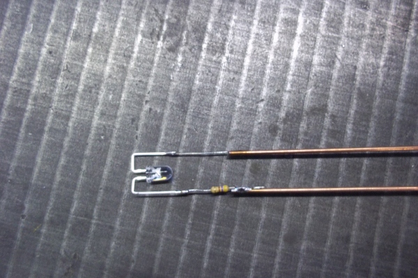

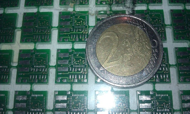

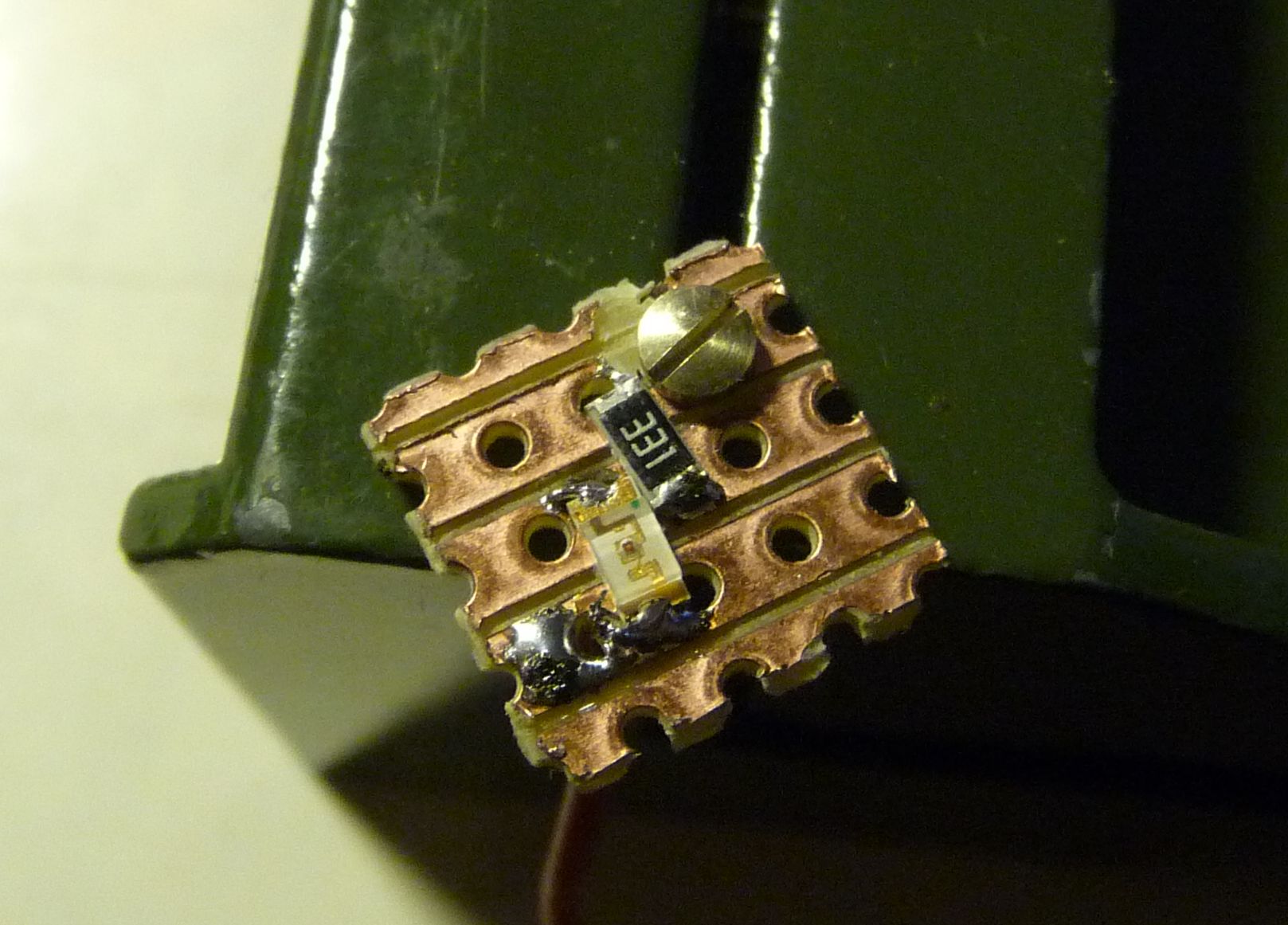

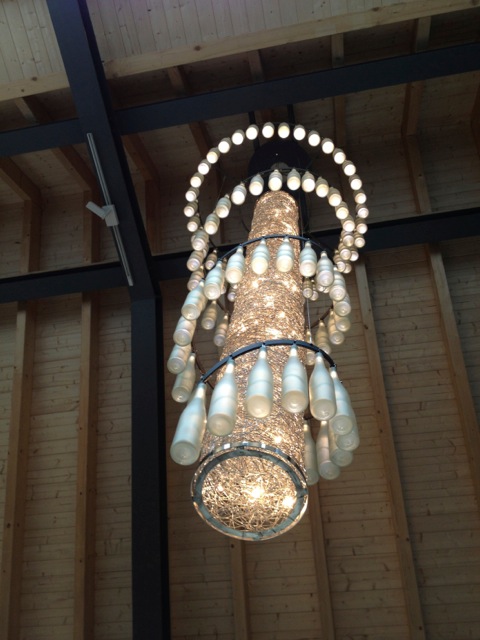

Ich ( Schlosser nix Elektroniker ) brauche für 3 Kronleuchter 400- 500 Miniplatinen mit Bestückung. Maße 12 x 12 mm, Einseitig. Bestückung: 1 x Led 2800 K, ca. 40 mA, Vorwiderstand, 24 V Betriebs- spannung. 1x Bohrung 2,2 mm ( für Befestigungsschraube ) 1x Bohrung 0,7 mm ( für federharten 0,6 mm Messingdraht, Einlöten ) Die Bohrungen sind diagonal in den Ecken. Die Platine könnte auch rund oder achteckig sein ( muss aber durch den Hals einer normalen Weinflasche passen, ca. 17mm ). Wo krieg ich sowas günstig gefertigt? Grüße Bernd
Was das soll?

Wow. Sieht irgendwie ... "interessant" aus.

Die Lampe sieht ganz gut aus. Bei 500 Stück (20 mm x 20 mm) beträgt der Preis 0,30 c/Stück. Kleinere Platinen musst du Anfragen. https://portal.multi-circuit-boards.eu/ Ansonsten gilt der Einwand von Beitrag "Re: Miniplatinchen"

Bernd Funk schrieb: > Bestückung: 1 x Led 2800 K, ca. 40 mA, Vorwiderstand, 24 V Betriebs- > spannung. Was für eine LED hast du vorgesehen? eventuell kann man ein paar kleiner verwenden und diese in reihe schalten. Oder einfach die 24 auf 5V senken.
#2988945
Müssen es die LEDs sein oder kannst Du lieber kleinere, leistungsschwächere in Reihe schalten um so der hohen Verlustleistung zu entgegen?!
Peter II schrieb: > Bernd Funk schrieb: >> Bestückung: 1 x Led 2800 K, ca. 40 mA, Vorwiderstand, 24 V Betriebs- >> spannung. > > Was für eine LED hast du vorgesehen? > > eventuell kann man ein paar kleiner verwenden und diese in reihe > schalten. Oder einfach die 24 auf 5V senken. Die Betriebsspannung ist nicht vorgegeben. Ich denke nur, dass Übergangswiderstände an der Aufhängung, ( 2 Punkte ) weniger kritisch sind, je höher meine Betriebsspannung ist. Das sind auch 8 Meter Leitungslänge vom Einspeisepunkt bis zur letzten Flasche.

Bernd Funk schrieb: > Ich denke nur, dass Übergangswiderstände an der Aufhängung, > ( 2 Punkte ) weniger kritisch sind, je höher meine Betriebsspannung > ist. diese überlegung ist schon mal gut und auch richtig. Das dumme ist nur das bei dir der STrom nicht niedriger wird wenn du die Spannung erhöhst. Also mindest auf 12V runter gehen. Noch mal die Frage welche LEDs? Wenn du 2x 20mA verwenden kannst, dann halbierst du den Strom was viel mehr bringt. Dann brauchst du etwas 5-6V. Eventuell Sogar 3 LEds mit 3V und mit 15mA betreiben. Dann braucht du am Widerstand nur von 12V auf 9V runter und hast nur einen Strom von 15mA.
Ich sehe nicht, warum eine Reihenschaltung die Austauschbarkeit der Flaschen beeiträchtigen sollte. Die Flaschen können ja trotzdem alle gleich aufgebaut sein, nur daß eben die Verdrahtung innerhalb der Spirale nicht alle parallel an die 24 Volt hängt, sondern immer 6-7 Stück in Reihe. Den Vorwiderstand kann man ja auf die Flaschen einer Reihenschaltung aufteilen, dann muß jeder einzelne auch nicht so viel Leistung verbraten. Oder man packt einen entsprechend kräftigen Widerstand für jede Reihe in die Spirale, dann kommen die Flaschen ohne aus.

noch mal zu deinen eigentlich Problem - Die Platinen: Ich würde es selber machen, 500 klingt zwar erstmal viel aber da du ja den Messing Draht eh auf jeder einzeln einlöten musst ist hier sowieso handarbeit gefragt. auf eine Platine von 160x100 bekommt man schon 100 platinen raus - diese kostet bloß 2€ davon 5 stück übereinander und gleichzeitig Bohren. (naja 2x100 Löcher sollten in 30min erleigt sein) Das Ätzen und Belichten ist kein Problem. Die Hauptarbeit ist das Aussägen, aber als Schlosser hast du bestimmt zugang zu einer Schlagschere, habe ich zwar noch nie testet aber das soll recht gut gehen. Das Bestücken mit 3 LEDs und einem Widerstand einfach im Backofen mit Lötpaste machen. Klar kann man es auch einen Dienstleister übergeben, aber da habe ich keine Ahnung was soetwas kostet.

Bernd Funk schrieb: > Wo krieg ich sowas günstig gefertigt? z.B. bei Bilex in Bulgarien. http://www.bilex-lp.com Ich schätze, dass du bei der Stückzahl keine 50 Cent fürs Bestücken hinlegen musst. Allerdings würde ich die Befestigung über Draht nochmal überdenken... Es gibt z.B. auch Einlöt-Muttern oder SMD-Drahtklemmen. http://www.esto-stecker.de/media/uploads/IDC.pdf shop.kvt-fastening.at/katalog/item.jsp?artgrp=9995&matkat=SMTSO-M2%2C5-6 +gegurtet&grptxt=+PEM%26reg%3B+SMT-f%C3%A4hige+Gewindetr%C3%A4ger Bei 500 geht da doch schweinisch Arbeitszeit drauf...

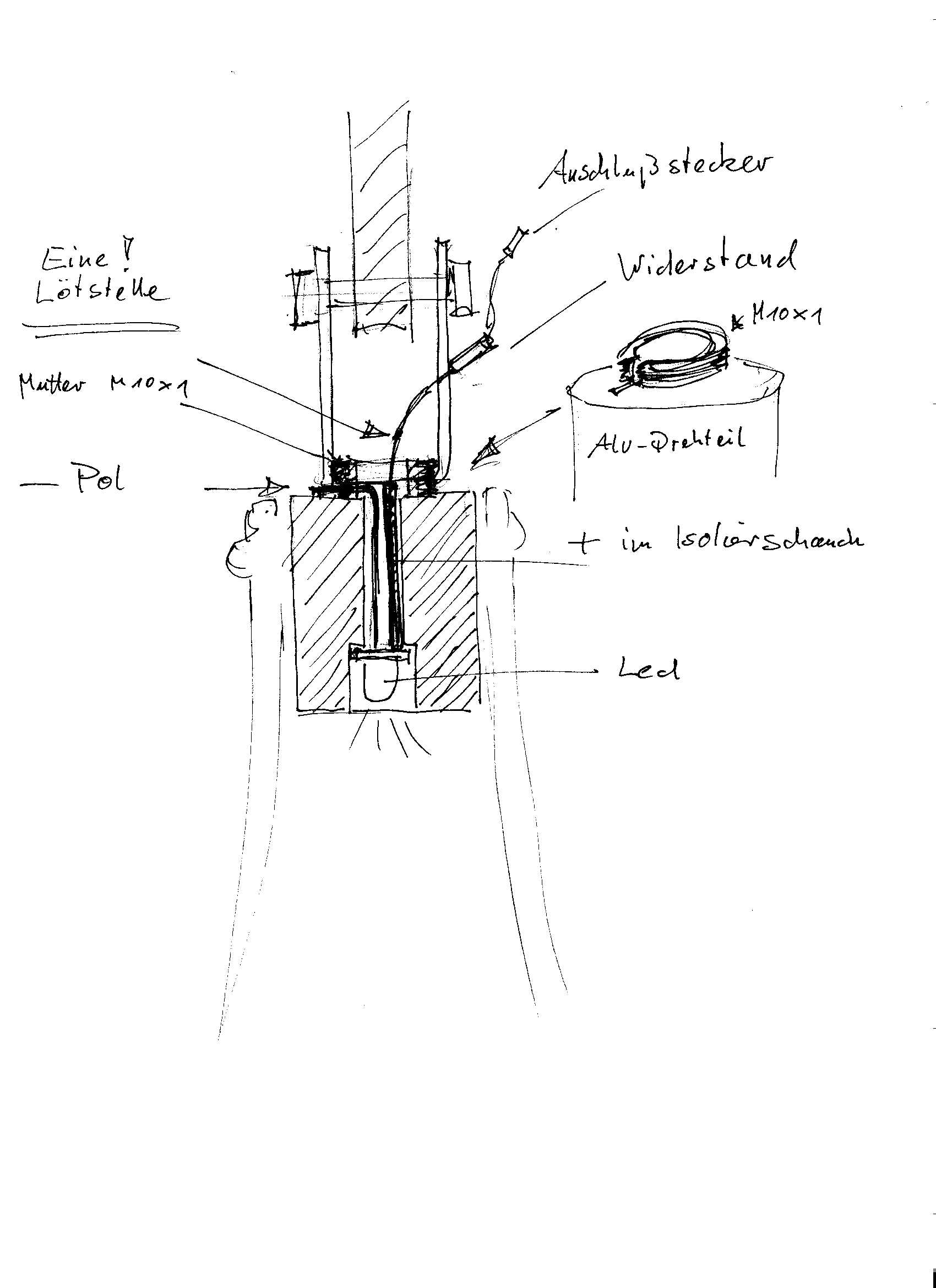

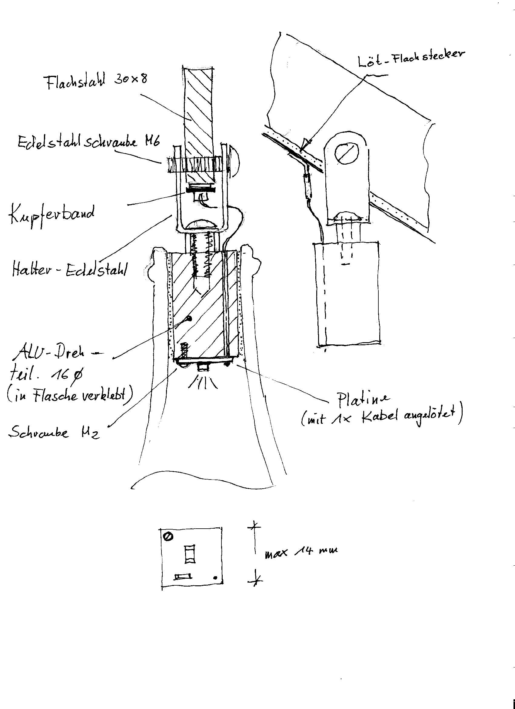

Hier mal eine Systemskizze der Aufhängung.( Neueste Variante ) Jeder Defekt bedeutet ein Gerüst aufzubauen. Die obersten Flaschen sind fast 8 Meter über Boden.
#2990161
von dem Federdraht halte ich nichts, das gibt Kontaktprobleme bei jedem Luftzug. Löte einen Pin an das Kupferband und nimm statt des Federdrahtes ein kurzes felxibles Kabel mit einem Crimpkontakt (die kann man auch anlöten) Stiftleiste 1-polig gewinkelt http://csd-electronics.de.dd14424.kasserver.com/bilder/1544.jpg Crimpgehäuse CV http://csd-electronics.de.dd14424.kasserver.com/bilder/019%2DCVB101.jpg und dazu den Crimpkontakt CV http://csd-electronics.de.dd14424.kasserver.com/bilder/019%2DCVK01.jpg
Was ist denn mit den Seilen im Hintergrund? Ist der Leuchter nicht an einem Seil aufgehängt wie das recht praktikabel schon im Mittelalter bei den Kerzenlüstern so gehandhabt wurde? Wenn das alles ist was du an Platinen brauchst, dann kannste die auch aus Lochrasterplatinen oder Lötpunktplatinen herausschneiden und nutzen. Sieht auch nicht schlechter aus als unnötig extra fabrizierte. Die sollten dann sowieso rund sein und das lässt sich sogar mit einer passenden Lochsäge gut bewerkstelligen. Interessante Konstruktion, aber leider kurzschlussgefährdet wenn der Lüster durch Wind oder durch Stoß einer Leiter ins Schwingen gerät. Wenn der Halter dann an die Kuperschiene kommt, bumm. Dann würde ich die Kupferschiene lieber auf die andere Seite vom Flachstahl platzieren. Dann kann nichts passieren.
Bernd Funk schrieb: > Hier mal eine Systemskizze der Aufhängung.( Neueste Variante ) OK, das sieht schon viel besser aus. Flachstecker ist OK und die Bohrung ist ja beidseitig abgedeckt, so daß Staub kein Problem mehr wird. Höchstens noch Korrosion (Luftfeuchte). Bleibt noch die Frage nach der Elektrik. Einzel-LED und sagen wir mal 12V verbrät immer noch 70% der Energie. Das ist zwar immer noch besser als Glühobst, aber naja. Mehrere LED in Reihe, z.B. 3x Bauform 0603 und weniger Strom würde sicher gehen, ist aber Bauteilmäßig und in der Bestückung teurer. Für die Platinen selber solltest du auf Mehrfachnutzen setzen. Dabei wird eine größere Platine durch Ausfräsungen in viele kleine geteilt. Vermutlich ist es sinnvoll, das komplett bis zur Bestückung extern machen zu lassen und dann die gelieferten Nutzen nur noch in Einzelstücke zu brechen und zu montieren (also nicht komplett ausgefräst, sondern mit Reststegen) siehe http://de.wikipedia.org/wiki/Nutzen_(Elektronik) Mit einem Anbieter kann ich nicht dienen. Ich bin da Hobbyist und Selbstversorger. XL

Einen Anbieter, der so kleine Platinen fertig schneidet, kenn ich auch nicht, meist ist 20x20mm oder 25x25mm das kleinste Mass. Wenn Du - wie oben beschrieben - die Nutzen selbst brechen musst, kannst Du auch gleich Lochstreifenplatinen nehmen, mit dem Teppichmesser einritzen und brechen, siehe Foto. Ich habe hier eine selbstschneidende Schraube genommen, gibt es ab 1.4mm, dann sparst Du Dir das Gewindeschneiden im Alu"korken".

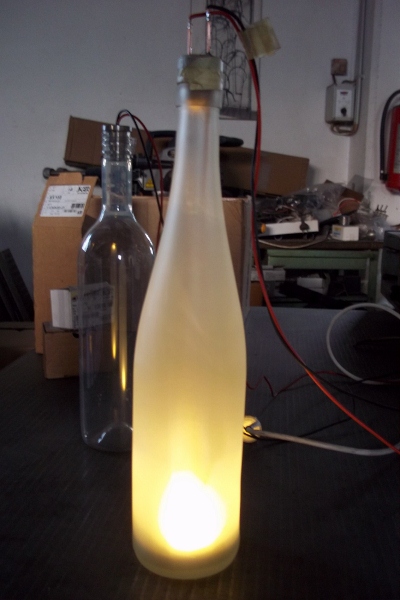

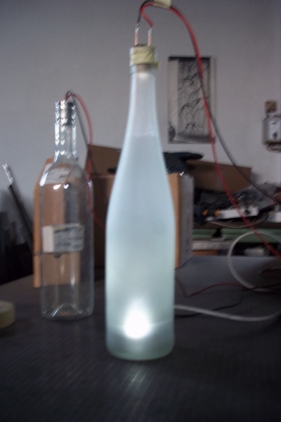

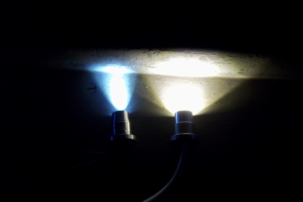

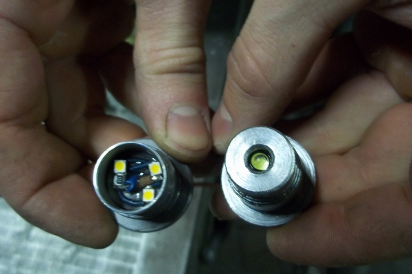

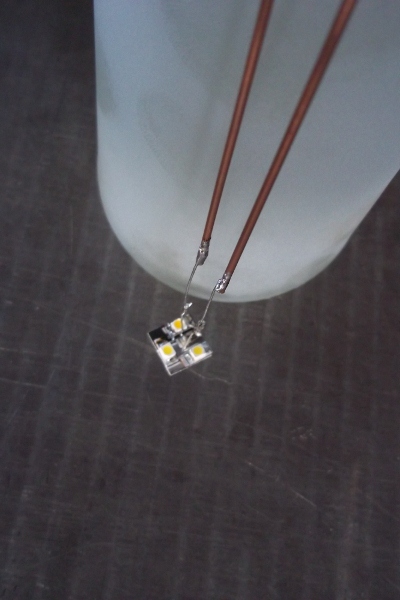

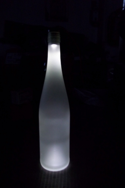

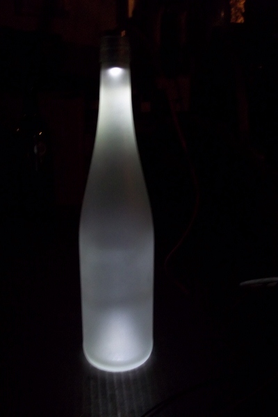

Hier mal erste Versuche. Zuerst eine weiße superhelle mit 24 Grad Ausstrahlwinkel. Dann 3 Stück Warmton aus meinem Streifen. Ausstrahlwinkel 120 Grad. Trotz Montage im Rohr ist der Flaschenhals etwas zu hell. aber vieleicht kriegt man die auch mit engerem Winkel. Grüße Bernd
#2994116
Bernd Funk schrieb: > aber vieleicht kriegt man die auch mit engerem Winkel. ich denke nicht. Dein Ring hilft leder auch wenig, weil die gegenüberliegende LED dann über den Rand hinausleuchet. du könnstest versuchen in der Mitte noch eine Bolzen einzusetzen.

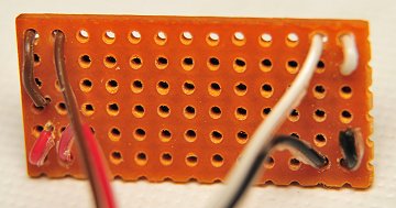

Ich würde mir für solch "simple" Elektronik die Leiterplatte ganz sparen, und stattdessen direkt THT-Bauteile verwenden. Du musst sowieso die Kabel an die Leiterplatte löten und dann an einen Stecker (evtl. noch krimpen). Da kannst du doch auch direkt einen Widerstand an eines der LED-Beine löten und daran dann die Kabel. Wenn du es noch einfacher haben willst, kannst du auch einfach eine Lichterkette zerlegen. Da muss du eigentlich nur noch schneiden, abisolieren und Krimpen. Vorteil dabei: passendes Netzteil gibt es direkt dazu, und man kann die Ketten auch einigermaßen anpassen.

i/ch hab da vielleicht noch ein paar notes: - radial leds haben nur eine geringere lebensdauer.ansehen das epoxy altert - vorsicht bei hermetisch geschlossen Gehäusen: da könnte was korrodieren, insbesondere kein Gummi verwenden. - Woiderrstandsstabiliserung ist ausreeichemd, das Auge wird so weit entfernte Lichtpunkte als gleich hell ansehen - lieber marken-leds kaufen als von der bucht. (zb Osram) denn diie kriegt man dann evtl auch gebinnt, also mit kleineren Streuungen. Und doe Qualität stimmt auch.

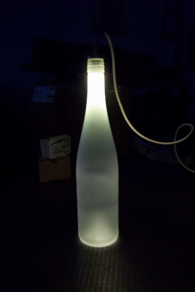

Mein Lichtdesigner ( Ich) ist mit der Beleuchtung noch nicht zufrieden. Der Chefentwickler ( Ich ) hat eine ganz neue Idee. Der Knecht ( Ich) soll morgen noch eine neue Variante bauen. Grüße Bernd

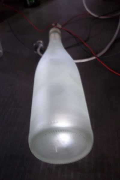

Hier ein ganz andere Variante. Beleuchtung am Flaschenboden. Das erste Bild ist ein schnellgebasteltes Miniplatinchen mit drei Leds. Leider sieht der Boden in der Seitenansicht recht dunkel aus. Drittes Bild: Die Einfachlösung. Eine Led macht aber ein Schatten- bild der Drähte. Ein Diffusor ( Röhrchen aus Transparentpapier), behebt das. Eventuell einfach ein Stück Silikonschlauch drüberstülpen. Das letzte Bild zeigt die zweite Variante von schräg unten. Ich muß aber sehr auf die Seitenansicht achten, da man von der Galerie nur 1,5 Meter Abstand zu den Flaschen hat. Jetzt grübel ich noch ein wenig weiter. Grüße Bernd

" Less is more " ( Alte Designerweisheit ) Das beste Licht gab die einzelne Led im Metallkorken. Die Skizze zeigt eine mögliche Konstruktion ( ohne Platine ! ) Da es nur noch eine einzige Lötstelle gibt, bestimmt vertretbar. Ein Pol wird mit der Verschraubung der Aufhängung erledigt, der Zweite ist der Widerstand, der am Kupferstreifen befestigt wird. Kann ich nochwas weglassen?

Bernd Funk schrieb: > Stahl 30 x 8 mm Das wäre dann die Schweissleitung ;)
Bernd Funk schrieb: STK500-Besitzer schrieb: > Das wäre dann die Schweissleitung Die Halbe, denn der zufließende Strom ist gleich hoch wie der zurückfließende Strom. Viel wichtiger wäre mal zu klären wie der Bernd die beiden Leiter untereinander isolieren will, aber ich rechne nicht damit, das Fragen oder Bedenken hier überhaupt einen Stellenwert haben und mal erörtert werden. Daher wird das ganze wohl eher in Flop.
#2998630
was du nicht alles weißt... nur mal so als denkanstoß: bernd ist seit jahren selbstständiger schlosser - kann also von seinen kompetenzen leben. du kannst von deiner klugscheißerei nichts verdienen und bist auf den verdienst anderer angewiesen.
Er schrieb bereits von doppelseitigem Klebeband. Meines erachtens ausreichend, es muss im Wesentlichen eine verbleibende Spannkraft vom Kupferband halten. Das Eigengewicht sollte bei fachgerechter Montage (fettfrei und gut angedrückt) kein Problem darstellen, solange er nicht das billigste vom Billigen nimmt.
Auch das teure Band kann vom Kleber schwach leitfähig werden, vor allem wenn sich der Kupferleiter erwärmt und das Gewebeband mit der Zeit verkohlt. Hat schon seinen Grund wenn die Industrie da nach dem richtigen Material forscht bis die den geeigneten dauerhaften Isolator und Kleber findet um ihn Fachgerecht zu vermarkten. In meinen Augen ist so eine Lösung nur Pfusch, aber das muss er selbst verantworten. Mike Hammer schrieb: > nur mal so als denkanstoß: Ja, am besten haust du deine Birne stundenlang gegen die nächst beste Wand, was für einen Denkanstoß von dir Voraussetzung ist. > bernd ist seit jahren selbstständiger > schlosser Eben, Schuster sollten bei ihren Leisten bleiben und nicht Sachen machen für die sie ganz offensichtlich nicht ausgebildet sind. > - kann also von seinen kompetenzen leben. Gönne ich ihm sogar, aber nur wenn es Sachen sind, wo er vom Fach ist. > du kannst von deiner klugscheißerei nichts verdienen und bist auf den > verdienst anderer angewiesen. Das wären von dir wie viel Cent?
Michael S. schrieb: > Gönne ich ihm sogar, aber nur wenn es Sachen sind, wo er vom Fach ist. Deswegen fragt er ja hier, wo durchaus kompetente Personen sind nach Lösungen.
STK500-Besitzer schrieb: > Bernd Funk schrieb: >> Stahl 30 x 8 mm > > Das wäre dann die Schweissleitung ;) Nicht direkt. Es ist (Bau)stahl. Der ist locker Faktor 6 schlechter leitfähig als Kupfer. Aber angesichts der Rückleitung von 8x1mm² Kupfer trotzdem unbedenklich. Auch wenn da hier und da ein 7mm Loch drin ist. XL
Michael S. schrieb: > Viel wichtiger wäre mal zu klären wie der Bernd die beiden Leiter > untereinander isolieren will, aber ich rechne nicht damit, das > Fragen oder Bedenken hier überhaupt einen Stellenwert haben Lesen bildet! Bernd schrieb frühzeitig, daß er den Rückleiter aus Kupferblech mit doppelseitigem Klebeband (oder was paßt) auf der kurzen Seite des trageneden 8x30mm Stahlprofils befestigen will. Mittlerweile ist er bei 1mm starkem Kupfer angekommen. Ich denke mal, daß er die Befestigung (respektive Isolierung) dem angemessen gestaltet. XL
#2998974
Axel Schwenke schrieb: > Nicht direkt. Es ist (Bau)stahl. Der ist locker Faktor 6 schlechter > leitfähig als Kupfer. Aber angesichts der Rückleitung von 8x1mm² Kupfer > trotzdem unbedenklich. Auch wenn da hier und da ein 7mm Loch drin ist. ...und wenn der Stahl-Querschnitt grundsätzlich 6 mal größer als der des Kupferstreifens ist? ;) Das einzige Problem, das ich bei der Energieübertragung (inzwischen nur noch) sehe, sind die Übergangswiderstände nach einiger Zeit, wenn das System u.U. zu korrodieren beginnt. Das ist aber wohl ein für Bernd lösbares Problem - zumindest schätze ich seine Fachkenntnisse entsprechend ein. Ich hätte zwar nicht den Platz mir so einen Kronleuchter aufzuhängen, aber einen geschlossenen, kreisrunden, mit Jameson-Whiskey-Flaschen könnte ich mir gut vorstellen ;)
Bernd, du könntest noch Zahnscheiben zwischen Stahlband und der Schraube verwenden. Die Zähne sollten auch auf längere Zeit sich in den Stahl drücken und trotz oxidation einen vernünftigen elektrischen Kontakt ermöglichen.
Axel Schwenke schrieb: > Michael S. schrieb: > >> Viel wichtiger wäre mal zu klären wie der Bernd die beiden Leiter >> untereinander isolieren will, aber ich rechne nicht damit, das >> Fragen oder Bedenken hier überhaupt einen Stellenwert haben > > Lesen bildet! Bernd schrieb frühzeitig, daß er den Rückleiter aus > Kupferblech mit doppelseitigem Klebeband (oder was paßt) auf der kurzen > Seite des trageneden 8x30mm Stahlprofils befestigen will. Mittlerweile > ist er bei 1mm starkem Kupfer angekommen. Ich denke mal, daß er die > Befestigung (respektive Isolierung) dem angemessen gestaltet. > > > XL http://multimedia.3m.com/mws/mediawebserver?mwsId=SSSSSufSevTsZxtUmxtvmx_vevUqevTSevTSevTSeSSSSSS--&fn=4613.pdf Hier die Daten des Klebebandes.
Die isolierenden Eigenschaften dieses Klebebandes sollten doch ausreichen? Gesamtklebefläche ca. 960 Qadratzentimeter bei einem Leuchter. http://multimedia.3m.com/mws/mediawebserver?mwsId=SSSSSufSevTsZxtUmxtvmx_vevUqevTSevTSevTSeSSSSSS--&fn=4613.pdf Elektrische Eigenschaften auf der letzten Seite. Oder sehe ich da was falsch ? Grüße Bernd
STK500-Besitzer schrieb: > Ich hätte zwar nicht den Platz mir so einen Kronleuchter aufzuhängen, > aber einen geschlossenen, kreisrunden, mit Jameson-Whiskey-Flaschen > könnte ich mir gut vorstellen ;) Warum nicht? Erstmal genügend Flaschen leertrinken. :) Der Rest ist einfach.

Jameson schrieb: > gibbet schon :-D > Hängt in Midelton in der Brennerei So stelle ich ihn mir aber nicht vor. Ich bin auch für eine Beleuchtung der Flaschen (vielleicht von unten?). Allerdings hätte meine Regierung wohl was dagegen...
Gibt es vielleicht schon was zu sehen?
Auch größere Projekte haben mal ein Ende. Platine, Nein. Ganz konventionell mit bedrahteten Bauteilen gelöst. Leistungs- Led mit Vorwiderstand und Stecker. ( 2 Lötstellen ) Mechanische Klemmung des zweiten Poles. Vorteile: Geringe Kosten, Leds sind tauschbar, ist halt simpel. Grüße Bernd
Gegen Tageslicht kann man mit Leds kaum angehen. Hier noch ein Bild von Unten. Da sieht man, das die Flaschen beleuchtet sind.
#3189755
Sehr schön, kann man das ganze nochmal mit geringer Außenbeleuchtung sehen ?
Sind das öffentliche Räume? Ich meine, kann man das auch mal vor Ort bewundern kommen? :-) Falls ja: Wo hängen die denn jetzt?
Michael B. schrieb: > Sind das öffentliche Räume? Ich meine, kann man das auch mal vor Ort > bewundern kommen? :-) Falls ja: Wo hängen die denn jetzt? Das ist ein Weingut. Weingut am Nil, in Kallstadt. In der Pfalz, bei Bad Dürkheim. Eröffnung in einer Woche. Der Saal dient für Veranstaltungen, wird aber eventuell zum Restaurant. Mehr weiß ich jetzt auch nicht. Grüße Bernd
Bernd Funk schrieb: > Auch größere Projekte haben mal ein Ende. Hey klasse, danke für die Rückmeldung! Kann sich echt sehen lassen! Sind die LEDs denn auf dem ersten Bild an?
Michael H. schrieb: > Bernd Funk schrieb: >> Auch größere Projekte haben mal ein Ende. > Hey klasse, danke für die Rückmeldung! Kann sich echt sehen lassen! > Sind die LEDs denn auf dem ersten Bild an? Ja, die sind an. Die strahlen aber nach Unten ( 10 Grad ), und durch das Oberlicht, ( gefällt mir gar nicht, weil viel zu hell und stimmungstötend ) ist das bei Tageslicht kaum zu erkennen. Sobald es dunkel wird, leuchten die Flaschen richtig toll. ( Da Dunkelheit um die Jahreszeit eher spät eintritt und alle Beschäftigte des Weinguts dann Feierabend haben, habe ich ein Problem mit Bildern ohne Sonne ) Grüße Bernd

Hab mir jetzt nicht alle beiträge durchglesen.hast du schon eine lösung.i fertige auch platinen.auf wunsch mit bestückungsaufdruck, verzinnung und lötstop.
#3195752
So sieht dass aus wenn ich das mach! :)

Hallo Tommy, hier ging es um eine Platine 12 x 12 mm, mit 4 Bauteilen. Die Alternativlösung mit 2 bedrahteten Bauteilen ( + Stecker ) war dann doch noch einfacher . 360 beleuchtete Flaschen lötest du so in 15 Stunden. ( mit Schrumpfschlauch und Einbau in die Flasche ) Entscheidend war hier der Zeitaufwand der Endmontage, den konnte ich durch die einfache Konstruktion ( eine Mutter ) extrem senken. Das war dann eher ein mechanisches, als ein elektrisches Problem. Dieses fachübergreifende Konstruieren klappt halt nur, wenn man alles macht. (Für die ganzen Versuche und Prototypen habe ich aber auch mehr als 10 Stunden gebraucht ) Grüße Bernd

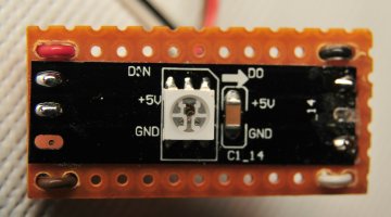

Sorry, ich habe den Thread gerade eben erst zufällig entdeckt und nicht alles gelesen. Ist das Problem schon gelöst? Falls nicht: Ich baue gerade was geeignetes und suche noch "Mitbesteller", damit die Platinen billiger werden, siehe Beitrag "[V] LEDs auf LED-Strips (einzeln) dimmen"
Torsten C. schrieb: > … ich habe … nicht alles gelesen. Das hätte ich wohl tun sollen. Aber wenn ich hier schon so vorlaut poste, möchte ich gern noch was sinnvolles los werden. @Bernd Funk: Ich finde, das ist ein klasse Projekt! Ich find's auch toll, wenn trotz aller Querulanten und Trolls in diesem Forum immer wieder so schöne Tipps und Vorschläge kommen. Manchmal sind es auch nur "blöde Fragen", die einen zum nachdenken bringen. Das Ergebnis zählt! Ich fand die Idee so gut, dass ich sie gleich meiner Freundin gezeigt habe. Nun machen wir uns auch so einen ähnlichen "Kronleuchter" in den Treppenaufgang. Das ist die einzige Stelle in unserem Haus, an der die Decke höher als 2,5m ist. Anbei ein paar Fotos von meinem ersten Versuch mit einer WS2812 in einer Flasche und hier ein kurzes Video: http://www.youtube.com/watch?v=Lqq908HnU8E Die Flasche hängt an vier AWG28 Adern die Platine sitzt unter dem Flaschenhals quer. Ich poste nochmal ein Foto, wenn wir die Flaschen komplett haben und sie im Treppenaufgang hängen.
Torsten C. schrieb: > Anbei ein paar Fotos von meinem ersten Versuch Keine Kommentare? Schade.
Torsten C. schrieb: > Keine Kommentare? Schade. was erwartest du denn? das ist nicht dein thread. du hast den einfach mit deinem bastelkram gekapert, ohne auch nur ein bisschen vorher gelesen zu haben...
Michael H. schrieb: > ohne auch nur ein bisschen vorher gelesen zu haben Jeder macht mal Fehler. Ich habe ihn zugegeben, danach alles gelesen und mich entschuldigt. Was erwartest Du noch?
