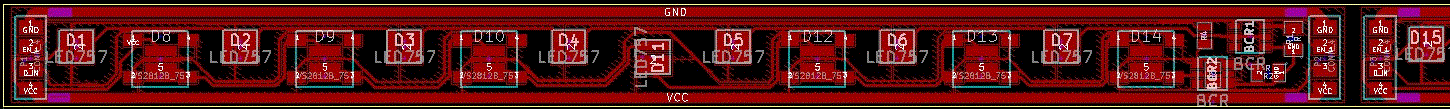

Hallo Leute,
ich entwerfe gerade ein Layout für einige LED-Platinen. Zuerst mal die
Daten in Stichpunkten:
Maße 240x9mm, bei 12cm teilbar (zur Montage in Aluminiumprofilen (10mm
U-Profil oder Profil 8 von smt-montagetechnik.de + Endlighten-Plexiglas)
Betriebsspannung: 24V
IMS (Insulated Metal Subtrate - Aluminiumsubstrat) für optimalen
Abwärmetransport
1 oder 2 beliebige von 3 Strängen (2x weiß - je 7 LEDs/14cm, 1xWS2812B -
6 LEDs/14cm) bestückbar
Weiße LEDs: Nichia 757 (CRI 85, 29ct/Stück bei Abnahme >100) oder Cree
XH-G (bis CRI 90+, <25ct/Stück bei Abhnahme >1000) (SMD, 3x3mm)
Maximal sind also auf 28cm 28 LEDs mit bis zu 16,3 Watt (Summe) bei 1750
Lumen (das ist mehr als ein 100W Glühobst) möglich. (Beispiel mit
Vollbestückung XH-G J3-binning (CRI 80)
Nachdem ich bei vielen Anbietern die Preise verglichen habe, werden die
Platinen wohl bei Eurocircuits mit weißem Lötstopplack aber ohne
Bestückungsdruck (außer wir bekommen wirklich viele Bestellungen
zusammen) gefertigt.
Preisstaffel als Anhaltspunkt:
50 Platinen: 4,20€/Stück
100 Platinen: 2,84€/Stück
150 Platinen: 2,37€/Stück
Wenn mehr als 200 zusammen kommen werde ich nochmal bei verschiedenen
Anbietern nachverhandeln. (Was natürlich den Bestellzeitpunkt etwas
verschiebt)
Einen Prototypen auf FR4 Material (ohne WS2812B, davon habe ich noch
keine) verrichtet seinen Dienst, wird aber ohne IMS zu warm.
Ablauf: Ich sammel bis 11.08.2013 Interessenten, dann wird kalkuliert
und ich fordere verbindliche Bestellungen bis 15.08.2013 an. Je nach
Aufkommen an Bestellungen werde ich entweder bestellen und euch die
Platinen nach Bezahlung zuschicken (<200 Platinen vielleicht) oder
erstmal von euch Geld fordern (als Student ist mein Konto nicht
unendlich hoch gedeckt)
Wenn euch noch Informationen fehlen oder sonstiges, einfach ne Email
schicken oder hier im Thread posten.

Hallo Falk,
Dein Projekt tifft genau mein Beleuchtungs-Problem. :-)
Ich bin nicht sicher, ob ich alles verstanden habe:
Die sechs WS2812B LEDs sind nicht "gleichmäßig" verteilt, also so ein
gleichmäßiger "Regenbogen" wie im Bild 4 im
Beitrag "Re: LED Helligkeit/Farbtemperatur messen" ginge damit nicht,
richtig?
D1..7 sind weiße LEDs, aber auch hier ergeben sich Lücken beim Anreihen,
richtig?
Was ist D11? Noch eine achte weisse LED?
Ich hatte ja überlegt, einen Kaltweiss-Stripe und einen WS2812-Stripe
nebeneinander zu kleben, damit sich gleichmäßige Abstände zwischen den
LEDs ergeben.
Lichtstreuendes Acrylglas wollten wir (meine Freundin und ich) aus
Design-Gründen nicht, weil uns die eizelnen eng beieinander liegenden
"Lichtpunkte" gut gefallen und die Richtcharakteristik gewünscht ist.
Ich befürchte aber, dass ein Layput mit einseitiger Bestückung und
gleichmäßiger und enger LED-Verteilung mit kaltweiss + WS2812 nicht
geht. Ich werd' mal drüber nachdenken.
VG Torsten

OP #3268265
Nein, vollständig gleichmäßig verteilt sind sie nicht, da die WS2812B ja
mit mindestens 3,5V angegeben sind, davon gehen keine 7 Stück in Reihe.
Deswegen sind es an WS2812B immer 3 Stück mit je ~10mm Abstand und dann
kommen ~24/27mm (24mm in der Mitte des 12cm Stückes, 27mm zwischen den
12cm Stücken)
Die weißen haben immer 11,5mm und am Ende eines 12cm Stückes 29mm
Abstand.
D11 ist eine weiße zwischen den WS2812B, sie wird im Fall "Doppel-Weiß"
bestückt und so ergeben sich 14 LEDs auf 12cm (alle weiß) oder im Fall
"Weiß-RGB" überbrückt (7 weiße und 6 RGB LEDs/12cm)
Die WS2812B sind alle in Reihe, ergibt 4V (ohne Vorwiderstand) pro LED,
dadurch lassen sie sich mit einem uC bei 5V mit Widerstand (<4,5V
Restspannung) betreiben oder bei Benutzung eines Widerstandes auf den
Platinen sogar mit 3,3V (wenn man die Versorgung der LEDs auf <3,8V
drückt, was wegen variabler Ströme dann eher tricky wird)
Einseitige Bestückung wird da tatsächlich problematisch, außer du kannst
auf ne Breite von mindestens 12, eher 15mm gehen - aber das geht dann in
meinem Anwendungsfall (unter anderem Endlighten) nicht mehr. Und
zweilagige/seitige IMS-Platinen sind a) unbezahlbar und b) relativ
sinnlos, schließlich soll ja die Wärme abgeführt werden, was schwierig
ist wenn Bauteile dazwischen sind ^^
Was deine Stepdown angeht... Kommt auf dein Profil an gg
Es geht immer eine Reihe weiße, die zweite ist entweder weiß oder RGB

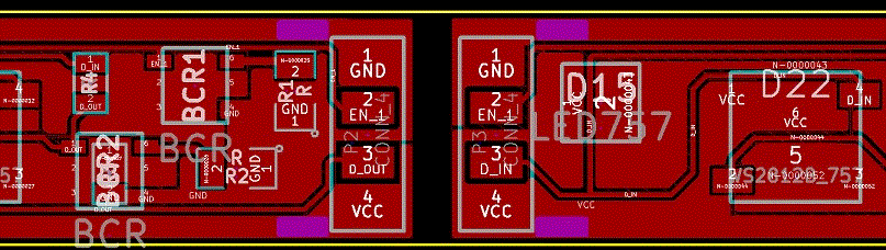

OP #3268290
Hm... Ich entwickel mit 2 Freunden an dem Layout, über fast eine
Woche... Und das mit der Reihenschaltung ist tatsächlich niemandem
aufgefallen -.-"
Naja, durchbrennen tun sie nicht, sondern sie leuchten garnicht erst

Moin Falk,
im Prinzip bin ich interessiert, mit min. 5 Stück, wenn zumindest der
50er-Preis gehalten werden kann.
Mir sind allerdings noch eine Reihe technischer Punkte nicht klar:
* Die Maße gehen etwas durcheinander -- ist die Platine jetzt 24 oder 28
cm lang? Und wird sie nach 12 oder nach 14 cm geteilt? Sind die beiden
Teilstücken identisch?
* Wie ist die Bestückung jetzt genau -- soweit ich das überblicke,
handelt es sich um zwei identische Platinenstücke mit je 12 oder 14 cm
Länge, die jeweils zwei Stränge besitzen: 7x weiß und 6x WS2812B. Was
macht aber D11 in der Mitte?
* Die weißen LEDs benötigen ja einen Betriebsstrom, keine feste
Spannung. Anscheinend ist aber der BCR ein Linearregler, um den
Diodenstrom zu regeln -- wie sieht denn da die Leistungsbilanz aus? Ein
Schaltplan wäre da doch mal ganz geschickt!
[EDIT] und WS2812B in Reihe ist ja ein no-go... und damit stellt sich
dann die Frage, wo die 5V für die WS2812B herkommen soll... Ich glaube,
daß muß nochmal gründlich überarbeitet werden.[/EDIT]
* Richtig sinnvoll wird das ganze nur, wenn wir auch für die weißen LEDs
eine Sammelbestellung machen (für die WS2812B läuft's ja schon). Ist das
geplant? Und könntest Du bitte mal die Datenblätter von genau den LEDs
verlinken, die Du vorgesehen hast -- die Nichia-Bezeichnung scheint
nicht eindeutig zu sein!?
* Und schließlich, wie sollen wir denn so eine Platine -- ohne
Reflow-Ofen -- löten? Mit dem Lötkolben geht da jedenfalls nichts
mehr...
Gruß,
Tillomar
OP #3268323
Den 50er Preis gibt es auf jeden Fall, aktuell ist auch der 100 in
greifbarer Nähe.
Wie wir ja gerade eben festgestellt haben, gibt es mit der
RGB-Bestückung einige Probleme hust Scheint also, dass die ganze
Geschichte nur bei reiner weißen Bestückung funktioniert.
http://www.cree.com/~/media/Files/Cree/LED%20Components%20and%20Modules/XLamp/Data%20and%20Binning/ds%20XHG.pdf
Das wären die XH-G, da gehen natürlich alle und auch von den Nichia 757
wären NS2L757AT oder NS2W757AT interessant.
Sorry, der Fehlerteufel waren  die 28cm (alte Version), es sind 24cm.
Ja, ohne Reflowofen oder mindestens die Unterstützung einer Heizplatte
geht da garnichts.
http://pct.cree.com/dt/index.html   Hier lassen sich die Werte für die
XH-G raussuchen.
Verschaltung ist simpel: Vcc - 7 LEDs in Reihe - BCR - GND.
D11 dient dazu, den zweiten Strang zu komplementieren, wenn er weiß ist,
um wieder auf 7 LEDs zu kommen.

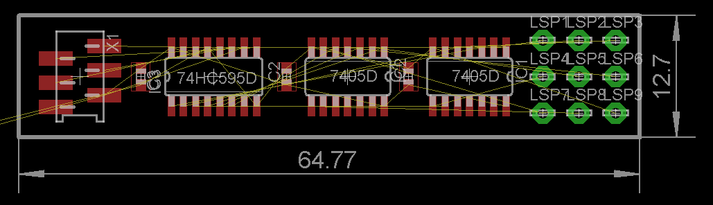

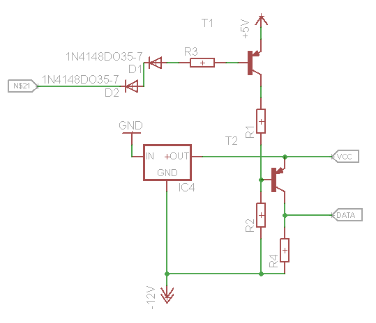

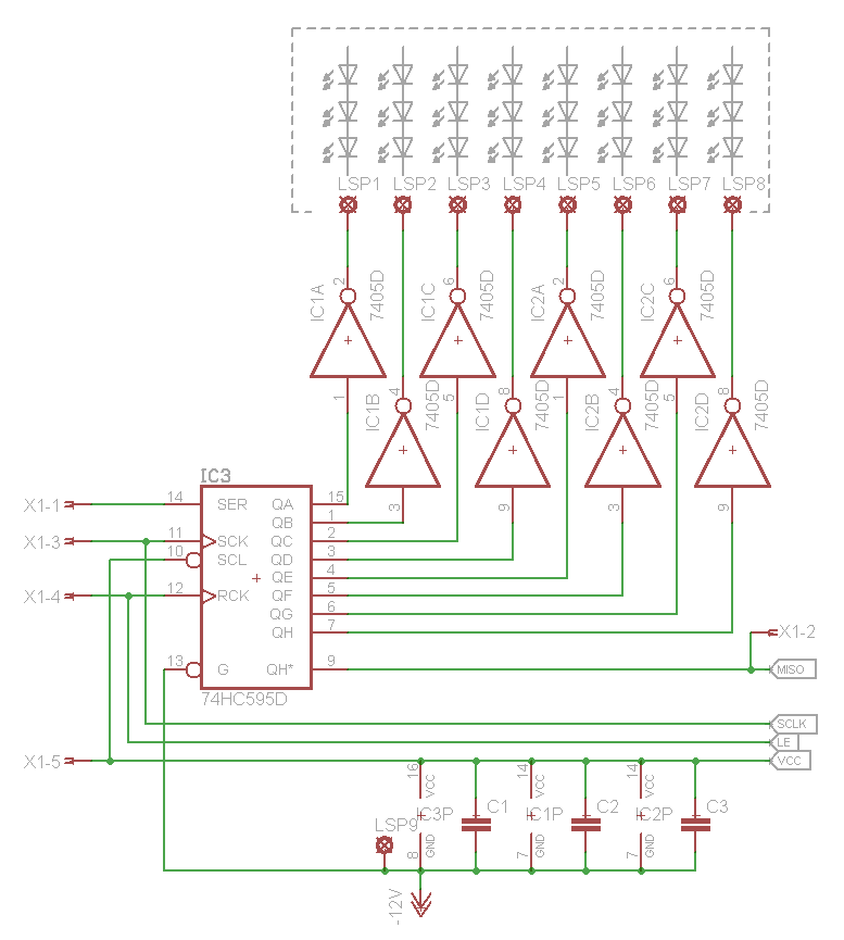

Persönliche Seite #3269202
Torsten C. schrieb:
> Und was hältst Du von kleinen Zusatzplatinchen?
Im Moment denke ich, man sollte die WS2812 mit +5V und die Weissen LEDs
mit -12V versorgen, dass spart etwas Kupfer.
Anbei eine grobe Skizze von den Platinchen (PCB.png), die man "Daisy
chain" an den SPI anschließen kann.
Schaltplan siehe "LowSideShiftReg.png".
Da die Weissen LEDs auf -12V/GND liegen, müssen die Pegel (MOSI, SCLK
und LE) angepasst werden, Beispiel incl. 5V VCC siehe PegelSchieber.png.
... nur so'n Gedanke. Damit kann man die weissen LEDs in 3er oder
6er-Gruppen per SPI schalten bzw. PWM-dimmen.
PS: Statt an LSP-9 soll -12V an X1-6 hängen.

OP #3269466
Einhart Pape schrieb:
> WS2812 in Reihe??? Die leuchten genau einmal - und zwar wenn sie
> durchbrennen.
Wie Einhart dort geschrieben hat hat mich darauf aufmerksam gemacht,
dass eine Reihenschaltung der WS2812B einiger Logik entbehrt, da ja der
ganze Strang nur den gleichen Strom zur Verfügung hat, alle LEDs also
nur so hell leuchten wie die dunkelste.
(Ob sie jetzt durch die Datenleitungen sterben oder nicht hängt wohl von
der internen Verschaltung ab, die ich ja nicht kenne)
Wir haben gestern verschiedene Szenarien durchgespielt, aber die
Notwendigkeit eine separate 5V Leitung zu ziehen (und die an den
entsprechenden Pins zur Verfügung zu stellen) lässt sich wohl nur
realisieren indem ein Großteil der Kühlflächen geopfert oder auf die
Möglichkeit der 2xweiß-Bestückung verzichtet wird. Da 2xweiß allerdings
unsere Grundanforderung war und die RGB nur als Bonus genutzt wurde ist
das für uns nicht akzeptabel.
Da Torsten aber schon 24 Stück (6m/24cm) und Tillomar schon "mind 5
Stück" braucht seid ihr bei FR4 mit Thermal Vias (bei 30 Stück) schon
deutlich unter dem Preis für die IMS-Platinen (bei 50 Stück), macht das
also vielleicht einfach selbst ;-) (dann kann Torsten auch eine absolut
perfekte Verteilung machen ;-)) Bei dieser Bestückung (1xWeiß und
1xWS2812B) seid ihr auch nicht auf Aluminiumsubstrat angewiesen und
könnt sogar von Hand löten.
Ich habe euch den kompletten KiCAD-Ordner angehängt, dann müsst ihr
nicht ganz von vorne anfangen (wenn ihr mit KiCAD arbeitet)
Wegen LED Sammelbestellung: Ich werde wohl
XHGAWT-00-0000-00000UVE8 (2700K, CRI 90+, 18,1 Lumen bei 65mA)
XHGAWT-00-0000-00000H0E3 (5000K, CRI 80+, 30,1 Lumen bei 65mA)
kaufen. Wenn da jemand mit aufspringen will, schickt mir am besten kurz
eine Email ;-) Preise werden wie gesagt wohl <25ct/Stück sein.
MfG,
Falk
OP #3269755
Hallo Einhart,
prinzipiell schon, nur kostet das bei den Konfiguratoren, wo ich das
bisher geschaut habe mehr, als einfach ein Aluminiumsubstrat zu nehmen
(und dass da der Wärmeübergang besser ist steht glaube ich außer Frage)
MfG,
Falk
