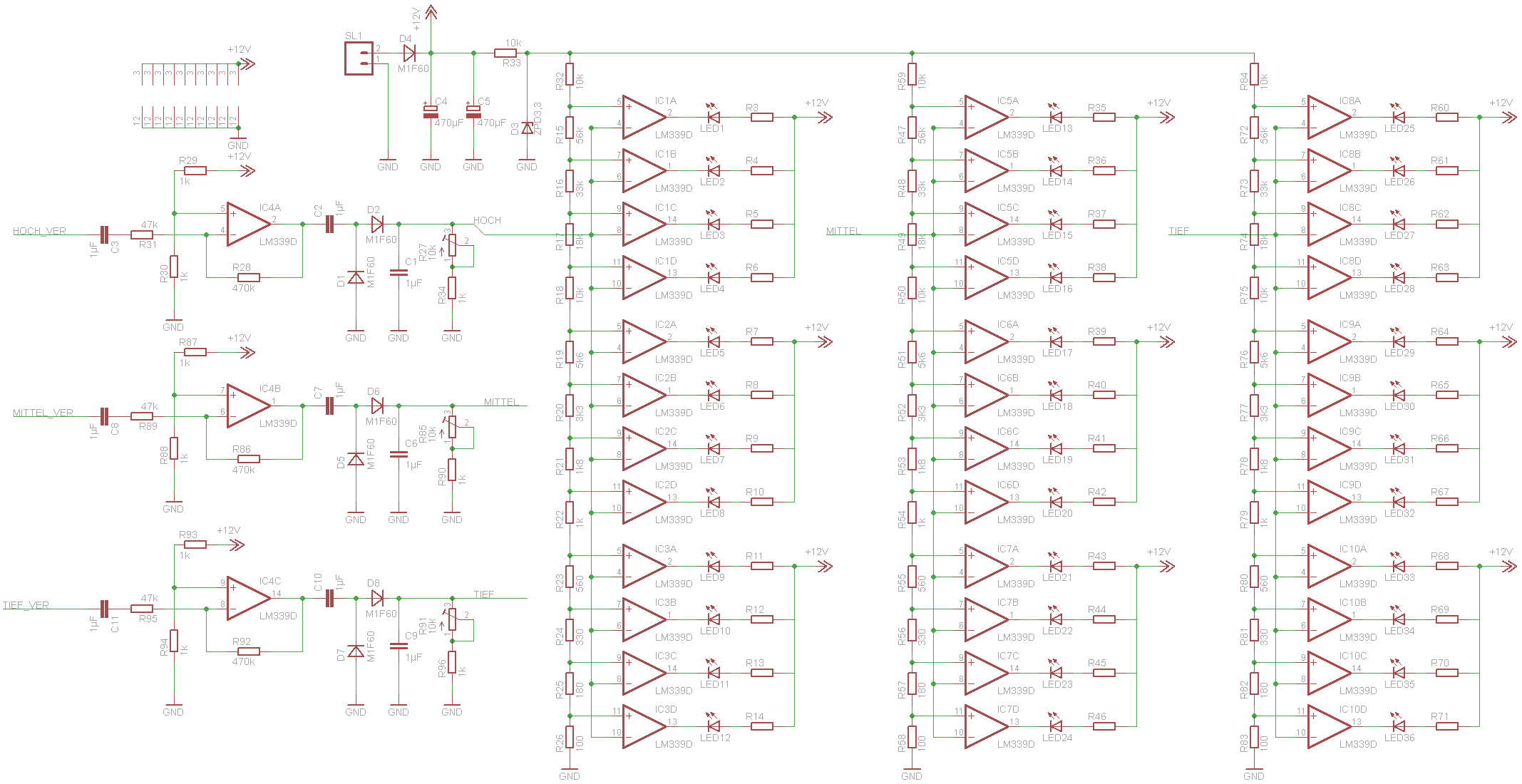

Guten abend zusammen, wie der Betreff schon sagt möchte ich mir ein VU meter bauen, welches ich in eine tragbare kiste (3 wegesystem mit kfz radio und fester batterie) verbauen möchte. Nun hatte ich mir überlegt je ein VU meter für die Höhen, eins für den Mitteltonbereich und eins für die Tieftöne zu bauen. Als grundschaltung (ich habe noch sehr viele LM2901) dachte ich an die VU meter bausatzschaltung von Pollin http://www.pollin.de/shop/downloads/D810103B.PDF (seite 7, Achtung R32, D5, D6 sollen nicht bestückt werden, also im plan bitte ignorieren) Geplant ist eine eigene 12V versorgung, jeweils 12 Leds (3x LM2901 pro und als led normale 1,9-2,2V / 20mA), Platz ist in der Kiste auf jeden fall genug vorhanden und ich hatte geplant relativ viele SMD Bauteile zu verwenden (falls jemand für mich noch einen EMV bzw entstörtip hat :) ) Nun zu meinen Fragen: 1. Wenn ich die jeweiligen frequenzen durch weichen trenne, ist dies doch wahrscheinlich vor dem Entlogarithmierer (IC2,D3) sinnvoll, oder ist das relativ egal? 2. Ich habe die Datenblätter verglichen und sehe keinen Grund warum ich den LM339 nicht durch einen meiner LM2901 tauschen könnte, da diese doch auf der linearen Seite doch eh nur als Schmittrigger ohne Hysterese arbeiten, oder? 3. Ist mir irgendein Problem entfallen? Oder sollte ansonsten der Plan und die bestückung des Bausatzes passen? Vielen Dank schonmal! bin gespannt was Ihr dazu sagt :)

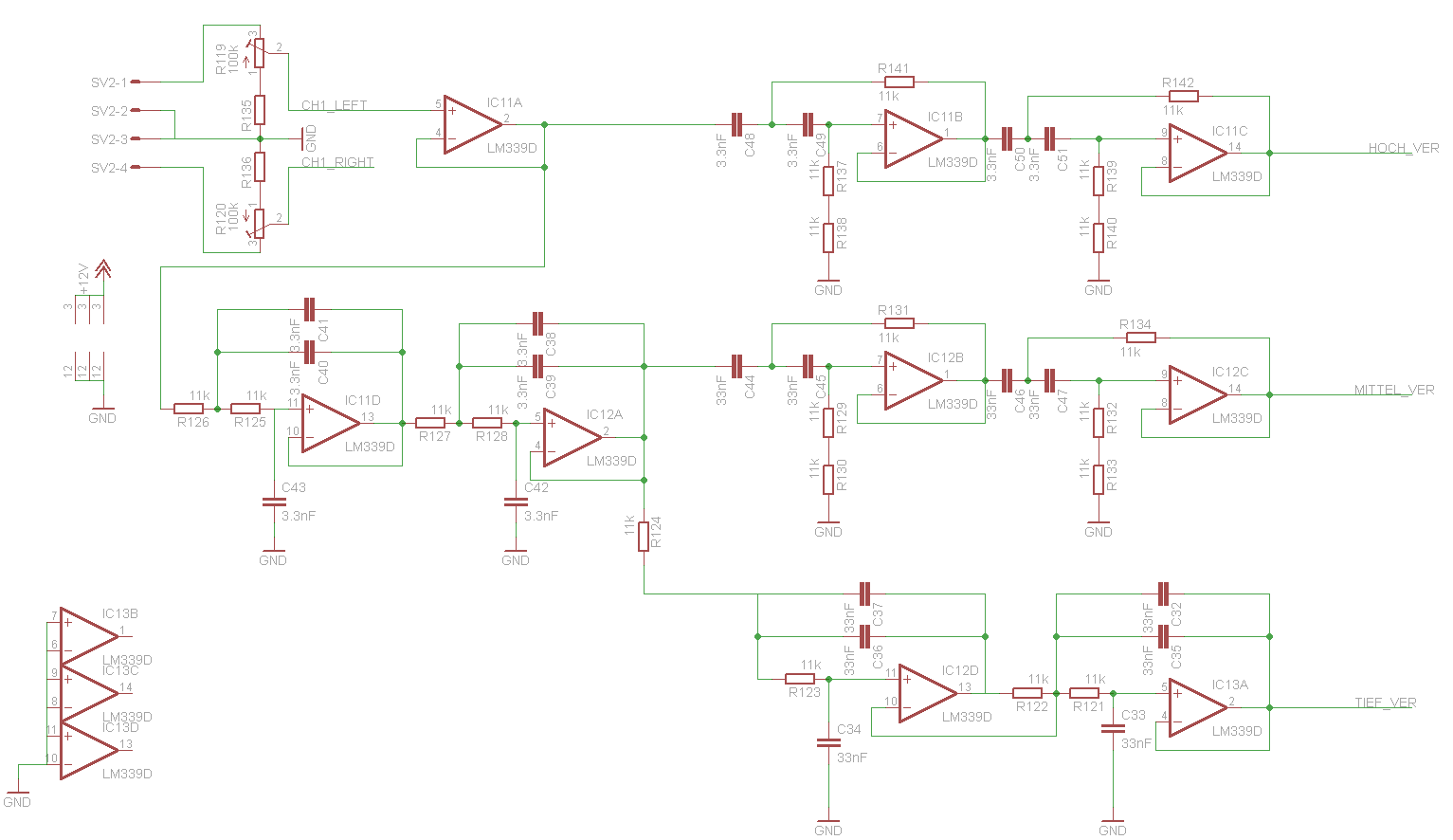

So wenn ich erwarte das sich das jemand anschaut könnt ihr ja erwarten, dass ich mal einen vernünftigen Plan zeichne :) Beim zeichnen ist mir noch was Aufgefallen: Der Kondensator C1 läd sich ja auf die Höhe der verstärkten spannung (minus die 0,65V von D2) auf. Da die OPVs ja einen riesigen Einganswiderstand haben wird R27 ja bestimmt zur entladung dienen. Sehe ich das richtig? also damit könnte ich dann die geschwindigkeit einstellen, womit die Balken wieder abfallen, oder?
Soooo und eine letzte Frage :) ich habe die schaltung http://sound.westhost.com/p09_fig1b.gif gefunden, kann die aber nicht ganz nachvollziehen... Kann das hinkommen? oder sollte ich manche Werte ändern, bzw durch trimmer ersetzen? Danke schonmal :)
so, den Plan hab ich denke ich fertig... Sind leider 2 seiten in eagle geworden (vllt wäre es ja doch besser gewesen mir eine fertige weiche und 3 VU mter bausätze fertig zu kaufen :D aber nun ist 1/4 der arbeit ja schon getan ;) ) wenn jemand drüber schauen mag wäre ich sehr dankbar! Oder vielleicht mag das ja auch jemand weiterverwenden etc.

Die Schaltung geht so nicht. Vom Eingang direkt nach D2 blockiert jedes Eingangssignal. Bau lieber Frequenzfilter und Spitzenwertgleichrichter getrennt. http://sound.westhost.com/project09.htm http://sound.westhost.com/project60.htm
Also die 3 weg Linkwitz weiche habe ich lustigerweise genau von der seite genommen, allerdings ist die diode doch in Durchlassrichtung (positive spannung) verbaut... Sollte ich diese diode durch einen gleichrichter ersetzen? wenn ich das im Plan richtig gesehn habe verbaut der Autor von "Simple Full Wave Rectifier and Preamp" ja nur einen gleichrichter aus einem OP und hat einen OP zur verstärkung.
inwiefern getrennt? also auf eine platine muss das so oder so... Oder gibts da irgendwelche Probleme wenn ich die zu stark ineinander setze?
Gut da ich nur 2 downloads bei dem eagle schaltplan habe lade ich mal für alle die kein eagle haben die 2 seiten nochmal als bilder hoch. Da ist dann auch die frequenzweiche drin etc
#3278629
Ich würde eine andere Schaltung als Gleichrichter nehmen.

MaWin schrieb: > Ich würde eine andere Schaltung als Gleichrichter nehmen. und ich diese schaltung. http://www.homepage-baukasten-dateien.de/prytek/47486-vu-meter-vu19.pdf da wird n aktiver einweggleichrichter verwendet der dazu noch ne verstärkung von 10 hat. die verstärkung kann man ja anpssen.
Hey super danke dir! Ich schau mir die schaltung mal an und versuche sie nachzuvollziehen :)
So ich habe nun IC11 A mit den 2 dioden versehen zur gleichrichtung versehen. Eingangsspannungsteiler-> Gleichrichter->Frequenzweiche->Schmittriggermatrix Das sollte ja eigentlich passen :)
Du verheizt in den Vorwiderständen der LEDs bis zu 7W! Es gibt Schaltungen, die ein- und denselben Konstantstrom durch mehrere LEDs fließen lassen. Damit kann die Verlustleistung beträchtlich reduziert werden.
hui :D da ist was dran, garnicht dran gedacht. Aber ne lösund wären ja low current LEDs... Da die LEDs eh 5mmm rund sein sollten wirds ja da auch genug möglichkeiten geben. Aber danke, dass hatte ich wirklich verdrängt^^
