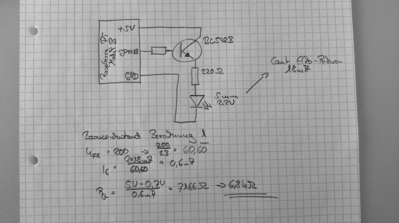

Hallo liebe Elektronik Experten!
im Moment mache ich die ersten Gehversuche mit dem Raspberry Pi und
einer Transistorschaltung die eigentlich simpel sein soll - aber dann
wohl doch nicht so simpel ist :(
Der Schaltungsaufbau sieht so aus (siehe Aufbau.png):
Eigentlich wollte ich mit einem einfachen echo "1" an dem Gpio Pin 18
die LED an und ausschalten, es wundert mich aber das die roteLED so
dunkel ist.
Ich habe zum berechnen den LED Vorwiderstandsrechner vom Elko benutzt
(mit der Einstellung 5V-0,7V = 4,3V spätere Betriebsspannung und 18mA
Betriebsspannung).

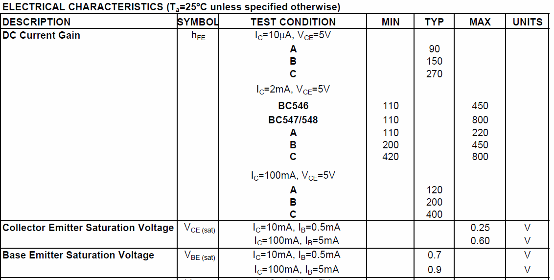

Für den Basiswiderstand habe ich folgende Anleitung benutzt:
http://www.mikrocontroller.net/articles/Basiswiderstand
Rb = 6,8k (siehe Schaltplan) oder wenn über die "Sättigung" (Datenblatt
bei Reichelt rausgesucht (10/0,5)mA -> ist die sättigung dann bei 20?).
Hänge ich noch den Vorwiderstand von 220 Ohm an wird es echt dunkel :/
Wo ist mein Denkfehler? :(

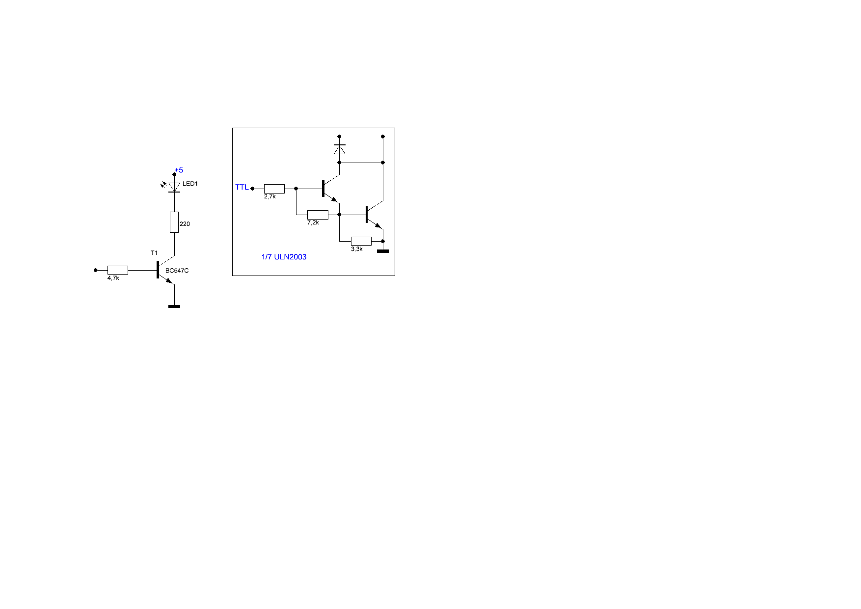

Überleg mal: an der LED und dem Widerstand sollen 5 Volt abfallen.
Wieviel Spannung hast Du dann zwischen Basis und Emitter?
--> LED und Vorwiderstand gehören an den Kollektor.

Du hast in dem Fall keine 5V Spannung am Emitter. Beim Emitterfolger ist
die Spannung am Emitter stets kleiner als die Spannung an der Basis und
die ist in deinem Fall max. 3.3V. Also stehen am Emitter allerhoechstens
3.3-0.7 = 2.6V an.

Beim Emitterfolger brauchst du keinen Basisvorwiderstand. Der ist hier
eher kontraproduktiv.
Was du brauchst in deinem Fall eist eine Emitterschaltung. Also Emitter
an GND und die LED + Vorwiderstand in den Kollektorzweig. In dem Fall
hast du dann fast die 5V an LED+ Widerstand anliegen.

Eigentlich ganz einfach...wenn du am Pin 3.3V hast (das wurde zumindest
von den anderen hier behauptet), bleiben am Emitter ca. 2,6V übrig. Die
teilen sich Diode und Widerstand. Wenn die Diode 2,2V will, bleiben für
den Widerstand 0,4V übrig ==> 0,4V/220Ohm= 1,8mA.
Die LEDs, die bei mir so rumliegen brauchen ca. 20mA damit sie hell
leuchten.
Kann der Pin vom Raspberry PI nicht vielleicht schon 20mA liefern? Dann
kannst du den Transistor weglassen.
