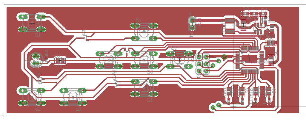

Auf jeden Fall wollte ich nun die vorliegende Version durch die
Verwendung von vorwiegend SMD-Teilen etwas eleganter gestalten und über
einen Step up Regler mit zwei AAA Zellen versorgen.

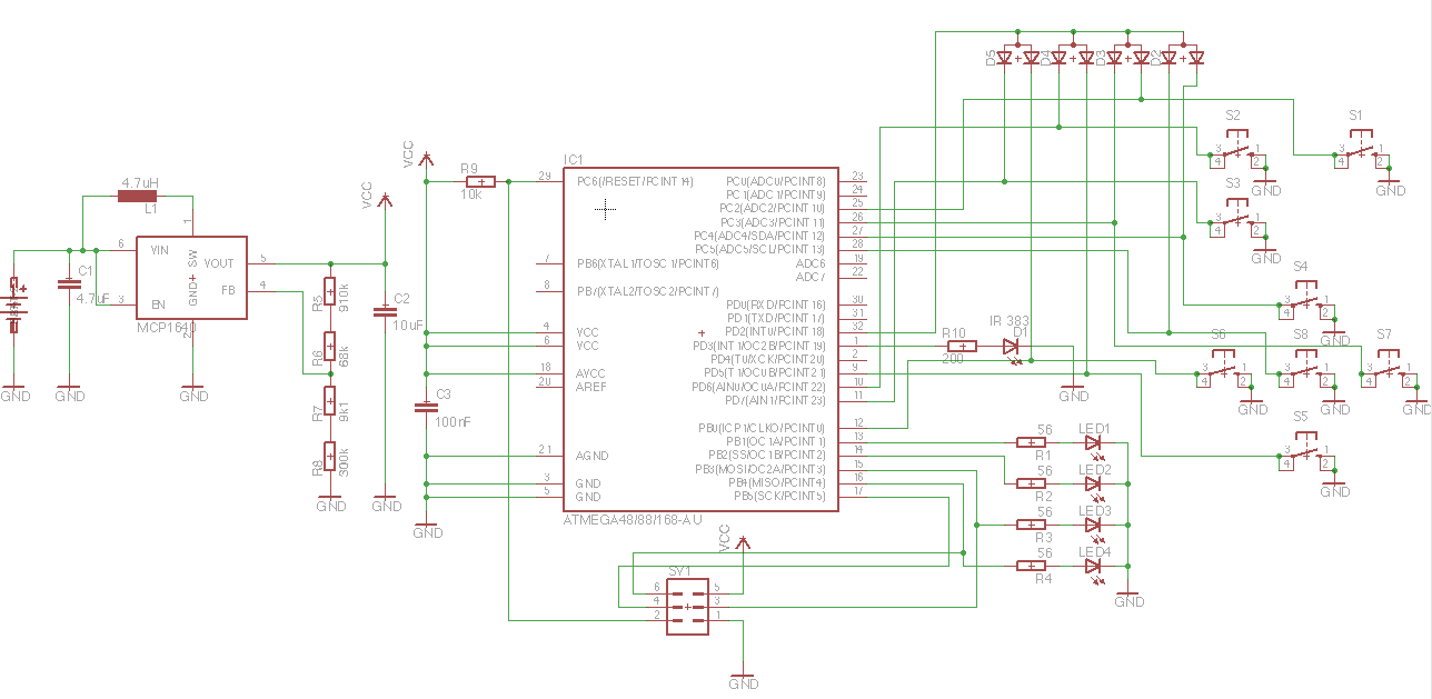

Meine Fragen an euch:
- kann das Gerät mit den aufgelisteten Bauteilen funktionieren, ohne
dass ich jeden Tag neue Batterien kaufen muss oder mir das Teil um die
Ohren fliegt?
- seht ihr im Platinenlayout gravierende Fehler, die Schwierigkeiten
verursachen könnten?
Angemerkt sei, dass ich Vias etwas stümperhaft realisiere, indem ich
abgeschnittene Bauteildrähte einlöte. Aus diesem Grund kann ich keine
Vias unter anderen Bauteilen platzieren. Ausserdem kam beim
doppelseitigen Belichten, eine Seite immer etwas schlechter heraus,
weshalb ich möglichst alles auf der selben Seite platziert habe. Die
Unterseite ist bis auf die zwei senkrechten Verbindungen zwischen den
Vias eine Massefläche und hauptsächlich mit den Tastern verbunden. Den
Mikrocontroller habe ich ausgewählt, weil ich diesen über ein Arduino
Board programmieren kann, inklusive Fuses auf internen Oszillator
schalten, weshalb ich gerne an diesem Bauteil festhalten würde.

a) Wozu der Regler? Der Atmel tut auch mit den 3V, falls rein für die
LED: Per Enable nur anschalten, wenn die LED auch sendet.
b) Sleep-Modes im µC ordentlich genutzt?
von Frank M. (frank_m35)
Also ein Step-Up ist eine ganz schlechte Wahl für eine so heikle
Batterieanwendung. Entweder, wie Moritz empfohlen hat, direkt den uC an
die Batterie hängen, oder mit einem speziellen Step-Down mit Bypass
Funktion noch mehr sparen: TPS62730
Den uC natürlich auf geringstem Takt laufen lassen und ständig schlafen
legen. Nur für das senden kurz aufwecken.
Deine IR-LED braucht nur 1.4V bei 100mA, dein uC in der Low Voltage
Variante arbeitet mit 1.8V, dann verwende einen sehr stromsparenden Buck
Converter und regle die Batteriespannung auf 1.8V runter und betreibe
alles damit.
Die anderen LEDs solltest du nicht blau verwenden, sondern eher grün
oder gelb bzw. rot. Auf blau reagiert das menschliche Auge mit am
unempfindlichsten. Grün ist hier viel besser. Gelb bzw. Rot haben den
Vorteil von einer geringen Vorwärtsspannung, wodurch du die LEDs direkt
mit der Batteriespannung betreiben kannst. (ich hoffe natürlich die LEDs
leuchten nicht ständig sondern so gut wie nie!)

Da du sowieso schon alle Taster über die Dioden veroderst und an INT1
führst, kannst du eigentlich mit dieser Leitung auch gleich den ganzen
MC hochfahren, so das du gar keinen Sleep Modus brauchst. Ideal wäre
also ein StepUp mit /Enable Eingang, wenn du überhaupt einen StepUp
brauchst (siehe oben).

Ist das Verodern der Tasten auf den Interrupt überhaupt nötig? Der
verwendete Atmel hat doch Pin Change-Interrupt, oder sehe ich das
falsch?

Statt des ATMEGA168 die PicoPower-Variante ATMEGA168p verwenden. Sind
Pin- und Funktionskompatibel und haben teilweise einen deutlich
reduzierten Stromverbrauch (siehe DC Characteristics).
von (Hobby-)Bastelmann (Gast)
Holla! Vielen Dank schonmal für alle eure Antworten!
Erstmal einige Ergänzungen zur Ausgangslage:
Über eine der 8 Tasten kann zwischen vier Codesätzen für die übrigen 7
Tasten geswitched werden (z.B. Sat, TV, Apple TV ...). Die LED's dienen
zur Anzeige, welches Gerät aktuell von der Fernbedienung angesteuert
wird. Es leuchtet also nur jeweils eine davon kurz auf, wenn man die
Wahltaste drückt und erlischt gleich wieder. Ich habe die Farbe Blau aus
ästhetischen Gründen gewählt. Besonders hell müssen sie nicht leuchten,
da sie ja nicht Aufmerksamkeit anziehen müssen, sondern man zum
Zeitpunkt der Betätigung eh schon in Erwartung auf eine Veränderung auf
die LED's blickt.
Den Regler habe ich eingeplant, da ich davon ausging, eine konstante
Spannung halten zu müssen, auch wenn sich die Batterien mit der Zeit
entladen. Dies hielt ich für nötig, damit die IR Reichweite sich nicht
verändert und die Widerstände für die LED's berechnet werden können.
Die IR-Led wollte ich diesmal eigentlich nur mit 20mA betreiben. Gemäss
Datenblatt sollte so die Reichweite gerade ausreichen (Kann zwar mit den
Einheiten dort nichts anfangen, also habe ich einfach den Wert der LED
aus dem Prototypen als Vergleich genommen).
Die Tasten habe ich über die Dioden zum INT1 geführt, um den Controller
aus dem Sleep zu holen, damit er kurz fragen kann, welche Taste gedrückt
wurde und den IR-Code blinken kann, bevor er sich wieder schlafen legt.
Hat beim Prototyp ganz gut funktioniert.

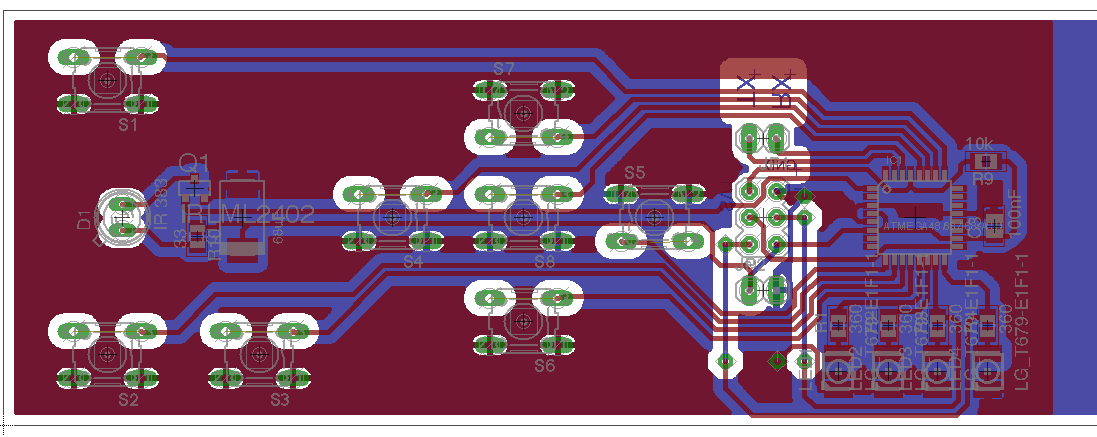

Den Regler würde ich im Prinzip sehr gerne weglassen. Erleichtert sofort
auch das Layout und die Herstellung der Platine. Beim Hersteller meines
Vertrauens habe ich nun auch diese Variante des Atmega168 gefunden, die
bereits ab 1.8V funktioniert. Allerdings bereitet mir eine schwankende
Spannungsversorgung etwas Kopfzerbrechen.

Im Moment gefällt mir die Idee ganz gut, alles auf konstante 1.8V
herunter zu regeln. Den uC nur kurzzeitig hoch zu fahren übersteigt
glaube ich meine Fertigkeiten. LED's werde ich in diesem Falle wohl
sowieso neue suchen müssen, da werde ich schauen, ob ich solche
stromsparenden finden kann, wie sie in der ersten Antwort beschrieben
wurden.
Sleep Modus ist eingebaut. Meinte mit hochfahren sei gemeint, die ganze
Stromversorgung zu kappen und nur bei Tastendruck auch die
Stromversorgung einzuschalten.
Aktuell schläft das ding und wacht nur kurz bei Tastendruck auf.
Schaltregler hab ich was gefunden: Schaltregler CL-2025, XCL206B183AR-G
– https://www.distrelec.ch/ishop/Datasheets/XCL205_206_207_eng_tds.pdf
Der läuft mit 2-6V und konvertiert auf 1.8V herunter. Das heisst, die
Batterien können jeweils um 0.5V einbrechen, bevor das ganze aufhört zu
funktionieren. Passiert das schnell oder kann man damit längere Zeit
auskommen? Ansonsten hätt ich noch was gefunden, das mit 1.8V noch
funktioniert, ist dann aber aufwändiger extern beschaltet. Habe im
Moment aber keinen Plan, wie man so ein Gehäuse auf eine Platine kriegen

Wenn du 1.8V verwendest kannst du keine blauen LEDs mehr verwenden, da
sie eine hohe Vorwärtsspannung haben. Hier muss man halt abwägen was
einem lieber ist: Einfacheres design und lange Laufzeit, oder
aufwendiges design mit einschaltbaren Boost-Converter und kürzerer
Laufzeit.
Auch wenn du bei den blauen bleiben willst und es damit etwas komplexer
wird, nimm auch hier effiziente mit >20 lm/Watt. Wie hell sie am Ende
leuchtet kannst du dann immer noch mit den Widerständen bestimmen, aber
lieber eine effiziente LED mit 1mA betreiben als eine ineffziente mit
20mA.
Der Sleep-Mode ist ein Muss! Sonst kannst du es wirklich gleich sein
lassen. Dein uC verbraucht momentan vermutlich gerade ca. 10mA, was viel
zu viel ist. Mit dem Sleep Mode im Idealfall 1uA!
http://www.mikrocontroller.net/articles/Sleep_Mode
http://www.atmel.com/images/doc2545.pdf
Kapitel 13, dort steht der Pin change interrupt beschrieben.
Kapitel 10, Power saving modes
Wie es funktioniert:
Du konfigurierst die Pin Change interrupts. Dann führts du dein Programm
aus, anstatt dann ständig die Hauptschleife durchzulaufen, legst du den
uC schlafen. Er macht nichts, bis ein Taster gedrückt wird, dann macht
er einfach dort weiter wo er zuvor schlafen gelegt wurde.
Die IR LED blitzt ja nur ein paar Milisekunden kurz auf, dort ist es
vorerst egal ob sie 100mA oder 20mA benötigt. Was du machen musst, ist
die Spannungsversorgung senken, den Boost Converter abschaffen und den
Schlafmode im uC integrieren.
Der ist totaler Overkill. Du brauchst keine 600mA Ausgangsstrom. Auch
wirst du wohl kaum so wenig Platz haben, dass du nicht eine externe
Spule verwenden kannst.
Das Ding kannst du als Laie nicht löten.
Nutze die parametrische Suche von TI, Maxim IC, Linear Technology um
einen geeigneten DC-Converter zu finden.
von Frank M. (ukw) (Moderator) Benutzerseite
Nimmm einfach 3 AAA-Zellen, dann hast Du rund 4,5V. Ich mache das auch
so und es läuft perfekt. Einige Anregungen kannst Du Dir hier holen:
  http://www.mikrocontroller.net/articles/DIY_Lernf%C3%A4hige_Fernbedienung_mit_IRMP
Gruß,
Frank
von c-hater (Gast)
Doch natürlich kann man das. Man muß bloß ein wenig mehr Grips in die
Ansteuerung stecken, als nur einfach einen Vorwiderstand vor die LED zu
ballern.
Sprich: statt eines statischen Pegels gibt man eine Wechselspannung aus,
wenn's leuchten soll (natürlich sinnvollerweise per Timer). An den
OCR-Pin hängt man eine (leicht modifzierte) kapazitive
Standard-Spannungverdopplerschaltung.
Unds schon leuchtet's auch blau...
Bei sinnvoller Auslegung der Schaltung sogar ziemlich effizient,
effizienter als die Standardschaltung mit Vorwiderstand.
3 AAA Zellen passen in der Breite sowieso besser als die zwei.
Trotzdem, für die IR LED und die anderen LED's hätt ich schon gerne eine
konstante Spannung. Wäre das vielleicht ein passender Regler?
Schaltregler TSOT-23-6, LTC3560IS6#PBF
–https://www.distrelec.ch/schaltregler-tsot-23-6/linear-technology/ltc3560is6-pbf/582076
von Wolfgang H. (frickelkram)
es ist hier schon mehrfach angeklungen/erwähnt worden. Lass den Regler
weg. Du brauchst ihn nicht. Er zieht nur sinnlos Strom wenn Deine
Fernbedienung schläft. Wenn Du vermeiden willst das im Sleep-Modus im
Regler Strom fließt musst Du ihn ab schalten (wurde auch schon erwähnt).
Die Logik dafür ist aber erstens viel zu komplex und zweitens fließen
dann immer noch unnötig Leckströme.
Du brauchst auch keine konstante Spannung für die LEDs. Fahr die IR-LED
doch mit maximalem Strom. Wenn die Batterie dann leerer wird sinkt der
Lichtstrom, na und. Es wird dann immernoch lange funktionieren, das hast
Du Dir ja auch schon mal überlegt.
Ansonsten empfehle ich Dir das Design so einfach wie möglich zu halten
und den µC viel schlafen zu lassen. Ich würde ebenfalls AA oder AAA
Batterien nehmen und auch die Status-LEDS weg lassen.
Genauso meinte ich das auch. Da INT0 in deiner derzeitigen Schaltung auf
nahezu GND gezogen wird, kann man das auch auswerten und die Versorgung
damit einschalten. Ordentliche Sleepmodes sind zwar gut, aber gar nicht
ganz einfach, denn die Zustände an den I/O Pins im Sleep müssen für
wenig Stromverbrauch auch stimmen. Ein einziger falscher Pullup oder
Pulldown kann dir die gesamte Bilanz vermiesen.
von Axel S. (a-za-z0-9)
ACK
> Lichtstrom, na und.
nochmal ACK
Ich frage mich wieviele der "Experten" die bisher hier geantwortet
haben, schonmal in eine handelsübliche IR-Fernbedienung geschaut haben.
Die laufen heute praktisch alle mit 3V. Und keine hat einen
Spannungsregler eingebaut. Und alle verwenden einen Vorwiderstand für
die IR-LED. Zufall?
> die IR LED, die mit 100mA betrieben wurde, was gemäss dem Artikel
> "Versorgung aus einer Zelle" zuviel für die CR2032 war
Schon falsch. Entscheidend für die Batterielebensdauer ist der
Dauerstrom. Die IR-LED wird aber mit Impulsen betrieben. 100mA sind da
eher das Minimum. Allerdings muß man dafür einen (leckstromarmen, also
besser Tantal) Elko parallel zur Batterie schalten, der die
Spitzenströme puffert.
Da die Fernbedienung überdies >99% der Batterielebensdauer inaktiv sein
wird (der µC ist dann im Tiefschlaf) ist es der Stromverbrauch in
diesem Zustand, der über die Batterielebensdauer entscheidet. Ein
Picopower-AVR sollte es also schon sein. Und man muß im Sleep auch
wirklich alles abschalten. Inklusive BOD. Die Stromaufnahme sinkt dann
deutlich unter 1µA. Weitgehend unabhängig von der Versorgungsspannung.
Auf jeden Fall ist es völlig illusorisch zu glauben, man könnte den
geringeren Ruhestrom bei kleineren Spannungen mit einem vorgeschalteten
Spannungsregler ausnutzen. Die Verluste durch den Spannungsregler werden
immer höher sein als die Einsparung.
Und wenn man alles mit 3V betreibt, dann gehen vermutlich auch die
blauen LED. Grenzwertig zwar, aber geht. Die IR-LED bekommt einen
richtigen Treiber; kleiner LL-MOSFET oder auch bipolar. Ein einzelner
Portpin schafft bei 3V Versorgung nicht mal annähernd 100mA, eher 20.
Man könnte notfalls Pins parallel schalten, aber was soll der Geiz?
Der Vorwiderstand der IR-LED wird für z.B. 100mA bei Batterie-
Nennspannung ausgelegt. Wenn die Batterie schwächer wird, sinkt der
Strom und damit die Reichweite. Ganz normales Verhalten also.
XL
okay, überredet. Ich lasse den Regler weg. Auf die LED's möchte ich aber
nicht verzichten. Sonst muss ich immer zuerst was umschalten, was ich
gar nicht will, um festzustellen, welches Gerät ich überhaupt gerade
bediene. Die leuchten ja nur kurz, wenn ich das Gerät umschalte, für den
grossen Rest der Zeit sind sie abgeschaltet.
Konnte nun auch die sparsameren LED's bei meinem Lieferanten finden
(halt nur grün). Ich kann den Widerstand so bemessen, dass bei vollen
4.5V ca. 5mA durch die LED fliessen (max. wäre bei 7.5 gemäss
Datenblatt) und bei 3V die empfohlenen 2mA. D.h. jede Batterie kann um
0.5V einbrechen, bevor die LED's schwächer als im Normalbetrieb
leuchten. (die Änderung der Durchlassspannung hab ich mal
vernachlässigt, da sich diese kaum verändert und die Grafik irgendwie
der Tabelle zu widersprechen scheint.)
Bei der Auswahl des Transistors für die IR LED brauche ich wohl ein
bisschen Hilfe. Da kenne ich mich ganz schlecht aus :/
Wegen dem Sleep-Modus muss ich nochmals im Datenblatt nachlesen. Der
Prototyp wurde ja mit einem Atmega328 betrieben. Diesen konnte man mit
dem Interrupt nur aus gewissen Schlafzuständen aufwecken, weshalb ich
nicht alles abschalten konnte. Möglicherweise funktioniert der 168er ja
ein bisschen anders.
> ich aber nicht verzichten.
Verlangt ja keiner
> 4.5V
Warum jetzt doch 3 Batterien? 2 reichen doch.
Das wird sicher zu hell sein. Wenn das wirklich hocheffiziente LED sind,
werden 0.5mA reichen. Du willst ja nur etwas signalisieren und nicht
beleuchten.
Für den Anfang tuts ein BC327 oder 337 aus der Bastelkiste. Besser wäre
ein low-sat Typ wie z.B. ZTX650. Alternativ ein kleiner MOSFET wie
IRLML2402.
Das Stichwort ist pin change interrupt. Klassisch macht man eine
Matrix für die Tasten. Im Ruhezustand legt man alle Spalten auf das
aktive Potential (sinnvollerweise L) und schaltet an dem Zeilen die
Pullups ein. Sobald irgend eine Taste gedrückt wird, geht eine der
Zeilen entsprechend auf L und weckt den µC per pin change interrupt auf.
Einmal aufgewacht scannt der µC einmal die Matrix ab und findet so die
gedrückte(n) Taste(n), reagiert entsprechend und geht nach dem Loslassen
der Taste(n) wieder in den power save Mode.
Wenn du genügend Pins hast, kannst du auch jede Taste an einen einzelnen
Pin hängen. Mit deinen gerade mal 8 Tasten geht das auf jeden Fall.
XL
So wie es sich anhört sind das low-current LEDs, das sind die falschen.
Suche nach den wirklich ganz hellen (aber nicht die 1W power LEDs!) und
betreibe diese dann mit einem ganz geringem Strom, unter 1mA um eine
Helligkeit zu erhalten die du momentan mit deiner bei 20mA erreichst.
vielleicht:
https://www.distrelec.ch/top-led-superhell/seoul-semiconductors/mgt-801
Ok, wenn ich die Grafiken richtig interpretiere und die Daten richtig
verrechne, habe ich mit den superhellen LED's bei 1mA tatsächlich noch
die 6-fache Lichtstärke verglichen mit den anderen bei den empfohlenen
2mA; ganz zu schweigen, wenn da mehr mA fliessen... Gekauft :) Und so
wies aussieht, kann ich dann sogar die blauen nehmen, da diese bei 1mA
eine Durchlassspannung von 2.7V aufweisen. Wenn ich einen Widerstand von
300 Ohm verbaue, erhalte ich den Strom von 1mA, wenn die
Batteriespannung auf 3V abgefallen ist, und einen Strom von 5mA bei
voller Betriebsspannung (Durchlassspannung 2.9V), denke ich zumindest :)
Ich bleibe wohl bei den drei Batterien, auch wenn zwei reichen würden,
da die drei optisch eigentlich fast besser aussehen, da die Breite des
Batteriefachs dann mit der Breite der Platine übereinstimmt und es gibt
halt noch n paar V spatzig, bevor alles zusammenbricht :)
Zum Kondensator, der parallel zur Batterie geschaltet werden soll: Da
ist ja noch der 100nF Kondensator, den man für den Controller einbaut.
Erfüllt der diesen Zweck auch gleich oder müsste ein zweiter mit einer
anderen Kapazität verbaut werden? Wie gross müsste der sein? Das würde
ja irgendwie von der Impulsdauer, der Dauer zwischen den Impulsen und
dem Spitzenstrom abhängen, oder nicht?
In "normalen" Fernbedienungen sind da ca. 10µF Elkos drin. Ich denke die
brauchst Du mindestens auch. Wenn Du Platz hast mach den Elko größer.
Nein, der ist in jedem Fall zu klein.
Richtig. Wobei man da nicht übermäßig genau sein muß. Typische Werte
sind 47-100µF. Leitungsführung beachten! Genauso wie der 100nF Abblock-C
nah an die GND/Vcc Anschlüsse des AVR gehört, gehört dieser Kondensator
nah an die IR-LED und den Treiber. Also wenn du einen npn-Transistor
oder n-FET verwendest, dann das (-) Bein des Kondesators nah an
Emitter/Source und das (+) Bein nah an die Anode der LED.
Bei 3 Zellen (3x AAA oder was?) entschärft sich die Problematik etwas,
weil diese Zellen ja einerseits gut Strom abgeben können und
andererseits Spannungsreserve da ist. Wenn du wirklich wild entschlossen
bist 3 Zellen zu verbauen, solltest du darüber nachdenken, 2 IR-LEDs in
Reihe zu verwenden. Die kannst du dann entweder mit weniger Strom
betreiben oder so montieren daß die Fernbedienung in breiterem Winkel
abstrahlt.

Habe also mal den Schaltplan entsprechend angepasst. Ich konnte partout
nirgends eine Library mit dem Modell des IRLML2402 finden, deshalb ist
das im Plan verwendete Schaltzeichen falsch. Das Gehäuse stimmt jedoch
mit dem des IRLML2402 überein.
Wie nennt man die Spannung, die mindestens am Gate anliegen muss, damit
er aufhört zu sperren und überhaupt leitend wird? Ist das die "Gate
Threshold Voltage"? Die wäre bei diesem Modell nämlich erfrischend
niedrig :)
Die Funktion des Elkos verstehe ich noch nicht so ganz. Wenn die
Spannung am Gate des Mosfets sich erhöht, schliesst sich der Stromkreis
zwischen Gate und Source, die IRLED leuchtet und der Elko lädt sich
parallel dazu auf. Wann entlädt er sich dann aber wieder? Kann er ja
eigentlich auch nur dann, wenn der Stromkreis geschlossen ist? Aber dann
lädt er sich doch noch mehr auf? Was macht er da?
Platinenlayout folgt noch. Hatte ich noch zu wenig Zeit bis jetzt :)
Gruss
HobbyBastelmann
> Okay. Pin Change Interrupt scheint ganz einfach zu sein mit der
> entsprechenden Library :)
Häh?
BSS138 oder BSS123 sollte jedes E-CAD in der Lib haben. So gesehen würde
bei deinen Anforderungen ein BSS138 (= 2N7002 - findet man massig auf
alten Platinen) auch reichen. Bedrahtete Variante wäre BSS98, BSS100,
2N7000. Notfalls sogar BS170.
> Threshold Voltage"?
Ja.
> Die wäre bei diesem Modell nämlich erfrischend niedrig :)
Komischer Zufall, was?
Der ist auch falsch eingezeichnet. Der Pluspol des Elkos gehört an Vcc
(aka das andere Ende von R10)
XL
von Konrad S. (maybee)
Such dir für den Schaltplan irgendeinen N-MOSFET, so ist es etwas
irritierend.
Die interessierenden Spannungen findest du bei RDSon. Hier steht, dass
der Widerstand bei 4.5V 0.25Ohm beträgt, bei 2.7V sind es 0.35Ohm.
Der Artikel mag hilfreich sein:
http://www.mikrocontroller.net/articles/FET
Der Elko sollte meiner Meinung nach mit seinem Plus nicht zwischen
IR-LED und Widerstand hängen, sondern zwischen Widerstand und VCC. Der
Elko wird permanent geladen, er hängt direkt an GND (und VCC, selbst wie
eingezeichnet über den Widerstand). Wenn der MOSFET leitend wird, dann
versorgt der Elko die IR-LED (soweit seine Ladung reicht) und
verhindert/vermindert starke Spannungseinbrüche auf VCC.
Voila. Elko wurde umgehängt. Gehäusemässig sollte alles stimmen. Aber
wieso bloss bekomme ich um die GND-Vias keine Wärmedämmlöcher (Thermals
heissen die, glaube ich)? Erstens sehe ich so nur schlecht, wo ich
bohren muss und zweitens verläuft mir so der Lötzinn unnötig.
