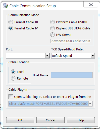

Leider erkennt mein ISE IMPAC das Kabel einfach nicht - weder unter ISE
WebPack 12.4 noch unter ISE WebPack 14.6 - beides habe ich ausprobiert.
Hier die Fehlermeldung beim Versuch aus der ISE IMPAC Gui ein
Autocable-Detect durchzuführen:
GUI --- Auto connect to cable...
INFO:iMPACT - Digilent Plugin: Plugin Version: 2.4.4
INFO:iMPACT - Digilent Plugin: no JTAG device was found.
AutoDetecting cable. Please wait.
*** WARNING ***: When port is set to auto detect mode, cable speed is set to default 6 MHz regardless of explicit arguments supplied for setting the baud rates
PROGRESS_START - Starting Operation.
Connecting to cable (Usb Port - USB21).
Checking cable driver.
 Driver file xusb_emb.sys found.
 Driver version: src=1029, dest=1029.
 Driver windrvr6.sys version = 10.2.1.0. WinDriver v10.21 Jungo (c) 1997 - 2010 Build Date: Aug 31 2010 x86_64 64bit SYS 14:14:44, version = 1021.
 Cable PID = 0008.
 Max current requested during enumeration is 74 mA.
Type = 0x0004.
 Cable Type = 3, Revision = 0.
 Setting cable speed to 6 MHz.
write cmdbuffer failed 20000015.
Error reading reference voltage level.
Cable connection failed.

Gast #3282147
Andreas S. schrieb:
> - Windows 7 x64
Also 64-Bit.
Andreas S. schrieb:
> Release 14.6 - iMPACT P.68d (nt64)
Also auch die 64-Bit Version vom Webpack (nt64).
Versuch mal das 32-Bit impact zu verwenden. Ich glaube die USB-Treiber
sind alle noch 32-Bit Versionen.
> - Spartan 3E Starter Kit  (gebraucht im MC-Forum gekauft)
Gute Wahl.
> - Feld-Wald-Wiesen USB-Kabel (oder braucht's ein Spezial-Kabel?
Was wird denn im Gerätemanager angezeigt?
Duke
#3282277
Stell mal die USB-Geschwindigkeit von Hand auf 1,5 MHZ und probier es
nochmal. Hat bei mir öfters geholfen (gerade bei wald und wiesen
usbkabel).
Ansonsten musste ich per Hand Treiber nachinstallieren (jungo + usb)
damit mein spartan3a board keinen "no cable connection error" mehr
anzeigt.
Gruß Jonas

OP #3282531
@Alle:  Danke zunächst einmal für Eure Mühen!
Ich habe Eure Vorschläge sorgfältig gelesen, hier meine Einzelantworten:
> Ich glaube die USB-Treiber sind alle noch 32-Bit Versionen.
Das ist natürlich eine Möglichkeit.
Ich habe also den 32-Bit Version des ProjectManagers gestartet und aus
diesem heraus dann die 32-Bit Version des Impact-Tools gestartet.
Diese 32-Bit Impact Version fühlte sich aber so gar nicht wohl und
mäkelte an, daß ihr die Treiber fehlen (so jedenfalls meine
Interpretation der folgenden Error-Ausgabe):
 Source driver files not found.
The Platform Cable USB is not detected. Please connect a cable.If a cable is connected, please disconnect
and reconnect to the usb port, follow the instructions in the 'Found New Hardware Wizard', then retry
the Cable Setup operation.

Und zusätzlich gefragt:
Wie sehen denn bei Euch die Settings im Konfigurationsfenster
"Cable Communication Setup" aus?

Schon bei Punkt 3 fliege ich aus der Kurve:
Ich habe in meinem "Cable Communication Setup" dialog kein "Xilinx USB
Cable"
Ein Bild des Setup-Windows habe ich an diesen Post angehängt.
Viele Grüße
Igel1
#3283513
Das muss alles in der selben Command Box passieren, hast du das
beachtet? Sonst ist die Variable wieder weg. Oder halt die
Umgebungsvariable über das Windows Menü dauerhaft setzen. Wenn das alles
nichts hilft, ist wohl der Programmer hinüber, was durchaus sein kann.
Dass der Verkäufer "auch" einen externen nutzte sollte einem dann in dem
Zusammenhang auch zu denken geben....
