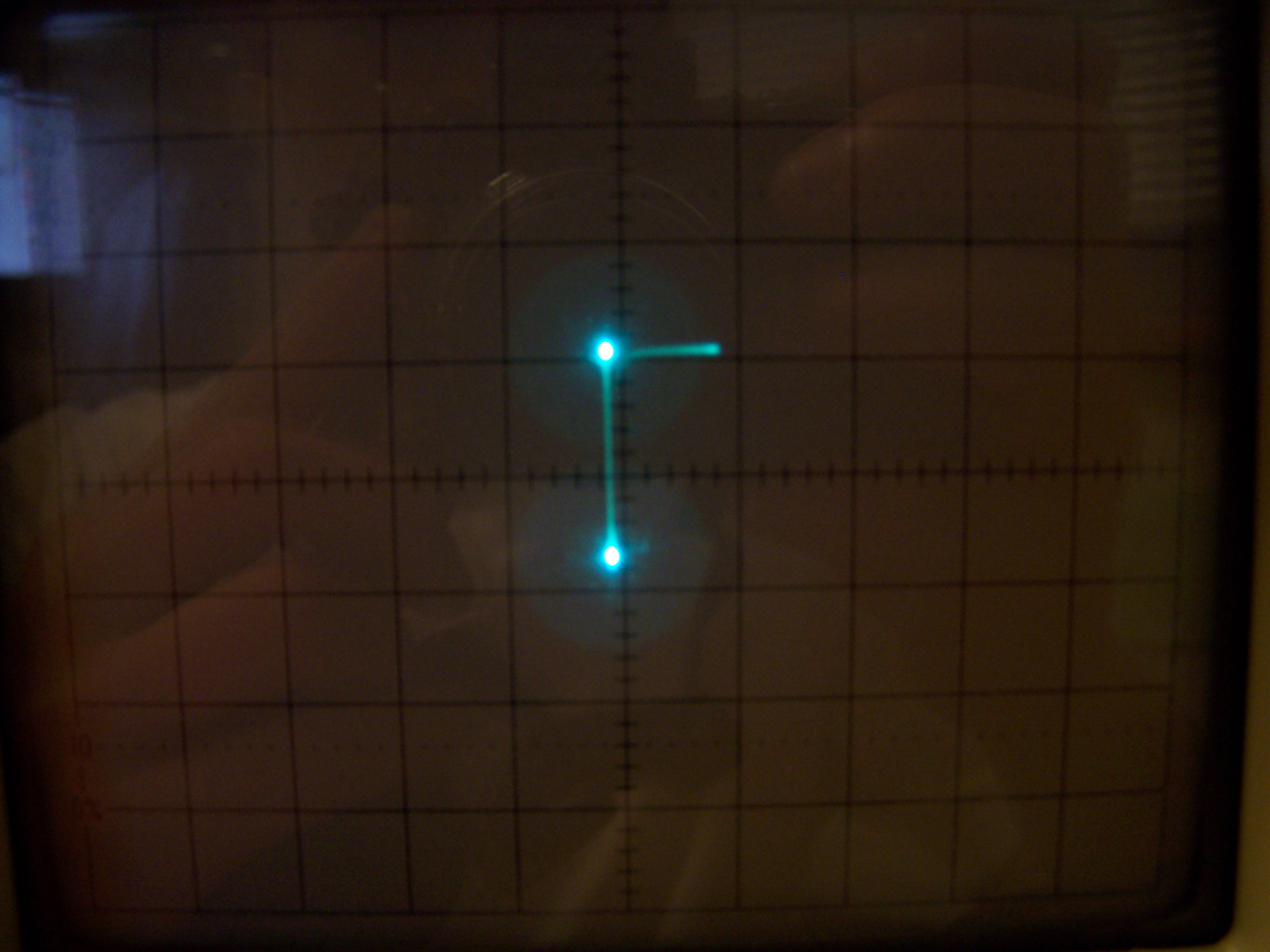

ich habe das genannte Oszilloskop bekommen und versuche gerade seine
Funktion zu überprüfen. Ich habe den eingebauten Kalibrator an das 1.
Kanal angeschlossen, aber bekomme nur ein zu kleines Bild auf dem
Schirm, wie auf dem Bild. Wenn ich die Timebase hochdrehe, sieht man
statt der oberen Linie eine Art Rechteck, aber alles viel zu klein. Wie
bekommt man das auf den ganzen Bildschirm? Habe auch schon an den 2
Potis an den Seiten gedreht, aber da hat sich nur die Y-Lage des 1. und
des 2. Strahls geändert, beim 3. Poti ändert sich auch nur die
Strahllage. Ist das Oszi defekt?
Vielen Dank im Voraus!
Michael

Ach ja und ich finde irgendwie seltsam, dass man den Strahl auf der
X-Achse maximal bis zum 3. Kästchen nach links verschieben kann. Ich
habe keinen Poti gefunden, der das ausgleichen kann, wie bei der
Y-Achse.

Nein, XY ist nicht aktiviert, aber wenn ich es aktiviere, springt das
Bild von der Mitte nach ganz links zum 1. Kästchen und die horizontale
Linie verschwindet, bleiben nur die beiden hellen Punkte oben und unten,
die mit einer dünnen Linie verbunden sind (Wie auf dem Bild aber ohne
die waagerechte Linie, wie gesagt).
Der Kalibratorausgang ist übrigens an den Kanal mit der Y-Beschriftung
angeschlossen (Kanal 1)
Kann das bedeuten, dass irgendwas mit der Strahlablenkung nicht in
Ordnung ist?

Hm... also wenn das Kalibratorsignal nicht auf der ganzen X-Achse zu
sehen ist und XY Knopf nicht gedrückt ist, ist auf jeden Fall die
X-Ablenkung kaputt? Oder kann es sein, dass ich irgendeine Einstellung
doch übersehen habe?
Wenn ich gar nichts anschließe, sehe ich eine kurze schwache waagerechte
Linie, die mit einem hellen Punkt beginnt. Aber die Linie sollte egtl so
lang wie die X-Achse sein oder? Kann das Schon auf einen Fehler
hindeuten?

Stephan S. schrieb:
> solltest du eine komplette Linie über den gesamten Schirm sehen.
> Da ist wohl noch eine Reparatur notwendig :-)
Danke! Jetzt steht wohl fest, dass das Ding kaputt ist.
