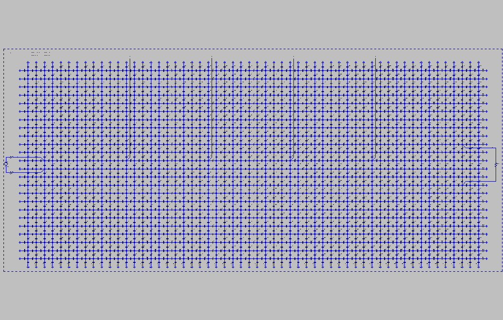

um sachlich zu bleiben, hab ich mal versucht, das mal mit finiten
Elementen in 2D zu simulieren. Da kommen nach 500 Meter noch 200nV/m an,
bei Leistungsanpassung noch 100nV/m. Jedes Element besteht aus einem
Würfel mit 10m Kanntenlänge und 100 Ohm Widerstand.
Seite 4: Spez. Erdwiderstand unterschiedlicher Böden
http://www.rekirsch.at/user_html/1282834349/pix/user_img/pdfs/Center_Losungen/Leitfaden_Erdungsprufung.pdf
Die Simulation ist sicherlich nicht perfekt und auch die Leitwerte des
Erdreichs bzw. Seewassers werden deutlich variieren. Die Frage ist aber
nicht, ob eine VLF-Übertragung funktionieren würde, sondern wie weit. An
Franks Stelle würde ich mal Testmessungen durchführen.

Da kämen noch 100nV eff. an den Elektroden bei 50m Abstand an. Dabei
beträgt die Spitzenspannung des Senders 5 Volt, bei 10m
Elektrodenabstand.
Mehr als 2m (Körpergröße) ist jedoch unrealistisch. Wenn das ungefähr
proportional zum Abstand abnimmt, kann man mit 10-20nV Signal beim
Empfänger rechnen. Dies gilt auch nur bei optimaler Ausrichtung der
Elektroden zueinander.
Die Frage wäre jetzt, wie schmalbandig der Empfänger werden muss, um das
Signal noch aus dem Rauschen rauszufiltern zu können. Dann könnten z.B.
zwei Kurven mit der max. Baudrate abhängig von der Entfernung
aufgetragen werden, einmal für den Hin- und die andere für den
Rückkanal.
Ob jedoch die tatsächliche Reichweite 200 Meter oder 600 Meter beträgt,
müsste durch Versuche ermittelt werden.

Bei 2D ewarte ich eher einen quadratisch/log2 Zusammenhang,  analog 3d
kubisch/log3
Interessant ist neben dem rein ohmschen Verhalten sicher auch das durch
die Dipoleigenschaften des Wassers Beinflusste.
> Rückkanal.
Das halte ich beides für illusorisch aber Versuch macht kluch.

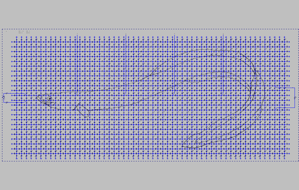

Dein Ansatz über Finite Elemente finde ich elegant - wobei ich trotzdem
denke, man kann es rein analytisch lösen. Ich bin dafür aber zu doof.
So habe ich deine Idee verbessert, in dem ich deine Widerstände durch
das universelle Kondensator-Symbol ersetzte und außen einen Ring aus
einer zweiten Kondensator-Version legte. Außerdem sind es jetzt alles
globale Parameter, so daß man nicht jedes Bauelement ändern muß.
Nun kann man leicht auch andere Szenarien durchspielen, denn das
universelle Cap-Symbol erlaubt quasi wie ein Subcircuit eine viel
weitergehende Definition der Basiselement-Eigenschaften! Ist in der
Hilfe-Datei zu LTspice genau beschrieben.
Definiert man den internen Parallelwiderstand des Caps mit deinem Wert
für deinen Widerstand, so bekommt man den gleichen Spannungswert raus.
Wenn der Teich niederohmiger als die Landschaft außenherum ist, ist die
effektive Spannung am Empfänger gar nicht so schlecht. Genaue Werte habe
ich keine eingetragen. Vielleicht will jemand? Oben links sind die
Parameter, die man noch erweitern kann. Ich habe erstmal nur R parallel
C definiert.
Diese Matrix läßt sich natürlich auch für andere Problemstellungen im
Bereich Finite Elemente verwenden...
So, nun ausgerechnet was man bei 50KHz erwarten darf?
Hier für unser nicht-LTspice Freunde.
von Wolfgang H. (Gast)
Danke, Abdul!
Jetzt bin ich gespannt, wer zuerst
a) Solch eine Verbindung zu einem UBoot im Gartenteich realisiert.
b) Die Feldverteilung im Teich auch zur Kursbestimmung
c) und zum Homing benutzt, zur Heimfahrt,
d) Mit einer zusätzlichen Elektrode an Ufer, periodisch geschaltet, die
Mehrdeutigkeit beseitigt, die im Feld aus nur zwei Elektroden
unvermeidbar ist.

Nicht die zu erwartenden Störungen vergessen!
...das Spice-Modell muss ggf. selbst angefertigt werden ;)
So ein Aal ist recht fettig, da muß ich die Rs im Körper doch gleich
erhöhen...
