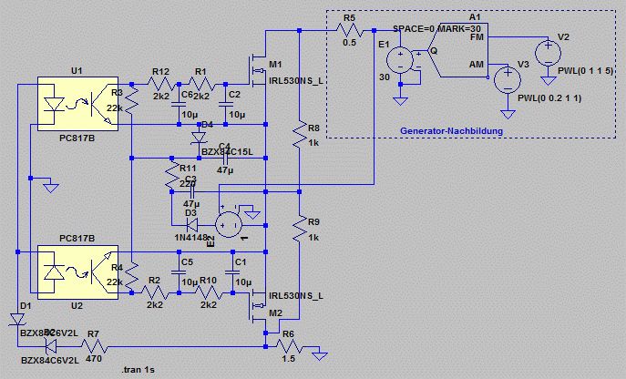

- Zwei MOSFET mit dem Source gegeneinander schalten, mit OPs regeln:
an so etwas habe ich auch schon gedacht. Man braucht zusätzlich noch
eine potentialgetrennte Spannungsversorgung, was mit einem kleinen
Übertrager möglich wäre. Ist ein ziemlicher Aufwand. Werde mal einen
Aufbau in LT-Spice simulieren.

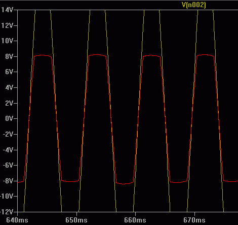

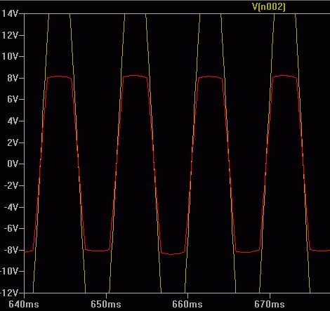

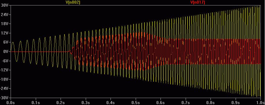

Anbei eine LT-Spice Simulation eines AC-Längsreglers mit zwei
gegeneinandergeschalteten MOSFETS: ist nicht optimiert, die Regelung
läßt sich sicher verbessern.
In gelb die erzeugte Leerlaufspannung, hochlaufend in Frequenz und
Amplitude.
Mich wundert ein wenig, dass die Spannung am Lastwiderstand R6 (rot) so
rechteckförmig aussieht. Ich hätte gedacht, dass so ein MOSFET im
aktiven Bereich eher wie ein Widerstand agiert, aber der scheint stark
spannungsabhängig zu sein.
