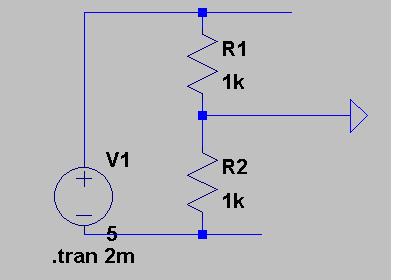

Zunächst einmal habe ich keinen +/- Generator zur Verfügung, speise den
Opamp, indem ich 2 gleichgroße Widerstände nehme, und diese in der Mitte
auf Ground setze. Da tritt aber schon das erste problem auf. Der Opamp

2e Frage. ISt es Falsch dass ich alle massen verbunden habe? ICh hab
auch komischerweise auf diesem von mir "gesetzten" MAssepotential eine
Restspannung von ca. 150 mV, weiß nicht woher die kommen(kann eigentlich
nciht an den widerstandstoleranzen liegen, da ich diese mehrmals
ausgetauscht, und genau den gleichen Offset hatte)

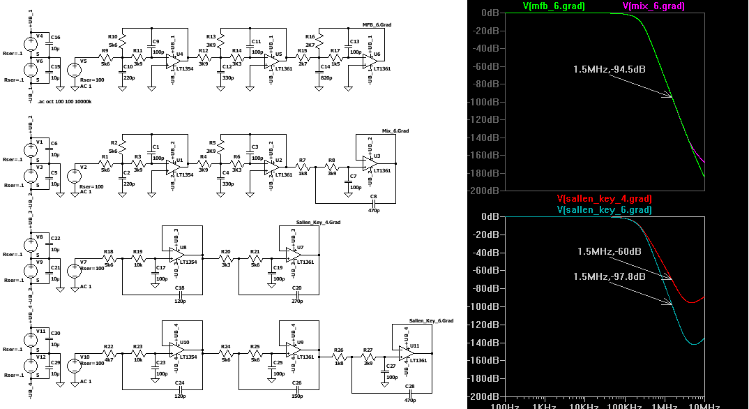

Also LTSpice habe ich angewandt, kam natürlich was viel schöneres raus
als nachher in der Praxis:D
Aber mal konkret:

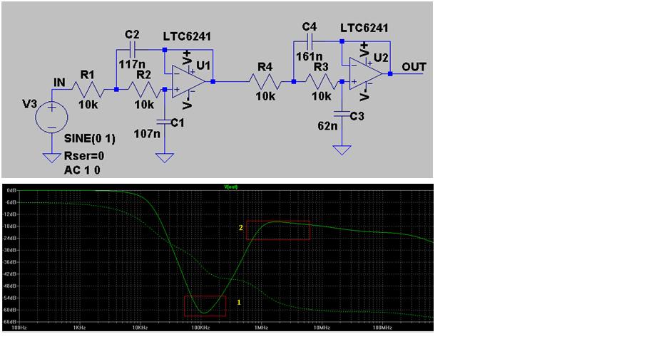

Als ich Sallen Key simuliert habe , ist die Dämpfung ab höhe
DämpfungsBandbreiteProdukt wieder hochgeschossen, und das genau in dem
Bereich wo ich abtaste, sehr unschön !(Den Effekt hatte ich bei MFB
nicht) ISt das etwa in der Realität nicht so ? ICh bräuchte als 100X
größer als 150 kHz, und das wird wesentlich teurer. Der Opamp soll
natürlich möglichst günstig sein:)

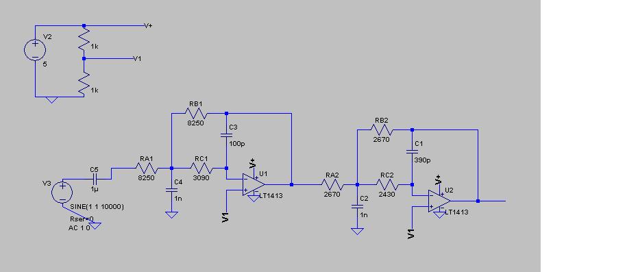

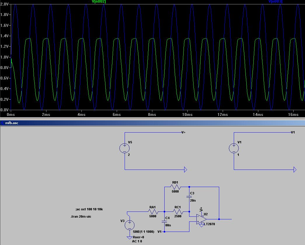

Habe MFB Anordnungen mit Single Supply gefunden aber, warum dämpft mir
das das Ausgangssignal ab einen gewissen punkt?(kein schöner sinus(siehe
anhang.
Danke im Voraus

von Helmut L. (helmi1)
Welchen Filtercharakteristik hast du den eingestellt?
Beseel,Butterworth,Tschybischeff ...
Bei Tschybischeff geht die Verstaerkung kurz vor dem 3dB Punkt noch
einmal hoch. Kann auch sein das deine Bauteile nicht exakt genug sind.
Die Filtercharakteristik ergibt sich nur aus den Verhaeltnissen der
Bauteilen zueinander.
von Christoph J. (christo88)
Hallo Helmut,
Das mit der Charakteristik ist mir klar. ICh hatte halt erst nen Sallen
Key simuliert, weil der ein passives Bauteil weniger hatte, aber wie
gesagt, wenn der Opamp ein VBP von bspw 1 MHz hatte, hat die Verstärkung
in dem Bereich wieder abgenommen. Hab dann irgendwo(nach langer zeit
gefunden) mal gelesen, dass das da halt so ist, und beim MFB nicht,
aufgrund der Gegenkopplung.
ICh weiß nicht ob ich die Begründung noch finde, war auf einer Seite wo
man sich die Wärte berechnen lassen kann. Die Simulation kann ich dir
heute Abend bei Interesse mal zeigen.

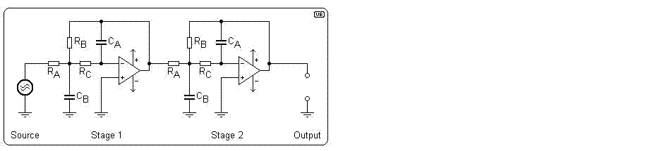

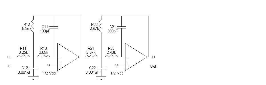

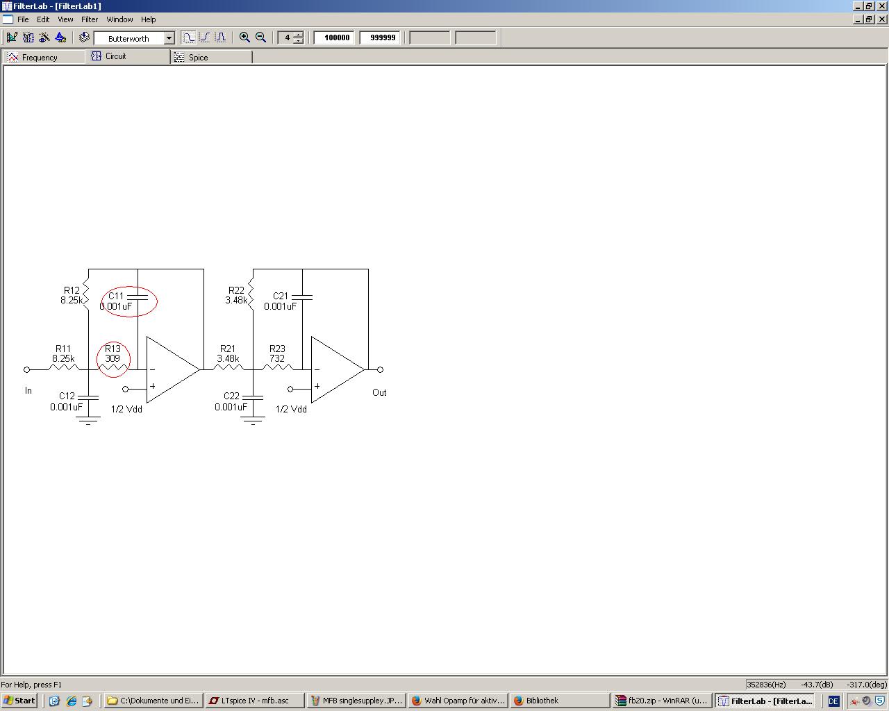

Anbei mal ein ergebniss was er mir ausgespuckt hat. Ich hab mal 2
Bauteile Markiert. Sind die bei echten O pamps noch zu modifizieren in
Bezug auf irgendwelche Größen die im Opamp stecken, und die ich im
Datasheet finden würde? Vlt kann da einer aus Erfahrung sprechen?

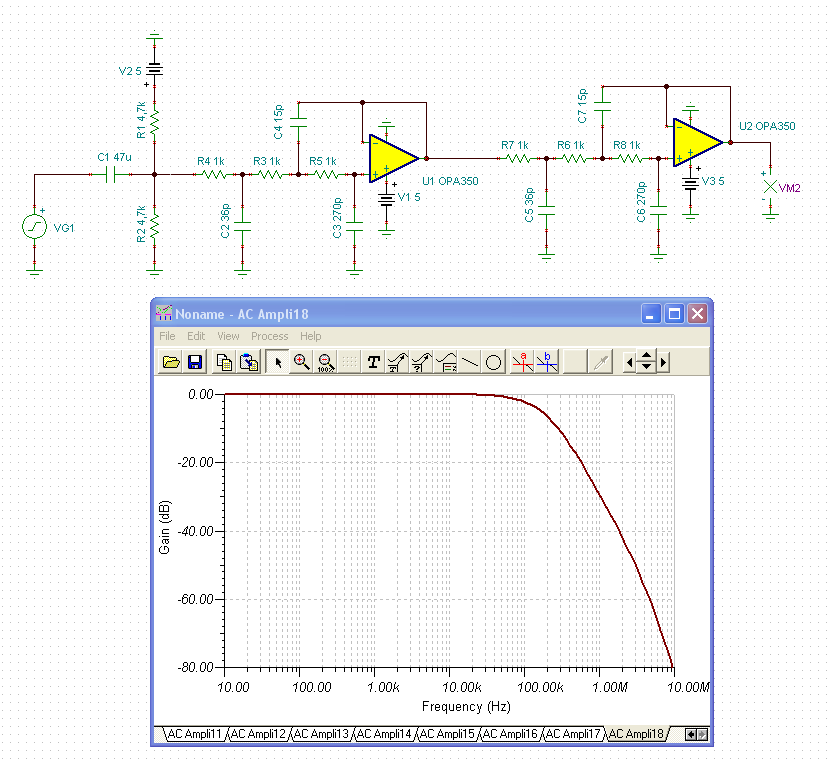

ICh habe heute die Single Supply für 100 kHz berechnet und aufgebaut,
mit dem LM 358. Am Output hatte ich nur ne DC Spannung -,- (Für alle
Frquenzen) die größer war als der Pegel meiner AC Spannung. Erkenne
einfach nicht was ich anders machen muss, kann doch nciht sein dass ich
alle trimmen muss oder ?
@MaWin , danke, da hab ich morgen was zu tun. auch hier bleibt aber das
Problem, wenn ich einfach mal nen anderen OP verwende, was dann ?:)

im anhang nochmal meine Realisierung, mit dem LM358. Ich probier einfach
mal heute andere BAuteile aus, aber die haben laut herstellern sehr
ähnlich Kenngrößen.
Supply 5V, Vdd/2 2.5 V 8Wird auch recht genau geliefert über
spannungsteiler.
Bauteile SMD, 1% , aber wie gesagt, durchkontaktiert, und leigt überall
<1% Fehler
Danke

Aber die Charakteristik wird doch nur durch die LAge der Pole, und die
wiederum durch die Bauteilgrößen zueinander bestimmt...ich steh aber vor
dem Problem, den garnicht erst zum laufen zu kiregen.Fehlerüberlegungen
siehe obiger Beitrag. Der Filter den ich dort im Anhang habe, ist
Butterworth. Welcher nachher besser ist, ist eher die nächste
Betrachtung...erstmal zum Laufen kriegen:)

von Helmut S. (helmuts)
Du musst an den Eingang noch einen Kondensator (1uF oder größer)
zwischen IN und R11 einbauen damit der DC-Arbeitspunkt des ersten Opamp
erhalten bleibt.
> Aber das wird doch nicht der Grund sein warum ich am Output n reines DC
> für alle Frequenzen habe, oder?
Dann gehe doch mal systematisch vor. An welchem Punkt hast du noch
Signal.
Ausgang von OP1
Ausgang von OP2
-Eingang von OP 1 (sollte 0 sein)
-Eingang von OP 2 (sollte 0 sein)
Das Signal mal bei R21 einspeissen (vorher am Ausgang abmachen)
Irgendwo muss das Signal ja wegbleiben. Du hast auch am Eingang einen DC
Offset eingestellt? (UB/2)
> erhalten bleibt.
Probiere ich aus, Rückmeldung später ;)
Kannst du noch ganz kanpp erläutern weshalb(und weshalb so groß?)
Dann killt er mir aber meinen Offset oder ?...ICh will aber ein
unipolares Signal, vermutlich Uss 3,3V Filtern.
Nicht später, jetzt. Ohne den geht die Schaltung einfach nicht. Da gibt
es keine Entschuldigung den nicht einzubauen.
> Ziel Allgemein:  1.65V +1,65sin
Meinst du jetzt :   -1.65 .. +1.65V ?
Das geht so ohne negative Versorgung nicht. Dein Eingangssignal darf nur
im Bereich +2.5V +- ca. 1.5V sich bewegen.

so, Prinzipiell hattest du recht, er funktioniert jetzt soweit, dass
Dämpfungen durchführt, und auch einen gewissen Durchlassbereich hat
(Danke- hatte das in den versch. applikation im DB gesehen, aber
hinterfragt statt ausprobiert ;) ), aber:
1. Ab einer gewissen Frequenz fängt das Sinussignal an, sich zu
zerhacken, richtung Dreiecksignal, bis es dann, wenn es gedämpft wird,
wieder zum Sinus wird.
2.Die Dämpfung selber, berechnet für 100k, fängt schon bei ca. 20-40kHz
an (schwer zu sagen, wo das "zerhacken" aufhört und die Dämpfung
eintritt.)
3. Den Offset habe ich immernoch, immer genau auf dem Level, dass in IN+
stecke, also Vcc/2. Ist ein bissl ärgerlich da für die Anwendung
störend, aber notfalls nicht so schlimm (Das eingangssignal kommt von
nem Sensor, der zudem nen Spannungsteiler hat) Aber der uF Kondensator
killt natürlich alles an DC was ankommt.Irgendwie blöd :P
Das sollte auch ohne diesen Kondensator funktionieren ist ja
schliesslich ein Tiefpass und daher gehoert auch DC dazu.
Deine Eingangssignal muss sich dabei um UB/2 bewegen und nicht um 1.65V.
Also der DC Vorpegel am Eingang muss genauso gross sein wie die Spannung
am +Eingang sonst steuerst du den OP schon ohne Signal aus indem Fall
hilft dann nur der Kondensator. Wenn du jetzt z.B. 1.65V DC auf den
Eingang gibst dann sieht der OP eine Eingangsspannung von U/2 also
2.5V-1.65V = 0.85V. Die Verstaerkt er mit dem Faktor 1 (R12/R11) und
invertiert sie. Damit erscheint am Ausgang von OP1 eine Spannung von
2.5V+0.85V = 3.35V. Also knapp an der Austeuergrenze vom LM358. Geht der
Eingang jetzt noch tiefer als die 1.65V DC dann kann der OP nicht mehr
anders.
Anders bei Sallen Key. Da macht der OP DC maessig das am Ausgang was am
Eingang anliegt.
Das liegt an der begrenzten Slewrate des OPs. Der kommt mit seinem
Ausgang einfach nicht hinterher. Anderen OP einsetzen.

von Kai K. (klaas)
Das Filter könnte ungefähr so aussehen wie im Anhang. Es gibt aber
Millionen von anderen ebenfalls geeigneten Schaltungen.
Es sind zwei gleiche Tiefpässe dritter Ordnung mit näherungsweiser
Butterworth-Charakteristik zu sehen. Sie besitzen einen passiven Teil am
Eingang und bewirken auch dann noch bei höchsten Frequenzen eine
ausreichende Dämpfung, wenn der OPamp schon nicht mehr kann. Der OPA350
ist hier beispielhaft gezeigt. Es gibt sicher bessere. Entscheidend ist,
daß der OPA350 40MHz kann und damit erheblich schneller als dein LM358
ist. Die Schaltung muß niederohmig und schnell getrieben werden.
Vielen Dank für dein Vorschlag, vlt greif ich noch darauf zurück wenn
>ich nicht weiter komme.
Wie gesagt, daß ist jetzt nur ein Beispiel, wie ein solches Filter
aussehen könnte.
>Heißt ich muss auch einen OP finden der mit 3.3 V Single supply arbeiten
>kann...seh ich das richtig?
Ja. Der OPA350 kann beispielsweise 3,3V.
> Wie speist du den Eingang? Hoffentlich sehr niederohmig?
Meinst du den Widerstand vor dem IN- ? ISt 3 kOhm, wie z.B mit Filterlab
berechnet!!!
Versorgung 5V , an IN+ daher 2,5 V
siehe Anhang
Ich seh gerade, der hat laut angaben bei 5 V Versorgung einen (max)
Versorgungsstrom von 1.2 mA. Am Netzteil habe ich aber einen Augang von
4 mA -,-
Wie kommt das wenn der darauf ausgelegt ist?
Hier nochmal die LT mit der Versorgung, so wie ich sie realisert habe.
Kann es am Spannungsteiler an der VErsorgung liegen? Ich hab grad n
bissl mit LTSPice rum probiert, dabei kommt aber nichts raus, was diese
VErmutung bestätigen würde
Warum machst du nicht endlich die Sallen Key Struktur in deinem Filter.
Dann hast du die Probleme mit hochlegen vom + Eingang nicht wie bei
deiner MFB Struktur. Die MFB Struktur ist eher was fuer Bipolare
Versorgung des OPs. Bei MFB muss sonst dein IN Eingang auf der linken
Seite einen Bias (Ruhe) Pegel von ebenfalls 2.5V haben. Warum hatte ich
dir schon mal erklaert. Desweitern muessen die Widerstaende R11,R12  und
R21,R22 exakt gleich sein sonst hast du auch eine DC Verstaerkung mit
drin was sich am Ausgang als Offsetfehler niederschlaegt.
Der LT1413 ist eine ganze lahme Kruecke mit gerade mal 0.2V/us Slewrate.
Warum schaust du mal nicht ins Datenblatt von den OPs.
Der zusammenhang zwischen Slewrate, maximaler Frequenz und Aussteuerung
ist:
Slewrate = 2 x Pi x f x U
Dabei ist:  f = maximale Frequenz
            U = Ausgangspannung
Beispiel:
Dein LT1413 hat eine minimale Slewrate von 0.2V/us
Deine maximale Frequenz sei 10kHz aus deinem Beispiel.
Dann ergibt sich eine maximale Unverzerrte Ausgangsspannung von:
Umax = 0.2 / (2 x Pi x f) = 3.18V
Das ist die Spannung die er maximal bei 10 kHz unverzerrt verstaerken
kann. Damit man allerdings auf der sichern Seite bleibt sollte man da
Reserven einbauen. Also mindestens Faktor 5 .. 10.
> ist:
Das war nur für die Abbildung!!!:) habe den zu keinem Zeitpunkt in
Betracht gezogen, und die Slew Rate Formel habe ich auch schon . Sry
dass ich solcher Art hinweise nicht mache, ich das erste mal dass ich so
aktiv in nem Forum bin ;)
Das Problem ist halt das wir nur die Information haben die du uns gibst
und wenn in deinem Plan halt ein LT1413 steht muessen wir annehmen das
du den einsetzen willst.

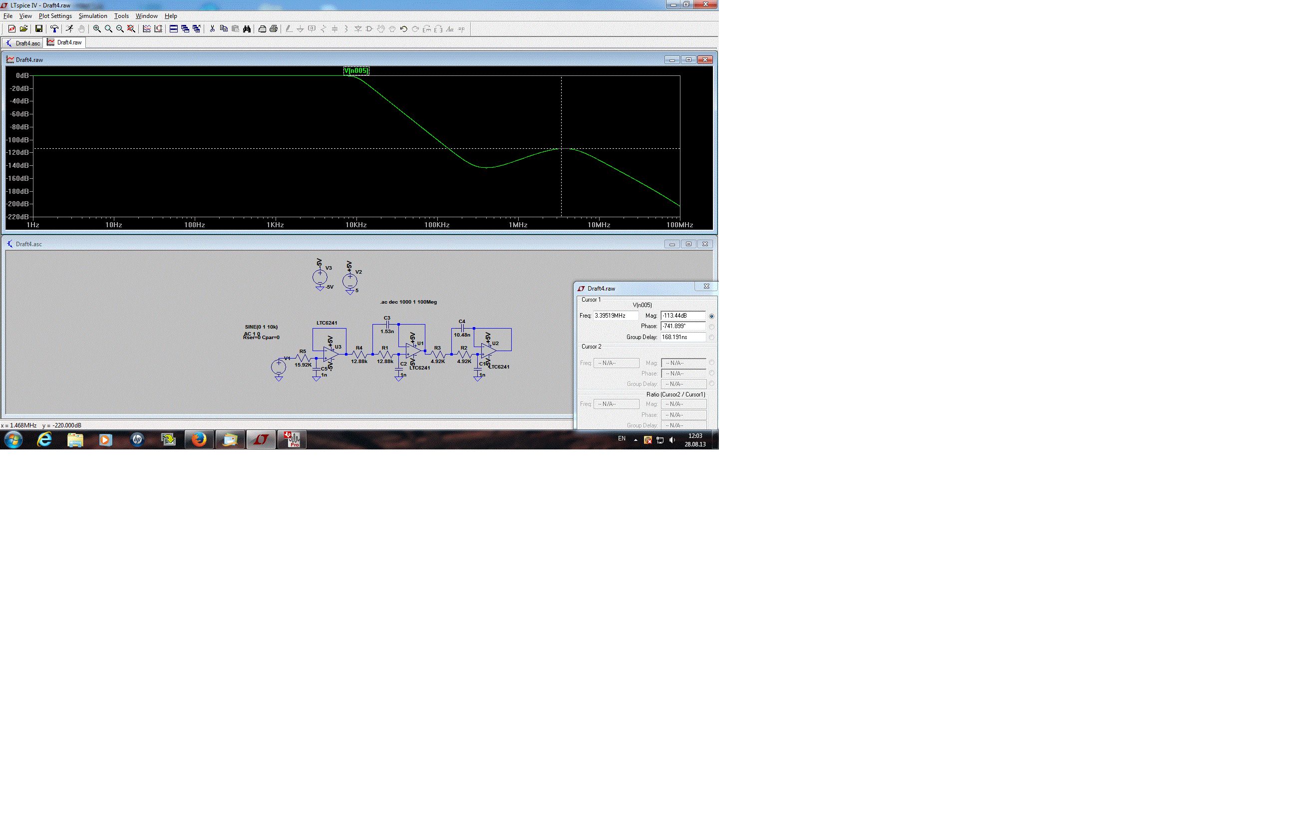

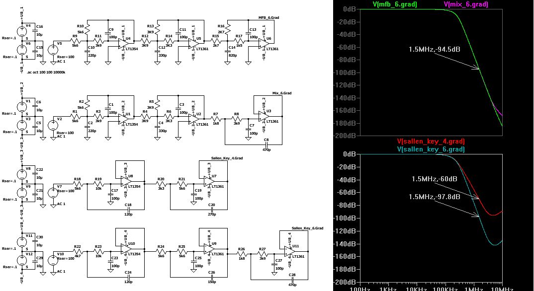

Schau mal im Anhang. Laut LTspice lässt die Dämpfung im Bereich des GBP
wieder nach...
Heißt bei 80 dB die ich brauche, die bei 1,4 MSPS erreicht werden
sollen, und die Abtastfrequenz liegt bei 2,8 MSPs, bräuchte ich
mindestens ein GBP von 224 MHz. sicherheitshalber einen mit 1 GHz. das
würde es relativ teurer machen, aber das würde ich in kauf nehmen.
Wenn ich das also richtg auslege, würdest du mir definitiv die SK
empfehlen, ja? Wichtig ist mir mittlerweile single supply, aber das geht
in der Theorie auch soweit meine Recherche ergab...?
> wieder nach...
Das macht aber jedes aktive Filter mehr oder weniger. Danach kann der OP
halt nicht mehr mithalten als Verstaerker und laesst halt alles durch.
Wenn man so etwas vermeiden will schaltet man einen passiven RC Tiefpass
vor dem Filter der das da daempft. Der braucht auch nicht besinders
Steil zu sein er muss ja nur die ganzen hohen Frequenzen bedaempfen.
Sallen Key 3. (ungerader) Ordnung mit einem OP hat ja schon diesen
passiven Tiefpass am Eingang.

Warum soll das so nicht gehen, wenn das signal jetzt zumbeispiel 0-2 V
wäre?(siehe Anhang, rein schematisch, ohne Bauteile und Bauteilwerte).
von Paul Baumann (Gast)
Christian schrob:
>...nur die ladungspumpe gibt 20 mA raus, was
>wohl für viele Opamps zu viel sein wird...
Das ist ein Verständnisproblem: Die Ladungspumpe kann 20mA liefern,
sie "presst" aber keine 20mA in die angeschlossene Schaltung.
Diese nimmt xxx mA auf!
MfG Paul

von Krangel (Gast)
ich habe mal die Simulation mit den Daten gefüttert. Wenn die Parameter,
140kHz -3dB und 1,5MHz -80 dB, noch aktuell sind, kommst du mit einem
Lowpass 4.Grades nicht zu recht. Die erste Version, MFB 6.Grad, macht
eine Phasendrehung von 180° die anderen 0°.
Grüße
von Kai K. (klaas)

Warum nicht? -> Anbei mal 4er Ord. MFB simuliert
Du hast aber durch den Kondensator jetzt eine untere Grenzfrequenz.
Und jetzt die Transientanalyse.
Du hast bei dir keinen Kondensator? Im Labor ging meine Schaltung dann
auch ohne nachdem ich richtig vorgespannt habe. Hatte halt nur ne über
alle Frequenzen von Anfang an ne dämpfung drin, was jetzt noch an den
Widerständen oder am Bauteil liegen muss.
Mache jetzt aber nichts mehr mit dem LM358. Hab mir den TLE2037
ausgeguckt, was haltet ihr von dem? Muss ich mir über den closed loop
gain gedanken machen. VErsuche mich da gerade rein zu fuchsen...Wird zur
stabilisierung empfohlen.
Single Supply ist jetzt definitiv raus.
Laut simulation zeigt er das gleiche Verhalten, nur dass er mir mein DC
blockt, was sehr schlecht ist. Eigentlich möchte ich den Kondensator
umgehen, aber bei vielen Applikation ist das wohl nicht möglich.
Womit simulierst du ?
An IN+ muss natürlich Masse!!!
Bei bipolarer Versorgung brauchst du nix zu blocken also kein
Kondensator.
Allerdings muss du dann eine Schutzbeschaltung deines ADC einbauen. Der
OP Ausgang kann ja bei bipolarer Versorgung ja auch negative werden was
der ADC gar nicht mag. Und jetzt nicht behaupten kann nicht weil man
Eingangssignal ja auch nicht negative werden kann es gibt auch noch
Einschwingvorgaenge beim einschalten etc.
Mit LTSpice.
von Krangel (Gast)
moin,
auf dem dem Bild kann man nicht viel erkennen, lade bitte Diagramme als
GIF hoch.
Ich vermute du hast 6-7dB Dämpfung mit 1dB Ripple. Ob das für deine
Anwendung gut ist?
Grüße
