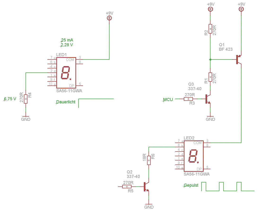

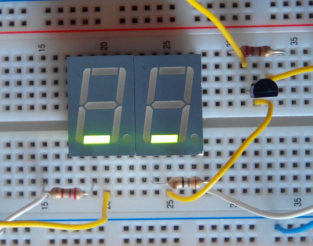

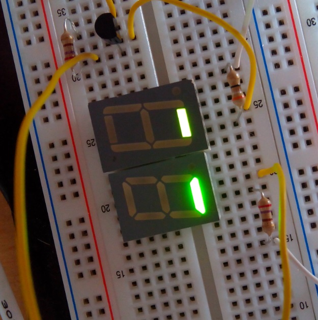

ich hätte da gerne mal ein Problem, und zwar: Ich schaffe es nicht, ein
durch PWM angesteuertes Segment einer 7-Segment-Anzeige heller leuchten
zu lassen, als das entsprechende Pedant im Dauerbetrieb, das mit 25 mA
betrieben wird. Es scheint so, als gäbe es aus mir unerfindlichen
Gründen eine Obergrenze für den Lichtstrom, den Grund dieses Phänomens
habe ich aber bisher nicht ausfindig machen können.
Es klappt zwar, mit PWM-Ansteuerung das gepulste Segment genauso hell
leuchten zu lassen, wie das Segment im Dauerbetrieb, aber NOCH viel
heller geht es nicht. Wäre aber von Vorteil, weil die Displays später
mal hinter eine getönte Plexiglasplatte kommen, und dort schön hell
leuchten sollen, wenngleich die Displays auch nur 1- oder 2 Jahre
halten, das spielt dann keine Rolle. Wichtig ist maximale Helligkeit. Es
werden später mal 6 Displays sein. Ich habe schon sämtliche
LED-Vorwiderstände durchprobiert, mittlerweile bin ich bei 18 Ohm
angekommen, aber an der Helligkeit ändert sich ab ca. 39 Ohm nix mehr.
Anbei mal Fotos vom Aufbau, vom Schaltplan und ein Screenshot vom LA.
Nun die Frage: Gehts NOCH heller? Wenn ja, wie? 18-Ohm-Vorwiderstände
finde ich jetzt eh schon ziemlich übertrieben :-)

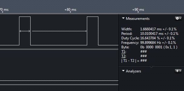

Grüße, Christian
PS: Das Bild vom Logic Analyzer ist ein früheres, mittlerweile sind's
nicht mehr 100, sondern 168 Hz.

Bei Mux mit 1:6 fliesst eben der Strom nur 1/6 der Zeit, und da kann die
Helligkeit natürlich niemals mehr sein als statisch angesteuert.
Komisch in deinem Schaltbild ist der HF-Transistor, der sowieso nur auf
50mA spezifiziert ist.
Für "helle" Anzeige solltest du auf ein Schieberegister pro 7-Segment
und statischer Ansteuerung umstellen.
Mit 74HC595 + Transistoren oder TPIC6C595.
Gruss
Gast #3289200
Du hast eine Puls/Pause verhältniss von 1/8. Wenn du also die gleiche
Helligkeit willst wie bei 25mA, dann musst du durch die LED mindestens
200mA fließen lassen. Vermutlich sogar mehr als 300mA weil der
Wirkungsgrad viel schlechter wird.
Das wird also nichts.

OP #3289208
Der schrieb:
> Welchen maximalen Strom haben die LEDs den?
140 mA
> Christian W. schrieb:
>> Pedant
> Hihi...
Da fehlt noch ein "n" :-)
Welcher? Der BF? Die Transistoren und die Widerstände hab ich schon ein
paarmal durchgetauscht, auch mit anderen Typen bleibt die Helligkeit,
wie sie ist...
Ok, werd ich mal testen.

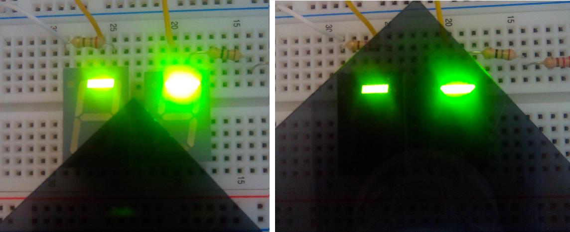

Weiß ich auch nicht was das soll. Hab mich irgendwie in dem Gedanken
festgefahren ;)
Wäre halt genial, wenn es die grünen Displays (Diese hier:
http://www.reichelt.de/Siebensegment-Anzeigen/SA-56-11-GN/3//index.html?ACTION=3&GROUPID=3002&ARTICLE=54117&SHOW=1&START=0&OFFSET=500&;
) auch in einer "superbright"-Ausführung geben würde. Es müssen ja nicht
die gleichen sein, Hauptsache die Größe passt ungefähr. Hab aber noch
keine gefunden. Superrote gibt es, die hab ich schon. Nur noch keine
Super-Grünen.
m.n. schrieb:
> Welches Plexiglas verwendest Du denn bislang?
Ich hab's noch nicht da. Aber es ist dieses:
http://www.ebay.de/itm/251195532768
Christian

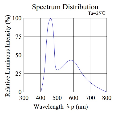

> Wilhelm F. schrieb:
>> Wie ist denn das Spektrum weißer LEDs?
> Ziemlich blau :-)
> Christian
Danke. Ich hab hier nur mal so nebenbei gefragt, bevor ich das aufwändig
selbst suche.
Dann wirds wohl eher was mit einem Blaufilter, rot, grün, orange oder
gelb würden etwas schwach.
Sie liegen aber immer noch über 30% Intensität, das muß in der Praxis
gar nicht so sehr viel bedeuten, weil das Auge ja logarithmisch
arbeitet.
Immerhin: Kontinuierliches Spektrum. Ich hätte jetzt eher ein paar
schmale diskrete Linien vermutet.

OP #3291791
heute sind meine neuen 7-Segment-Anzeigen von Farnell (HBE) angekommen.
Anbei mal ein Foto auf dem man den Vergleich zwischen einer SA56-11GWA
(oben) und einer SA56-11CGKWA (unten) sieht.
Die GWA ist gepulst, hat aber fast die selbe Helligkeit wie eine
dauerhaft leuchtende. Die CGKWA läuft im Dauerbetrieb.
Ich denke, damit hat sich meine Suche nach der passenden
7-Segment-Anzeige erledigt. Bleibt noch abzuwarten, wie sich die Anzeige
hinter einer grau getönten Platte verhält - jedenfalls besser als die
GWA :-)
Danke für die Unterstützung und die Beiträge.
Christian
OP #3292840
m.n. schrieb:
> Und auch das Grün ist viel grüner
Ja, das stimmt. Die GWA wirken ziemlich gelblich.
Nun ist auch noch meine getönte Plexiglasplatte angekommen. Auch wenn es
durch die Handyfotos ziemlich überstrahlt aussieht, so ist dennoch ein
Unterschied zu erkennen. Die CGKWA wirkt fast doppelt so hell, und hat
auch bei Tageslicht-Einstrahlung eine ausreichende Helligkeit.
Beide LED laufen mit maximalem Strom (GWA 25 mA, CGKWA 30 mA)
Christian
