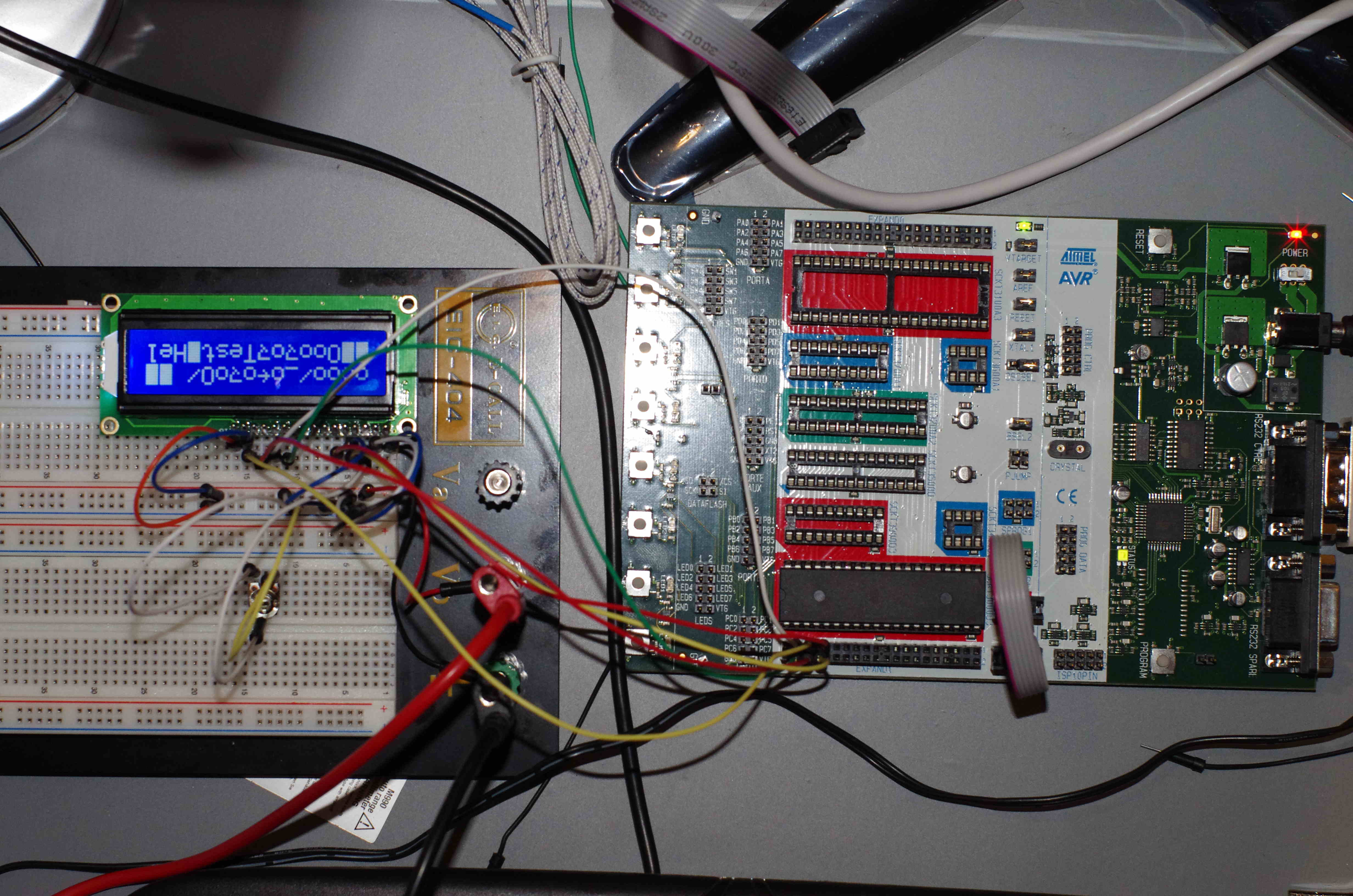

Hallo, habe mir ein Lcd Display bei Amazon
gekauft(http://www.amazon.de/HD44780-Module-Display-Anzeigen-Zeichen/dp/B009GEPZRE/ref=cm_cr_pr_product_top?ie=UTF8&colid=3111L7ZK065AX&coliid=I2N9JBUN7ODL00).
Ich habe dann LCD Libary von LCD Peter Fleury geladen und das alles in
ein Projekt eingefügt.
In der lcd.h habe ich folgendes gesetzt:
#define XTAL 16000000
#define LCD_IO_MODE      1
#define LCD_PORT         PORTD
Avr und Display sind wie folgt verbunden:
PD0 -> Pin11
PD1 -> Pin12
PD2 -> Pin13
PD3 -> Pin14
PD4 -> Pin4
PD5 -> Pin5
PD6 -> Pin6
Versorgungsspannung ist am Display angeschlossen und auch der Kontrast
ist eigenstellt.
Das Projekt wird ohne Probleme kompiliert und auf den AVR geladen.
solange der AVR nocht nicht läuft, zeigt das Display die obere Zeile
an(16Kästen). Schaltet man jetzt den AVR an, dann erscheint auch die 2.
Zeile, allerdings wird der Kontrast dann total schelcht, so dass man die
beiden nur schwer erkennen kann. In beiden steht aber kein Text, sondern
nur 16 Kästchen eben.
Woran liegt das denn?
Wie kann mein AVR den Kontrast verändern? der Wird doch über ein Poti an
Pin3 eingestellt oder liege ich da falsch?
Habe ich hier irgend etwas Falsch verkabelt? oder in lcd.h falsch
eingestellt?
Ich verwende Eclipse mit dem AVR Plugin und das STK500.
Die Verbindungen für die Pins wurden über die EXPAND1 Buchse des STK500
angeschlossen. Der verwendete AVR ist ein ATMEGA515 (derjenige, der beim
kauf im STK500 bereits drinne steckt)
Wäre schön, wenn mir hier jemand weiterhelfen könnte, da ich meinen
Fehler bei der Sache seit Stunden nicht finden kann....
Schöne Grüße
Florian

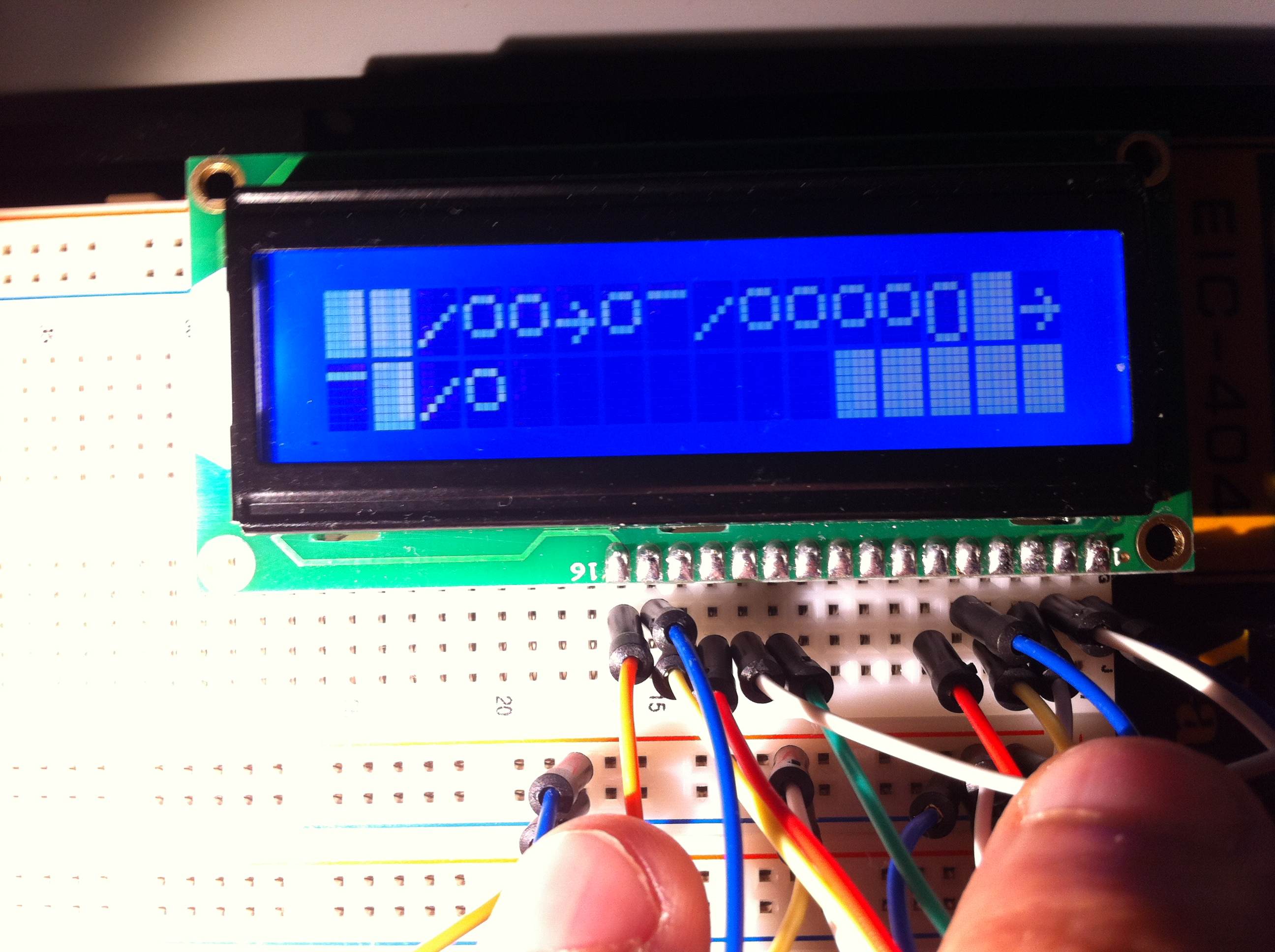

von Florian (Gast)
Ja, es ändert sich.
Allerdings nur zum schlechteren :D
Das poti ist am maximalausschlag. damit ist der Kontrast ohne avr gut,
sobald der dran ist, wird der Kontrast wie beschrieben sehr schlecht.
Was kann ich denn da machen?
Glaubst du es liegt nur am Kontrast?
Sprich der AVR und das Display tun was sie sollen, nur ich kann es nicht
sehen?

Das nützt nix, wenn man weder die Belegung der Display-Pins kennt noch
die Konfiguration der Software. Eine echte Null-Information.
> eingestellt?
Ganz offensichtlich.
Poste die Konfuguration der Ausgänge für die Lib, das Datenblatt des
Displays und einen Schaltplan des Gesamtwerks einschließlich der
Stromversorgung. Dann kann man eventuell weiterhelfen.

Ich lade dann auch mal Bilder vom Display hoch, damit man sehen kann,
was ich mit "schlechtem" Kontrast meine.

von Florian (Gast)
So hier ein Bild vom Aufbau und der Komplette Code.
Auf dem Display wird So etwas "ähnliches" Angezeigt, wie es sein sollte.
Man kann ein Test und ein Hel erkennen, wenn man den Avr mehrmals
resetet...
Habe am code nur die Ausführungszeiten geändert.
Hoffe damit kann mir jemand weiter helfen.
SChöne Grüße

von Mr. Tom (Gast)
Ein Bild von der Größe lade ich gar nicht erst runter.
von Sebastian H. (technik_freak)
Dein Bild ist sehr groß (7,2MB), besser währe ein kleineres.

von Teo D. (teoderix)
Mach doch mal bitte eine (scharfes) Bild von der angelöteten
Stiftleiste.
> Stiftleiste.
Bild ist im Anhang.
Löte das mal sauber nach!

von Fabian V. (vogtinator)
Vielleicht mal das Steckbrett weglassen?
Kann ja sein, dass das Probleme verursacht, auch wenn ich es mir nur
schlecht vorstellen kann.
von Florian (Gast)
Lcd auf eine Platine löten und dann mit einem mit einem Prot stecker des
Stk500 verbinden? oder Auch den Controler auf die Platine Löten?
Hatte eigentlich schon jemand anders solche extremen Probleme mit einem
LCD Modul? So ein Display anzusteuern ist ja eigentlich nicht wirklic
schwer.... oder?
Oder mit den richtigen Kabeln ("Jumperwire" F-F) direkt von Stecker zu
Display verbinden.
Die LCD-Module halten, zumindest bei mir, ordentlich was aus. Ohne
Abschirmung 20 cm 8 Kabel zusammengeklebt zum Anschließen benutzt.
Klappt wunderbar. Nie auch nur ein einziger Bitfehler.
von Dietrich L. (dietrichl)
@Florian
Auf dem Bild ist schwer zu sehen, wie die Versorgung von LCD und Board
miteinander "verheiratet" sind. VCC und GND sind direkt (und nicht über
lange Umwege) miteinander verbunden?
Und ich würde mal einen Stützkondensator zwischen VCC und GND  hängen,
direkt am Display.
Gruß Dietrich

Dietrich L. schrieb:
> @Florian
VCC und GND von Controler und Display sind getrennt voneinander.
Der Atmega steckt im Stk500 und das Display bekommt seine 5V über ein
Labornetzteil. Darf man das so nicht machen?
> direkt am Display.
Wird gemacht  :)
Ich tue alles damit das Display endlich das tut was ich will :D
Danke für die Hilfe!
> Gruß Dietrich
Gruß Florian
von spess53 (Gast)
Hi
Kann man schon, aber nur wenn man die Massen verbindet.
MfG Spess
Ja, sonst liegt an den Eingängen des Displays nur der Zufall an,
der ein bisschen von dem ATMega abhing. Würde erklären warum es manchmal
so ein bisschen funktionierte.
