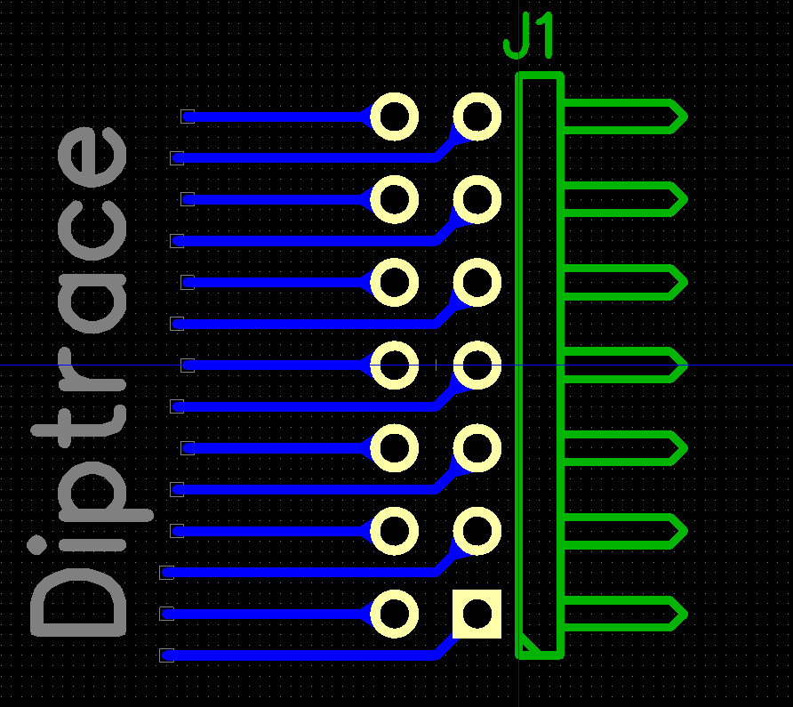

kann denn in Eagle auch solch ein längerlicher Via Anschluss (siehe
Bild) gemacht werden?
Konnte dazu nirgends etwas finden...

... nennt sich "Teardrop".
Für Eagle gibt es ein ULP, das in die fertige Platine solche Teardrops
einfügt: teardrop2.ulp

Ein Vorteil ist, dass man leichter mit den Fertigungstoleranzen bei der
Leiterplattenherstellung leben kann.
Wenn man mit einer "dünnen" Leiterbahn auf ein Via geht und die Bohrung
des Vias in ihrer Tolerant Richtung Leiterbahnanschluss driftet, so kann
es vorkommen dass bei kleinem Restring der Leiterbahnanschluss am
Restring weggebohrt wird.
Mit den Teardrops kann man diesen Fehler in der Leiterplatte umgehen.
