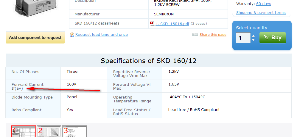

Moin,
ich habe vor mir folgendes Datenblatt:
http://elcodis.com/parts/4653478/SKD_16012.html#datasheet
handelt es sich bei der Angabe von ID um den Maximalstrom der durch den
GLeichrichter an + und - abgegeben werden kann? Oder um den
Effektivwert? oder um beides? Ich muss irgendwie herausbekommen welche
Maximal Leistung dieser Gleichrichter bei 690V (zwischen L1 und L2)
liefern kann ... Bin für jede Hilfe dankbar.

Es ist weder Effektivwert noch der Maximalwert sondern der Mittelwert.
Steht auch in den Angaben des Distributors ELCODIS, IFAV (forward,
average).
Der Mittelwert wird angegeben da die Durchlassverluste an einer Diode
sich nach Pv = Uo * Iav + rf * (F*Iav)^2 berechnen.
rf ist der differentielle Widerstand der Diode
F ist der Formfaktor des Stromes = Ieff/Iav
Die ideelle Gleichspannung Udi ist bei ohmsch-induktiver Last ca.
2.34*Us, die Speisung (Trafo) muß die Leistung Ss=1.047*Udi*Id
bereitstellen können.
