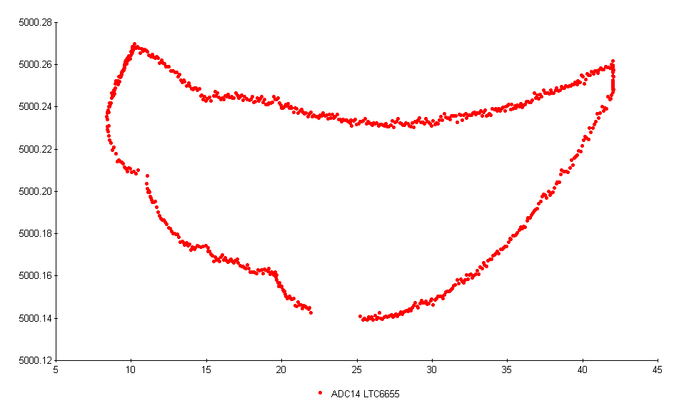

MaWin schrieb:
> Typisch erreicht das eine LTC6655BHMS8-4.096,
Bei der LTC6655BHMS8-5 habe ich über einen Temperaturbereich von 8-42
Grad ca 120uV Hysterese gemessen -> alleine die Hysterese erlaubt keine
Genauigkeit von 100uV.
Um in den Genauigkeitsbereich zu kommen braucht man mindestens eine mit
ca 90 Grad beheizte Referenz.
-> LM399 oder LTZ1000 mit mehreren 1000 Stunden burn in.
Bei der LM399 ist ggf. noch nach Alterung zu selektieren.
Oberhalb von 70 Grad wird man noch eine individuelle Kalibrierung
brauchen.
Damit die Genauigkeit erhalten bleibt darf kein Widerstandsteiler
verwendet werden -> PWM oder kapazitiver Spannungsteiler.
Beim ADC ist auch auf den Temperaturkoeffizienten zu achten.
Nicht jeder Sigma-Delta Wandler macht einen automatischen Offset + Full
Scale Abgleich bei jeder Messung.
Gruß Anja
#3295954
Anja schrieb:
Mit oder ohne Platine? Normalerweise ist das ein Test des Verhaltens bei
einem thermischen Schock, denn ansonsten könnten sich die Hersteller
auch die Angaben zur Temperaturdrift sparen.
Bezogen auf den TO: +-100uV entsprechen bei einer 4.096V Referenz +-24.4
ppm und da liegt das Problem 25 °C +- 20 °C "kein" Problem. Wenn beim
Betrieb thermische Schocks nicht der Regelfall sind, könnte es reichen
die Referenzen nach einem genügend langen Burn-In (>= 2000 Stunden) bei
unterschiedlichen Temperaturen zu vermessen und im Betrieb die
Temperatur der Referenz zu erfassen und das ganze zu verrechnen.
Die REF5040 wäre dafür geeignet, ebenso die LTC6655 (im Keramikgehäuse,
wenn Luftfeuchtigkeit problematisch werden kann)

Gast #3296136
Rasputin schrieb:
> Wie kann man so ueberhaupt eine
> Genauigkeit erhalten?
Schau Dir einfach mal die Schaltpläne von diversen Kalibratoren an.
z.B. Datron 4910 (Spezifiziert mit 1ppm/Jahr bzw. 0.3ppm/Monat).
Ich weiß: die "Schalter" sind etwas aufwendiger als 0815-Elektronik.
Und die Filterung (7. Ordnung) ist auch nicht ohne.
Mit Leiterplatte (bei TSOP wird eine "Dead Bug" Montage etwas aufwendig)
natürlich nach allen Regeln der Kunst mit Schlitz auf 3 Seiten um die
Referenz.
Mein Test lief mit ca 0.1K/Minute: das würde ich jetzt nicht als
thermischen Schock bezeichnen.
Hysterese ist eine Gehäuseeigenschaft der Referenz. Die
unterschiedlichen Ausdehnungskoeffizienten von Lead-Frame,
(Leit-)Kleber, Chip und Kunststoff sowie das "Kriechen" von Kleber und
Kunststoff bewirken nicht reversible mechanische Spannungen auf den
Chip.
Außerdem spielt die Feuchtigkeitsaufnahme bei Kunststoffgehäusen eine
gewisse Rolle. Wenn man den Versuch mehrfach direkt hintereinander
durchführt ergibt sich normalerweise bei Plastik-Referenzen eine etwas
geringere Hysterese. Aber das ist ja nicht unbedingt der normale
Betriebsfall.
Rechne mal den "Korrekturwert" für den gemessenen "Temperaturgang" aus.
Gruß Anja
